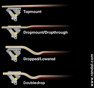

Type de deck
Toujours penser que la mécanique/électronique sera en dessous et donc il faut que la garde au sol soit haute!
