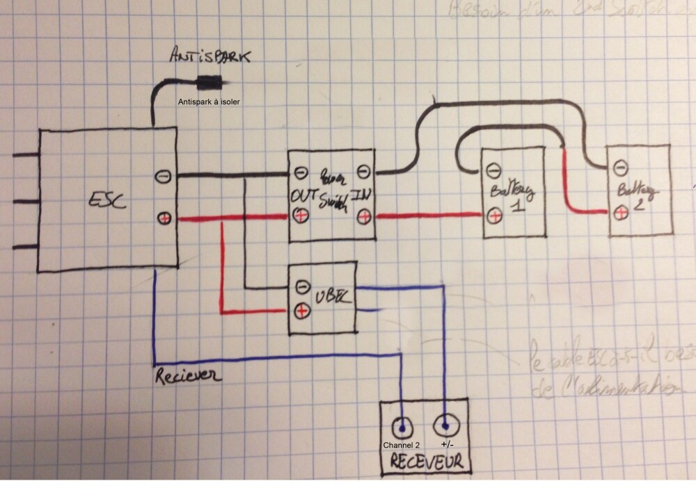

Montage Schéma de câblage
t’as aussi le topic de Yendi « Schéma montage électrique »
et son FAQ « FAQ: Les nombreuses questions que l’on se pose quand on commence »
pour l’ESC, prends toi un VESC sans hésitations!
Riako je t’adore !
Si j’avais les 1k, avec ton schéma, la commande serait déjà lancée
Comme je ne savais pas ce qu’était qu’un Antispark, je suis aller voir mon ami google et il m’a montré ça.
Si j’ai bien compris, pour du 6s, je peux m’en passer non ?
De toute façon, il est dans la liste des composants du kit.
