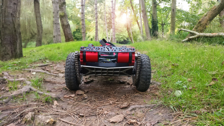

Petite mise à jour 2017 du build, dans sa version Street Fighter :
En mode Off Rooaaad :
la suite en dernière page :wink:

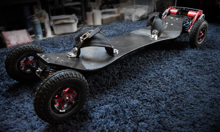

Le setup :
Deck : base Scrub custom carbone
Trucks : Trampa Vertigo (facultatif)
Binding : Ratchet (facultatif)
Batteries : 12S 12Ah soit 532Wh
Moteur : 2x Overion 6374 130kv sensored 3.55kW
ESC : 2 x VESC6 en FOC 2
Mounts : custom Xmount
Antispark : Switch XT90s by Overion 10€
Boitiers : Drybox (facultatif)
Jantes : MBS Five Star 9"
Pneus : Primo Striker 8 & 9"
Distribution : 11x36T (Street) et 9x42T (Offroad) Overion again
Remote : GT2B MadM. Mod by Pimousse !!
Add-ons : +++

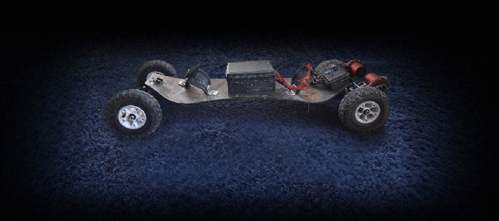

Le projet devrait combiner les dernière attentes que j’avais avec l’« Alienboard | Custom 40 » | Caliber 50° | APS 3.2kW 170kv | ADS v1 | 10S8Ah | ESC Alien 120A« , et le nouveau projet que j’avais « La Bonita | Original Pintail 40 » | Caliber 50° | 6374 200kv 3kW | Mount v4 | 10S5Ah | VESC 2.18 » (lire full hand :wink: ) à savoir, passer en :
  • - grosses/grandes roues tous chemins
    - 2WD (dual rear)
    -12S

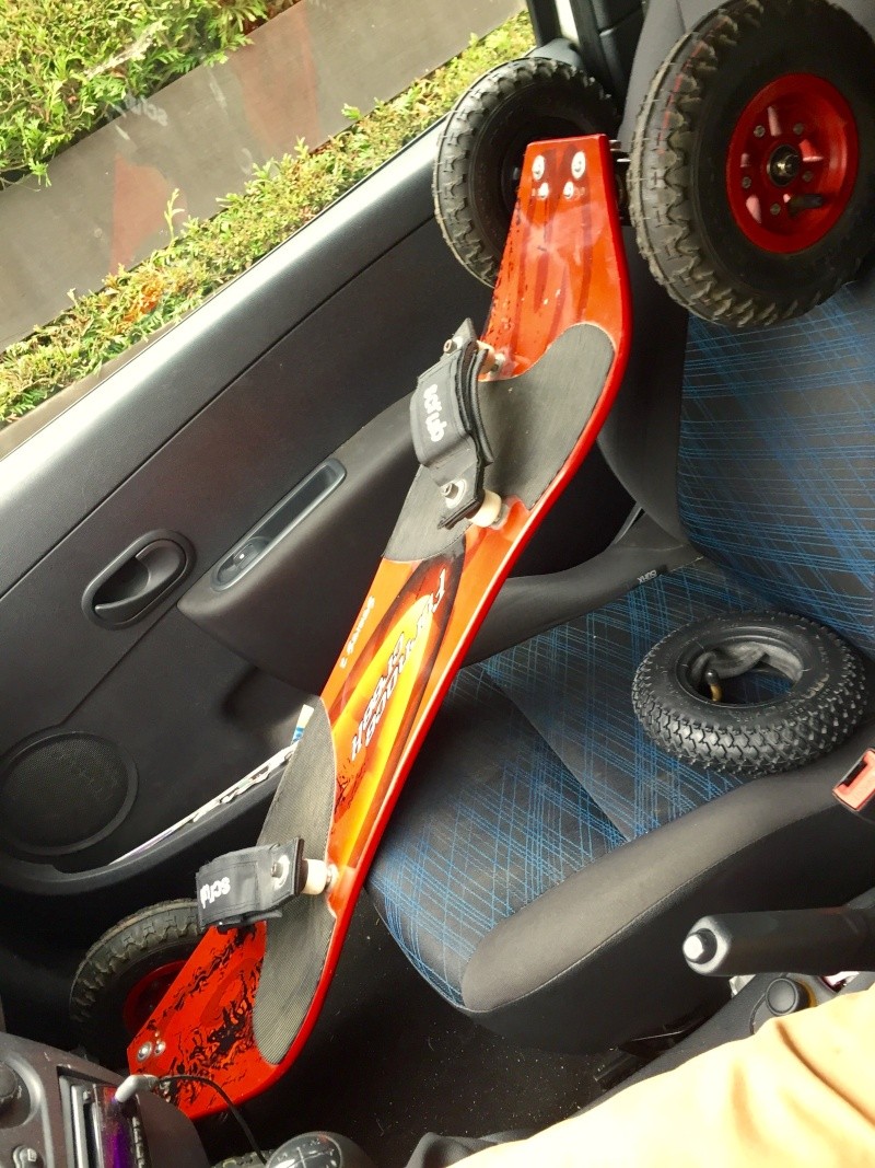

  • Voici donc le beau bébé de 7.8kg et 40", nommé Scrub Furnace creek, SERIE 2, chaussé en 9" , adopté sur lbc pour 90€ :twisted: :
    oops sorry pour la taille c’est pas réglable …

    yes! il pèse combien le mountain?
    ha oui ! j’ai actualisé la présentation aussi du coup :wink:,

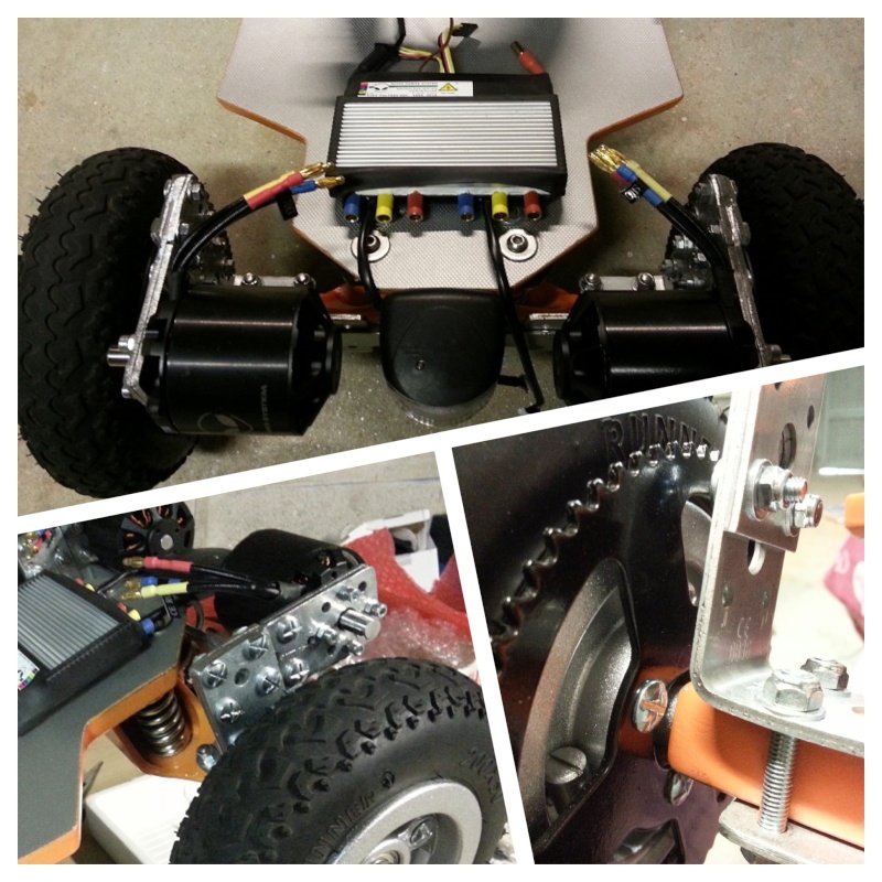

    Il fait 7,8 kg actuellement !! et oui déjà, il est plus lourd de 300 grammes que l’Alienboard. Ce serait la course au moindre gramme ! mais là en gros je sais déjà a quoi m’en tenir … si je regarde le poids de ma partie elec actuel je rajoute le poids de tes batteries en 12S, un esc et un moteur en plus … restera couronnes, pignons et chaines, le tout fois 2 donc …
    Et surtout les moteurs mount ! je pense partir sur un proto en 3D print et sinon dans un premier temps essayé comme no rules avec des équerres tout simplement !
    j’espère ça va pas s’envolé trop au dessus des 10 kg …

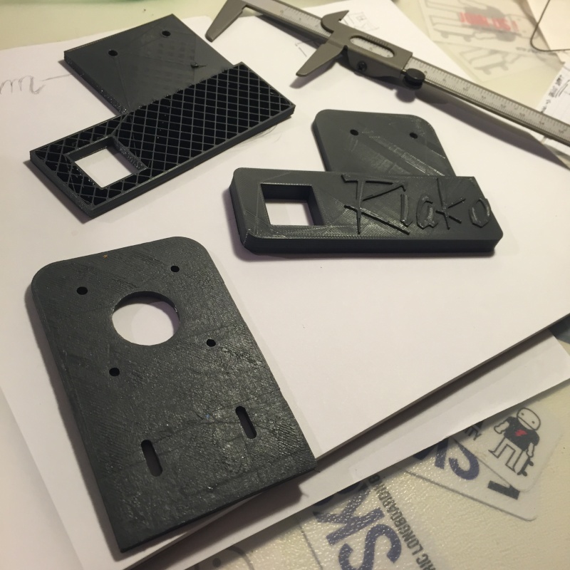

    Maintenant il prend les côtes en coupe des trucks fait le profil à l’imprimante 3D pour test et ensuite faire la pièce et hop !
    Ces moteur mount sont maintenant compatible avec l’ensemble des trucks !

    Premier proto sortie sans soucis !
    Du coup si je devais upgrader mon imprimante ce serait surtout pour passer à des filaments en Fibre de carbone :ugeek:
    Si ça fonctionne pour un vélo ça sera pareil sur un mountainboard !
    :wink:
    tu sais quoi? elles déchirent tes impressions; le mot Riako en bosselé c’est vraiment top! c’est bien propre.
    c’est long à imprimer ? tu as rempli à combien de % ?
    Merci beaucoup :mrgreen: ,
    1h30 pour la grosse pièce du support, mais j’ai gagné du temps en mettant l’échelle à 0,5 sur l’épaisseur vu que c’est un proto…

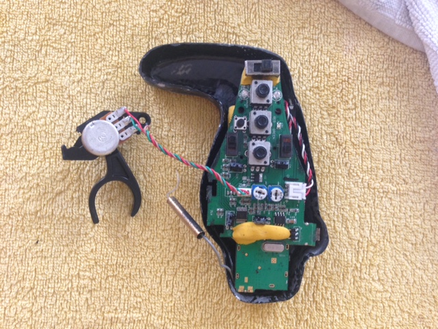

    ta remote il faut 2h pour une face :wink:
    le top c’est que tu vas pouvoir optimiser au maximum dès que t’as l’impression. C’est ce que je trouve top dans un process que tu maitrises de bout en bout. L’amélioration continue est quasi intégrée.
    c’est clair mais j’ai tellement pas envie de démonter ta telco :smiley:
    si je prend ta photo
    je vais mettre l’image à l’échelle et voir comment optimiser au mieux la forme du boîtier par rapport au éléments internes mais je vois difficilement comment faire mieux que ta coque :geek: !

    test de profil
    c’est rapide 1min d’impression vs 2 / 3 min pour démarrer l’imprimante :lol:

    C’est très très très smooth, souple, avec les pneus air en plus … tu peux passer sur des branches easy et ça carve bien (faut d’ailleurs que je change la position des trucks pour un cran de dureté en plus). Je vous prépare une petite vidéo du flex actuel.
    A voir donc si je m’en sors avec des équerres bricoltruc et boulons ou si je ferais un support imprimé… le temps qu’il durera !
