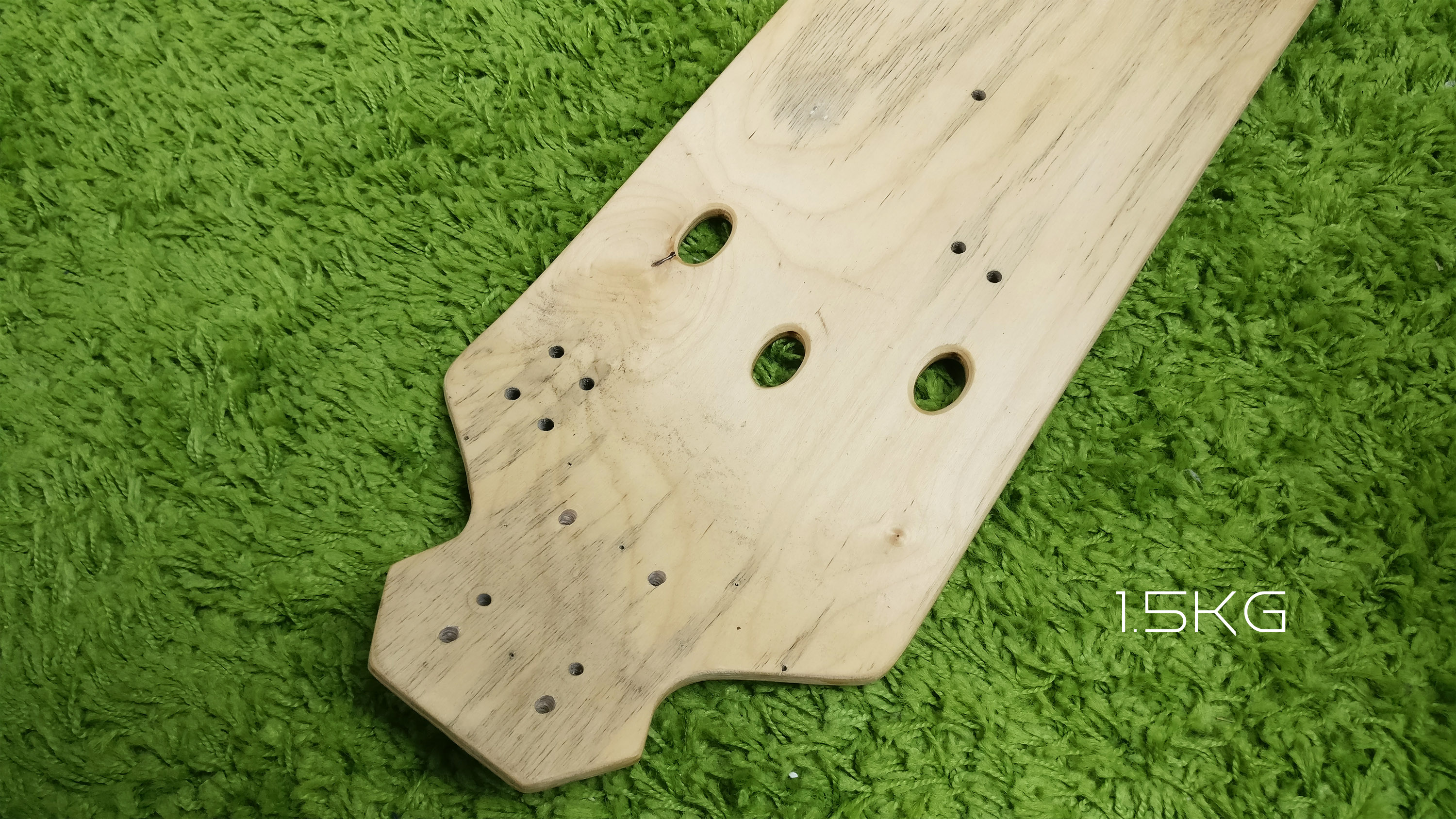

- Deck avec découpe custom pour alléger au max …

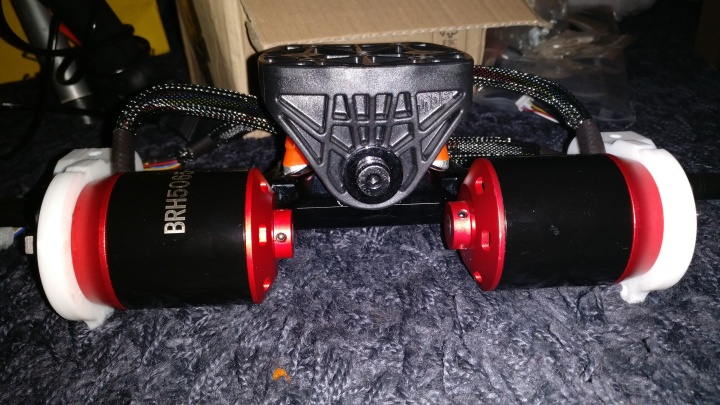

- Petits moteurs bas kv : Racerstar 140kv 5065 sensored
- dual vesc 4.10 / Fox

Yes Rooki, DD maison, comme j’avais montré sur mon futur build esk8, j’ai déjà un peu tout le matos du côté transmi :
ainsi que que les plans qui vont se peaufiner suite aux essais 3D dès que j’ai du temps pour…

le deck, je pars d’un MBS Atom 95, retaillé je suis à tous juste 2kg ! Je vais encore bien poncer et affiner au mieux pour faire sauter encore qlq grammes.
Le deck fait 10 plis de bois, super solide et assez rigide à côté de la Darth trampoline pourtant plus lourde même tout juste retaillé aussi :geek: (surement depuis l’ajout du sandwich carbone/résine … pourtant conception 7 ou 8 plis de base, mais plus large donc bon)

j’avais quand même finit le deck de toouuute beeaaauuté !!! Et poids plume :mrgreen:

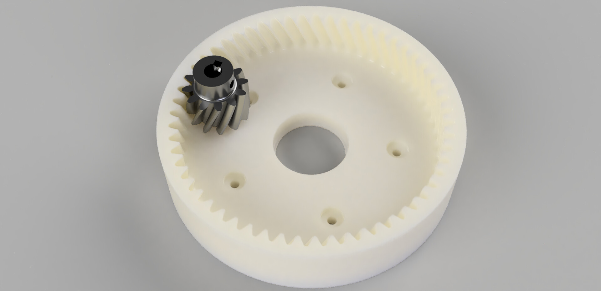

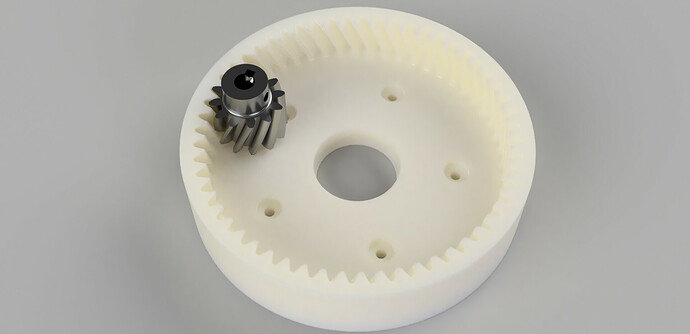

Le proto printé est fonctionnel (à vide), des petites modifs à apporter mais ça va se faire.
Pour le moment en gear standard (denture droite) car les pignons c’est donné et moins de contrainte sur le driver roue printé.
short vid à l’arrache - sorry pour le bordel ^^ https://amadridefr.files.wordpress.com/ … 182960.mp4
L’hélical est aussi sorti mais avec pignon printé cette fois … ça reste au stade de pro tant que je trouve pas moyen de me faire les drivers pour moins 200€ pièces :lol:
