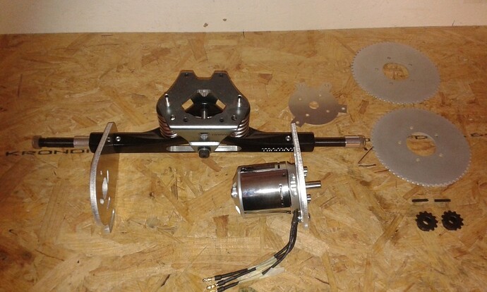

Bon suite à de nombreuses questions/problèmatiques que me pose l’adaptation/maintien/résistance des plaques support moteur( et l’envie d’avoir un résultat fiable et rapide aussi je l’avoue
je me suis tourné auprès de Willozboard,
qui n’a pas hésiter à prendre le temps de répondre à mes nombreuses questions et me guider au mieux sur chaque partie du futur projet ! Super retour et de bons conseils !
Je pars donc sur le kit qui m’a été conseillé en détails, avec un nouveau truck Trampa Vertigo, sur lequel sera soudé par leurs soins deux supports moteurs courts, avec 2 couronnes, 2 pignons (avec usinage spécial) et 2 chaines :mrgreen: c’est le porte monnaie qui va avoir mal …
J’ai aussi commandé résine, fibre et carbone !.. et dire que le mois débute à peine :lol:

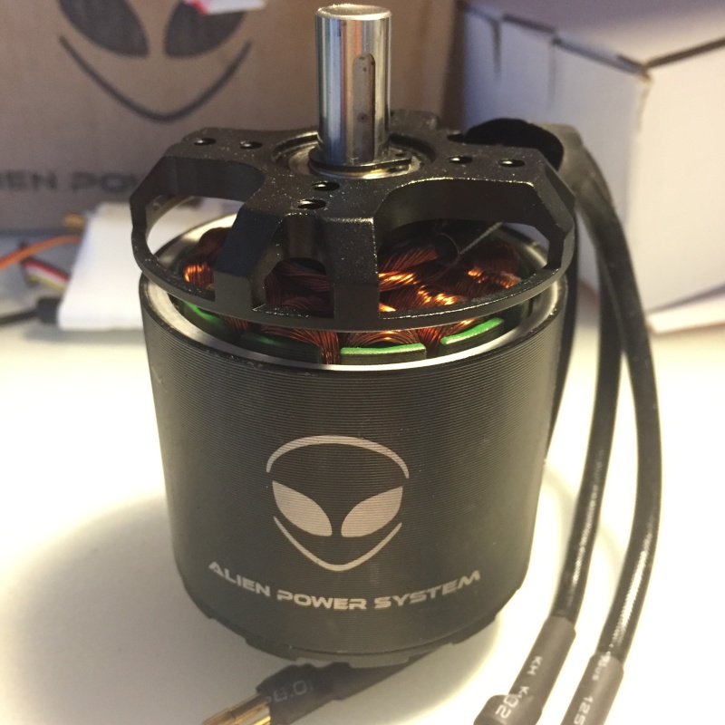

Donc comme je disais, réception du kit APS :
Un peu surpris d’avoir reçu le moteur ainsi :
Sur mon 1er kit c’était beaucoup beaucoup plus ajusté. J’ai juste à déviser la vis au fond du moteur pour pouvoir faire glisser le long de l’axe et rapprocher un peu l’accroche moteur de la « cloche » ?
:ugeek:
yes, tu as bien fait; ce positionnement n’est clairement pas normal!
