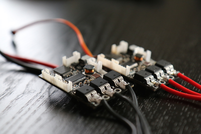

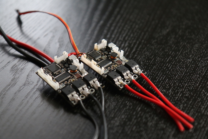

Voici déjà les deux VESCs
Ils ont l’air tout petit
yes, c’est super minimaliste. Tiens, regarde par ici, tu vas voir a quel point c’est smooth en comportement (ces vidéos avaient été faite quand j’avais reçu les VESC de la Beta Enertion qui étaient non conformes mais pour moi cela fonctionnait bien sur “bureau”). Ceux que j’ai reçu sont vendu par Ampcite (Marcin) et sont 100% conformes en composants.

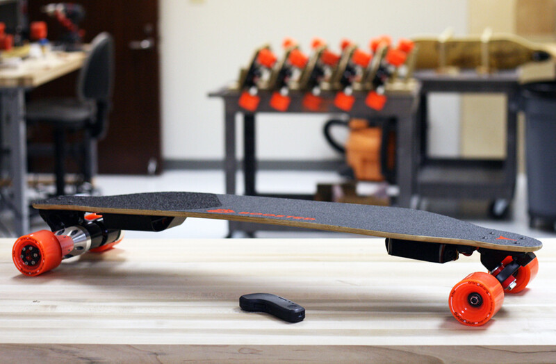

Pour le deck, boosted board a pris une vanguard en flex 3 (38) et ça a l’air de bien fonctionner
ils ont positionné les composants à l’avant et à l’arrière … pour garder le flex au milieu et donc poser aucun soucis niveau boitier.
c’est clair que ça à l’air pas mal du tout ce vario
elle est toute petite la batterie sur cette boosted

yes, le problème de la boosted c’est son autonomie (7/8 miles) mais on ne peut pas tout avoir; je passe voir demain matin en magasin pour me rendre compte du flex de la Vanguard, mais comme le flex est sur le milieu de planche… je pense pas trop que cela soit dérangeant vu que j’aurais en plus les deux moteurs à l’arrière avec le VESC… et les batteries à l’avant (et comme il n’y aura pas de moteur à l’avant je pourrais les rapprocher au plus près du truck avant… avec un cache custom en résine epoxy.

les varios ils sont sensored
ils ont le bec intégrés
sensored non par contre BEC intégré oui :slight_smile:

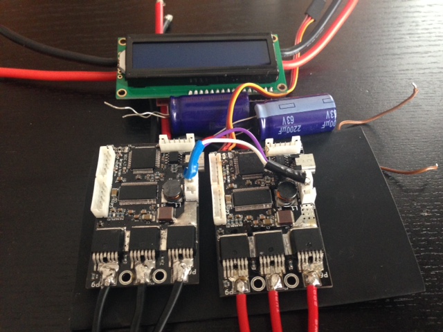

Je pense qu’utiliser les VESC en 12s est risqué, car on s’approche des tensions max admissibles par les FET et surtout par le DRV8032. Il me semble prudent au moins de mettre de très bons condos (faible ESR) vraiment très proche de l’arrivée batterie sur le VESC, et peut-être d’ajouter en plus une protection contre les surtensions transitoires (transil) très proche des pattes d’alim positives du DRV8032.
Sinon, on peut aussi brider sensiblement les performances du VESC (limite en courant moteur, par ex. 50Amps et en courant batterie 20Amps) comme je le fais actuellement (pour un vélo élec avec un moteur SK6374).
hello, merci pour ton feedback ! il y a de bon condos et aussi bien sûr un fusible en retour de batterie.
Je viens d’avoir Benjamin en ligne sur un autre sujet, et il me dis que du 12S en dual VESC de son point de vue, ça passe. Il a un setup en 12S qui tourne nickel depuis 1 an. Je vous tiens au courant.
Voici à quoi va ressembler mon setup à l’arrière. Dual VESC; connexion via le CANBUS. Traction Control. Wattmeter 130A. Il manque le powerswitch et That’s all.

Tiens petites questions:
-comment se gère la programmation (usb vers pc ou carte de prog)?
-combien ça pèse ces petites bêtes? ça semble vachement plus petit et léger qu’un esc classique
-est ce qu’il faudra les ventilés?
Pour la programmation, tu utilises BDLC tool (via USB). Tu peux tout régler. L’avantage du VESC c’est que tu fais une détection de tes moteurs et qu’il te donne le bon paramétrage.
Il y a des fonctions comme le traction control; la possibilité de faire du video logging en bluetooth si tu rajoutes un module… bref, plein de chose à faire.
Pour le poids des deux VESCs avec les deux condos: 108grs…!
Pour la ventilation, j’en sais trop rien; je mettrais une sonde de température
