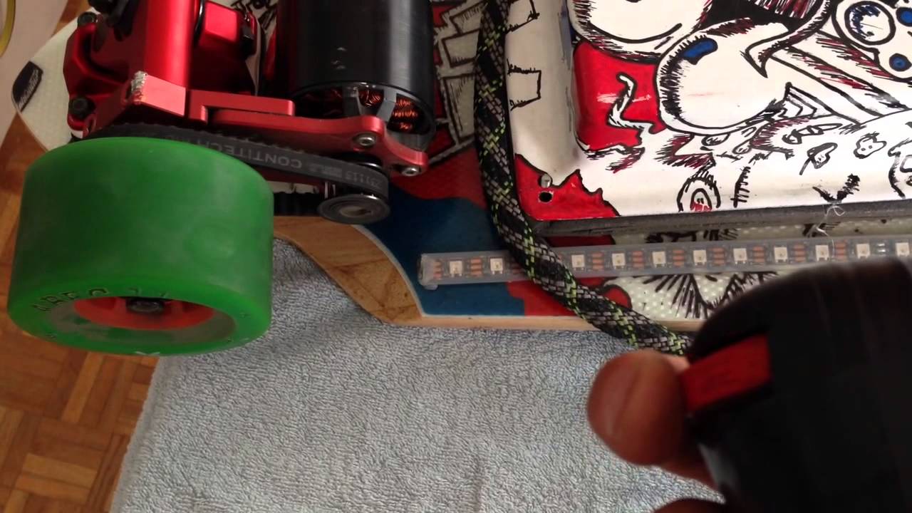

Voici deux vidéos que j’avais fait pour vous montrer le fonctionnement du VESC et surtout son comportement sonore assez particulier.
Ici il y a deux VESC en synchro. L’accélération et le freinage sont SUPER smooth. Je les ai renvoyé car j’avais ceux de la beta enertion… avec quelques composants non conformes.

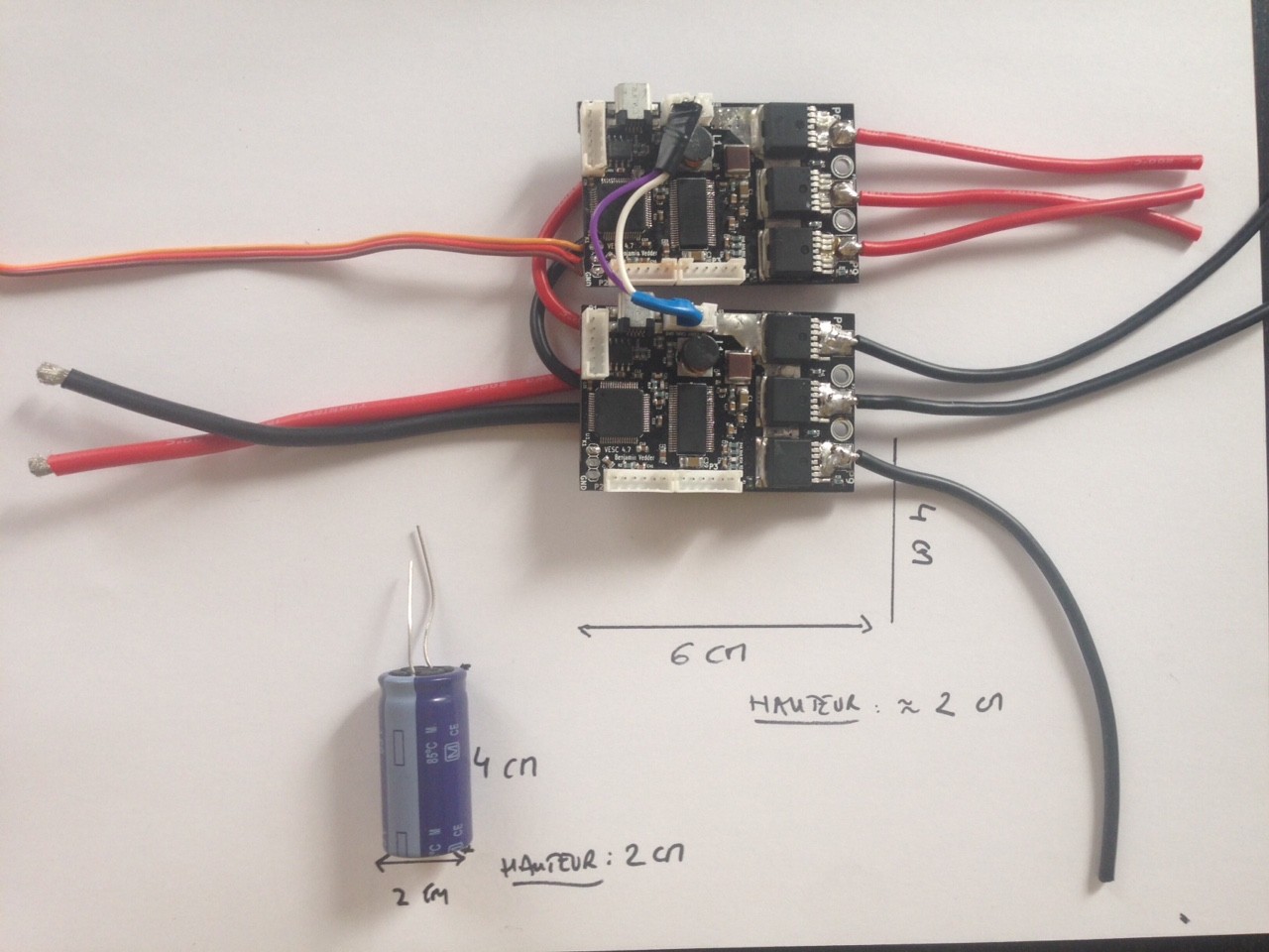

Les dimensions (par VESC) sont les suivantes:
Je posterai un tutoriel détaillé bientôt lors du montage de mon nouveau setup car je viens de recevoir deux nouveaux VESC totalement conformes.

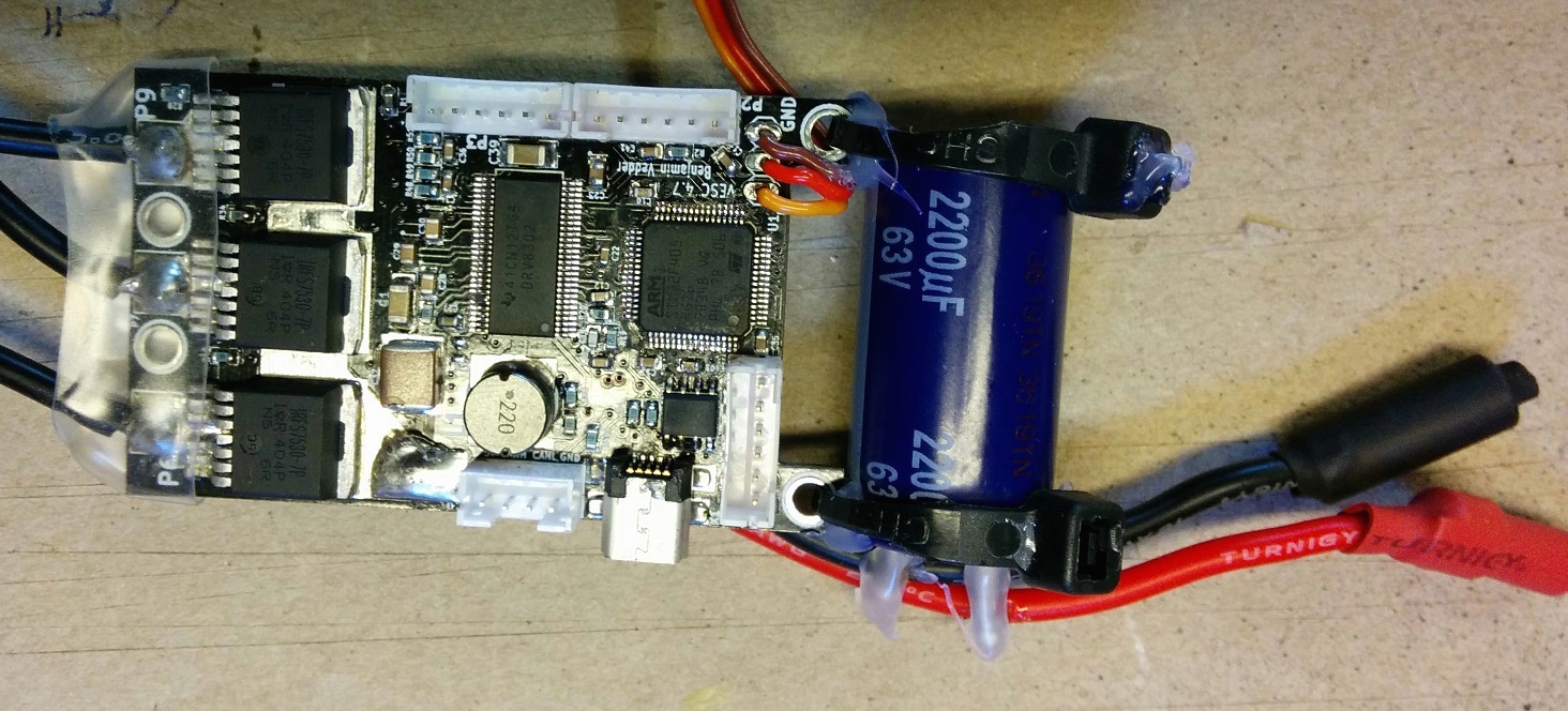

une bonne idée vu sur Endless Sphere pour monter le condensateur sur le VESC.
Good job ! weel done !! Amuses toi bien lors des testes de prog alors :wink:
Haaa si seulement j’avais découvert ce site avant j’aurais pas commandé mes vesc chez Jason, je suis sur qu’il vont arriver sans condensateur en plus…
Tu peux poster ici la config que Marcin t’as fait pour les faire marcher en dual ?
pas trop grave, le condo coute 1,80 euros chez St Quentin Modelisme/Paris.

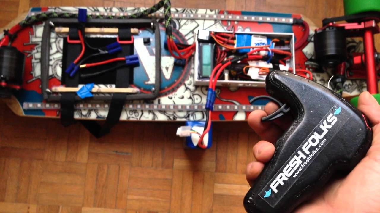

Super merci ! Il y a beaucoup d’informations sur les VESC c’est pas toujours simple de tout trouver. Pour le contrôle ce sera wii kama pour moi. Je pourrai faire un retour !
Batou: le will kama fait gaffe, c’ est super sensible au interference bluetooh et wifi alentours…
Ca m’a valu une belle boite et plusieurs frayeurs, tu peux demander a OKP aussi :stuck_out_tongue:
donc maintenant je ne l’utilise plus que sur ma e-longa qui n 'est pas un avion de chasse
yes je confirme; apparemment certains ont plus de succès en le connectant direct au VESC (chose que je n’ai pas faite car j’ai une autre techno en 2.4 sur mes VESCs actuels).
