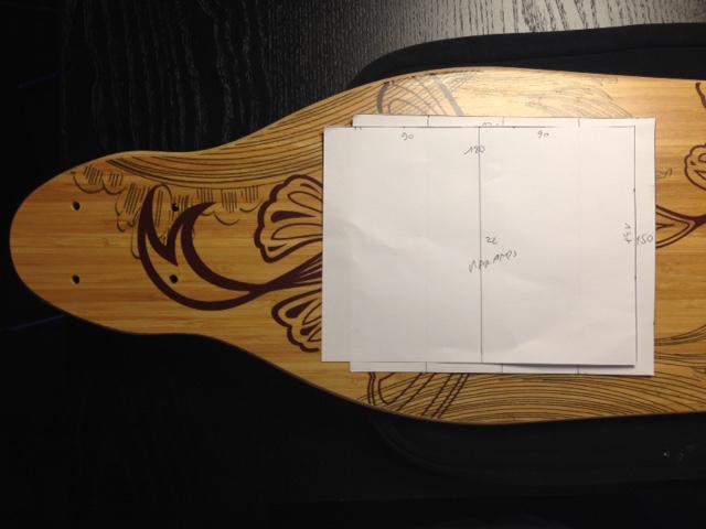

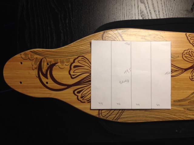

Au tour des lipos. Le choix est important car il conditionne beaucoup de choses et notamment d’avoir le deck le plus flat possible afin de constituer un 12S (soit 4x3S). Pour la capacité, je pars sur 4000/4500 mAH. Largement suffisant pour mon utilisation actuelle.
Soit un pack 3S 4500 A SPEC (moins de 2cm de haut!!!) en 60/150C (overkill!) qui couterait 50e pièce (c’est cher); et donc un coup batterie finalisé a 200 euros.
ou un pack Maxamp… 400 euros, mais ce n’est pas comparable. Maxamp c’est des lipos fait maison par une boite aux US; une garantie à vie, un service client/support qui répond sur le champ; bref, des cellules optimales… 150C en décharge… mais surtout 20C en charge soit 20 minutes pour une lipo !!! dingue. Mais 2x plus cher. Le pack final est tentant mais trop cher pour mes finances; même si c’est de loin le plus adapté à la Vanguard. Hauteur … 20mm… pour du 4000mAH soit 3900 utilisables avec le cutoff a 3.4V
Autre point, chez Maxamp, le pack est fait sur mesure; donc je peux leur demander de me faire un pack 6S… voir 12S… totalement custom et donc ultra flat.
Côte à côte, cela donne ça:
400 euros !!!

yes, c’est énorme. Le seul challenge est lié à la forme de la Vanguard; la j’ai fait les mesures vite fait. Après Maxamp, c’est un investissement à très long terme; mais je n’ai pas les finances pour ce pack
En surface en tout cas c’est kif kif.

pour la surface, c’est pas si kif kif (ca se joue à rien mais bon chaque détail compte!)… le maxamp permet de positionner le pack plus à l’avant et donc moins sensible au flex; la forme du boitier sera aussi un peu différente. mais surtout d’avoir le cable de décharge et d’équilibrage à l’extrémité (vu que c’est du custom); vs le 150mm du Turnigy ou tu dois rajouter quelques millimètres et pousser le pack vers le milieu; c’est du détail, mais pour le coup; je souhaite vraiment que cette deck soit la plus aboutie… au final ca va finir avec des lipos 3S à 20e… le porte monnaie aura toujours raison!
