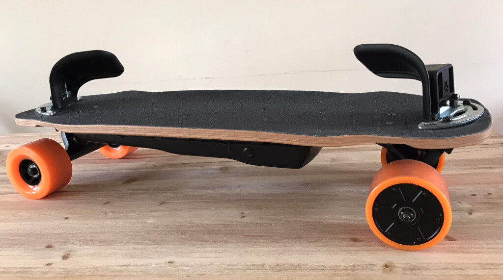

// EDIT / j’ai commandé les hub maytech 90 mm à Unik - je teste comme cela et dans 6 mois si les Carvon sont dispo à un prix raisonnable, je ferai un upgrade
ESC : je vais partir sur deux VESC X pour avoir quelque chose de compact et bien refroidi
Power. : un pack de batterie fait maison 10S3P !
Build terminé le 25 juillet !
Mode FOC - Motor max 50 min -50 - bat max 30a min -6A
je trouve que c’est un super ratio pour la taille.

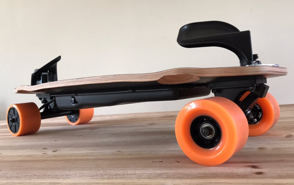

il y a un kicktail sympa, et avec des moteurs hub, je pense que je dois pouvoir caser un 10S3P (10S4P ? ) + dual VESC.
qu’en penses tu ?
je sais que c’est pas encore dispo donc pas facile de juger mais cela semble intéressant. on ajoute des roues « normales » , ça prend moins de place que les moteurs habituels (donc plus de place pour le boitier), on économise les supports moteurs / poulies / courroies / …
si c’est puissant, je trouve que c’est un bon compromis
il y a toujours le problème de l’achat aux US, mais sinon, je trouve que le prix est pas mal comparé à 2 trucks + 2 supports moteurs + deux moteurs + 2 poulies moteurs + 2 poulies roues + 2 courroies …
On n’a encore pas de recul/retour sur les “nouveaux” hubmoteurs au niveau de leur efficacité.
Du coup pour ton critère "un dual motor pour plus de puissance dans les montées " je ne sais pas si ca fera le taff ni dans quelle mesure ce sera mieux qu’un gros single en beltdrive.

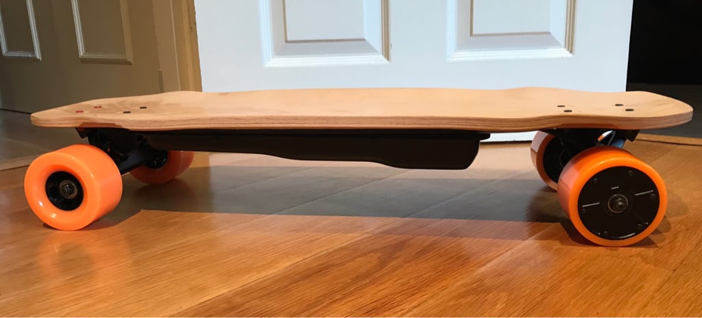

je creuse un peu et je cherche une planche entre 30 et 33’’ (idéalement 75 - 80 cm)
si je trouve des bons hub moteurs, il me faudrait un wheelbase de 42 cm minimum pour pouvoir placer un boitier Unik que je trouve top avec sa batterie et dual VESC…
Finalement, la Insight me semble trop grande, Chez Olson&hekmati, le wheelbase est trop court sur la MC75 et serait ok sur la MC85 (mais un peu longue… je fais le difficile… il faudrait que je la teste… )
La Bustin Bonsai a un wheelbase de 49 cm pour une longueur de 83 cm mais il faut que je regarde le concave de la planche pour y intégrer le boitier Unik…
