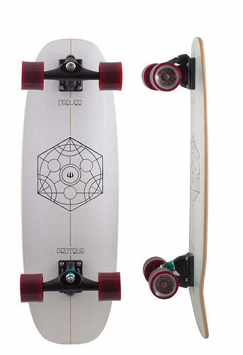

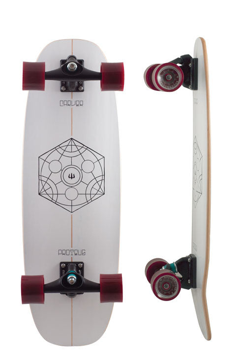

Toujours à la recherche d’une board courte avec kicktail qui permettrait de mettre des hub motor et une batterie UNIK dans son boitier … je suis tombé là dessus
C’est mon deck Il est vraiment court mais une fois que je le maîtriserai, le tail sera bien utile ! J’avais trouvé ce deck d’occas sur le groupe “Broc en Skate” sur Facebook.
