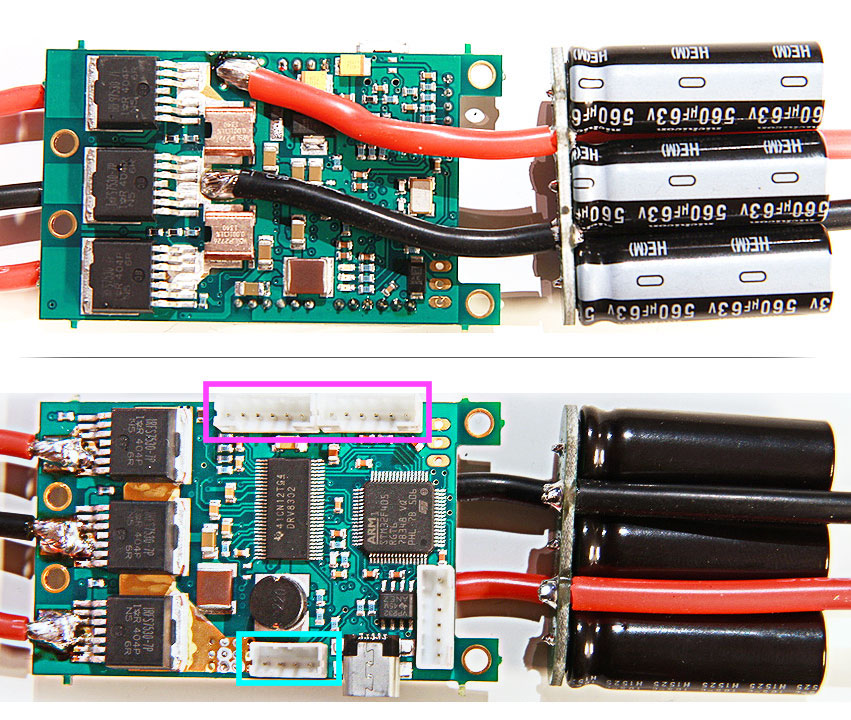

  • De mon coté je souhaiterai acheter les connecteurs pour le CANBUS et pour les sensors de mon moteur:
    1/ Est ce que vous connaissez le nom des connecteurs utilisés? En cherchant une boutique en ligne, je me demande si c’est des JTW ou des FH qui sont tous les deux dispos en 1x4 & 1x6.
    2/ Les VESC sont fait pour du 3 à 12S (8V - 60V) mais faut t’il une protection spéciale pour l’amperage? Si on balance Full Throttle en 12S n’y a t’il pas une “possibilité” de les flinguer?
    3/ “5V 1A output for external electronics from the buck converter integrated on the DRV8302.” Ca signifie que l’ont peut se passer d’UBEC? On branche ou le recepteur RF dans ce cas?

    pour le 3), tu utilises soit le port UART (i.e nunchuck via UART), soit tu utilises le PPM, mais sur les deux VESC que tu as mis, il n’y a pas le cable fait de 3 fils qui est soudé; c’est ce câble que tu relis à ton récepteur. Pas besoin de UBEC.
    la tu en as deux (mais un seul ne sert si tu utilises le CANBUS
    pour le 2), j’ai mis un fusible de 80A sur les conseils de Ben, d’ailleurs j’ai fait ça sur tous mes setups. Dans le cas ou tu as un court circuit au niveau du moteur, ca évite que ca remonte au niveau de la batterie.
    Donc tu relis les 2 VESC par Canbus, et ton recepteur est branché uniquement par le cable SERVO, et il est alimenté par ce meme cable? Donc fini les 2 cables branchés au recepteur: le cable throttle + le cable Alim UBEC, on ne branche que le Throttle la qui gere la puissance et l’alimentation du recepteur RF?
    exact.
    pour la liaison scanbus entre les 2 varios on utilise que les 2 pines du milieux
    exact.

    Pour la question 1 ce sont des JST-PH 2MM, c 'est un peu galère a trouver online…
    J’ai trouvé mes connecteurs JST ici. Livraison gratuite et rapide (tout est relatif, ça viens d’hong-kong). J’avais aussi commandé des câbles awg 28 et des XT60.
