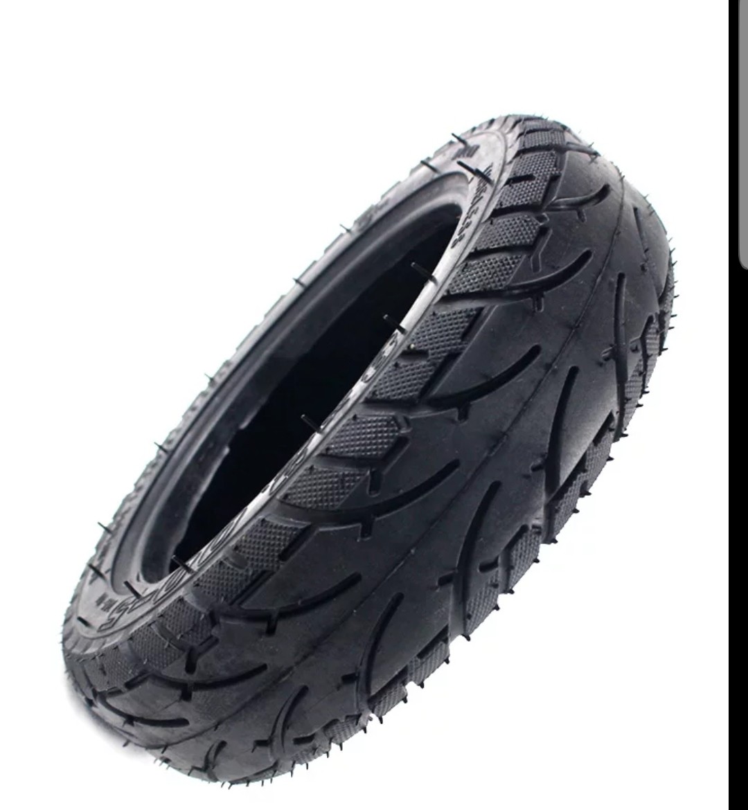

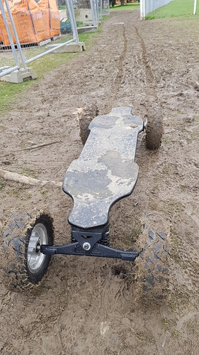

Pneus TT de 9x3.5-5 …bon compromis entre le 8 et le 10’’ . Bon confort…

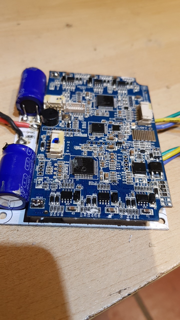

Mon esc de remplacement (DhGate) limite le courant batterie à 16A . C’est vraiment limite en cote ou terrain gras … seulement 300W par hub…

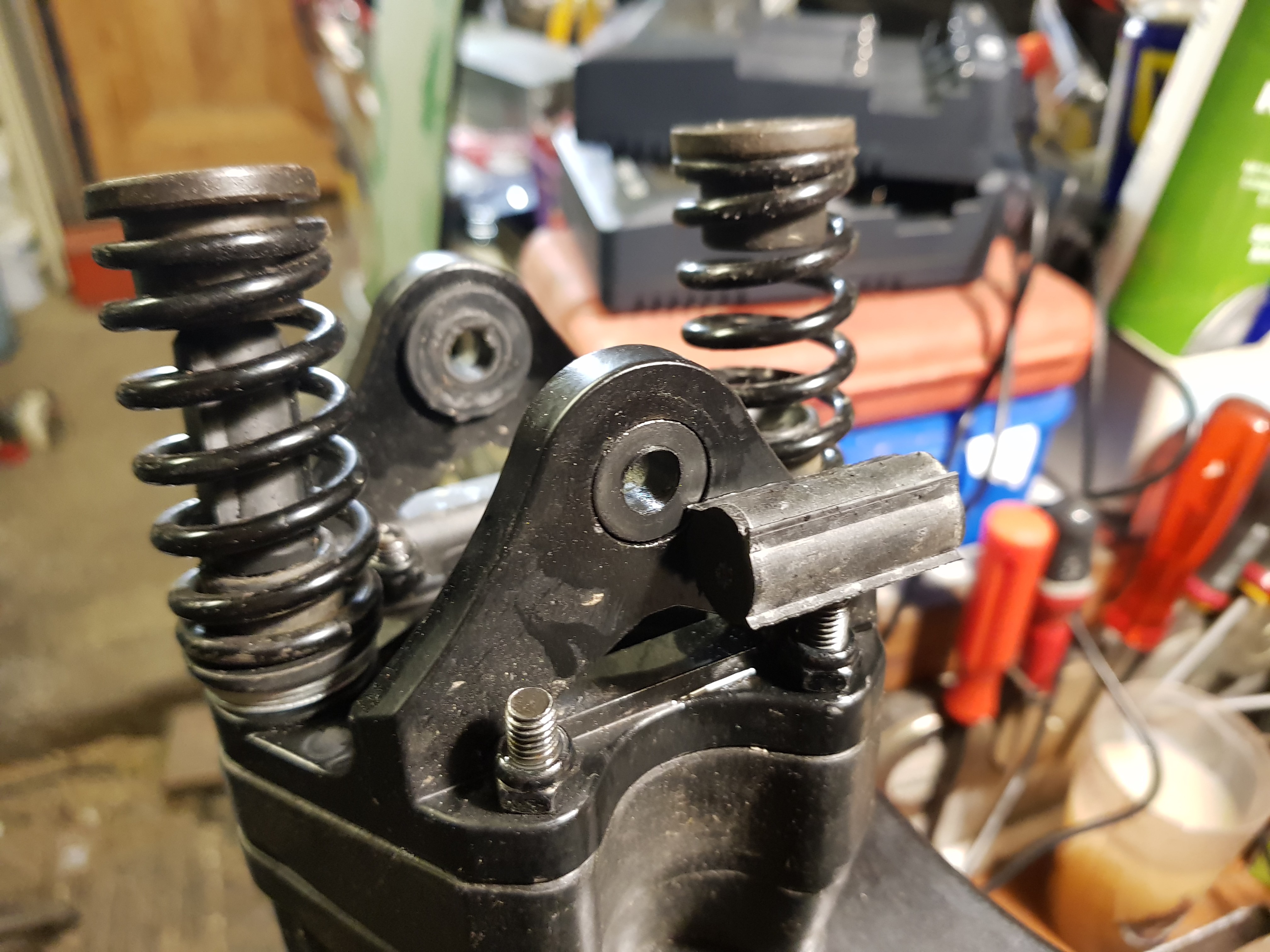

Deck plat vraiment très haut…instable a l’arrêt, mais ça passe en roulant …

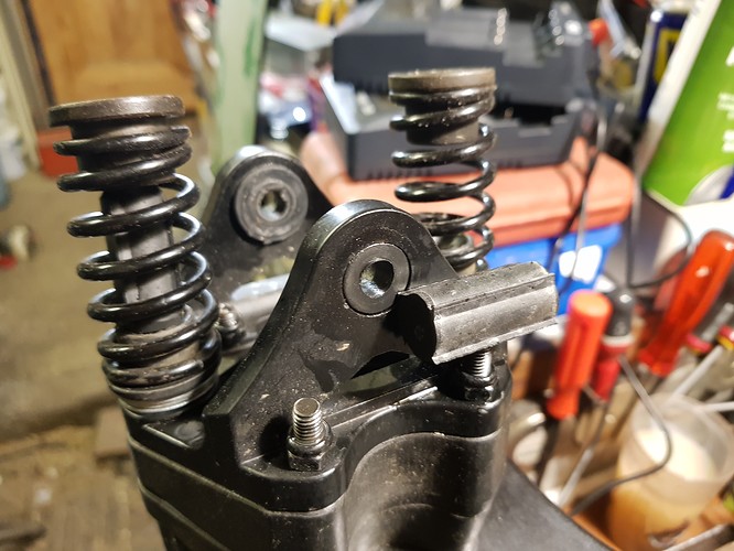

Trucks vraiment très souples…trop?
Salut pour tes trucks tu peut rajouter des gomme scrubb,ça peut t’aider pour la stabilité
Yes. Le précédent propriétaire avait mis des rondelles sous les ressorts pour durcir un peu. Mais ça ne joue pas sur l’amortissement. Donc oui scrub ou autre matériau amortissent comprimé dans les ressorts…

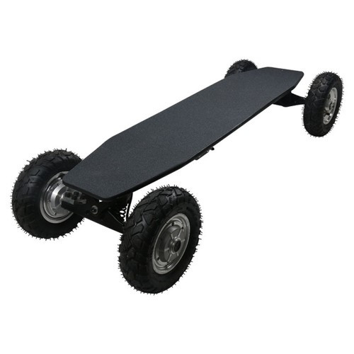

Test plus sérieux… c’est confortable, mais deck trop haut. Limite casse gueule a très basse vitesse . Changement de deck à venir par un de mtb classique, pour virer ces ignobles cales 25° …faudra peut-être découper le deck pour pas que les roues touchent…

Cet aprem j’étudie le schema de l esc pour voir comment sont gérés les shunts de détection du courant max . 16A, cest ridicule…
un fil en // de la 5mOhm , on passe à 2,5mOhm et 36A soit 1300W.
c’est plus nerveux , ça monte mieux … j’espere que l’esc ne chauffera pas trop . c’est des mosfets 100A/80V/6mOhm …pas le top quoi …

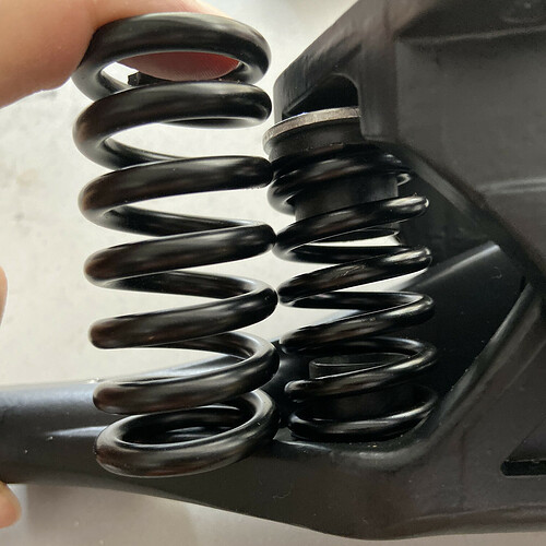

commandé des ressorts plus raides sur ali , et si necessaire je mettrais des scrubs …
et re-modif du shunt … 50A /2Kw total
là ça commence à causer . juste etre smooth sur la remote pour eviter un demarrage trop brutal …

Yes . 50A ça va bien pour ces hubs . Ils sont juste tièdes en surface. J’essaierais peut-être plus mais à trop diminuer le shunt, l esc risque de mal détecter les petits courants…mais bon on est rarement a 5A
