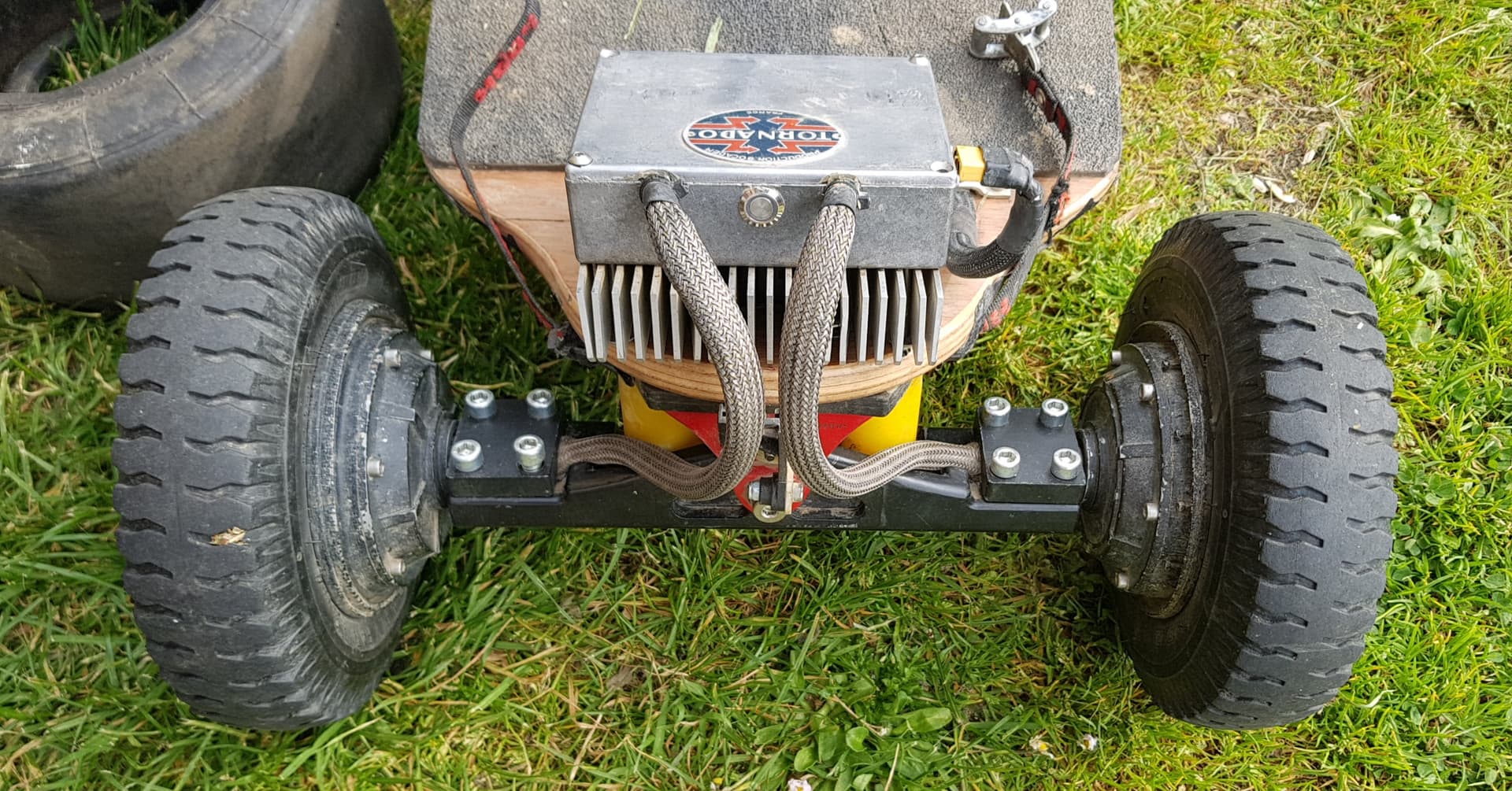

Suspension pour Channel Truck
Ben c’est des hubs :rofl: pas de moteur courroie/pignons chez moi …que du hub coupleux :facepunch: et full silencieux…
J’avais même pas vu…

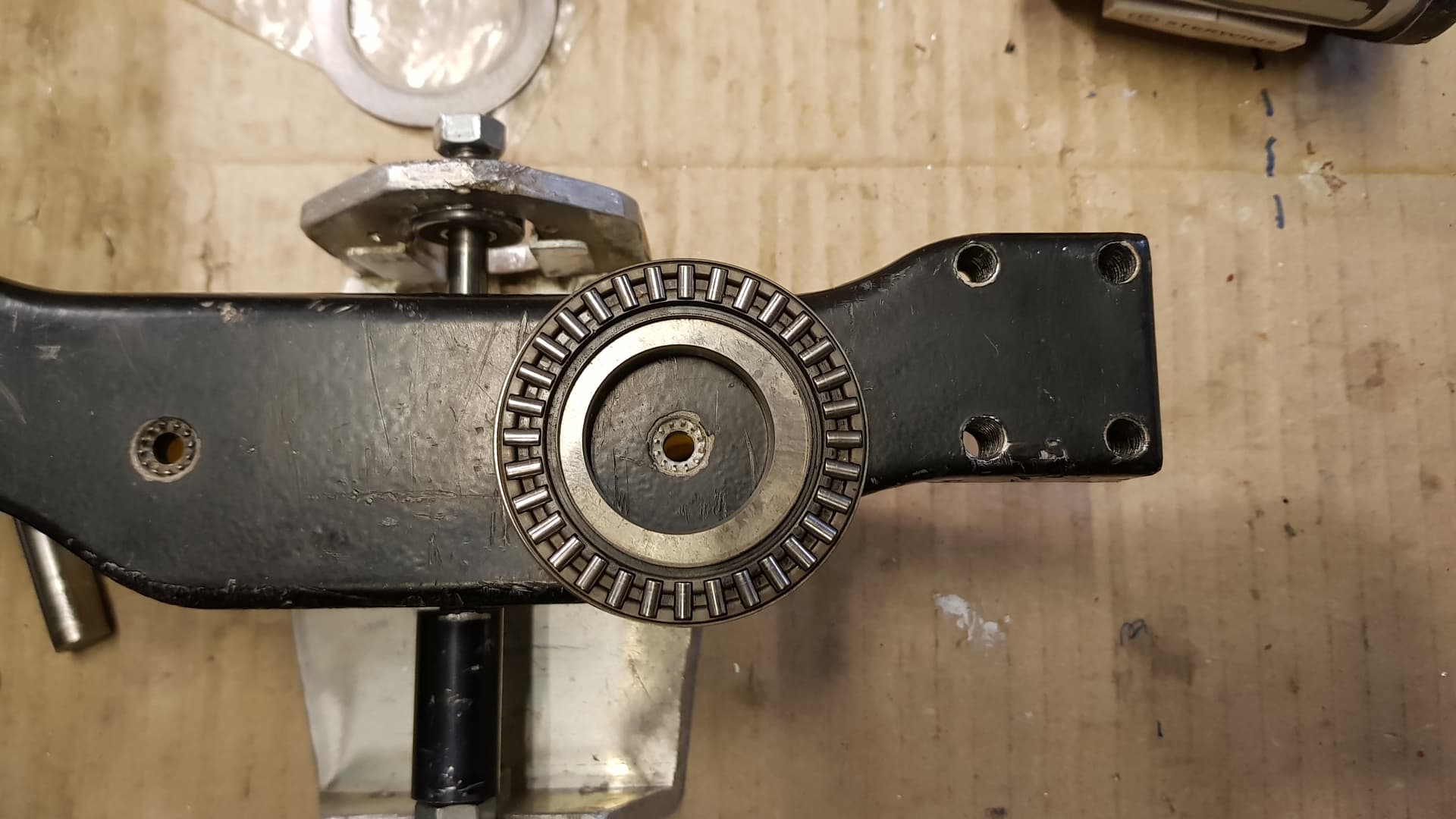

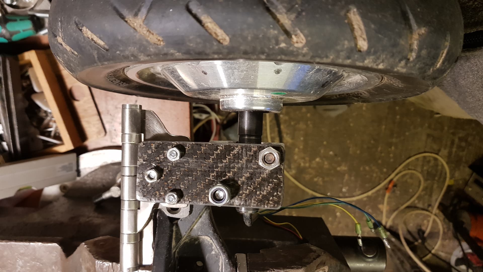

Arrêt temporaire du projet . Cette charnière a trop de jeu. Et de flex …je m’en doutais . Mais sans avoir monté le hub, difficile de le déceler.:face_with_monocle: . Je vais cogiter a une articulation bien plus costaud…
Merci pour la précision.
Après réflexion , et vu les efforts énormes en jeu sur les axes de rotation , je vais pas m’en sortir avec une charnière même costaude.
il faut partir sur un vrai palier , long et bagué . sur un axe costaud de 10 ou 12mm .

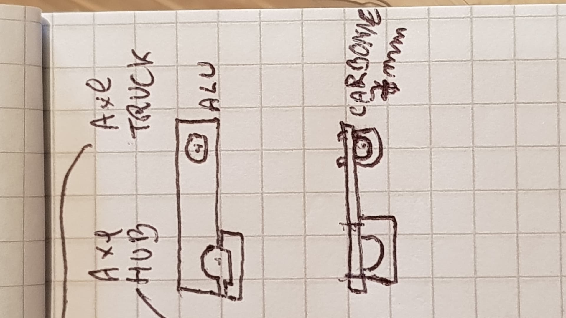

Levier en alu épais ou carbone de 7~8mm pour le levier…

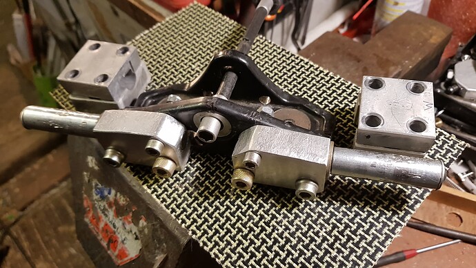

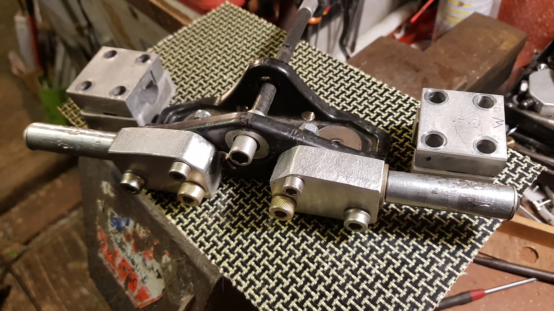

Hanger presque terminé.
Donc axe de 12mm inox et bague acier de 16mm . Ca devrait pas bouger en torsion🧐
Reste a faire la liaison avec les support de hub. Surement du carbone de 7mm.

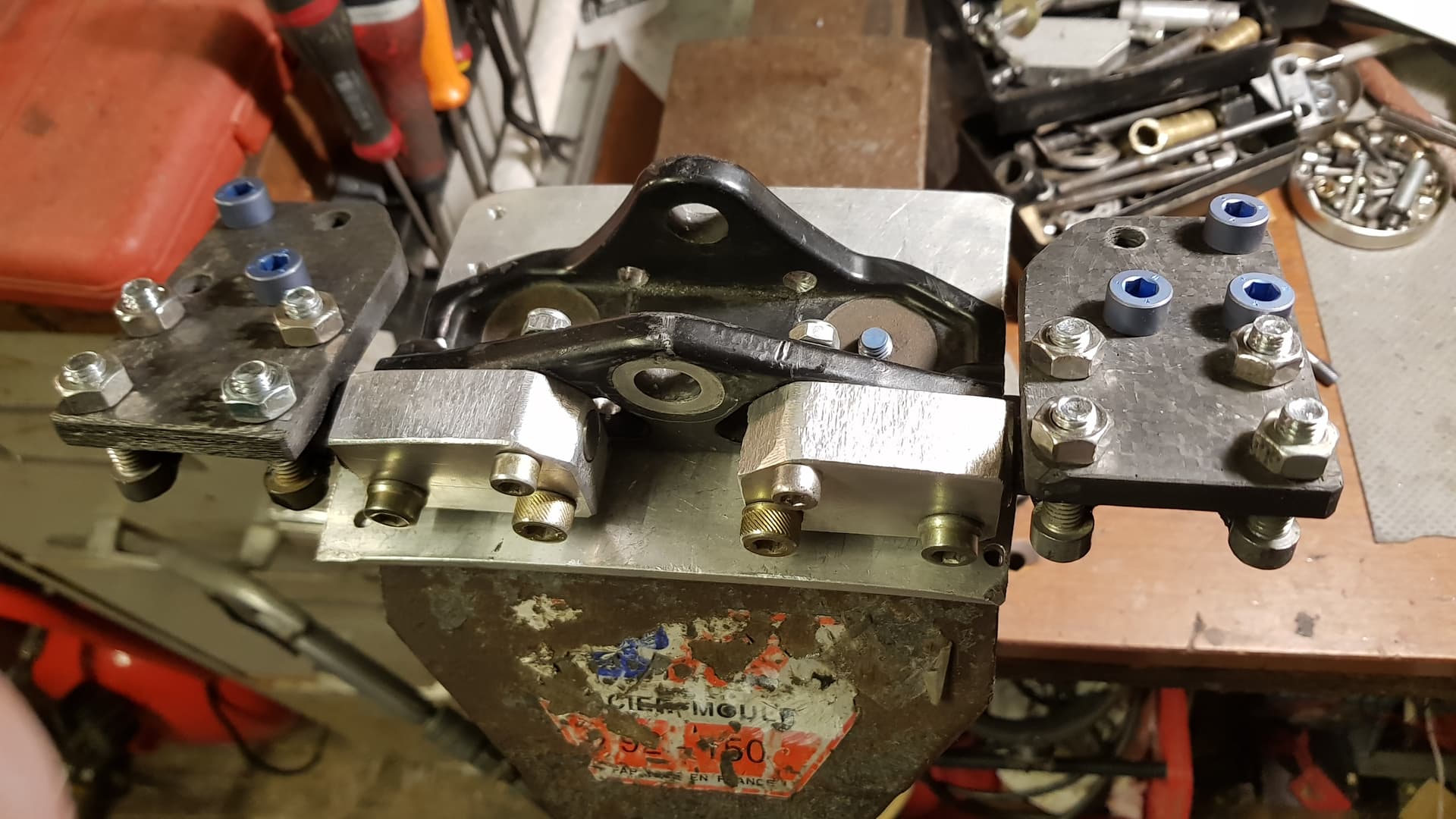

Finalement ce sera du 9mm :upside_down_face:
Je termine sa soeur…

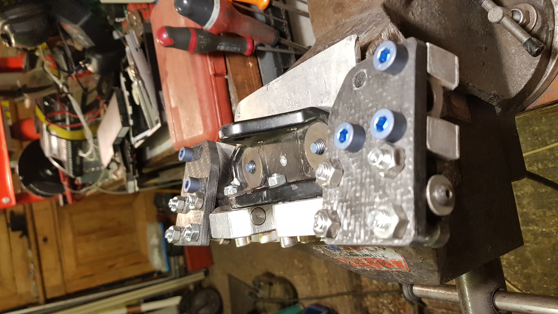

Ca avance …
Quelques ajustements dus à ma CAO critérium et ma cnc lime et scie sauteuse…
Ça bouge pas d’un poil👍même les articulations sont super raides .
J’ai fait en sorte d’avoir 0 jeu, donc il va falloir que ça s’assouplisse en ride…
3 « J'aime »

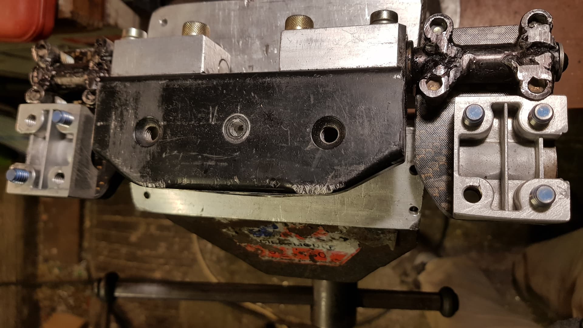

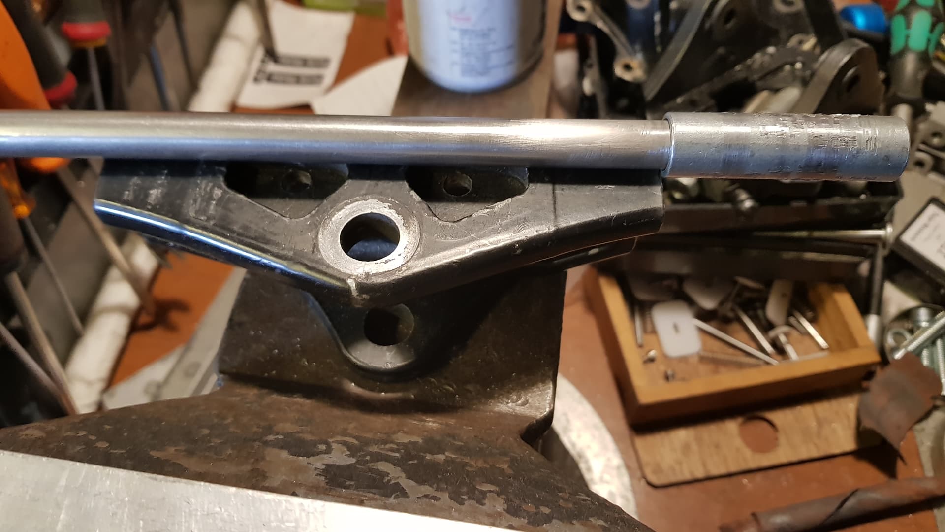

oui je suis une quiche en soudure .mais ça semble costaud .je pensais faire un 3/4 de rond dans une barre d’alu , mais ça allait être volumineux , et comme mon palier est en acier … hop soudure à l’arc …
4 « J'aime »

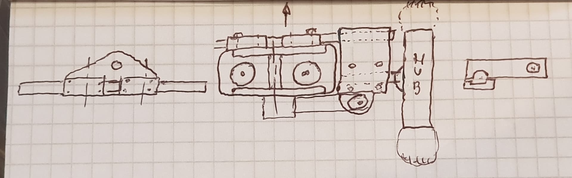

Et ça c’est pour une future version V3 . :wink: rendre le bout des hangers rotatifs.comme a lavant, mais derrière. Donc pas sur le meme axe.

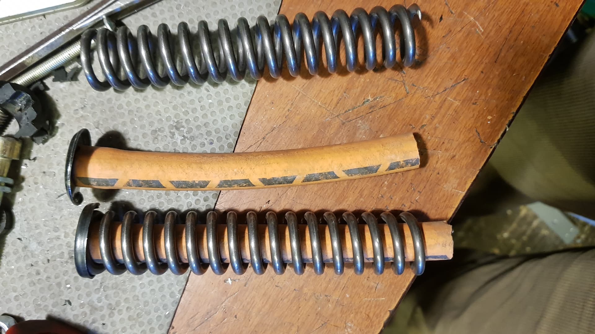

Tentative de durcir un peu les ressorts et de les rendre progressifs . Avec du tuyau souple mais pas trop dedans .
Si ça ne fonctionne pas, je déplacerai les pivots plus au centre…
Ca a l’air de mieux fonctionner . mieux test demain . il fera jour .

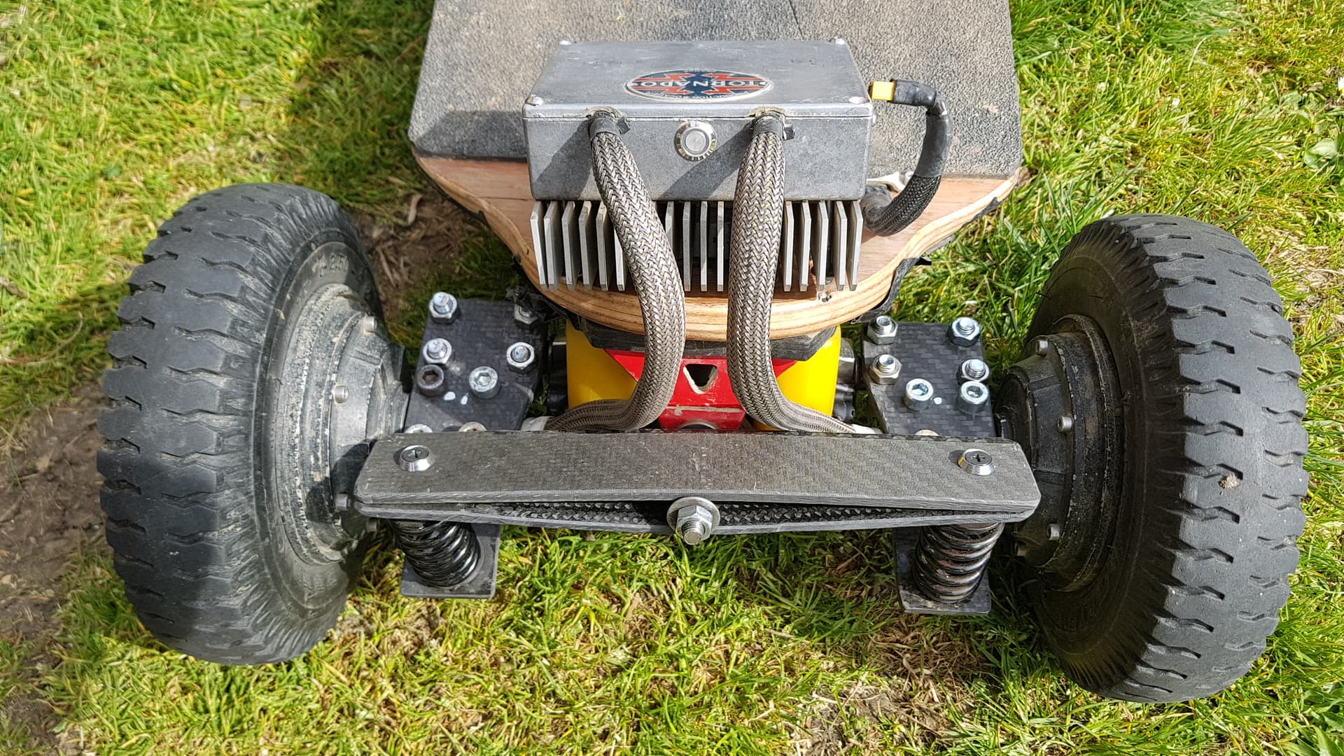

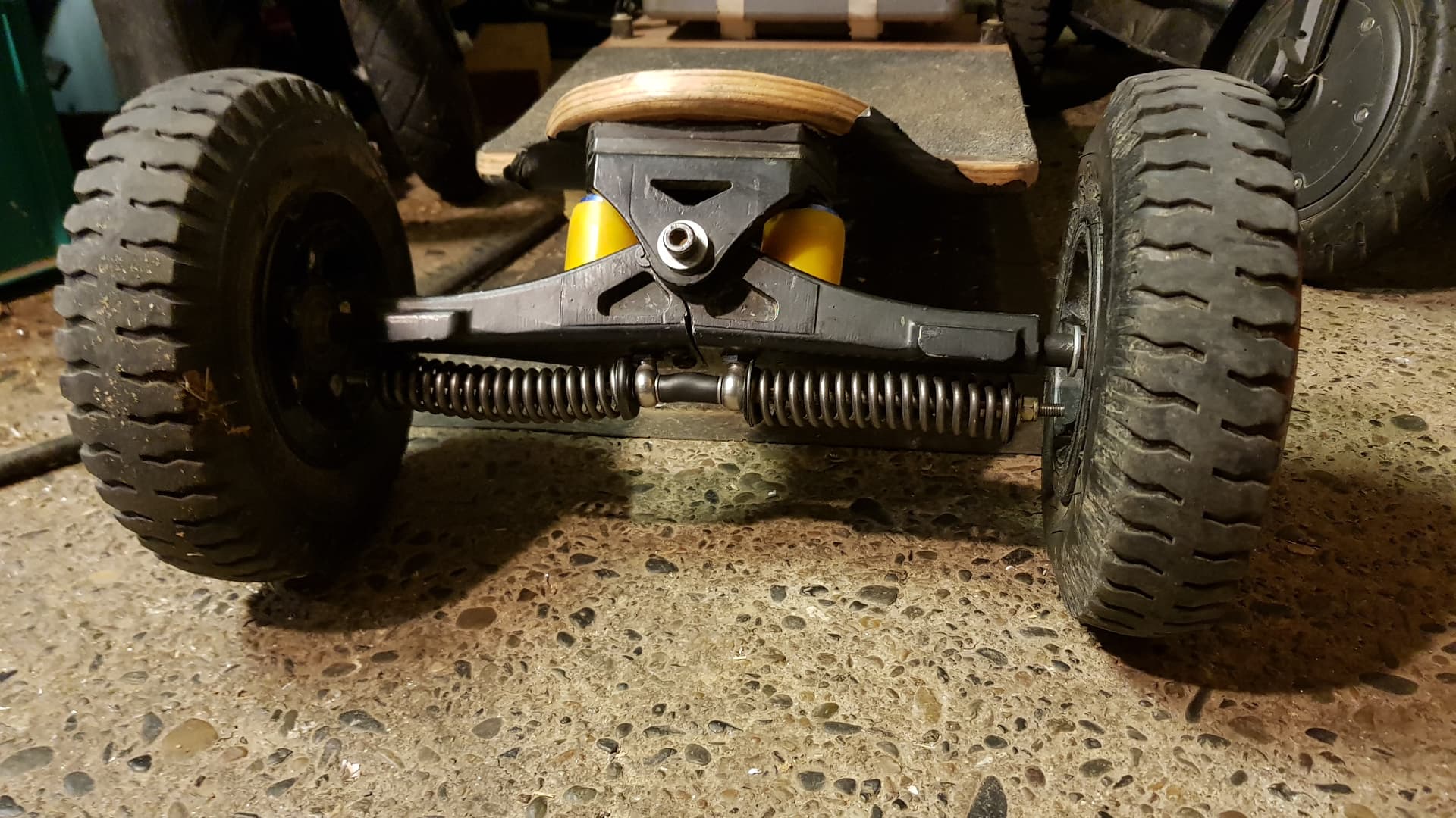

Entretemps , le truck arrière avance à grands pas . ça devrait ressembler à çà . peut être pas des ressorts ,mais je commence avec ces ressorts de Syl-09 assez mous .tant que je suis pas monté dessus , difficile de déterminer la dureté .

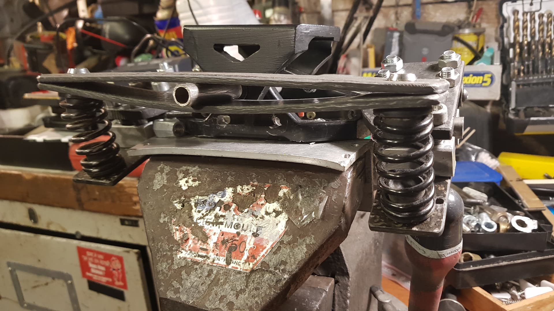

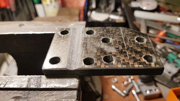

Une seule lame de carbone sous l’axe ne suffisait pas, donc je pars sur une lame double de type ‹ calèche › .
Ce truck devrait fonctionner aussi a l’avant, en choc frontal…je ferais un test en marche arrière .
Le pb de cette suspension, c’est que le ressort doit avoir ~2x plus débattement que l’axe de la roue . donc je vais peut etre devoir déporter la lame/basculeur plus haut avec une chape …

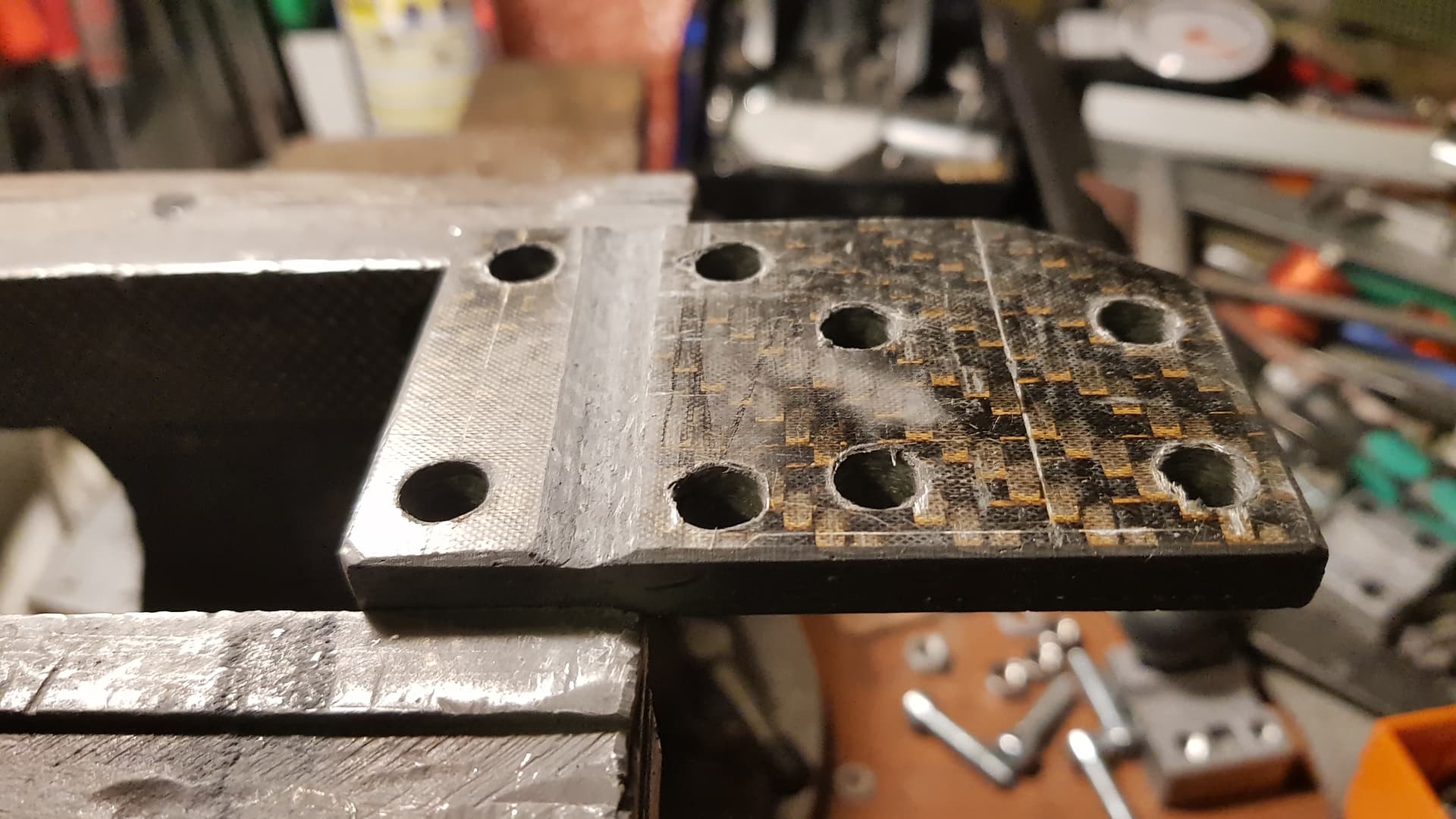

Before
After
3 « J'aime »

un rapide tour de terrain … ça ne semble pas changer le comportement du skate . à confirmer… en appuyant fort en virage, la suspension se tasse un peu .il faudra peut être compenser par un barrel plus dur . mais ça ne devrait pas influer sur la rotation arrière du skate , uniquement sur la hauteur du deck .
avant d’aller tester , je dois faire un système de retenue pour ne pas perdre les ressorts sur un rebond .
