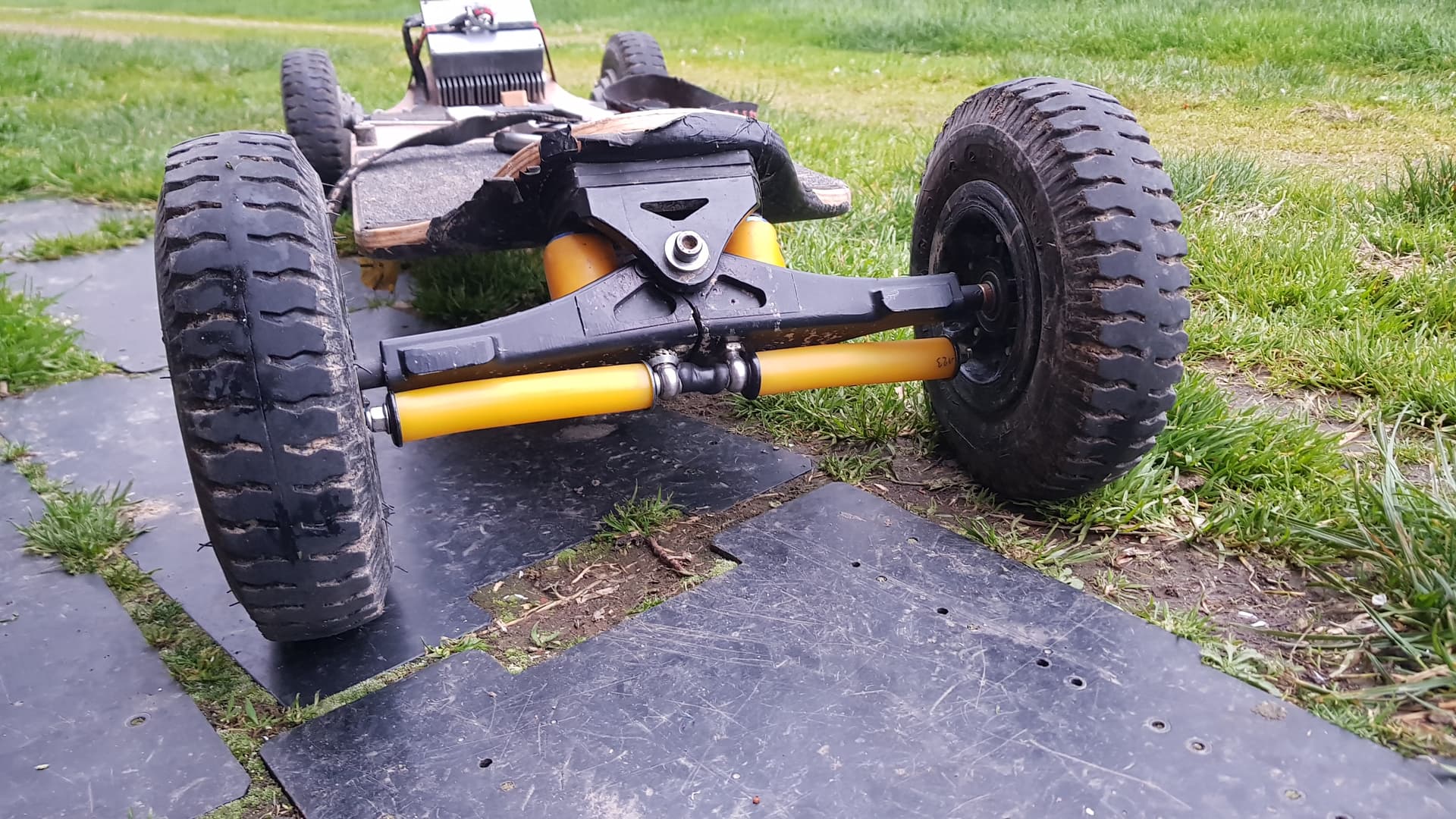

C’est tout en jaune . Et c’est zoli :partying_face:

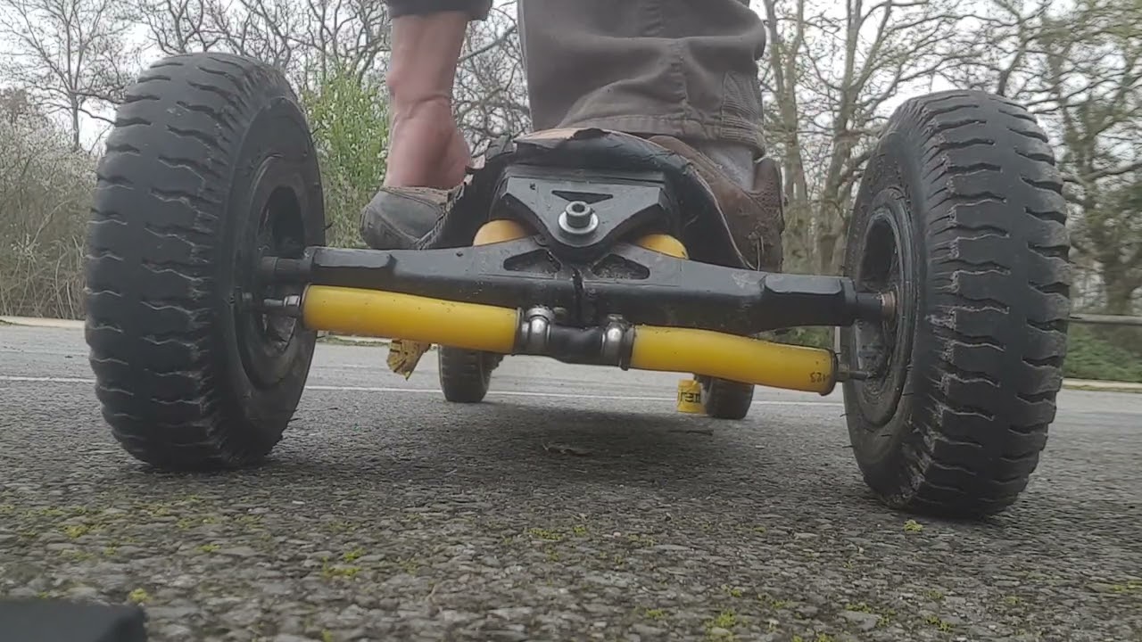

J’ai mis des rondelles cuvette de Bush de truck street, car l’élastomère a une belle précontrainte, et commence a s’élargir.
Mini test imminent …
3 « J'aime »
C’est prometteur . Comme prévu, ça filtre encore mieux .:+1: mieux test demain.
Par contre en virage, la suspension s’actionne un peu . Normal ,j’ai ramolli , et on se rapproche de la dureté des barrels. La rigidité du hanger diminue .
Mais ça ne se sent pas en conduite. Juste en visu en statique.

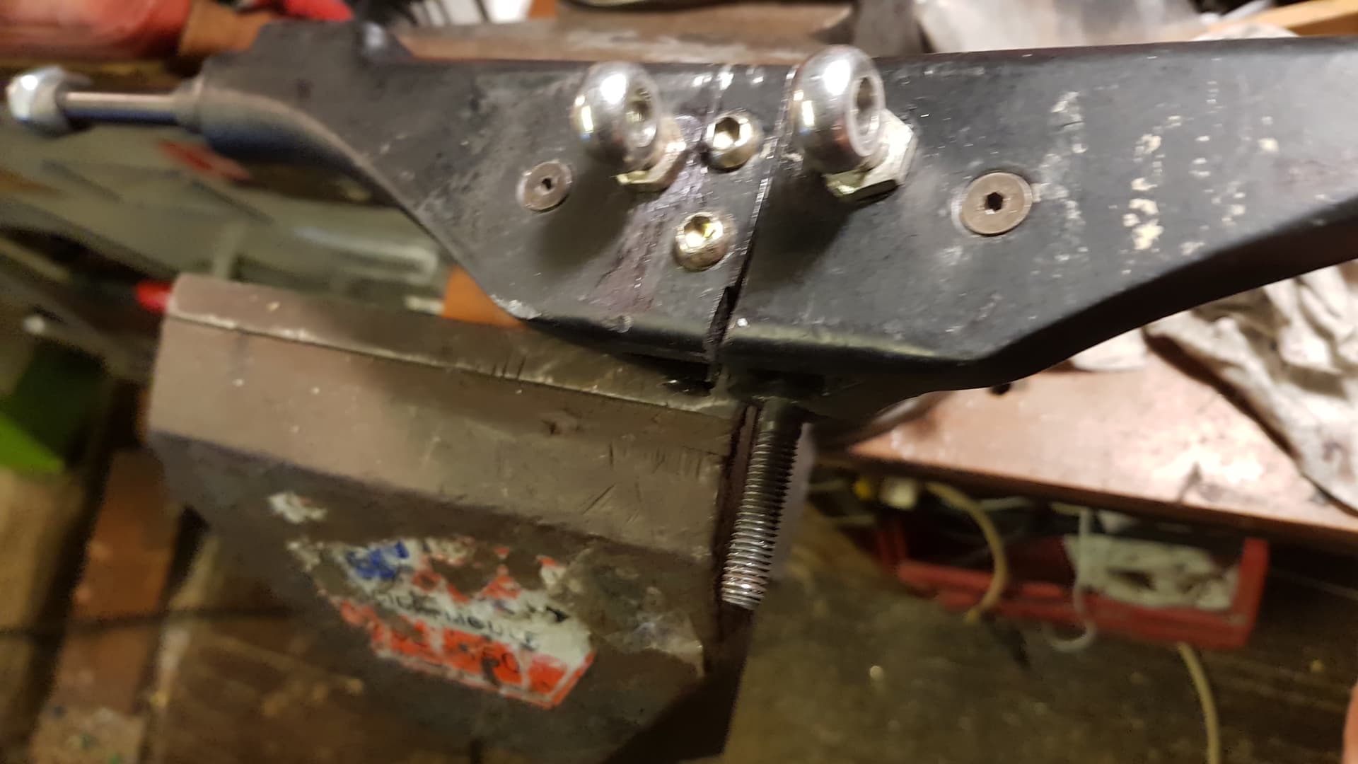

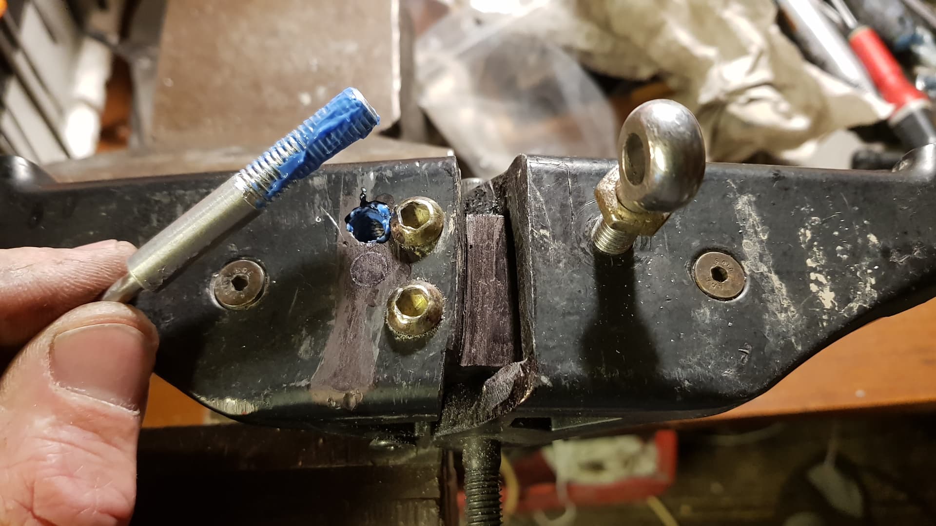

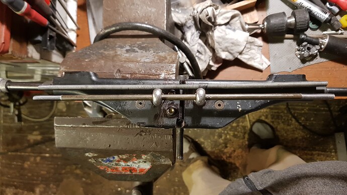

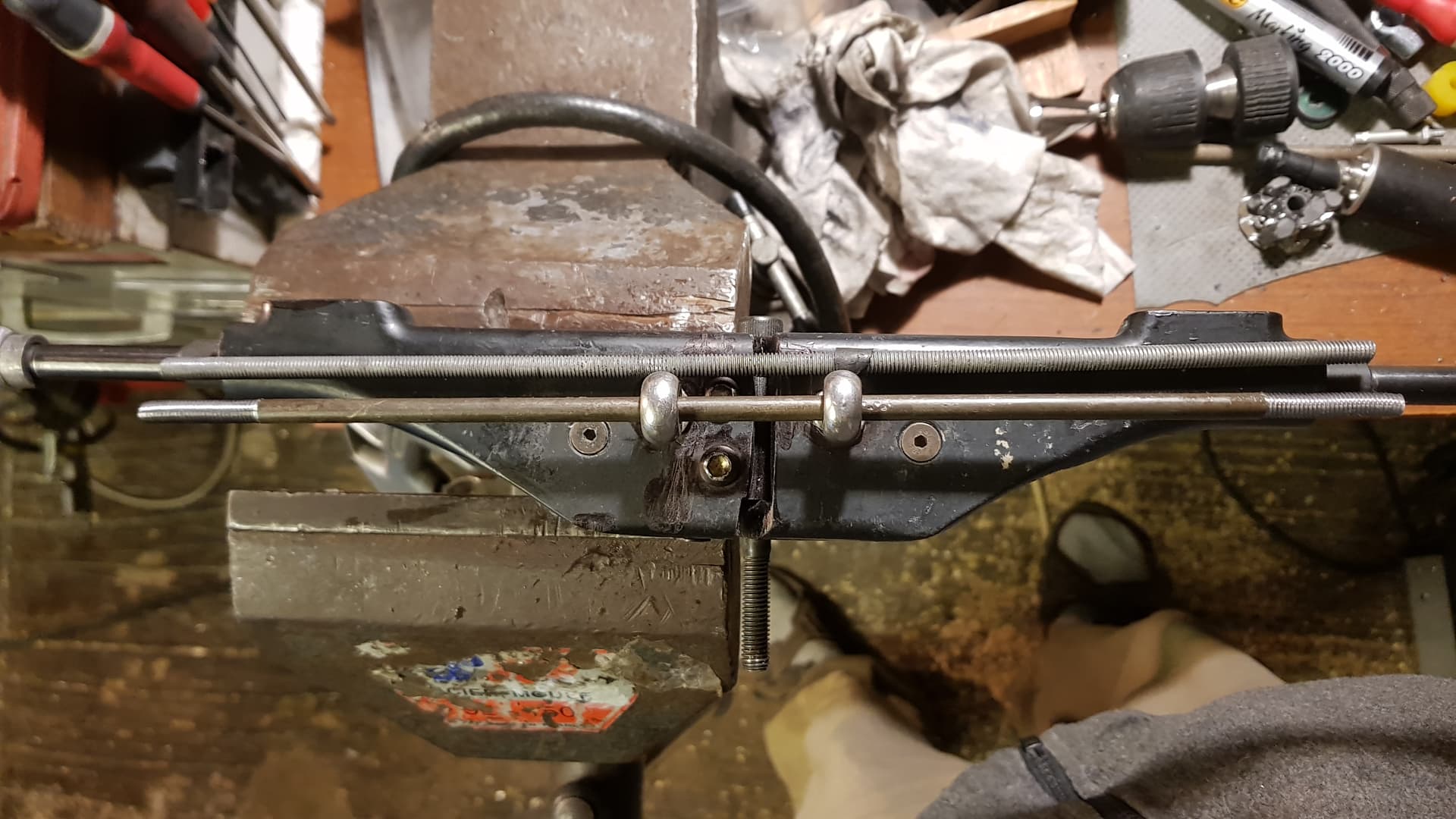

Suite a quelques blocages en position basse :rofl: et un des 2 élastomères qui refusait parfois de s’actionner , je réaligne les pivots.
Donc bouchage des anciens trous a la tige filetée alu et loctite,et remplacement de la longue tige filetée M6 par un axe lisse .

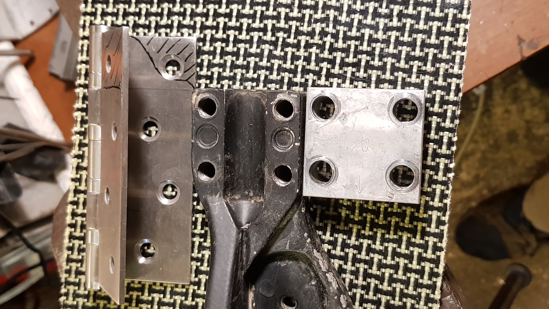

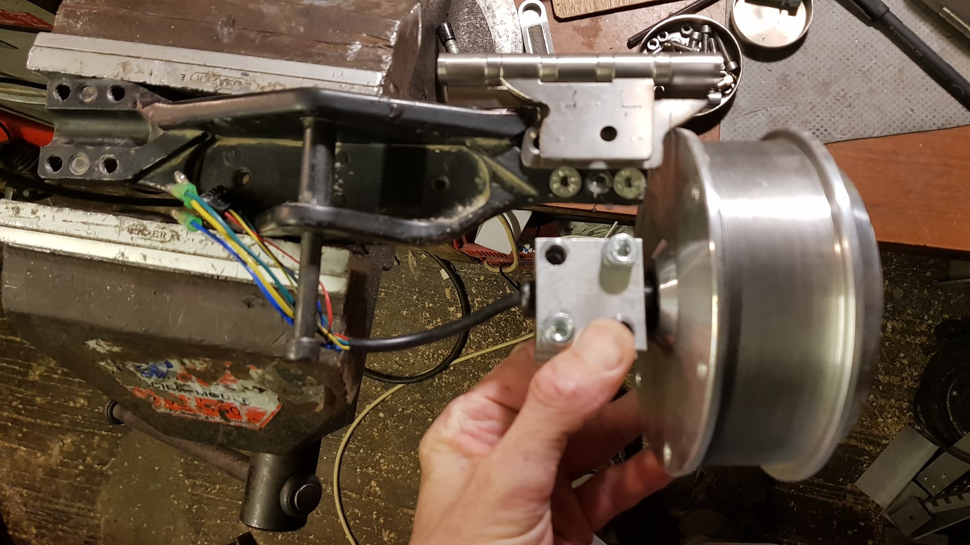

L’arrière sera sur base d’une grosse charniere inox a roulements et plaque carbone… en utilisant un truck arriere pour hubs.
Le hanger classique tronconné utilisé au début de ce post est trop large. Disons que les axes ne vont pas assez loin dans le hanger et je peux pas tronçonner plus. Et je veux rester avec un train de 36cm entre les centres des pneus…
Reste la plaque carbone à découper. Et concevoir un fucking ressort a lame pris sur l’axe que je vais rallonger a l’arrière du deck. Y’a de la place :wink:

j’ai 8cm entre l’axe de la charnière (déportée au maximum vers l’avant) et l’axe du hub . J’estime le débattement à 3~4cm . ça va dépendre aussi de mon ressort à lame .
je dois mettre le point d’appui de l’amortisseur le plus prés possible du hub pour éviter un trop gros effort de torsion sur la charnière , sinon elle ne va pas tenir longtemps . car la plaque carbone ne pliera pas , et l’effort de la suspension va finir par tordre la plaquette supérieure de la charnière .
et ce hanger n’a subi aucun perçage … pour le moment …
juste un coup de lime . :upside_down_face:

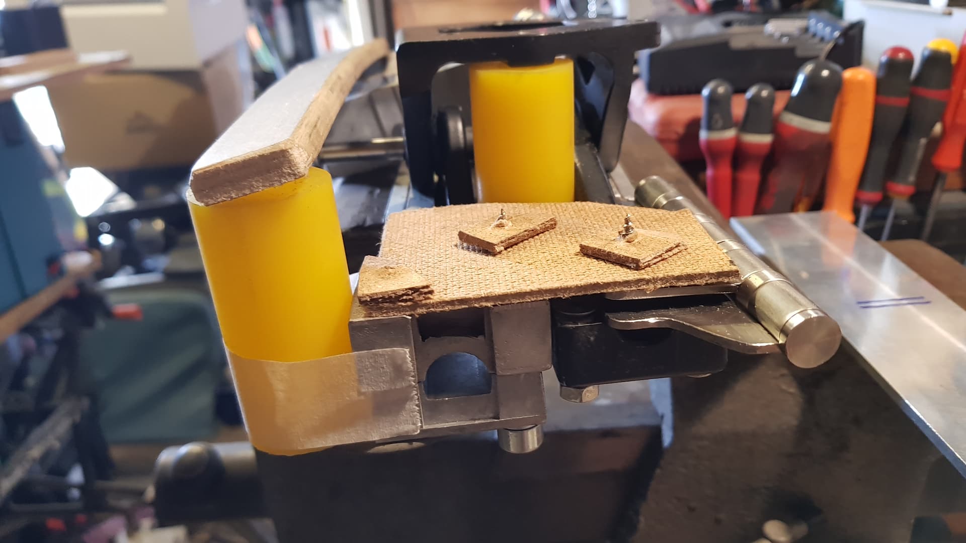

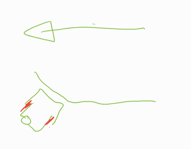

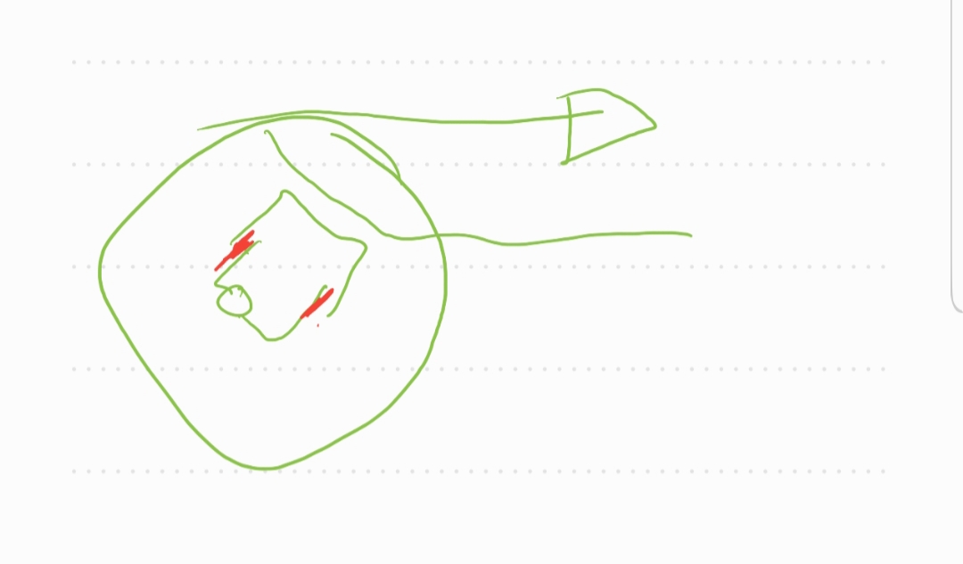

Ça prend forme.du moins dans ma tête.
La suspension sera un elastomere,comme un barrel, qui appuiera sur un basculeur pris sur l’axe.
Pour conserver le même principe qu’a l’avant,où les suspensions sont independantes , mais interagissent quand on tourne . Ce qui évite que la suspension s’enfonce en virage.
Ca ressemblera a ça :
Donc une plaque de laison en carbone de la charnière jusqu’aux brides d’axe, une autre plaque dessous pour supporter l’élastomère, et au dessus une lame de carbone maintenue sur l’axe par une equerre .
Du coup l’élastomère est le plus près possible de la roue( pour limiter les torsions) et comme la lame peut basculer,on bénéficie des 2 elastomeres pour la suspension d’une roue . Comme devant :wink:
La lame sera peut etre élastique . Je n’ai que du carbone raide de 4 a 8mm,mais on peut mixer du plus fin avec du bois
