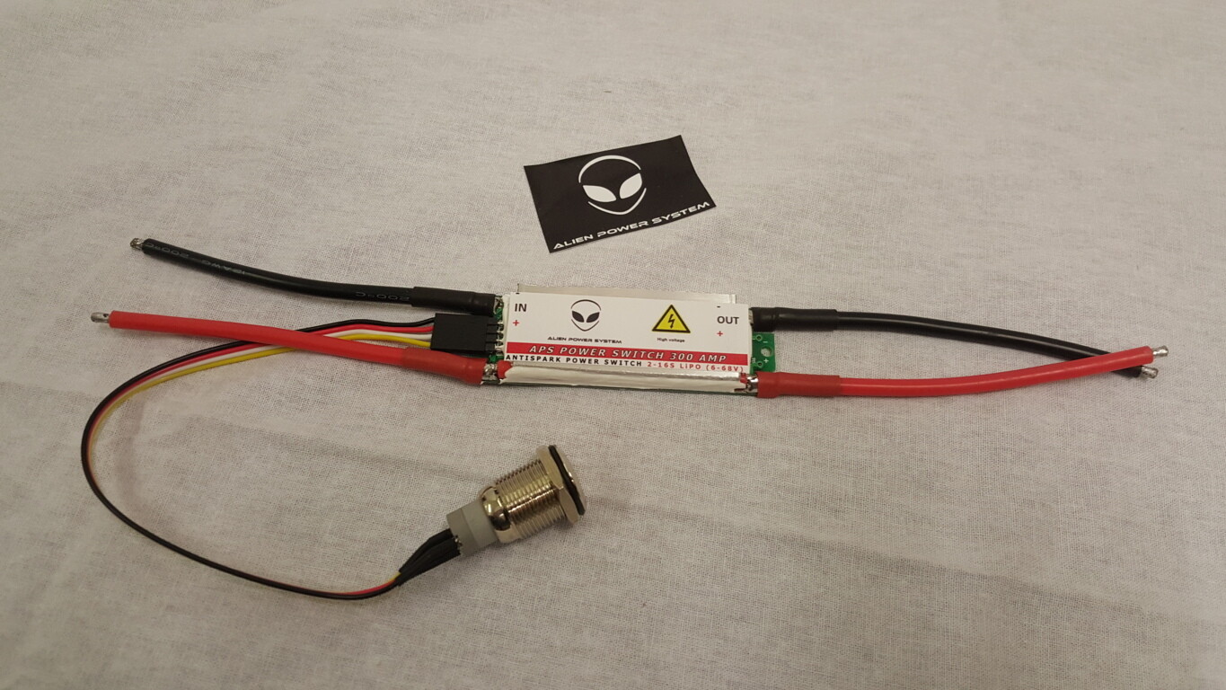

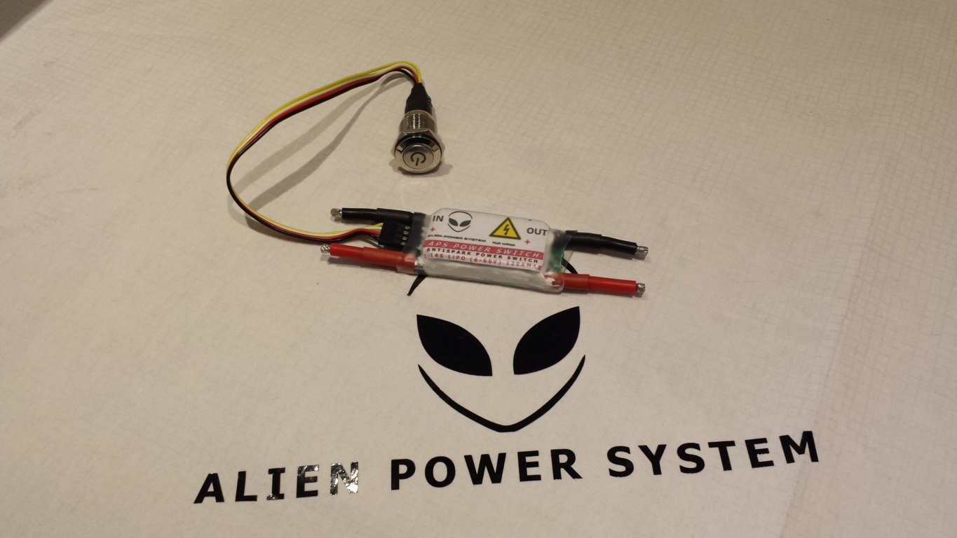

Antispark Power Switch je pense utiliser celui de chez APS :
http://alienpowersystem.com/shop/rc-ev- … 20amp-max/
ou
http://alienpowersystem.com/shop/rc-ev- … 00amp-max/

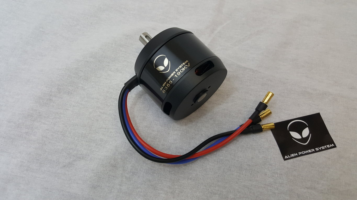

Pour la motorisation j’hésite beaucoup :
-Soit partir sur un moteur 6355 de chez APS et quand j’aurai plus de moyen le doubler

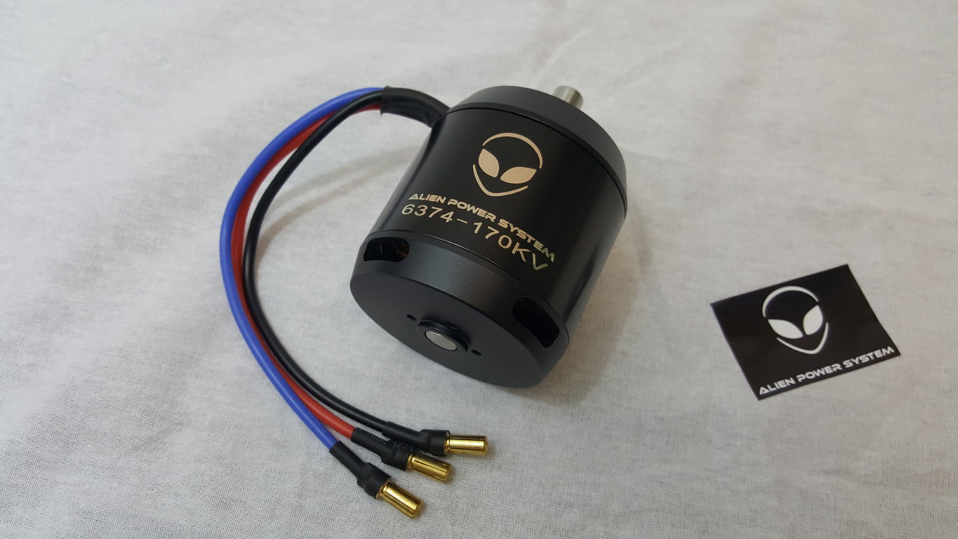

-Soit partir sur un simple moteur 6374 de chez APS aussi
http://alienpowersystem.com/shop/brushl … 0kv-3300w/
Vu que je débute je pense que le plus simple serait de partir sur un 6374. Je pense rester sur ce choix dites moi ce que vous en pensez ?

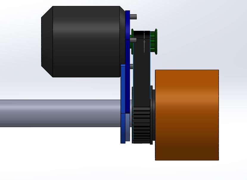

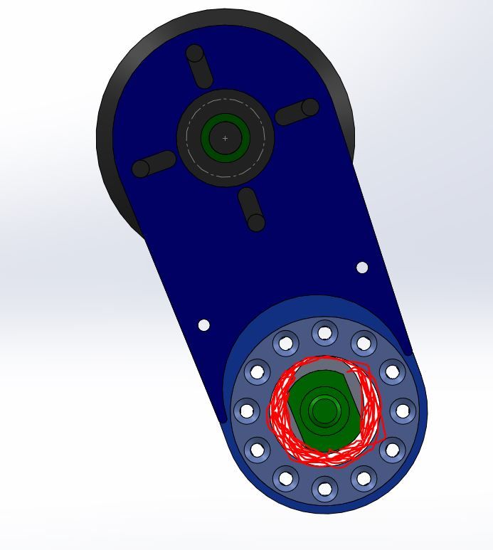

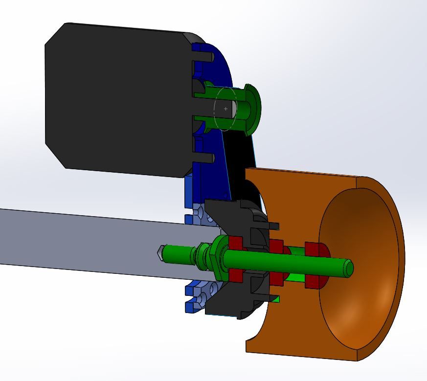

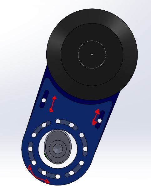

Pour tenir l’ensemble, je pars sur une conception perso soudé, constituée de 3 pièces me permettant un réglage angulaire et une translation pour tendre la courroie.
la pièce bleu claire est soudée sur le truck (zone rouge)
rotation possible a 360 degrés et translation de 10mm c’est suffisant ? vous avez combien vous ?
