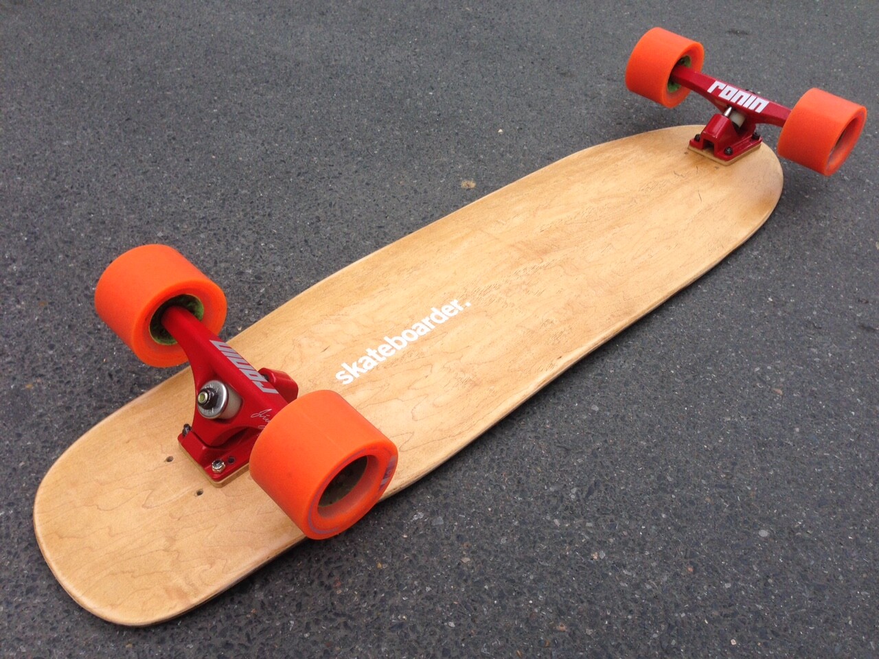

Je viens tous juste de finir la première partie de mon projet qui est la fabrication d’un Deck, d’une planche, adapté à mon projet de e sk8. Apres bcp de recherche et bcp bcp de temps… (trop de temps) j’ai fabriqué ma planche de rêve :mrgreen: .

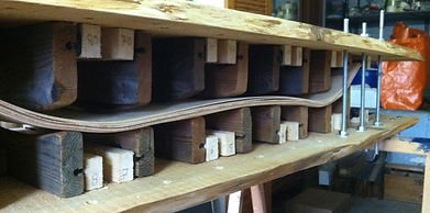

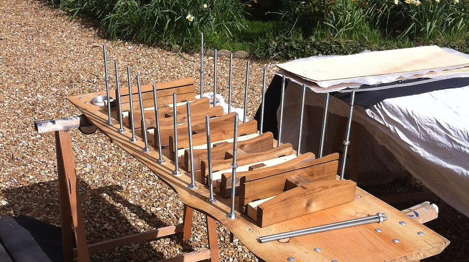

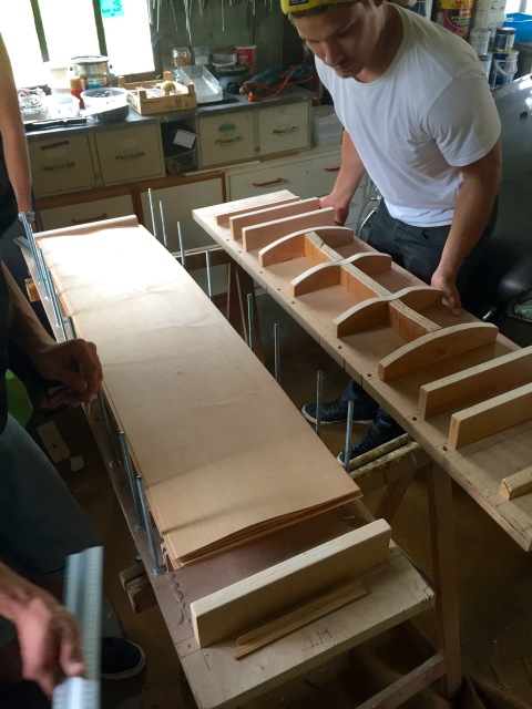

Mon moule est composé de plusieurs lamelle de bois amovible qui permet de changé la forme, un petit tour sur solidworks (logiciel 3D) pour dessiné la planche parfaite, quelque petit manipulation et hop un moule est prés, plus facile et moins coûteux que le bloque de PS
le pressage se faire par plusieurs tige fileté = répartition homogène .

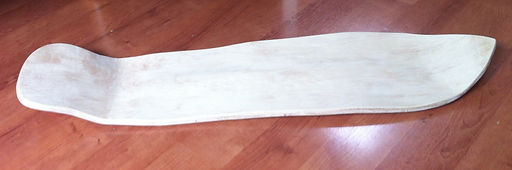

Mon première moule :
Je pensais avoir des problèmes de zone non pressé donc bulle d’air mais sur tous les essayés réalisés sur échantillon ou sur grand planche j’ai des problèmes complètements différents :

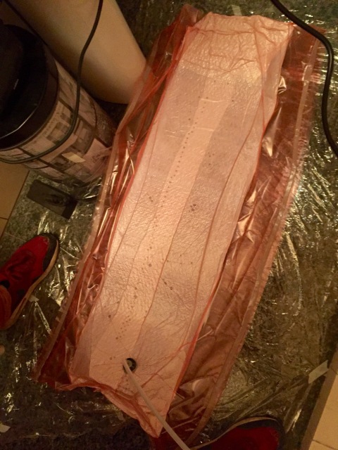

-la résine coloré est passé à travers le placage, car j’en avais trop mis, tout est devenu rose/rouge pale moche
-fissure dans la planche, car concentration de contrainte du a des formes trop complexe mais après durcissement de la résine la planche reste très résistante.

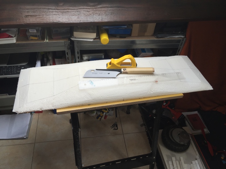

-lors de la première découpe j’ai flingué 3 lames à cause de la résine et la fibre, j’ai donc investie dans des lames pour bois dur
- j’ai vite remarqué l’inutilité du papier de verre fasse a une dégoulinure de résine
