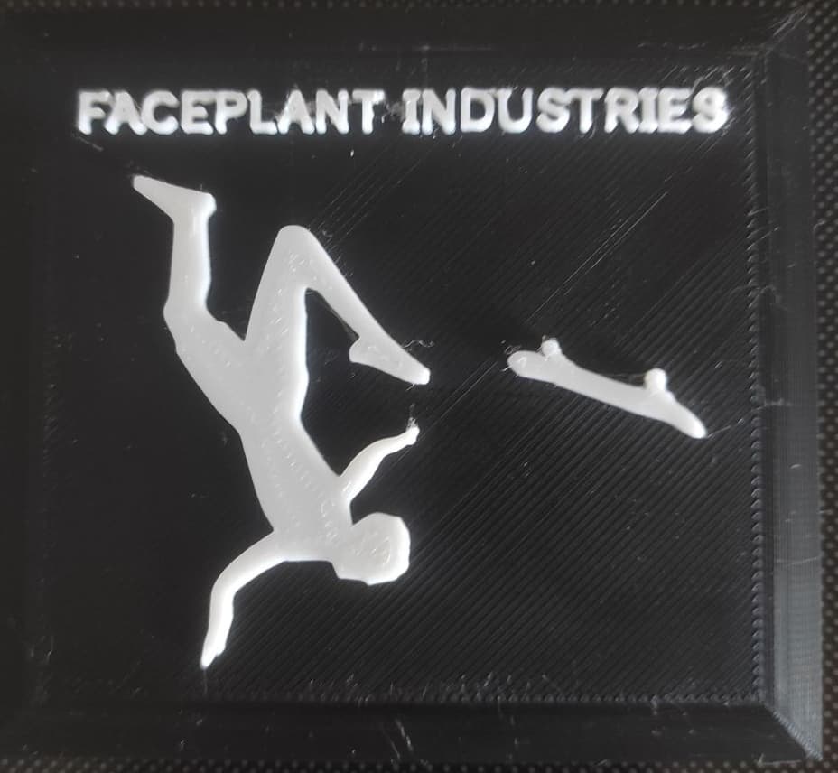

Try3000 m’a lancé avec sa plaque d’immat
Du coup je pense rajouter un truc dans le genre sur la cover
Avec un « Faceplant industries » au dessus, dès que j’ai trouvé la font qui me va ![]()
C’est encore un WIP mais ca peut être fun de personnaliser ça ![]()
Ahahah copieur ![]()
J’ai prix exactement la bonne dimension pour la plaque, et j’ai fait des accroches pour qu’il tienne sur les barres en métal, si tu veux le fichier je te l’envoie ![]()
Héhé vous etes con les gars
« Faceplant industries » XD
Je pensais le mettre sur le couvercle du boîtier, et peut être en petit sur le couvercle de l’ESC derrière.

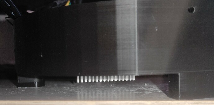

Imprimante reçu mardi
J’ai déjà imprimé 2/3 conneries pour voir comment ça se comporte et pour calibrer le bazar.

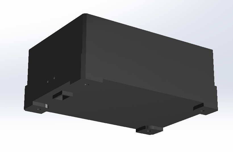

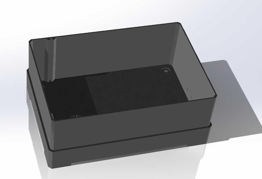

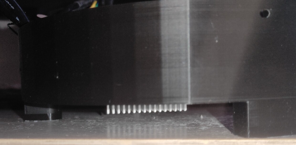

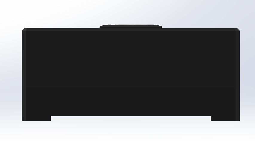

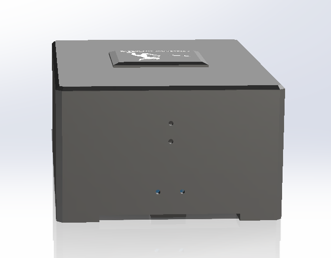

j’ai refait le boîtier pour booster l’étanchéité et réduire un peu la quantité de plastique.
Je post les rendus à l’occasion ![]()
j’ai testé le changement de filament à mi parcours et ca rend vachement bien !
faut que je dégage les petits fils de partout et ca sera parfait ![]()
Allez, encore 2/3 modifs :
_Ajout du passage de câble
_Ajout de « piliers » pour pas se faire chier à gérer la courbure du deck
Ça sera fixé avec du M6 traversant le deck avec des écrous à griffe en face (que j’utilise déjà pour le boîtier et les straps)
j’ai légèrement déporté la surface pour que la tête de vis dépasse moins même si il y aura une petite couche de mousse entre le boîtier et la batterie
_correction des trous pour les inserts M3

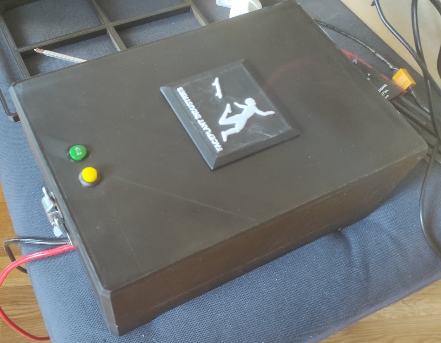

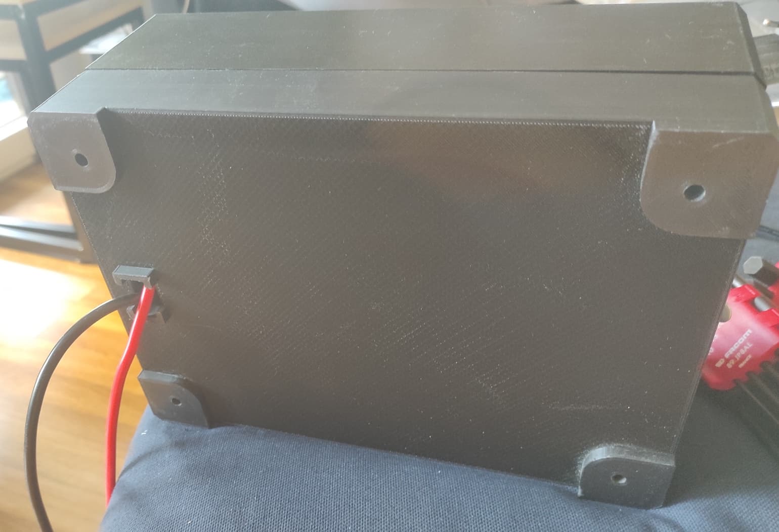

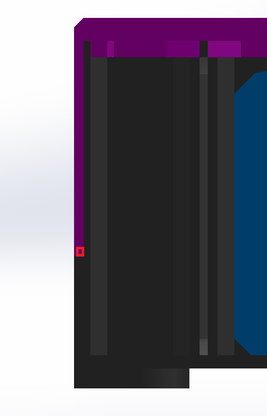

j’ai aussi changé la façon de fermer, au lieu d’avoir juste un chapeau avec une lèvre je fais redescendre le bord sur les 3/4 de la longueur, ça limitera le risque d’entrée d’eau.
Le gros de la rigidité viendra du coup de la coque supérieure (3mm vs 2 pour l’interne)
Je garde la lèvre en haut pour maintenir tout ça en place
En rouge là où je mettrai (peut être) un léger filet de silicone

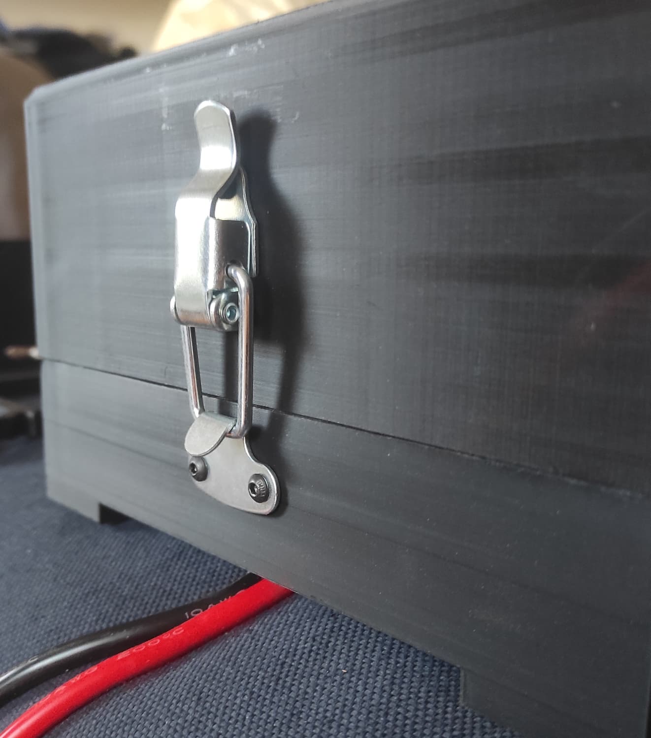

Le boîtier sera verrouillé avec une fermeture à levier de ce genre

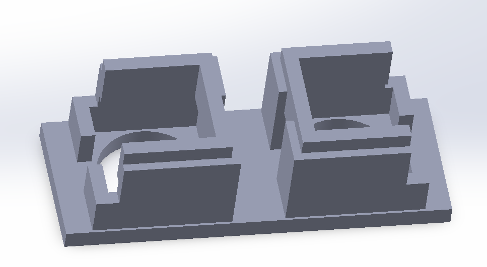

et en attendant j’imprime un proto de support des boutons de lumière/klaxon initialement pour le guidon d’un e-bike

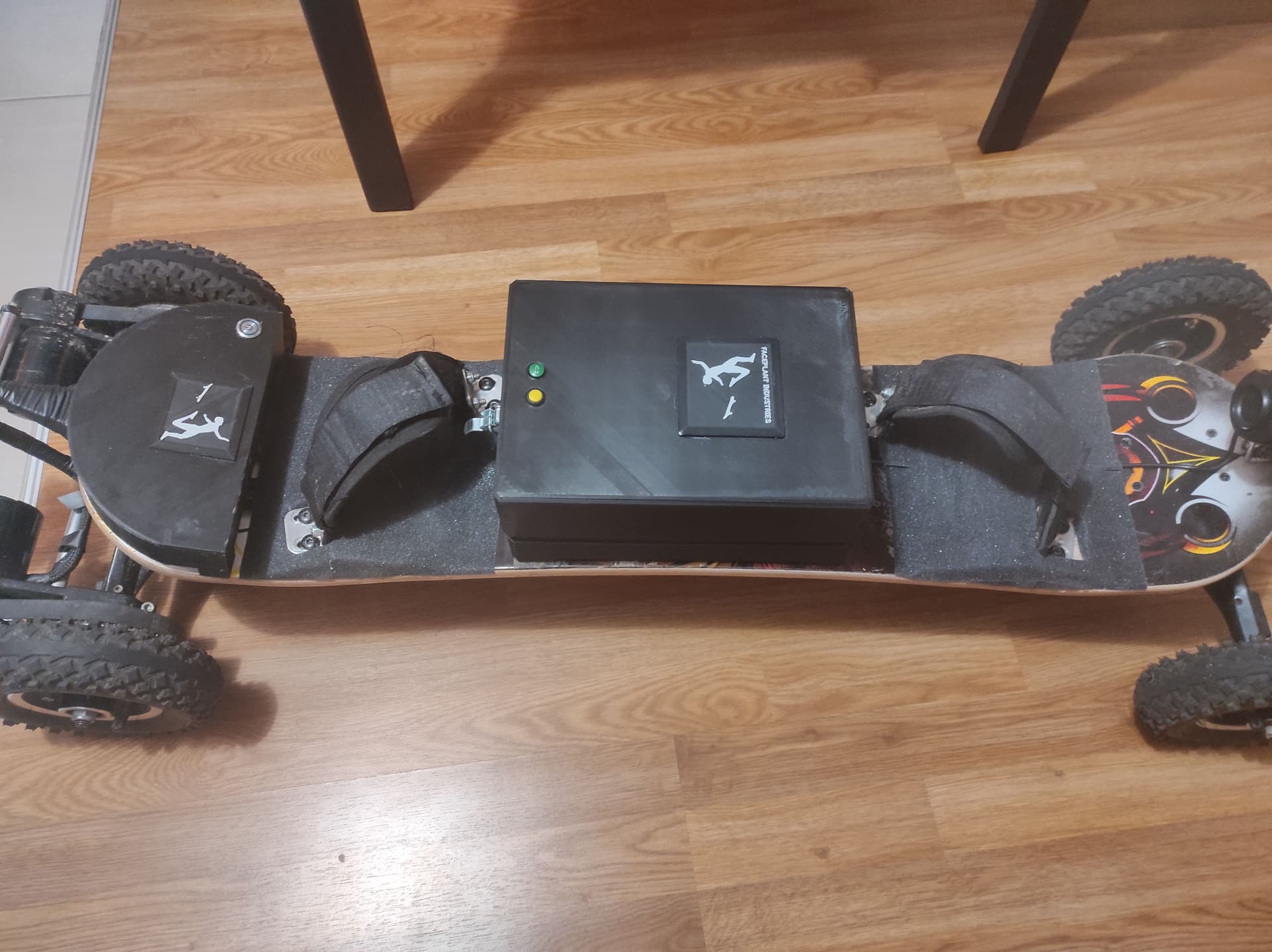

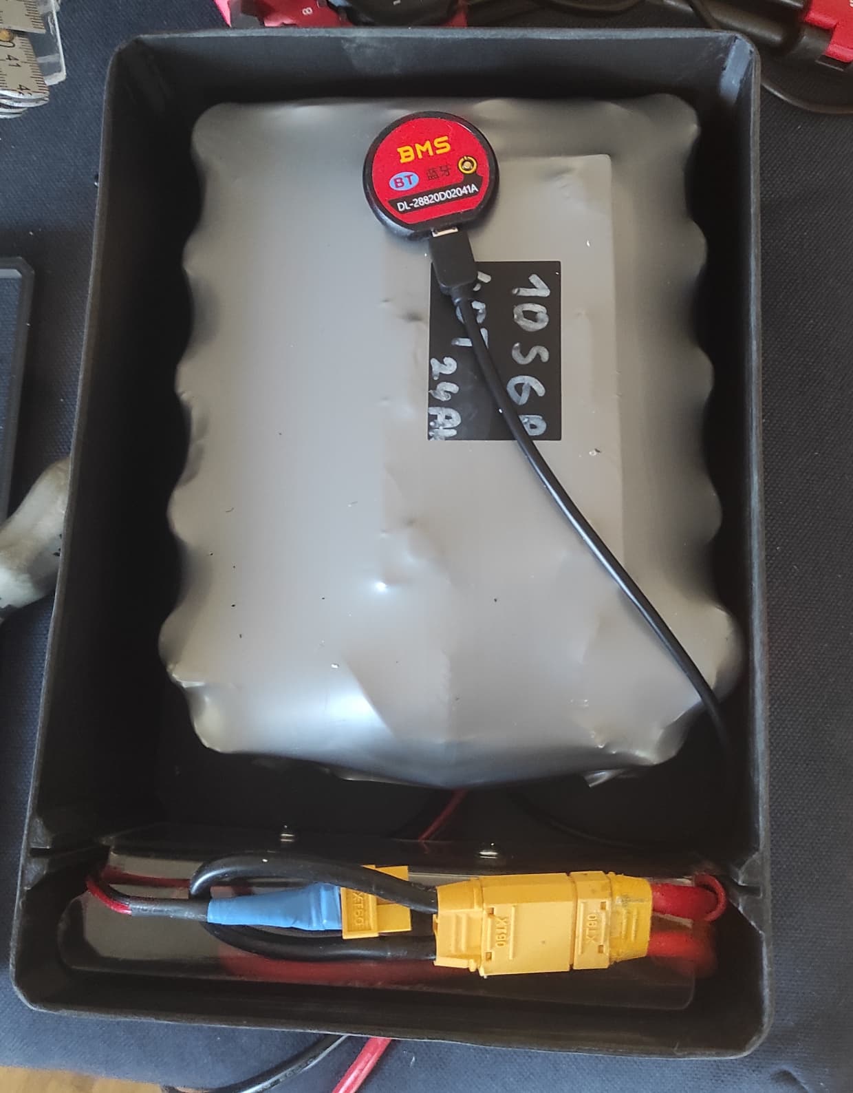

Côté boîtier de batterie c’est fini ! avec les boutons klaxon et lumière sur le dessus ![]()
Il reste à finir le faisceau et évidemment caler la batterie avec de la mousse

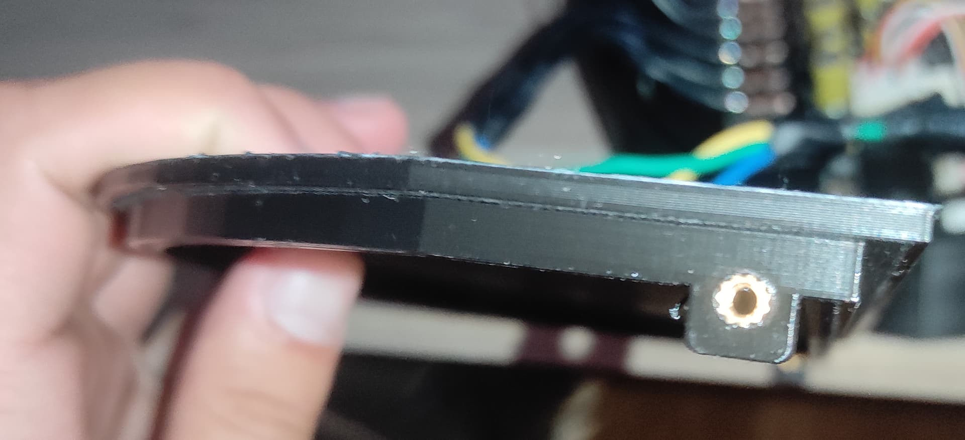

Les crochets sont vissés dans des inserts à chauffer

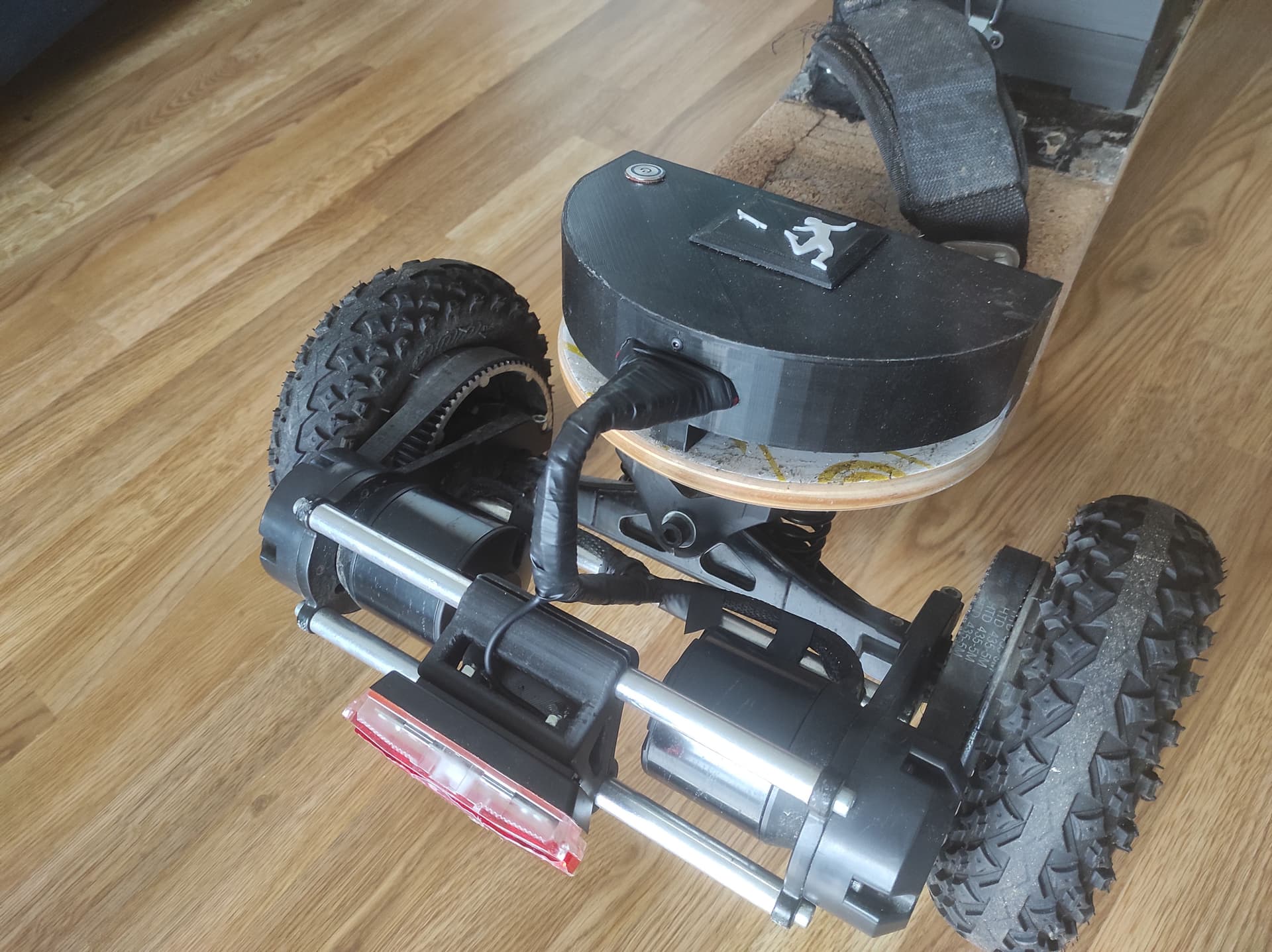

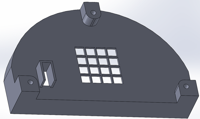

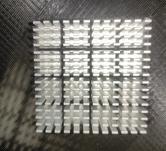

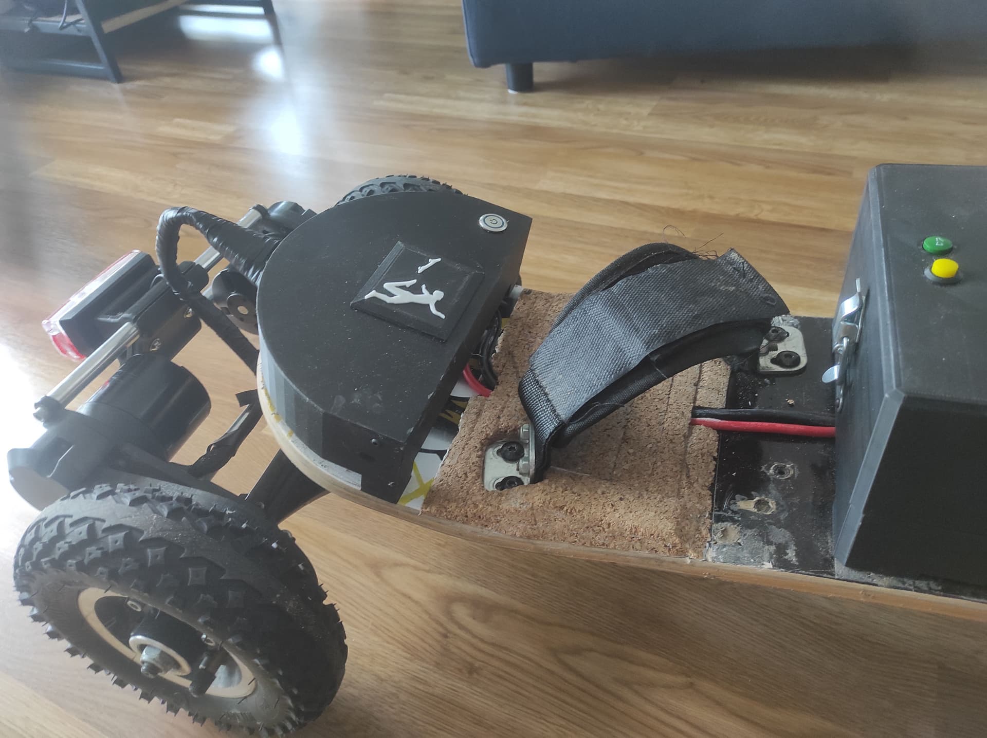

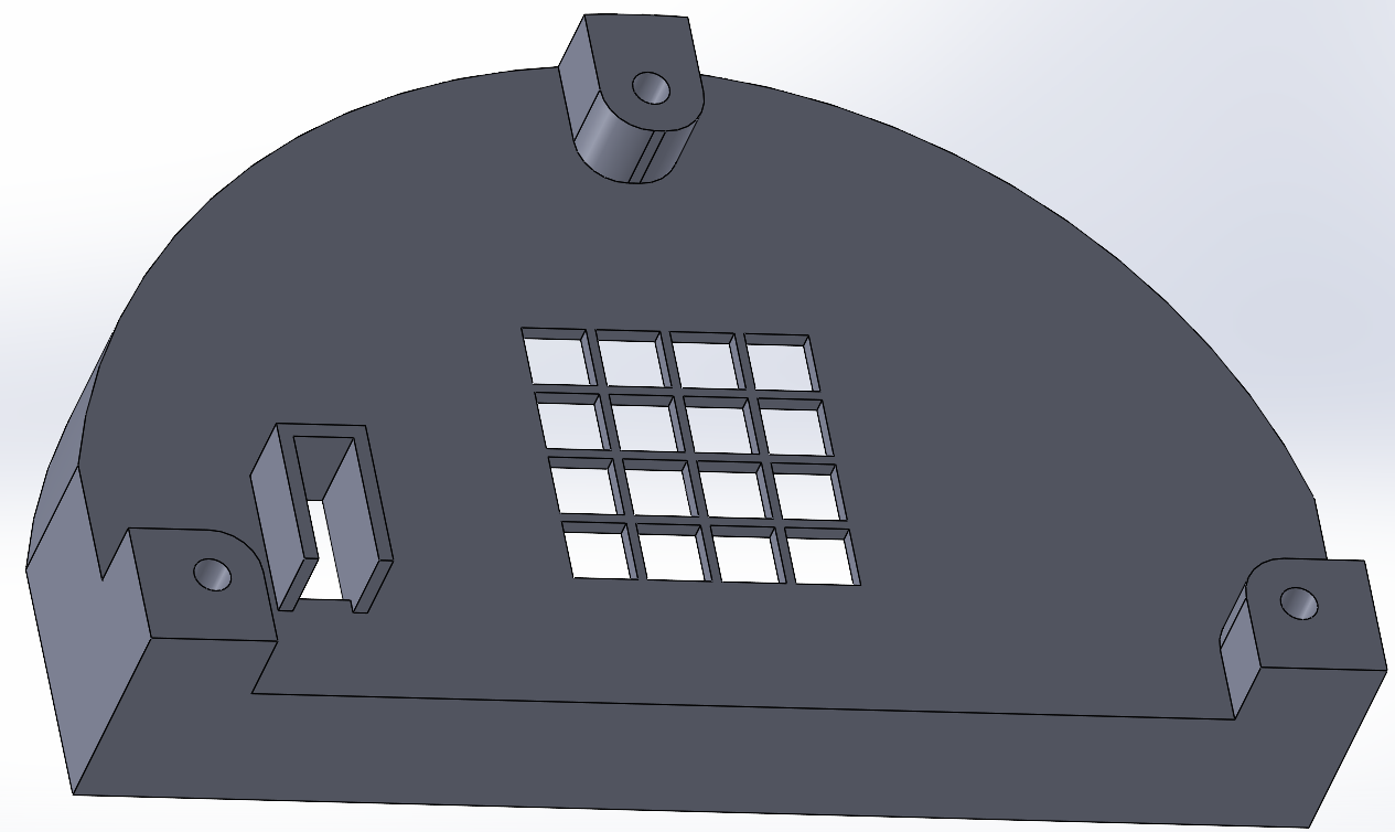

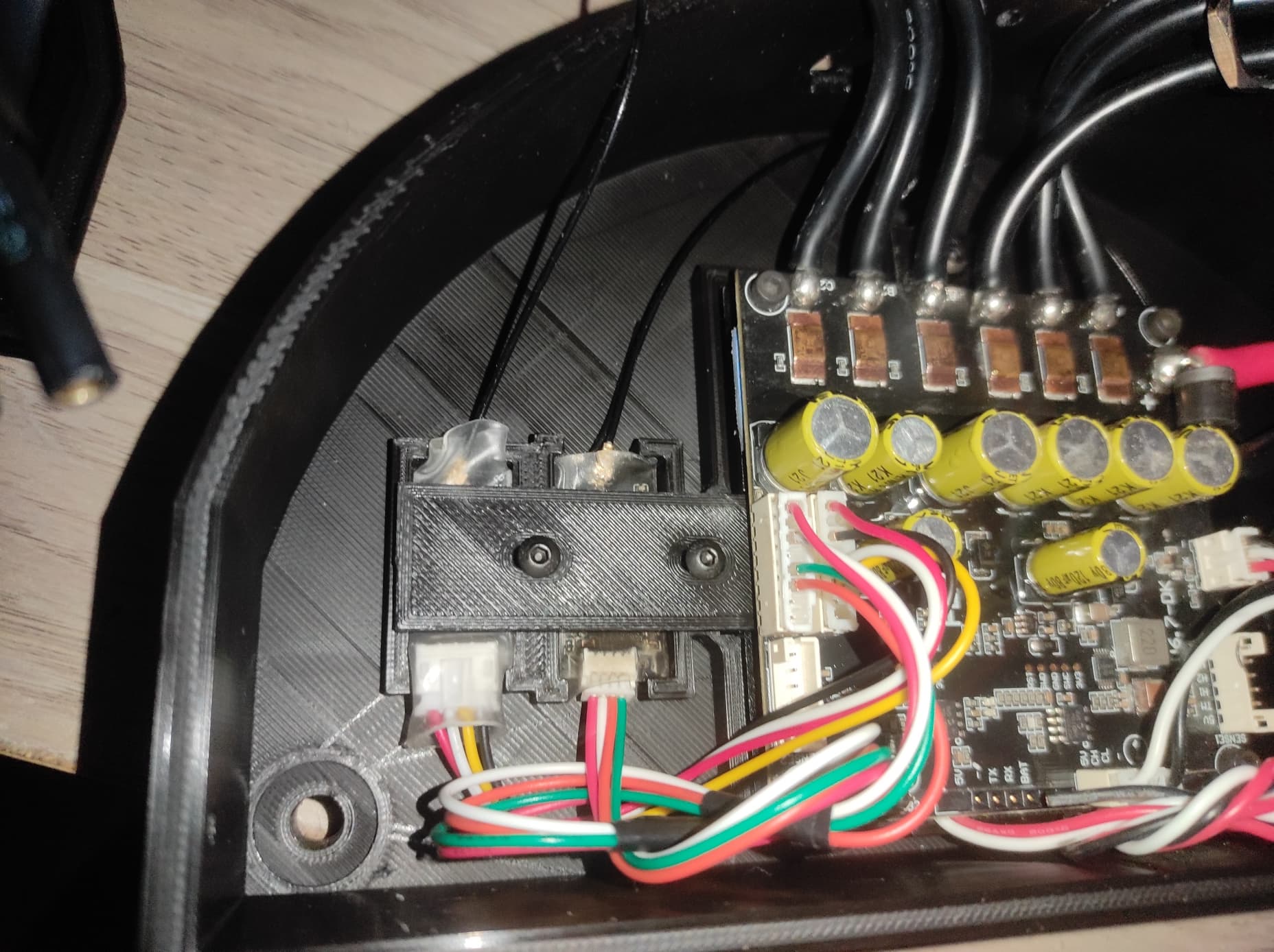

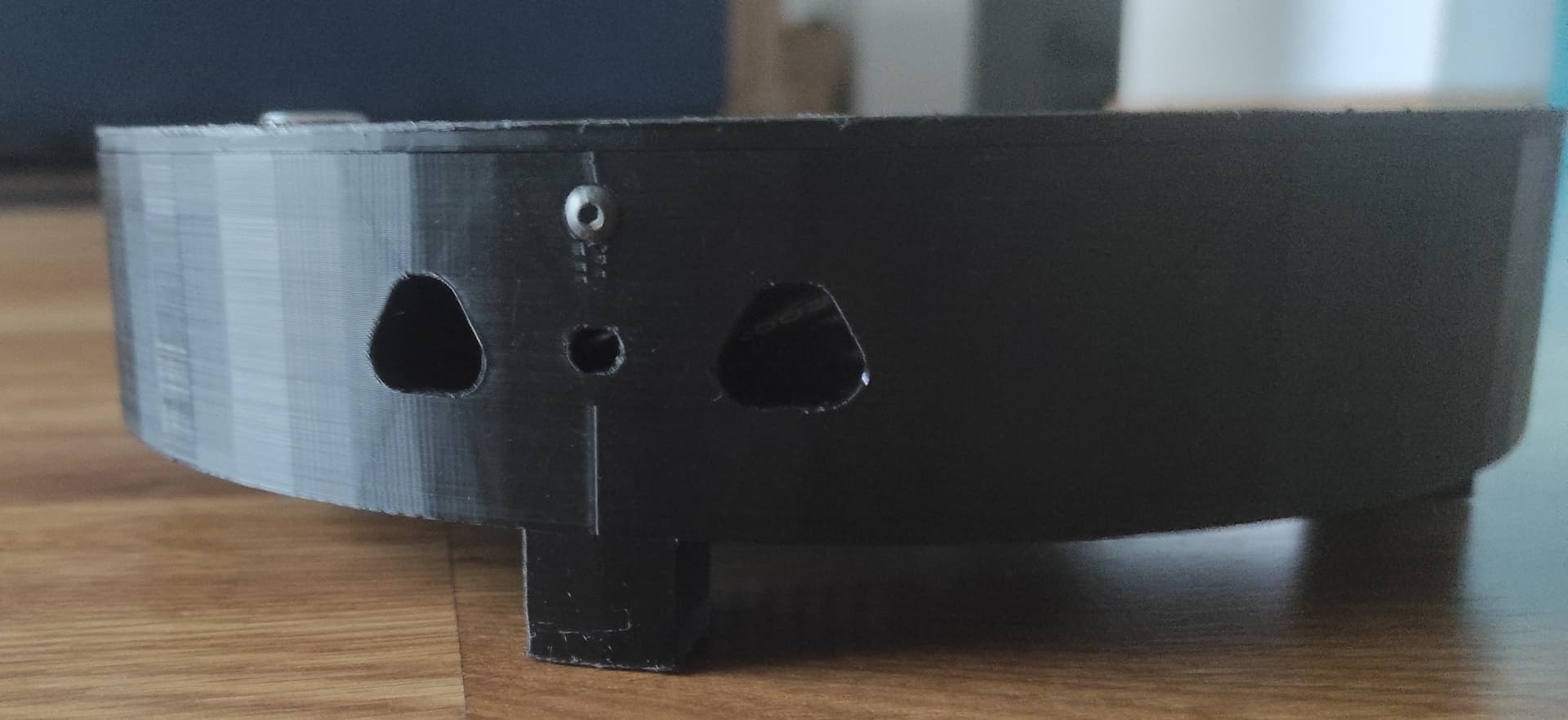

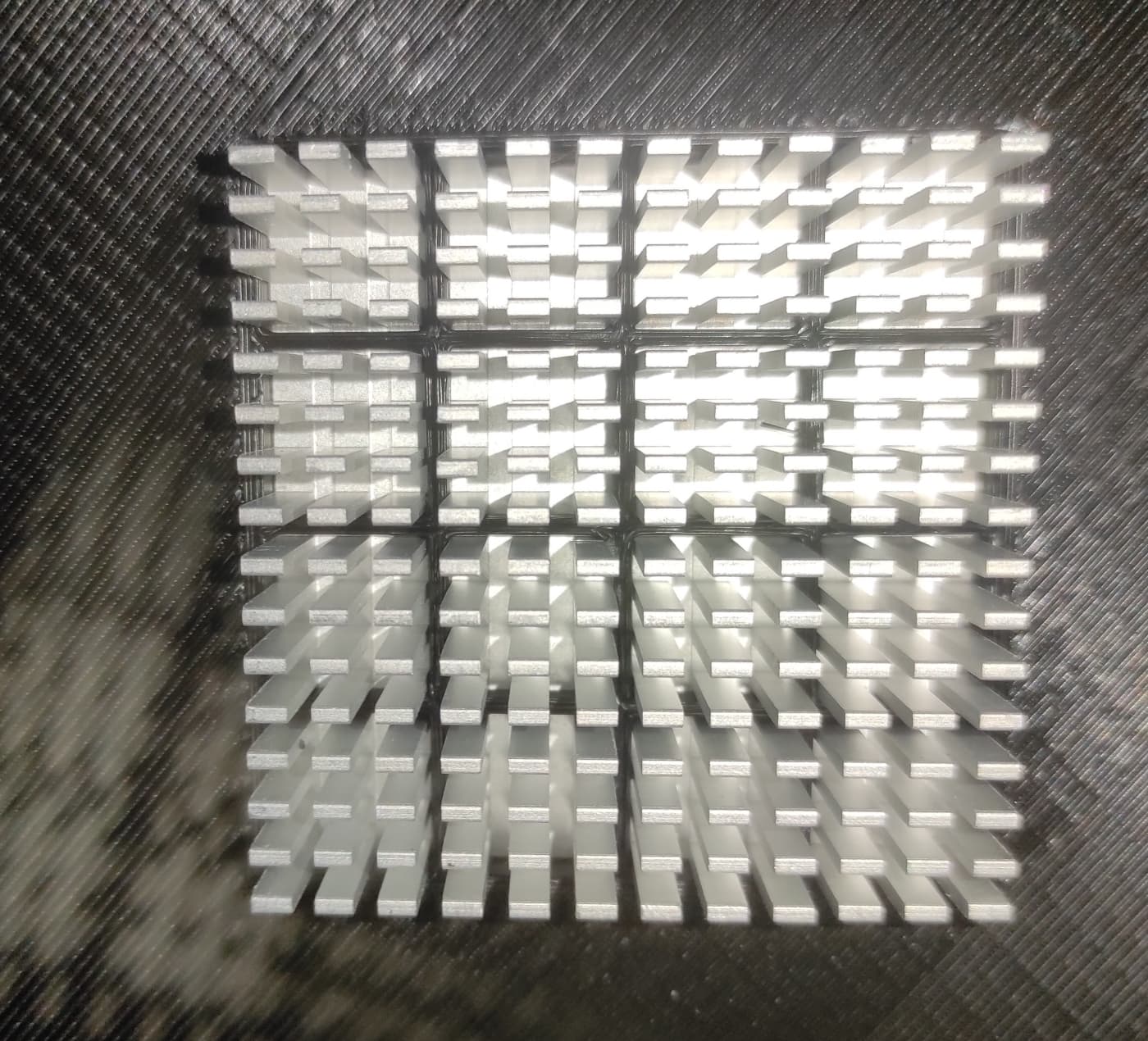

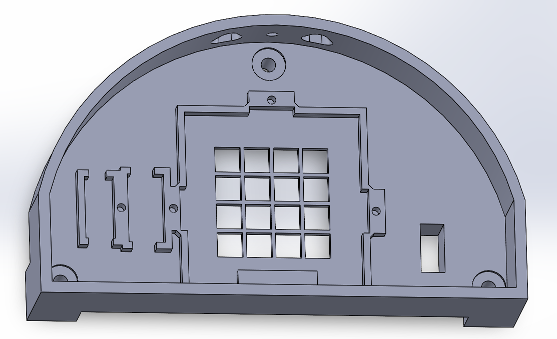

côté contrôleur je lui ai fait sa petit boite avec emplacements pour le dissipateur et les émetteurs bluetooths
les câbles vers les moteurs seront directement dans les prises collées (mt60) sur la face arrière
le trou au milieu c’est pour l’éclairage
évidemment ce petit boîtier aura droit à son logo ![]()
j’ai déjà fait les mesures pour le liège, je finis le faisceau avant de tout percer+coller et j’aurai un petit missile sol/sol à dispo !

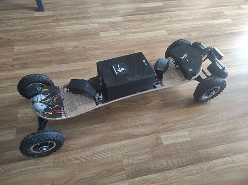

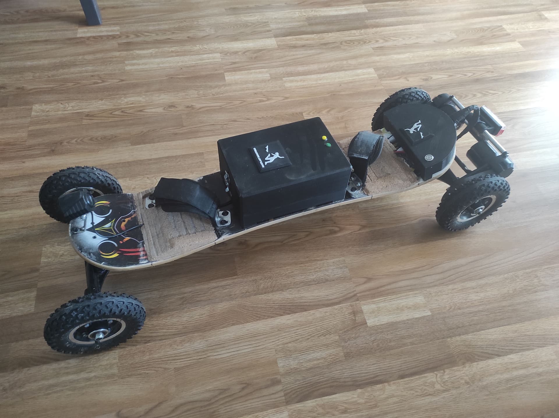

Skate presque fini, je reçois le grip vendredi normalement ![]()
Il est déjà apte à ses (re)premiers tours de roues donc j’update déjà le topic ![]()

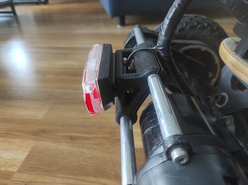

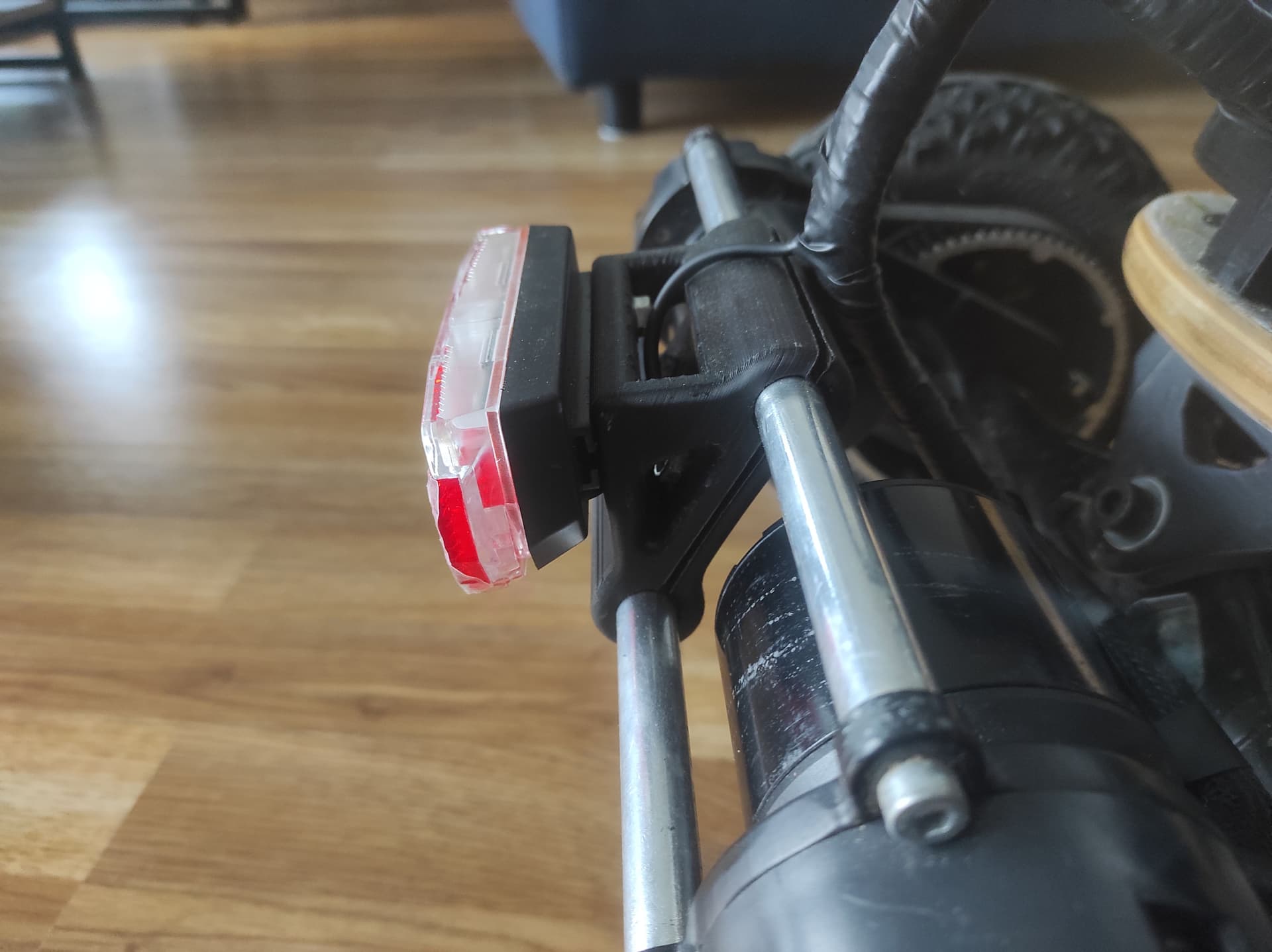

support pour la lampe arrière de vélo
Finalement j’ai fait sans les MT60, le plastique se déformait déjà alors que rien n’avait encore fondu.
Du coup je suis resté sur les bullets + gaine thermo + scotch pour donner un peu de gueule

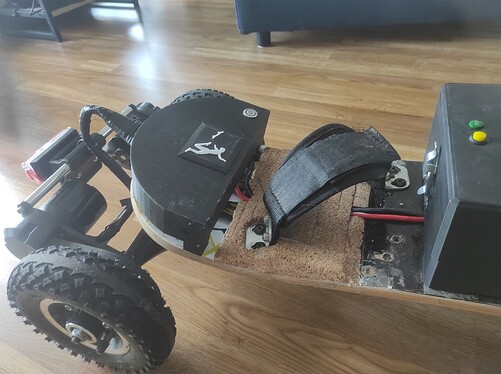

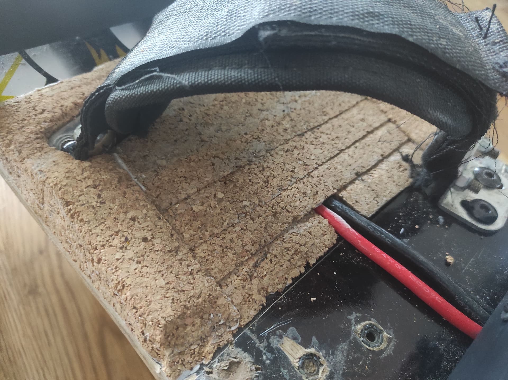

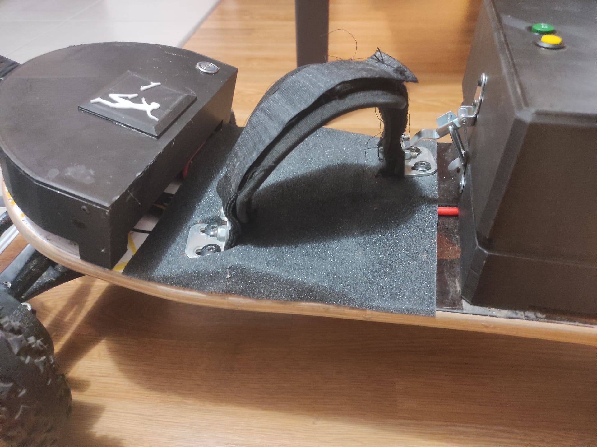

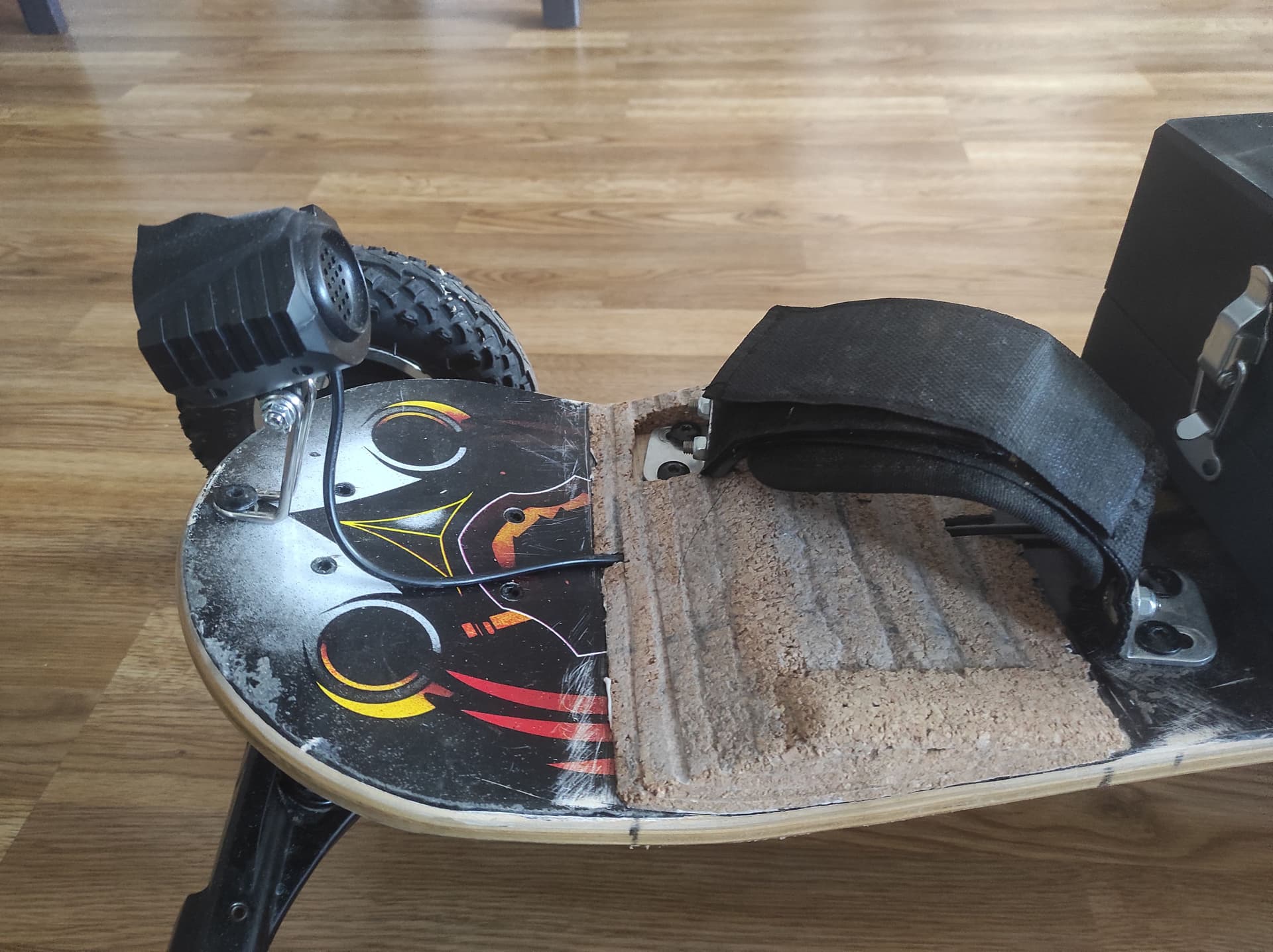

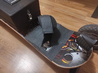

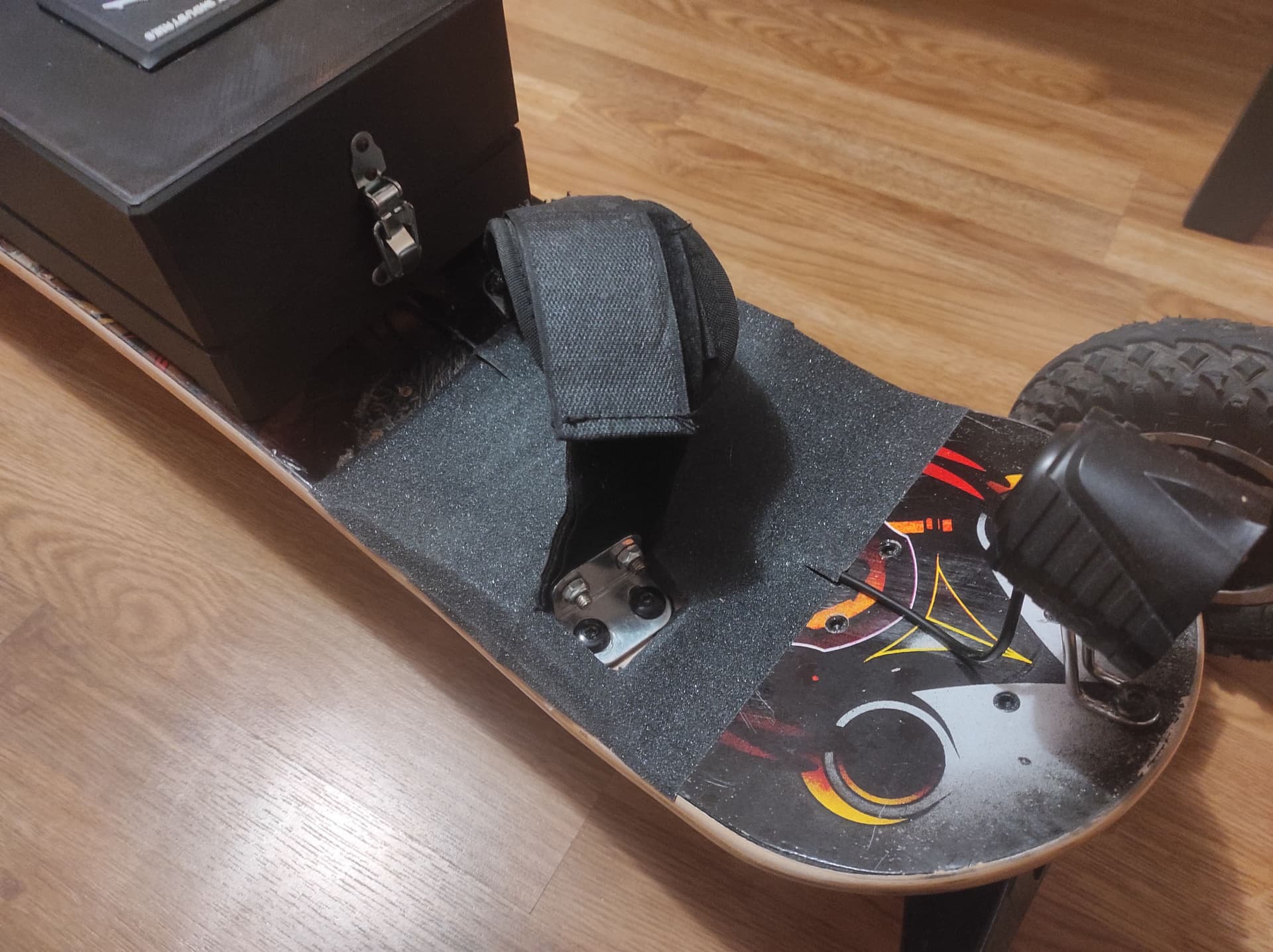

Cales en liège pour changer l’angle du pied et donner plus d’appui au talon et a la pointe des pieds.
J’ai remis les straps mais si le feeling est pas trop mauvais avec ces cales ca va probablement gicler pour préserver mes genoux en cas de tôle
Les couches sont collées entre elles et au deck au ni clou ni vis et la forme est un mix de cutter, râpe à bois et papier de verre 80.

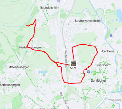

petites sortie de 16 km ce soir (avec le bridage à 25 km/h) et la batterie est passée de 41.1 à 38.4v.
Le jour où je décide de faire un vrai test d’autonomie va falloir que je pose congé ![]()

Marrant ces pads en liège, première fois que je vois ça.
Il me semble que Pimousse en avait fait à l’époque!
C’est effectivement une idée que j’ai chipé ici !
L’idée est d’avoir le dessous des pieds à 90° de l’angle des jambes plutôt que d’être en biais à cause de l’angle du deck un peu en W.
Pour les cales extérieures c’est une tentative de me libérer du besoin d’avoir des straps pour les virages à basse vitesse, je vous donnerai mon feedback à l’occase ![]()

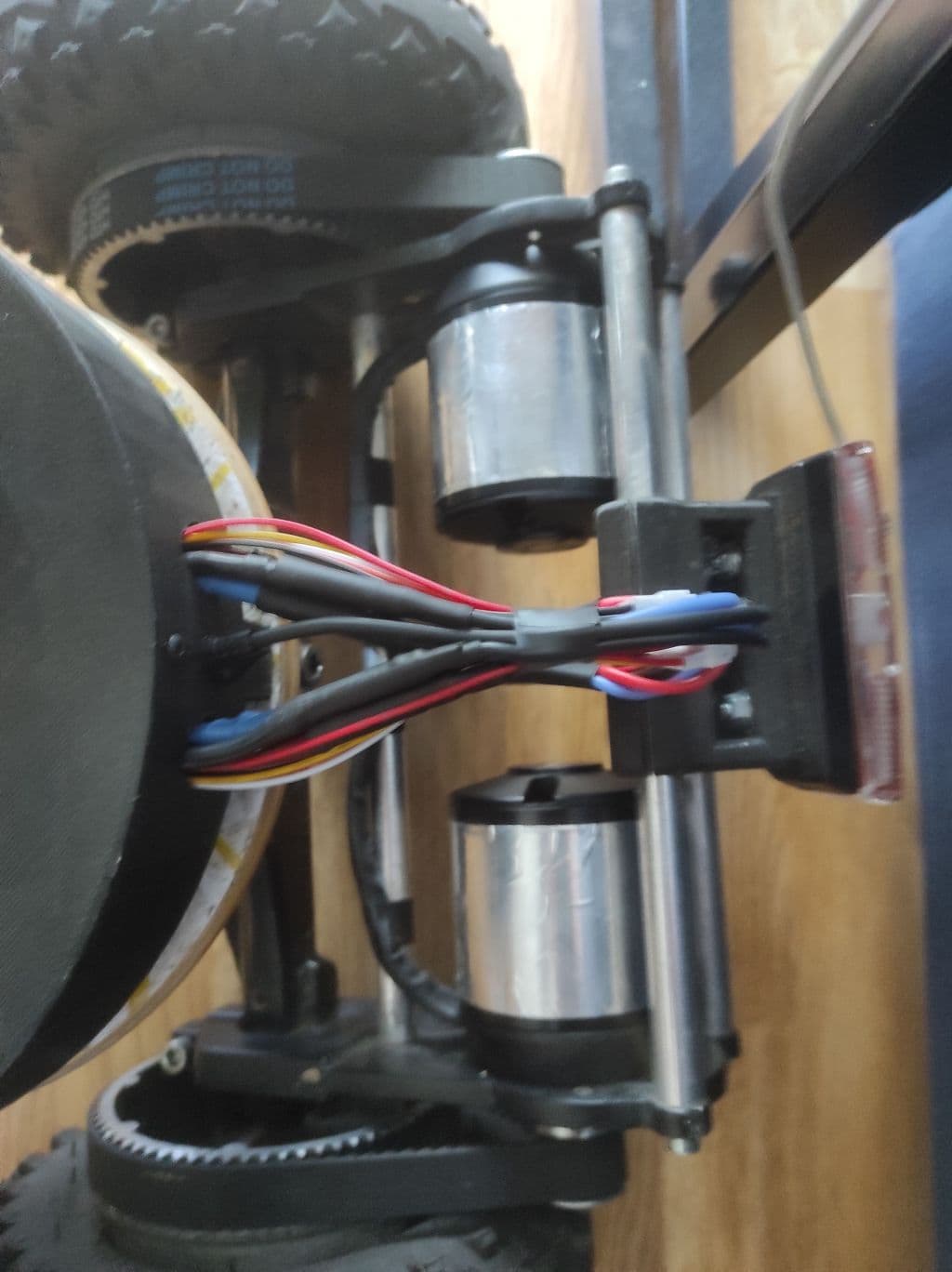

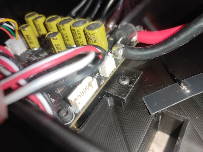

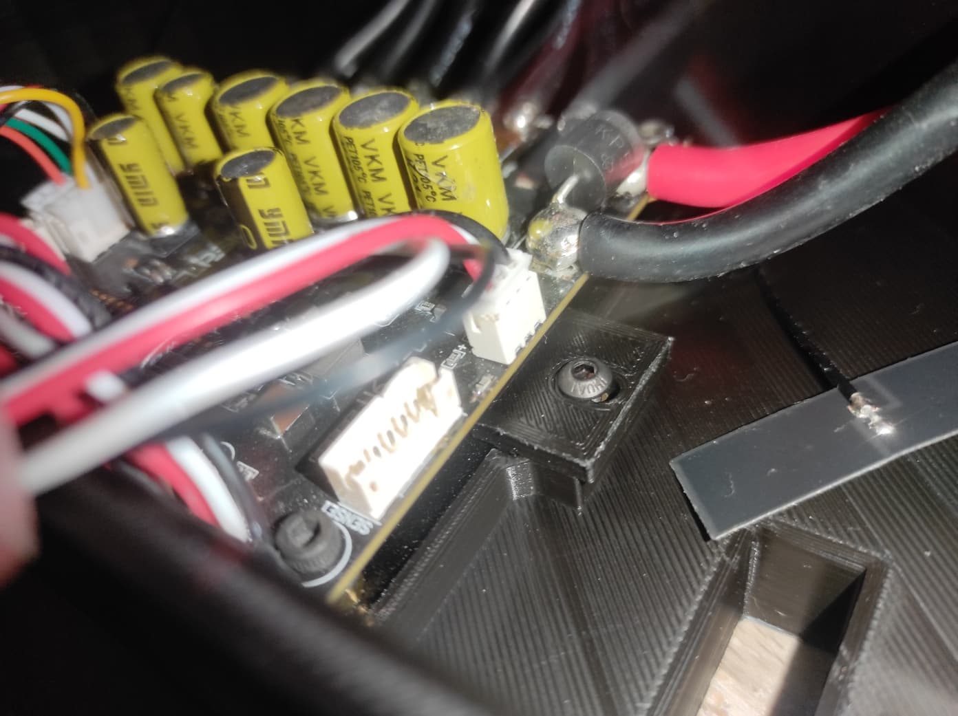

dernière modif : changement de moteur pour des chinoiseries en 6384 150kv et surtout, avec des capteurs hall !
C’est tellllement trop mieux qu’avant ! démarrage sans devoir mettre un coup de hanche/pied, j’arrive à m’arrêter en pente (montée ou descente) et à repartir sans toucher le sol avec le pied ![]()
Bref essai concluant des capteurs !
j’ai aussi emballé les moteurs de scotch alu pour chauffer un peu moins (parce que le noir semi mat au soleil bon …)
Par contre j’avais pas capté mais côté moteur c’est JST 5 pin et sur l’esc c’est 6 du coup j’ai acheté quelques paires de chaque à tarif beaucoup trop élevé (1 & 2), soudure + retrait du 6eme fil/pin et c’est parti pour la config sur vesc tool, RAS niveau détection et valeurs finales.

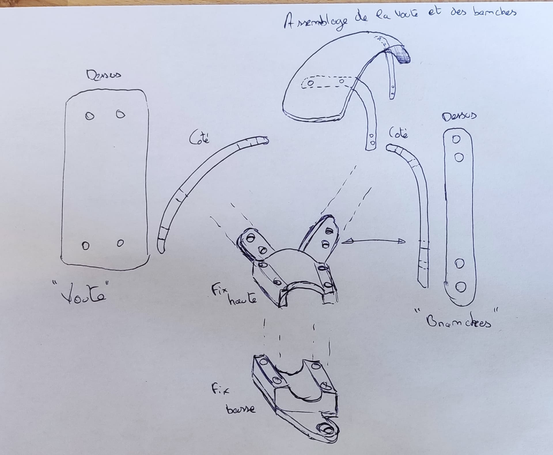

reste plus qu’à refaire le faisceau propre (encore une fois) et prochain projet garde boue ?
j’ai bien suivi le sujet ![]()
je vais probablement pas faire rigoureusement pareil mais source d’inspi absolument !
si tu te chauffe a faire des garde boue arrières qui s’adapte sur le cache poulie je suis preneur…
