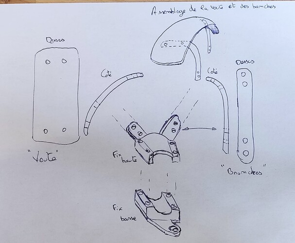

Edit : En fait, j’aurais fait un trois voir quatre* pièces,
1/ la voute, un quart de cercle tout droit tout simple façon feuille de papier plier
2/ tiges qui maintiennent la voute et composent la première moitié de la fixation, elle(s) se devra/vront d’être imprimable à plat, sans support, de se visser dans la voute. J’imagine quelque chose de tout aussi simple, juste une languette plate de plastique tordu vissé en haut et en bas (deux vis à chaque fois sinon ça tourne). Grâce à leur forme, elles vont avoir un effet de suspension, c’est bien meilleur pour la solidité que quelque chose de rigide comme tu as fait.
2.5/* la première moitié de la fixation mais indépendante
3/ la seconde parti de la fixation sous le hanger, normal.
Comme ça, tu as trois/quatre parts distincts et pas de pièce hybrides relous à imprimer et modifier. C’est imprimable facilement, sans collage et dans les meilleures conditions. En cas de casse, il y a juste à reprint le module correspondant et plus un bloc qui englobe deux fonctions. C’est plus facile d’adapter pour toute taille de roue. Le gars qui fait du vrai DiY sera content de pouvoir facilement modé ces gardes boues (genre intégrer un passe câble dans le plastique pour mettre de la lumière ou personnaliser le design de la voute juste en desserrant 2 ou 4 vis)
ahah je vois, et oui plus y’a de pièces plus c’est réparable
la j’ai trois pièces, 6vis, et niveau « suspension » ce serait mieux de mettre une petite mousse entre le haut du garde boue et la partie du milieu ? ça devrait moins vibrer
T’imprime la fix haute plateau posé contre les « oreilles » de fixation des branches, la voûte et les branches sont a imprimer posé contre la tranche et voilà
Perso, j’aurais même remplacé la partie haute de garde-boue pour une plaque de plexiglas ou un truc plus résistant aux chocs. Après en partant de ce principe, on peut aussi remplacer les deux bar par du métal/carbone.
ahah je te print une paire quand tu veux, et le truc pas mal c’est qu’en 4 vis t’as juste à enlever la partie haute, et tu peux rouler en off road sans rien casser
moi aussi je fait pareil, pour l’instant y’a que la plaque d’immatriculation, mais je voulais rajouter les clignotants, l’aileron, des panneaux solaires pour pas gacher tout ce soleil, un par choc avant, et un embout de charge de tel ( et un par brise mais je trouve pas la bonne taille… et aussi les rétroviseurs )
