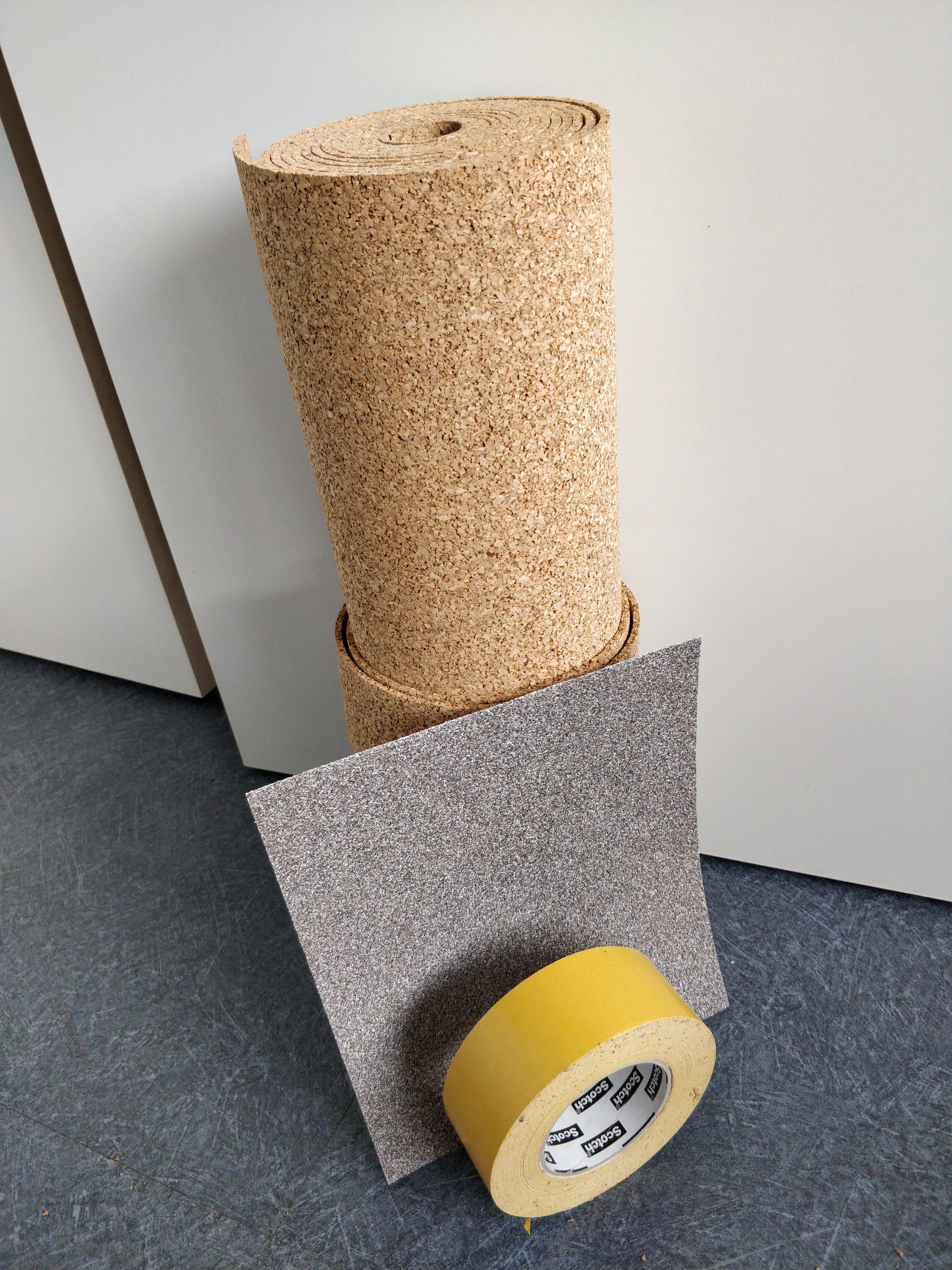

Il faut :
- un rouleau de liège ep. 4mm max (trouvable en magasin de bricolage. J’ai pris celui-ci : Rouleau de liège Diall 500 x 50 cm ép.4 mm (vendu au rouleau) | Castorama )
- Un rouleau de double-face (idéalement tressé) (vraiment besoin d’un lien ? Bon : Double face pour sols moquette Scotch 50 mm x 5000 cm | Castorama )
- Papier de verre gros grain (50 c’est bien)
- Du grip tape
Avec une 30aine d’euros (hors grip tape) vous avez de quoi faire une poignée de boards !

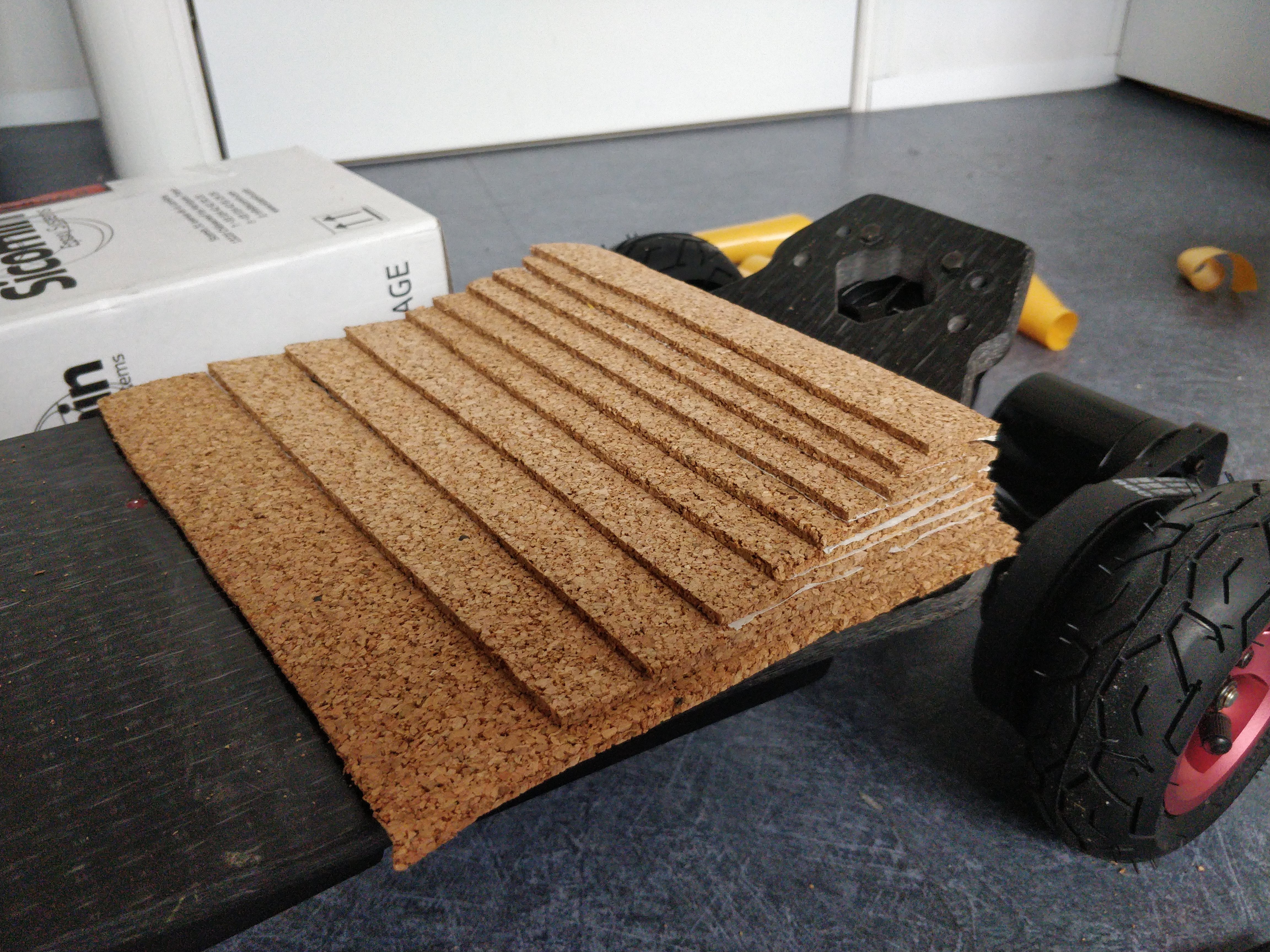

On commence donc par découper une petite bande d’environ 2-3cm qui sera celle le plus en arrière.
Puis on découpe une succession de bande de plus en plus longues.
Voici la règle d’or :
- Plus la différence de longueur entre 2 bandes sera petite, plus l’angle gagné sera grand.
- Et vice versa
Exemple :

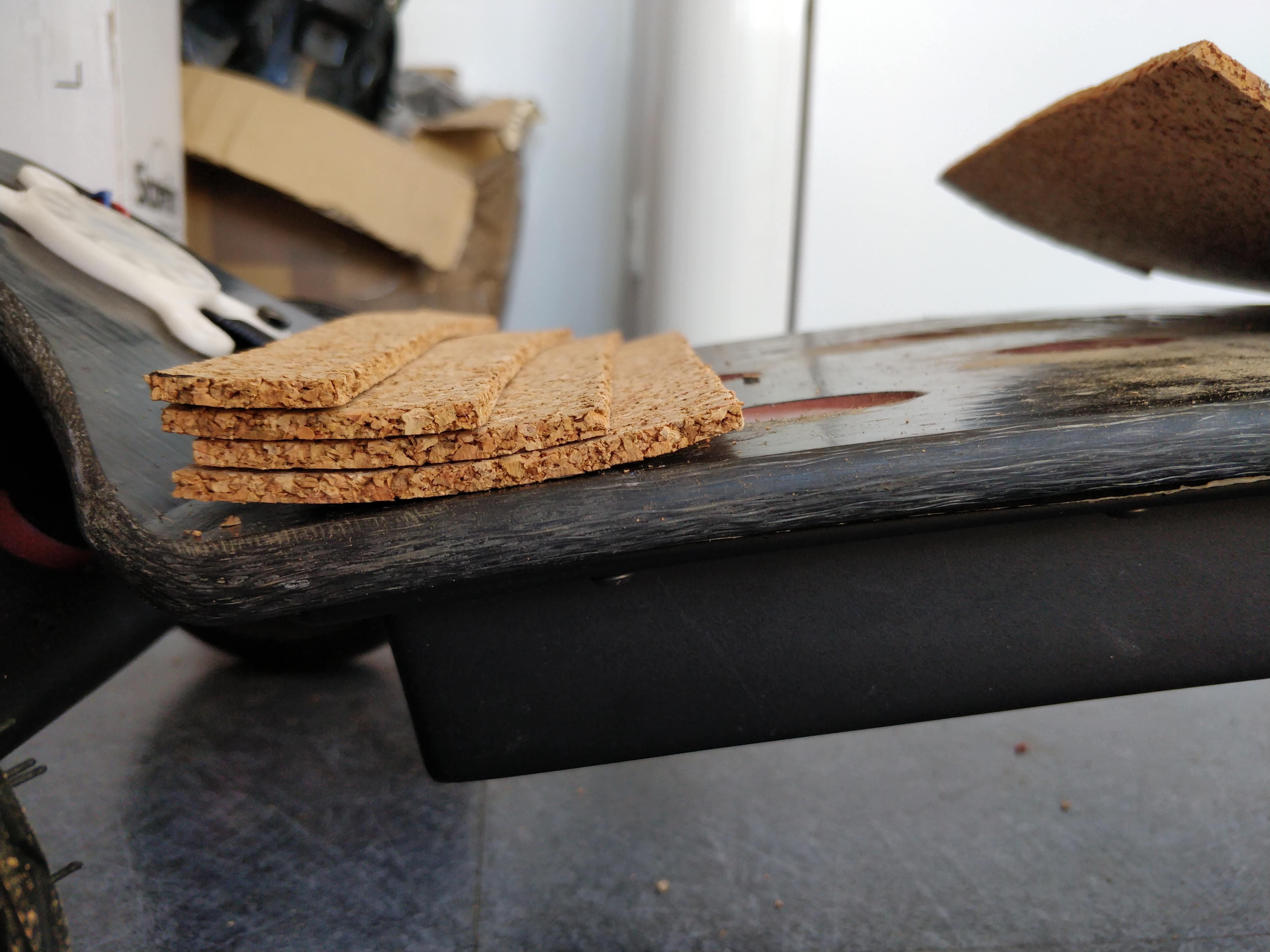

Je veux que l’arrière finisse en foot stop. J’ai donc fait des bandes resserrés sur les 3-4 premières, puis je les ai espacé de plus en plus pour adoucir l’angle.
Sur l’avant, j’ai fait des espacements constants pour ne pas créer cet effet « kicker ».
N’hésitez pas à placer votre pile de liège régulièrement sur la board et de présenter votre pied dessus histoire de voir si vous obtenez bien l’effet désiré.

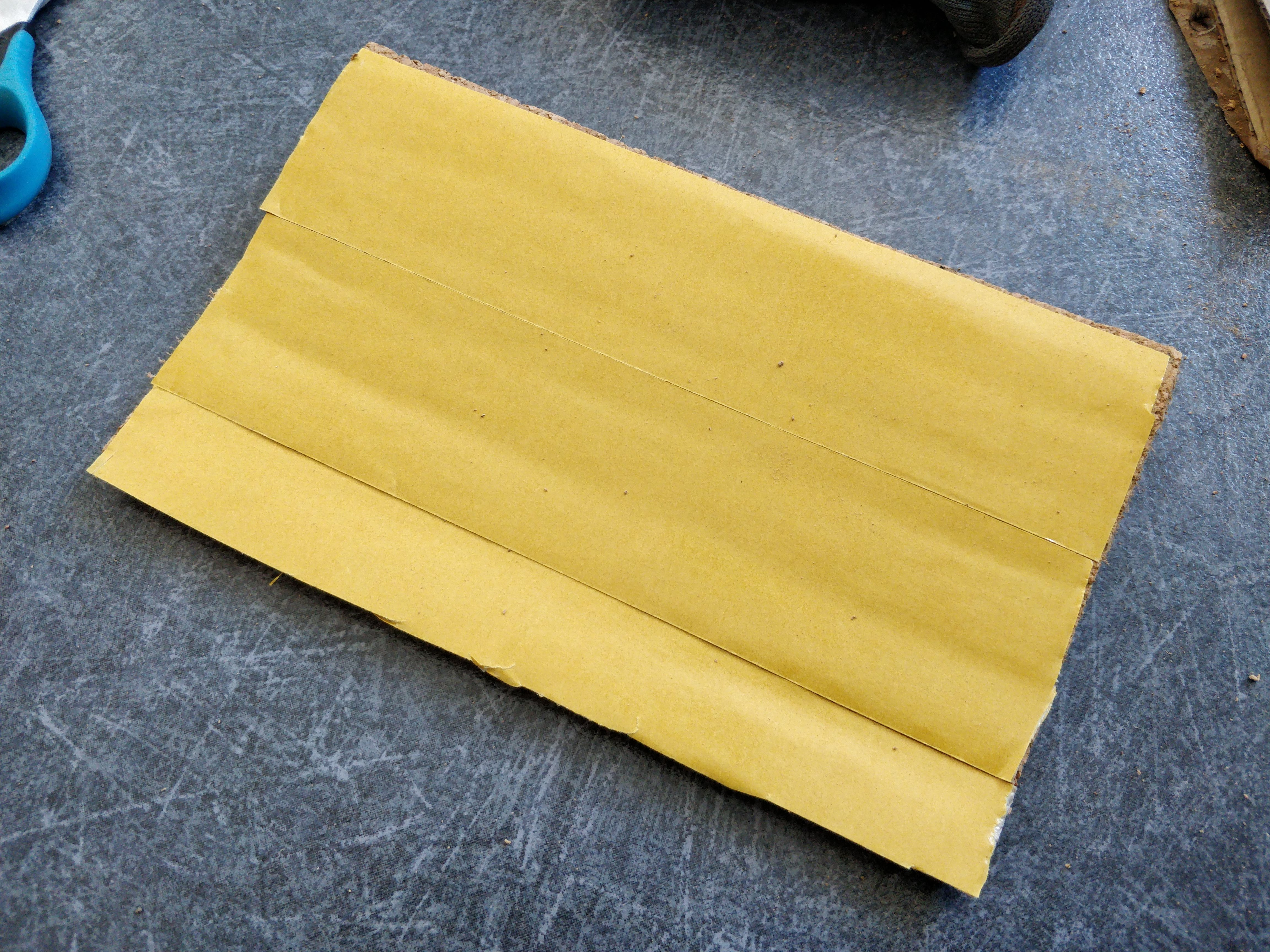

Le plus simple est de partir de l’AVANT-DERNIERE plus grande bande.
En effet, la dernière (le plus en dessous) sera placé tout au-dessus pour avoir un finish propre.
Bref, on y fout du double-face et on fait son sandwich consciencieusement.

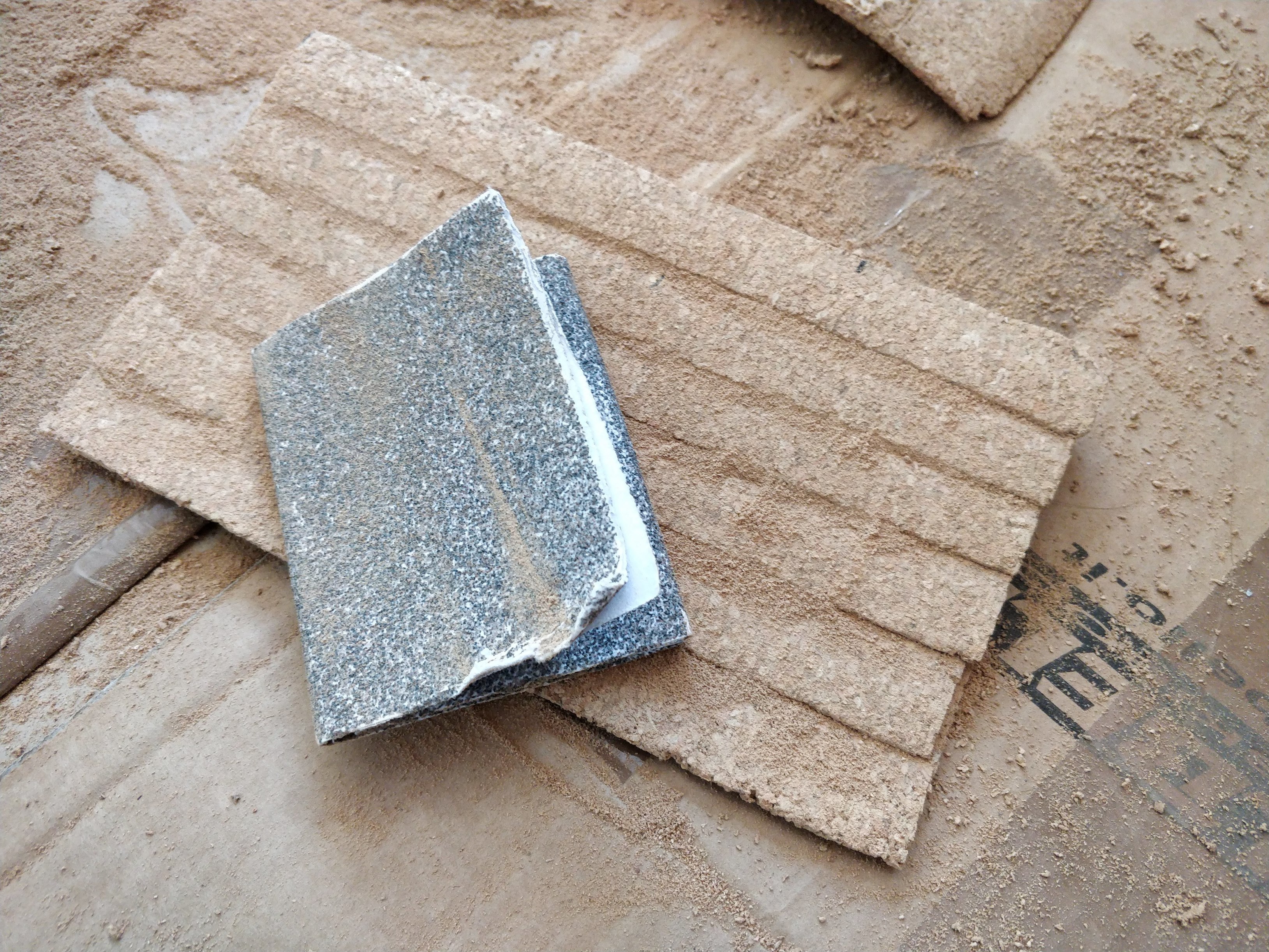

Une fois fini (et retesté), on passe au ponçage.
Je vous conseille un gant sur la main qui ponce. Le gros grain, ça use les mains.
L’idée est d’atténuer le plus possible l’effet d’escalier.
S’il faut découper des gros bouts, c’est possible (mais pas très propre) avec une égoïne.
Au cutter, ça se fait mais galère avec la colle du double-face.
Ne pas oublier de faire le bout de la dernière bande pour avoir une « pointe » à l’extrémité et bien épouser le deck.
Enfin, il n’y a plus qu’à poser la dernière bande sur le dessus.
Profitez-en pour arrondir tous les angles, ça permettra au grip de mieux prendre.

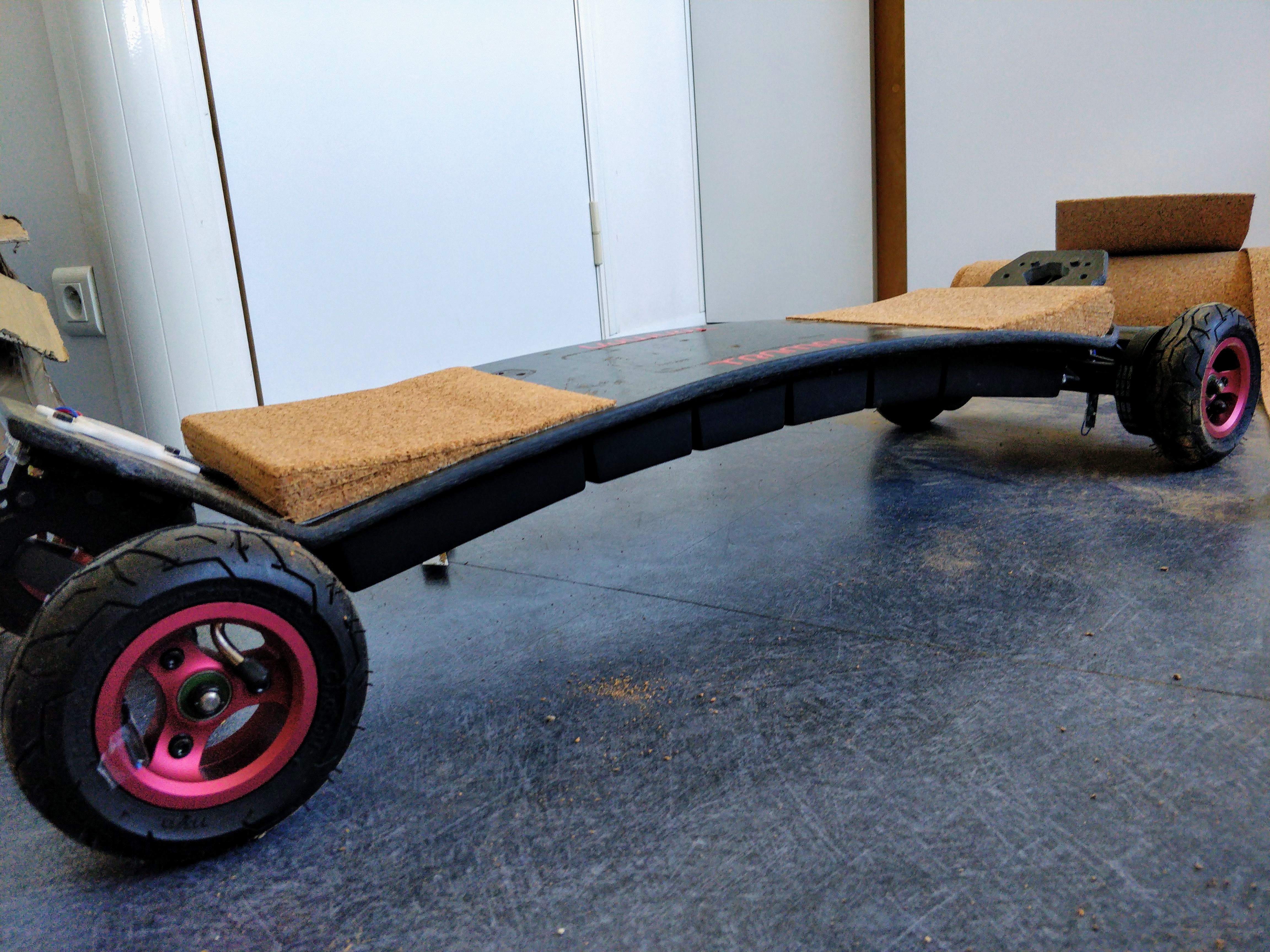

Une fois le bloc terminé (et re-retesté), il n’y a plus qu’à bien nettoyer le plateau (un petit coup d’acétone peut aider à enlever les traces de colle) et coller le bloc (toujours au double-face ma gueule).

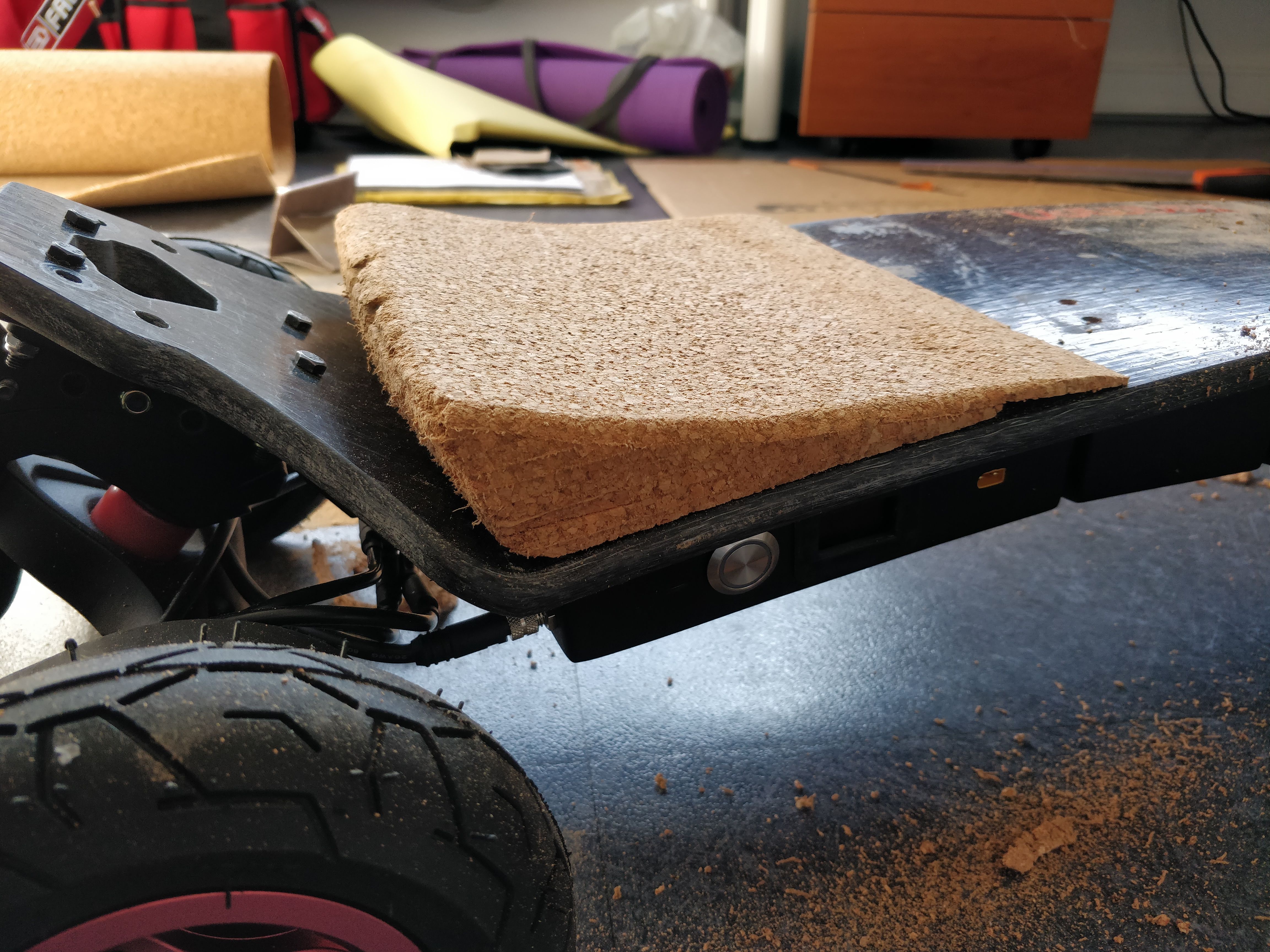

Vous devriez obtenir ceci :
Tout ceci est un premier essai. Il y a moyen de faire quelque chose de plus intégré en épousant le nose et tail avec le liège par exemple.

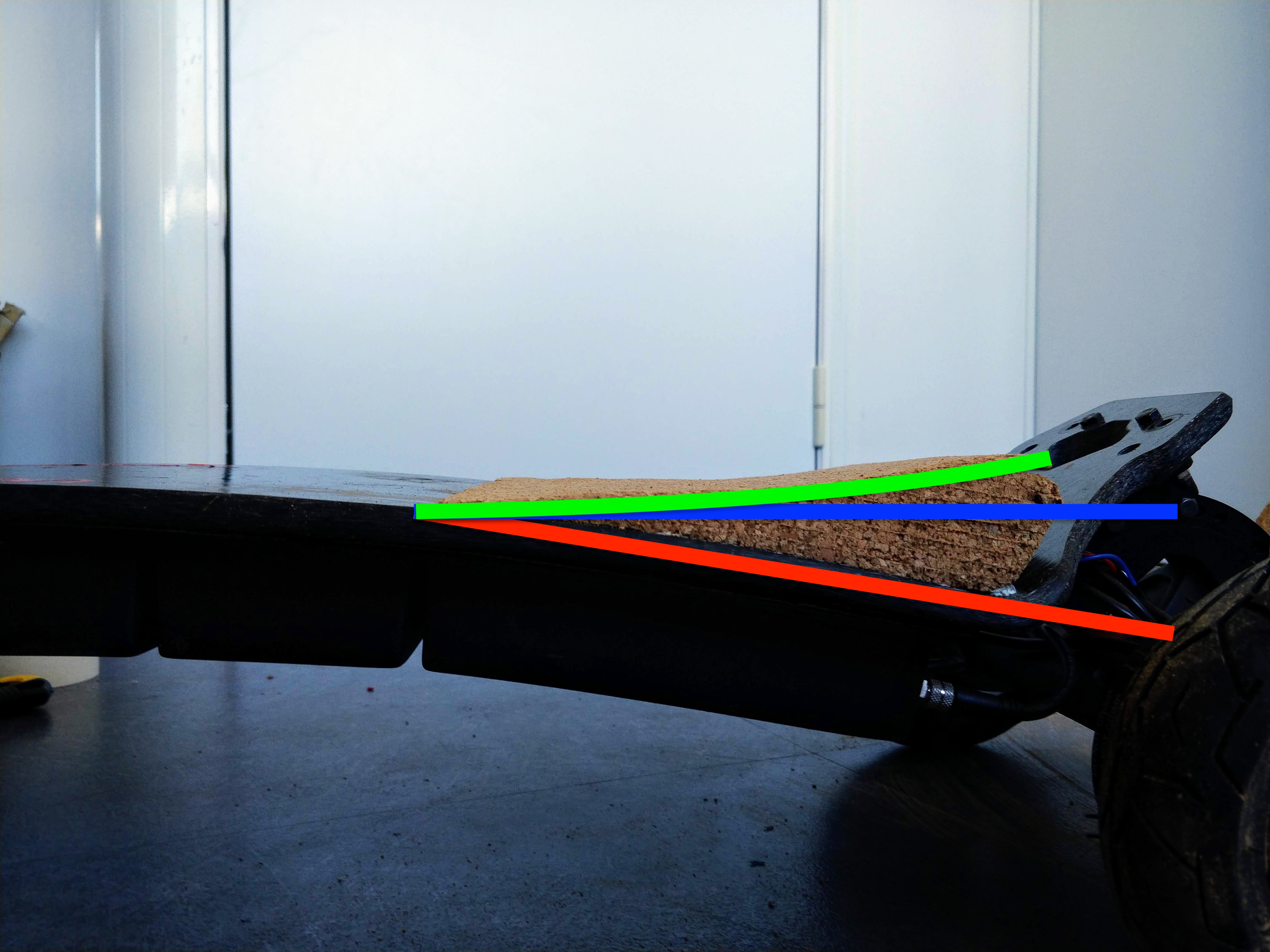

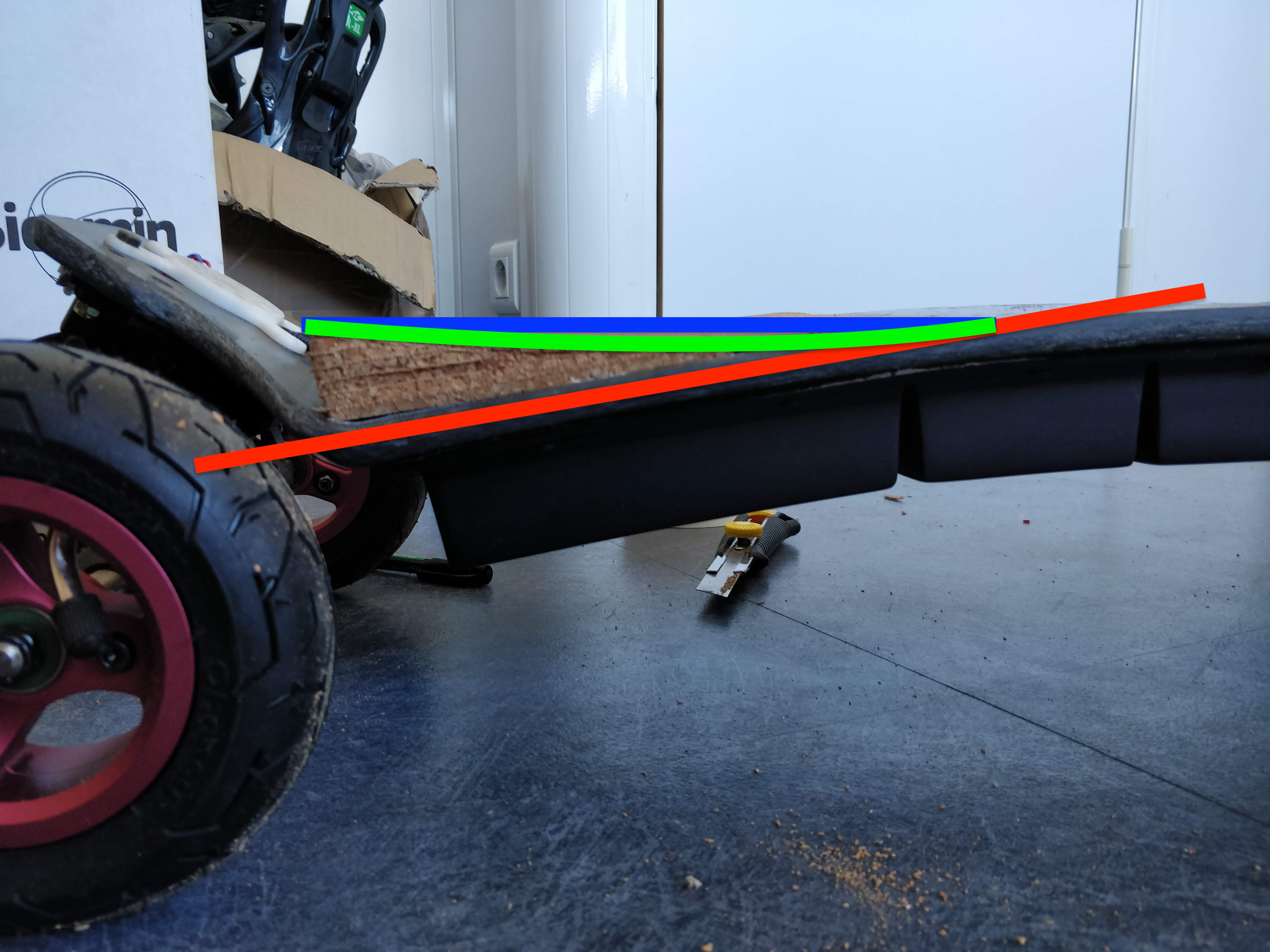

Ok, prenons une photo bien droite de nos blocs une fois installés et notons :
En bleu, l’horizontal.
En rouge, l’angle du deck.
En vert, le nouvel angle obtenu avec les cales.
Arrière :
Avant :
Exactement ce que je voulais !
