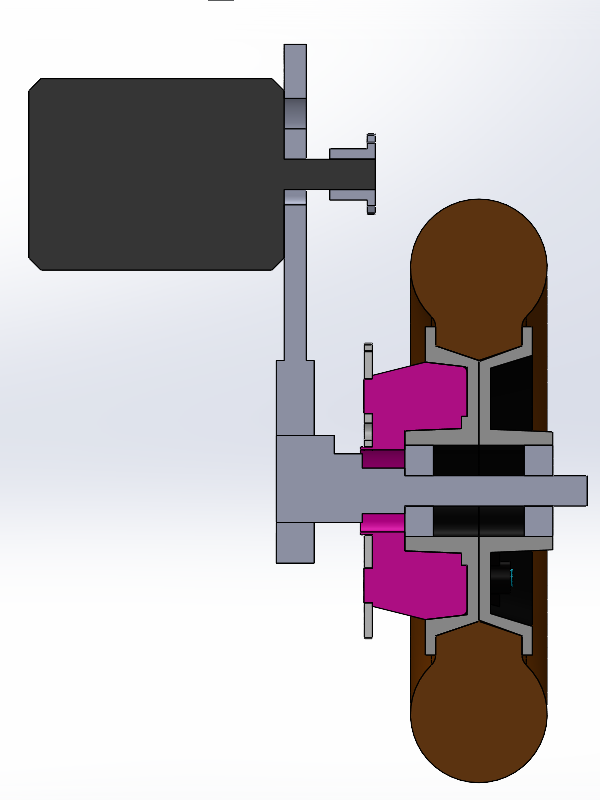

J’ai tout reçu aujourd’hui donc opération modélisation + prototypage :slight_smile:
je doute de la résistance du PLA, surtout vu l’orientation des couches. Je vais probablement mettre 2/4 vis en travers pour mieux répartir la charge et éviter la délamination.
a suivre
reste à modéliser le support moteur + le pignon et un bout de truck et j’en profiterai pour faire un garde boue !

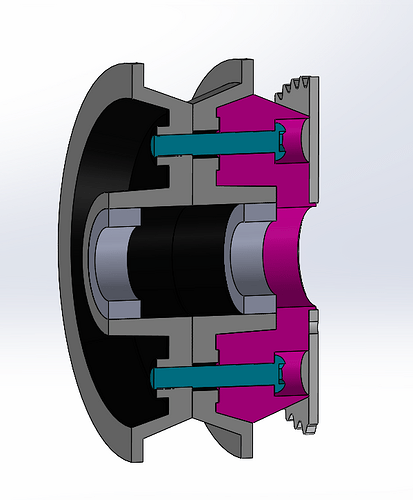

Il faudrait cependant que tes vis soit traversantes sur l’ensemble des parts pour que ton impression 3d travail en compression et pas en cisaillement auquel cas du PLA plein peut-être suffisant.

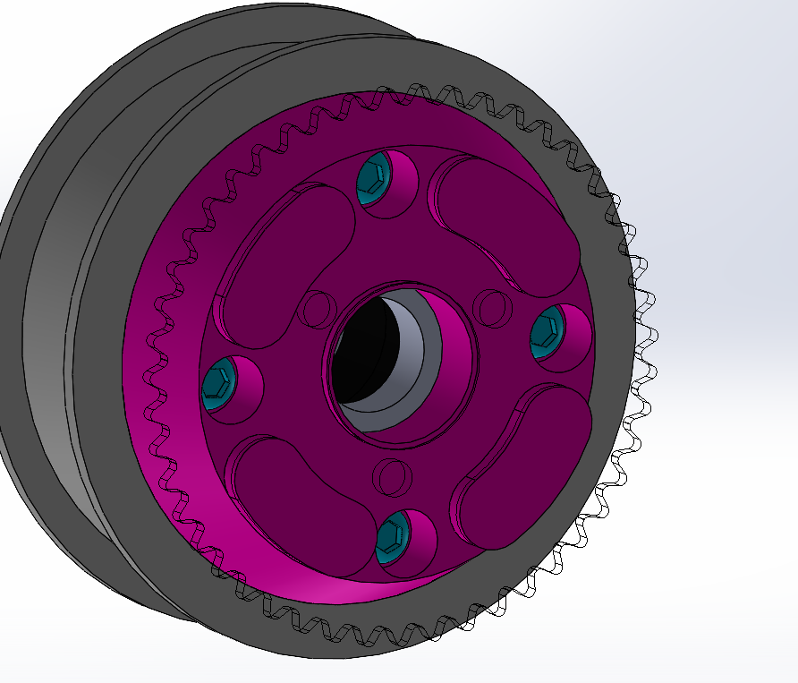

J’ai rien dans mon stock d’assez long pour traverser jantes + couronne + hub donc je pensais sandwicher l’épaisseur la plus grande possible de hub (sans réduire la prise sur le filet de la jante) et rajouter d’autres vis qui traversent hub + couronne histoire de tasser tout ça et d’avoir un élément en tension (les vis) plutôt que le plastoque en cisaillement.
pour le moment je suis surtout sur la prise de mesure et l’ajustement des gabarits, j’ai encore le temps de changer d’avis 130x :stuck_out_tongue: (ca coute moins cher de se chier sur solidworks que sur une impression de 60h)
pas sur d’avoir la place sur l’axe mais je vais quand même regarder un peu mieux au prochain démontage :slight_smile:

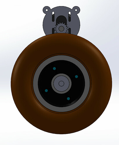

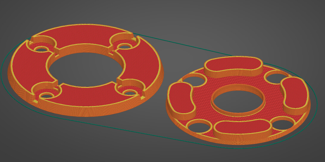

print du gabarit pour tout valider :
j’ai fait avec ce que j’avais en stock et ca sera 4 vis traversantes pour fixer à la roue et 4 pour sandwicher toutes les couches entre elles

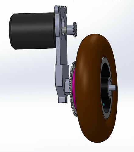

et un peu de CAO-porn, parce que je m’ennuyais
Pas mal :+1: c’est quoi tes jantes?
je pense les jantes Syl d’origine ? :thinking:

les jantes les moins cher que j’ai trouvé à la bonne taille qui sont celle de la syl08 :slight_smile:

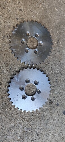

les pièces que j’ai pris (c’est dla merde chinoise mais pour tester ca me suffit):
roues (roue b)
chaine (144 maillons, noire)
couronne (47 dents, 3 trous, 29mm)
pignon (10mm, 12 dents)
maillons rapides

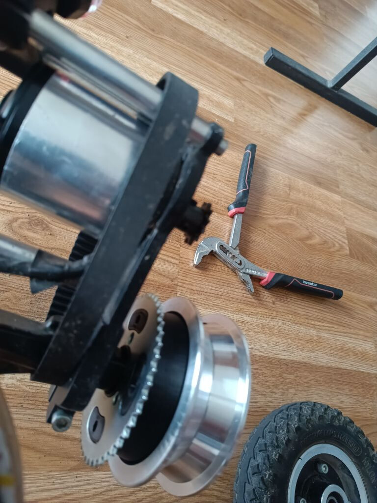

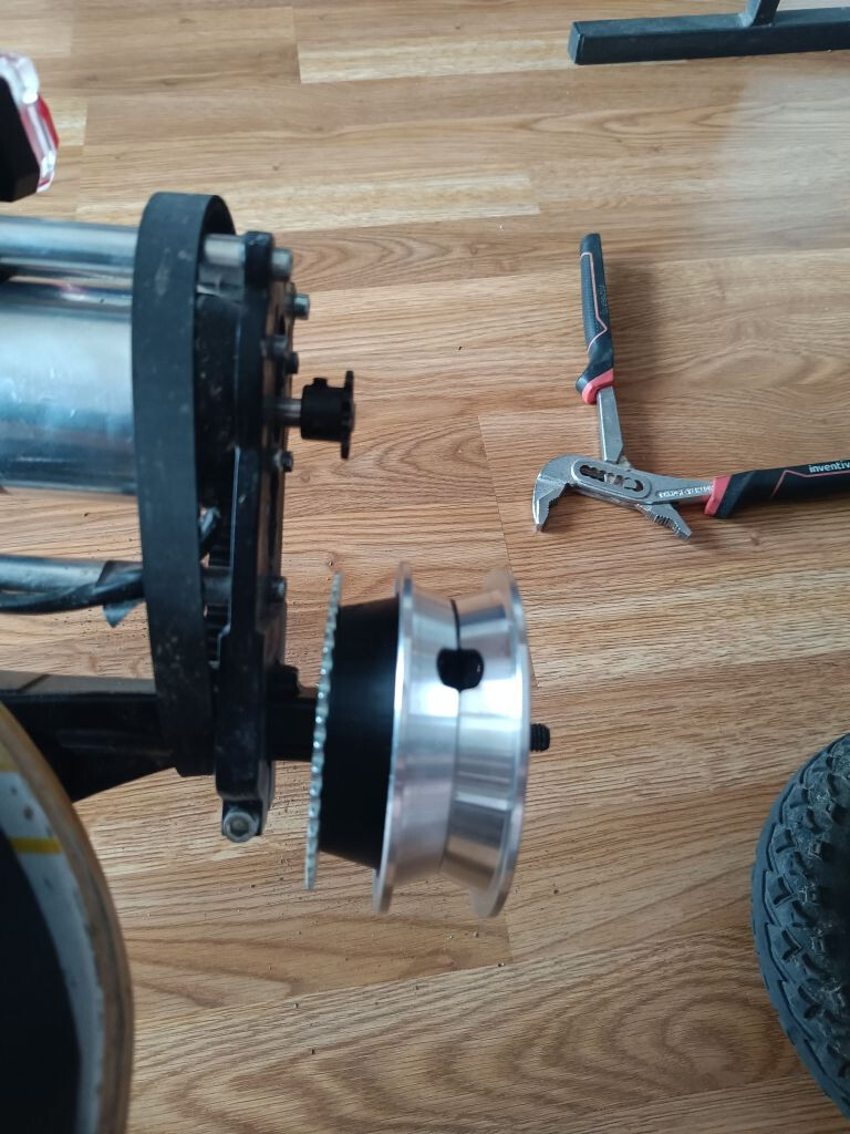

J’ai check et du coup pas, le roulement de la jante est déjà collé au truck et j’aurai pas pu l’écarter plus.
probablement sur un autre truck ?
C’est cool d’avoir autant de variété sur ce forum, ca fait pleiiin d’inspiration :slight_smile:
C’est facile sortir l’axe du truck sur syl ? je sais que sur trampa et nosno il y a que des vis à gérer.
Et si c’est pas possible, bah… tampis.
