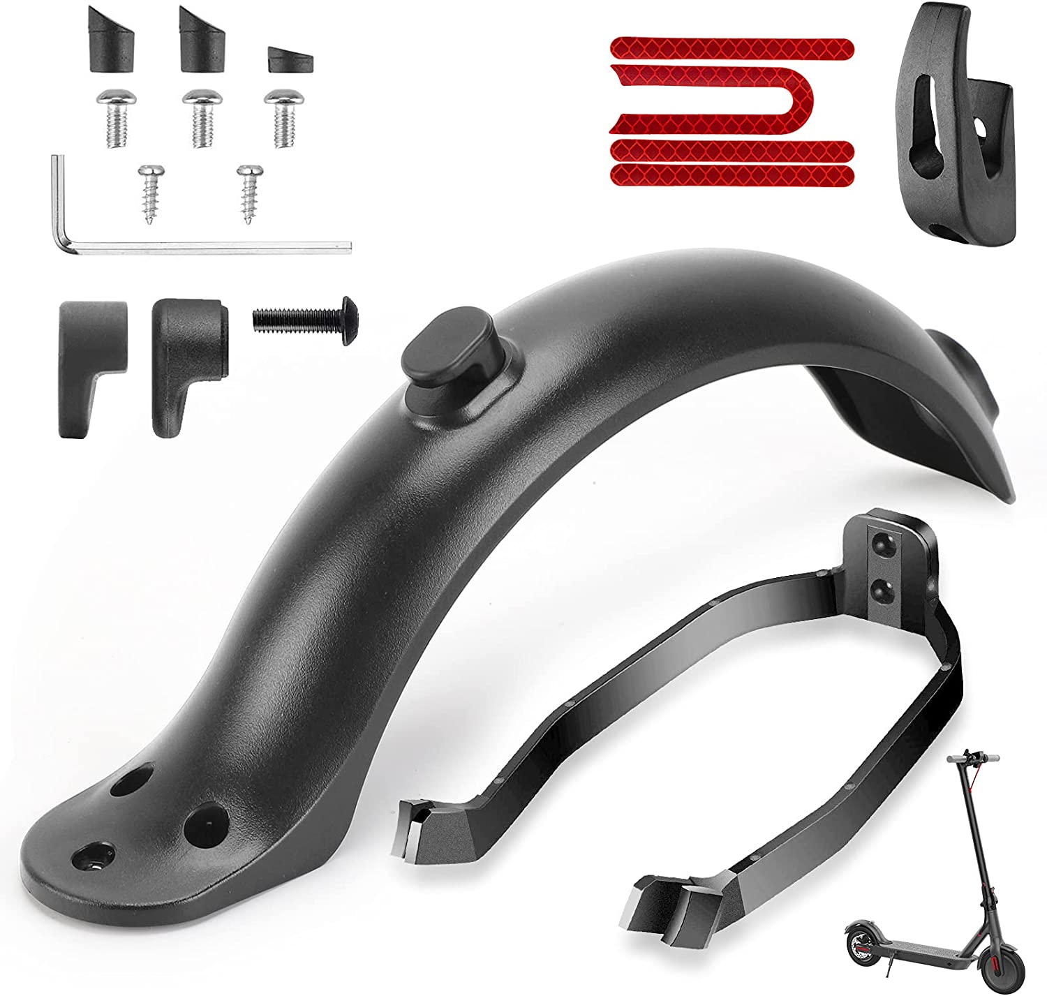

je viens de trouver ça, bon c’est pour les trotinettes à la base, mais ça pourrais marcher.
Mais bon, je vais d’abord essayer de finir mon hummer board… je verrais par la suite pour les gardes boues

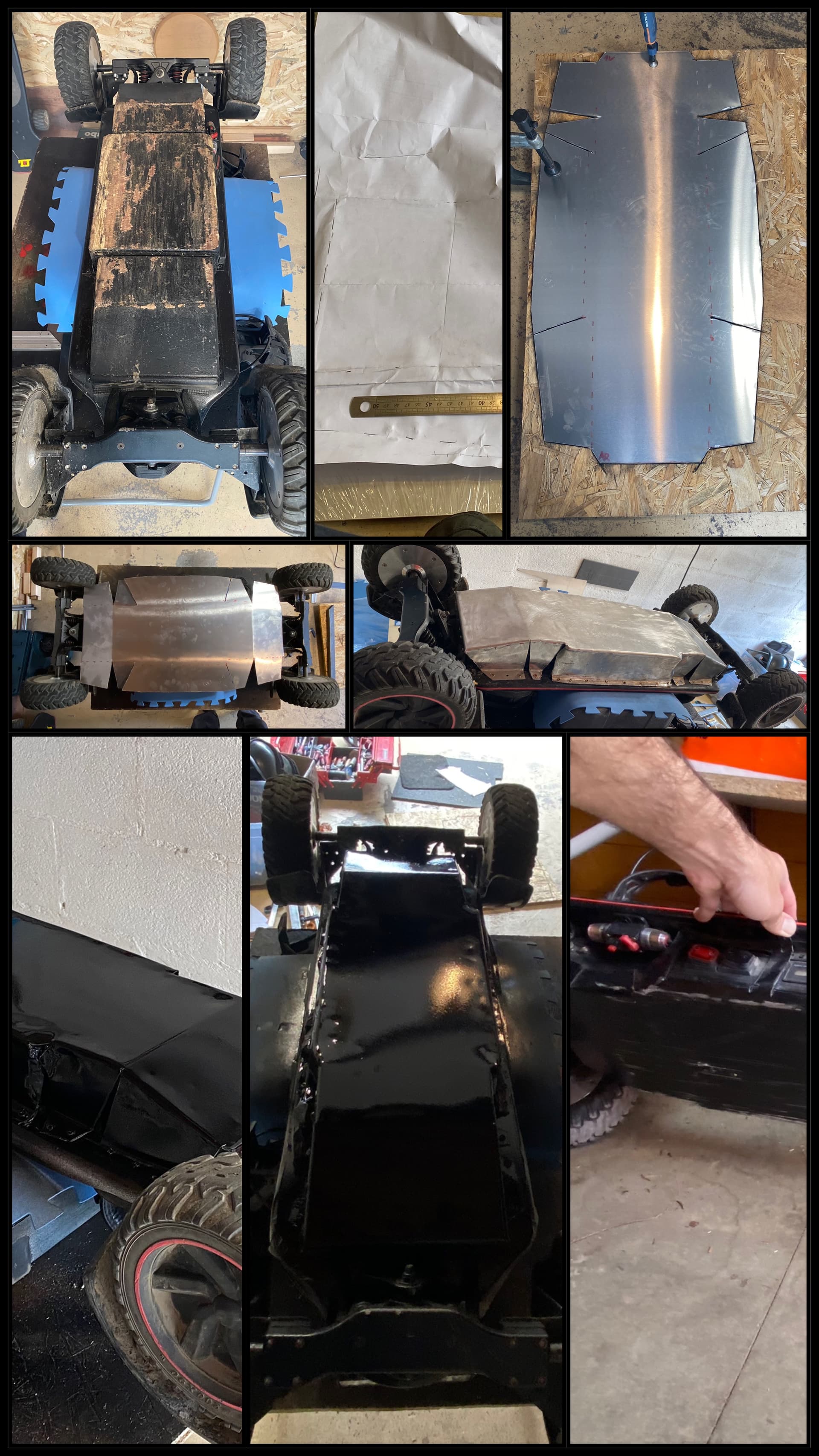

Petit addon pour protéger les fonds de boitiers qui prennent chère en AT: carénage alu.
Test hier, ça fait le boulot , mais bien évidemment ça rigidifie encore plus la board… donc pas de flex.
Il faudrait que je trouve un moyen de séparer ce carénage en 3, sans me retrouver avec une arrête en alu qui accrochera au moindre contact avec pierres et branches…

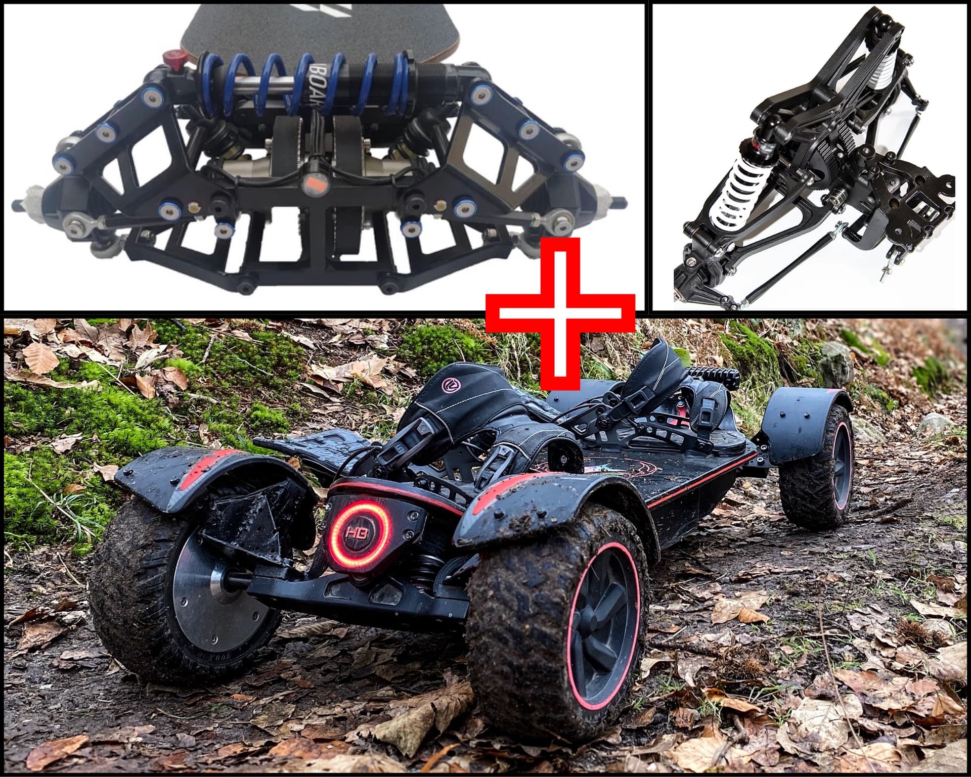

Salut à tous,
je cherche à monter/adapter des trucks suspendus sur mon HummerBoard à base de moteurs hub d’hoverboard.
Je suis un poil perdu dans les différents design de suspensions qui existent.
Chez Bajaboard ça à l’air un poil plus costaud (« à l’air »).

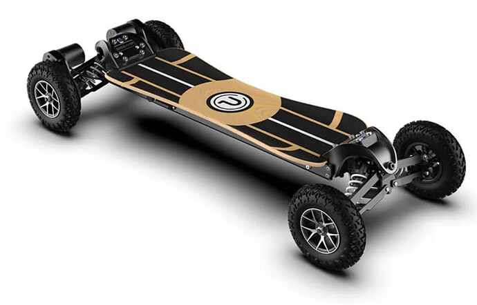

Chez Propel, les truck de l’ENDEAVOR2 S sont inclinés donc matcheraient bien avec ma board qui a des tails à 35 degrés, et j’aime bien l’idée de l’inclinaison pour encaisser un peu les impacts frontaux (grosses pierres par ex).

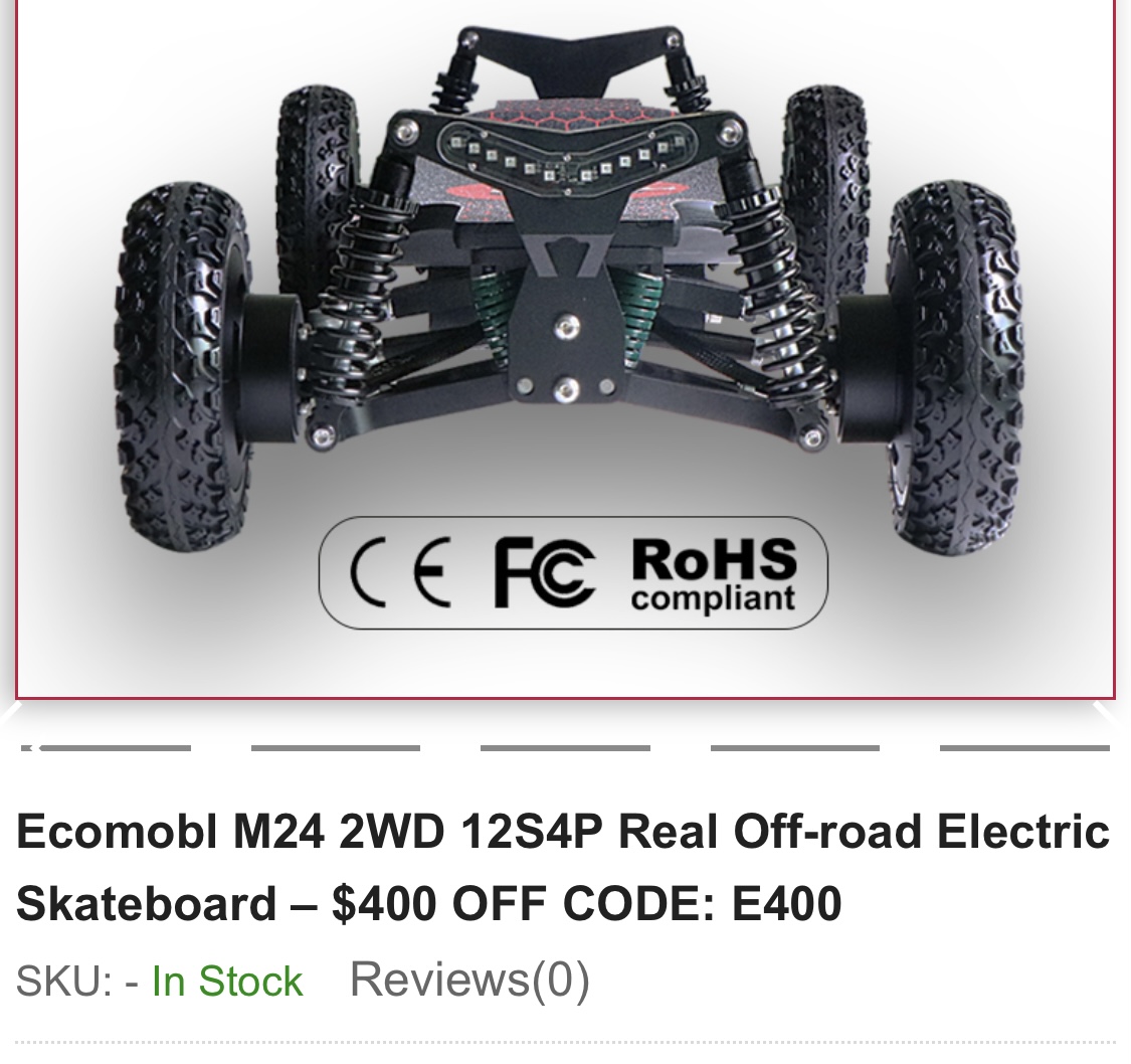

Ecomobil a fait une board a moteur hubs (demultipliés), mais je n’ai pas pu voir la tête des fixations de roues…
La Propel Endeavor2 S:
L’Ecomobil avec moteurs hubs:
Si vous avez des conseils/liens où je pourrais acheter de tels trucks, même d’occaz, je suis preneur . Le plus chaud sera de créer les fixations pour l’axe des roues hub.
j’y pense aussi , mais même les trucks de l’endeavor sont assez hauts , et nécessiteraient un deck plus long aux extrémités ,avec un gros dropdown . et fabriquer qq chose pour l’axe central . vendu seulement en pièces détachées , et pas tout disponibles .
le truck ecomobl , ça semble jouable , mais prévu pour un deck plat ( donc haut) ,et direction par biellettes . et reste à voir s ils sont dispos tout seuls …a noter que ces hubs démultipliés font un boucan d’enfer … faut aimer …
dans tout les cas , aucun n’est prévu pour du hub avec axe sortant . va falloir bricoler une chape …

Exemple chez Propel:
Propel Truck de X4S

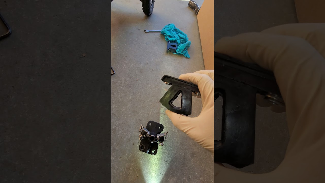

On voit un peu de détail sans ces videos:

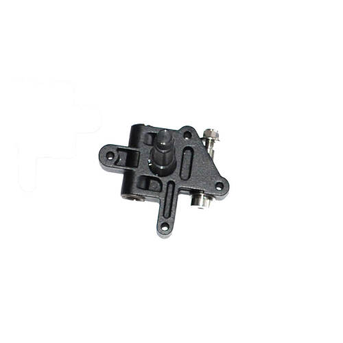

Yes . Faut fabriquer une baseplate plus haute que les notres.

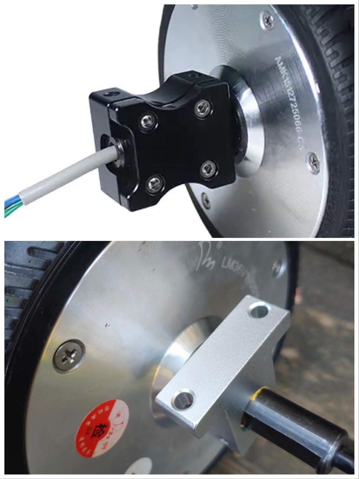

voici la piece à modifier pour nos hubs …
Oui, j’ai trouvé ces pièces qui pourraient aider:
Liens:
Support d’arbre linéaire

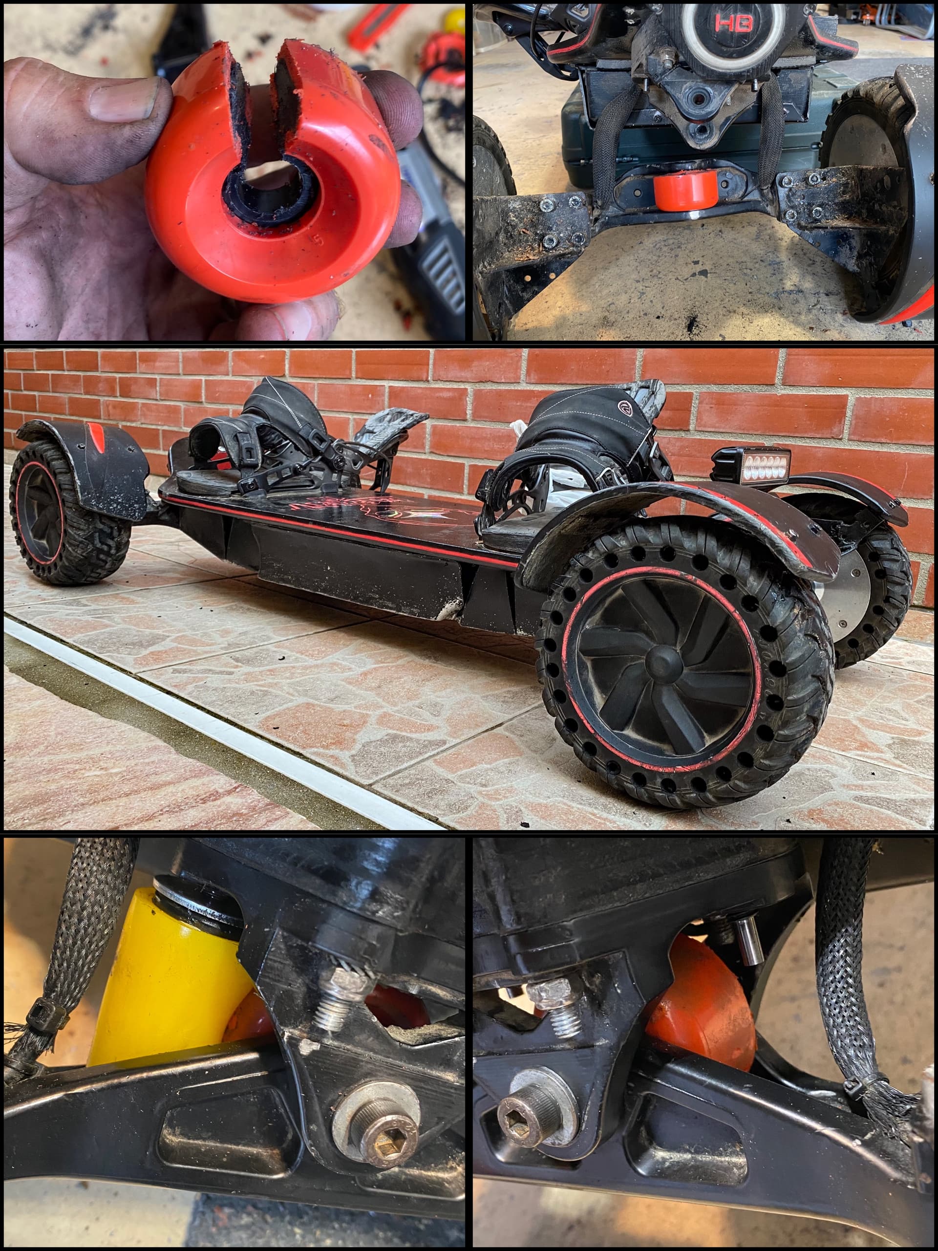

Quelques upgrades en cours:
j’ai percé les pneus, pour tenter de gagner un peu de confort/amorti… je n’ai pas pu tester l’efficacité pour l’instant.
reprogrammation des cartes d’hoverboard avec la dernière version d’emmanuel Feru, qui corrige le bug de freinage en mode Field Weakening. Je peux donc enfin booster sa vitesse. La j’ai testé, et ça fuse ! (Par contre ça à l’air de consommer bcp plus de jus…). Pas encore pu taquiner la Vmax car il était instable niveau direction hier, voulais pas me planter
Resserrage des Kingpin et des fixations de truck à la board, y’en avait besoin…
pour tenter de gagner en stabilité de direction j’ai installé des bushings en elastomeres. J’attends juste de recevoir les embouts de bushing trampa que j’ai commandé, car les embouts des ressorts sont trop larges et déforment les bushings. J’ai aussi tenté un truc: ajouter une roue de skate sur l’axe du truck (axe du kingpin), pour maintenir les bushings bien droit à plein compression (car je les ai vu se plier sur de forts virages… pas top).
Bonne idée la roue de skate … moi j’ai eu plusieurs fois un autre
pb , c’est une perte de barrel exterieur en virage serré… mais ils etaient un peu trop courts…
