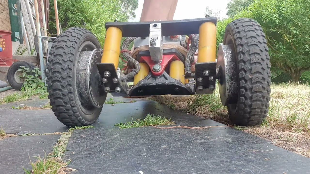

Au ralenti … on voit que ca bouge pas beaucoup derriere. Et pourtant ca fonctionne mieux. La lame de carbone qui reste penchée apres l’obstacle, c’est juste un leger devers du centre du chemin.
Je constate qq chose … en cas de chemin en devers - fréquent en TT- la suspension arrière garde le cap par rapport a l’avant, encore en channel truck .vraiment appréciable l’effet Flexboard et pourtant, ca tourne bien du cul!
Bricole du soir … je deporte l’axe de la lame de suspension arrière vers le haut . Je ressors ma chape courte,et je profite du trou béant dans le hanger Trampa .
Normalement,moins d’effet flexbaord , et les elastomeres travaillent plus en ligne…
pas de changement de comportement notable suite au changement de position d’axe … mais ça manque d’efficacité derrière . de débattement . donc je vais faire une chape plus haute pour utiliser des élastomère plus longs , ça devrait s’améliorer …
Oui et non . Car je mettrais le systus dans le sens de la marche . Comme mes bras oscillants arriere actuels.
Mais ca va etre chaud a concevoir. Il y beaucoup de contraintes en torsion entre l’axe du bras oscillant et l’axe de roue .
et oui …malgré l’avantage en devers , avec l’augmentation de la hauteur des suspensions , sont apparus des phénomènes d’oscillation aléatoires du train arrière à basse/mi- vitesse. entre les barrels du truck , et ceux de la suspension … ça discute … donc raidissement du parallélogramme des suspensions . je laisse un peu de liberté pour qu’elle reste active en virage …
Et ça fonctionne super bien . plus d’oscillation ou coup de raquette arrière désagréable . je retends les ressorts par le haut , puis plus tard en bas en mettant les axes bas sur les vis de retenue des barrels …

La suspension fonctionne super bien . je vais m’en inspirer pour un prochain truck amorti . bien que ça va être chaud pour usiner un système double triangle …
