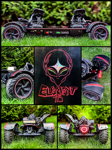

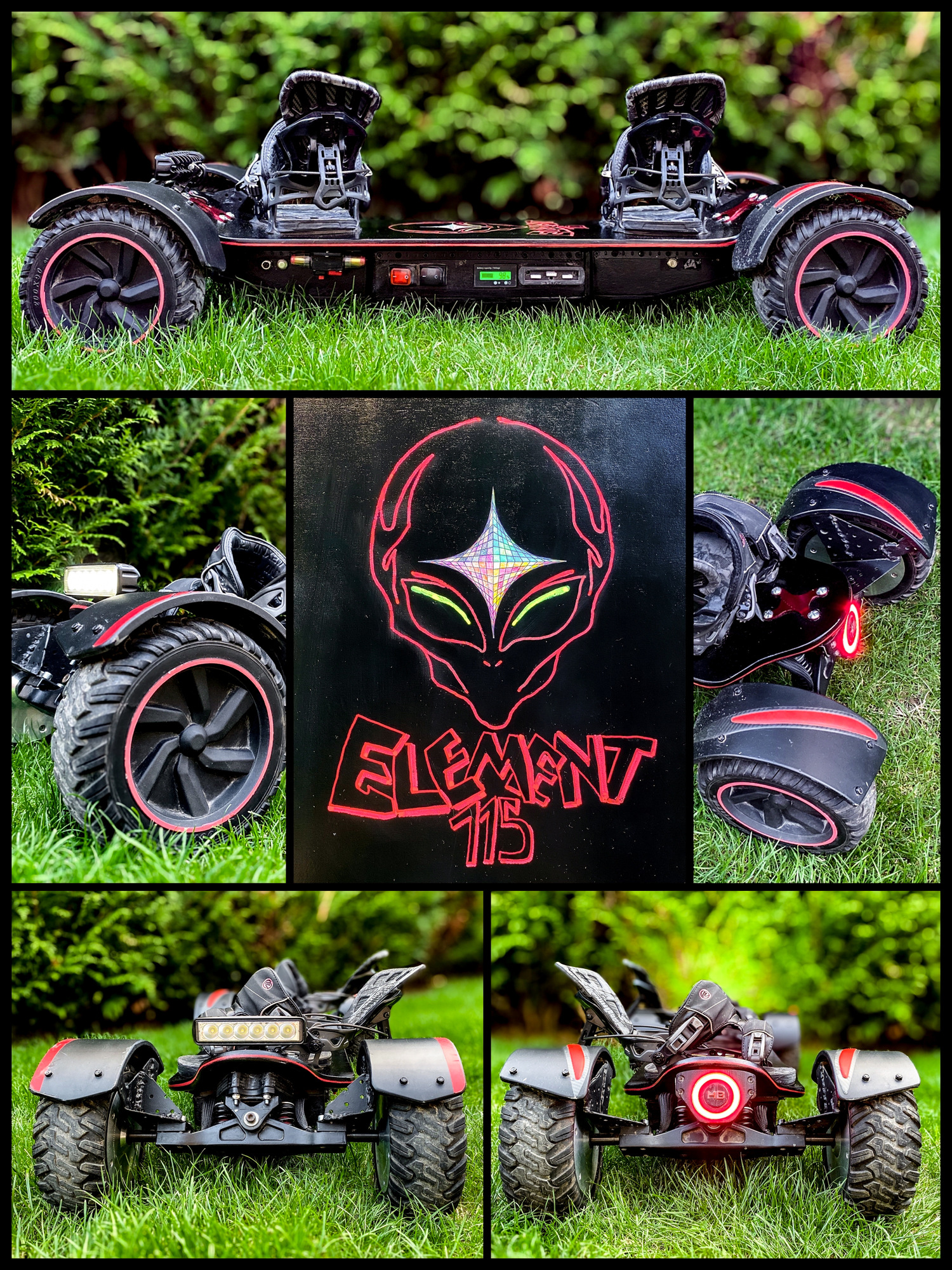

HummerBoard V2.0
Suite à casse de la planche sur un dispositif de retenue d’animaux en forêt (barres espacées au sol)
  • Nouvelle planche Gol’s Board Carbon series
  • Serigraphie par mes enfants :wink:
Hâte d’y retourner !

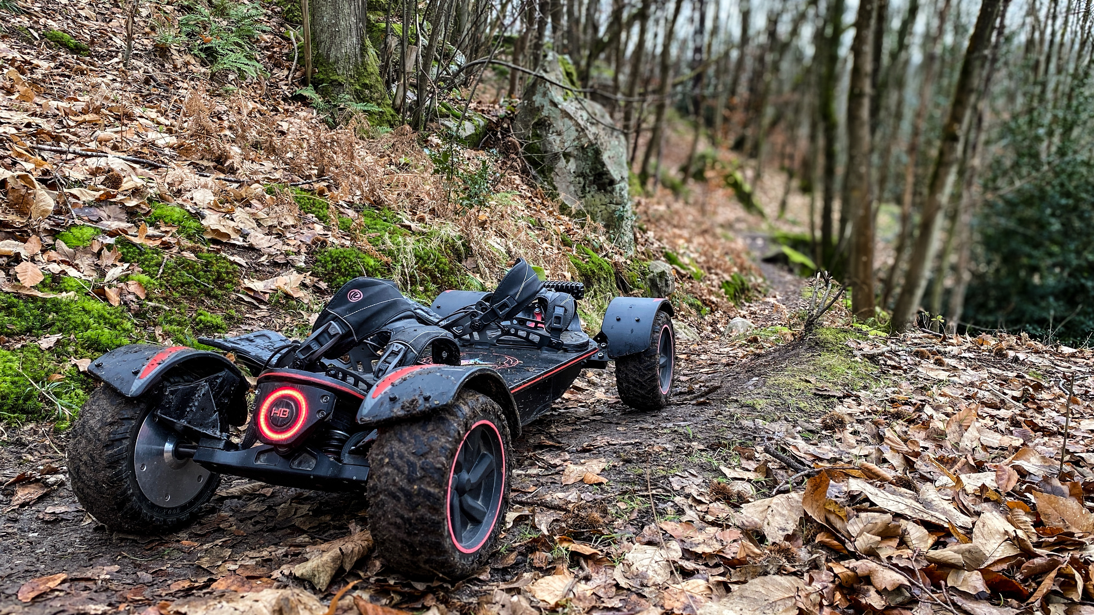

Le dernier p’tit ride en date (très orienté pour le shooting vidéo avec mon drone et ma baleine bleue :sweat_smile: )

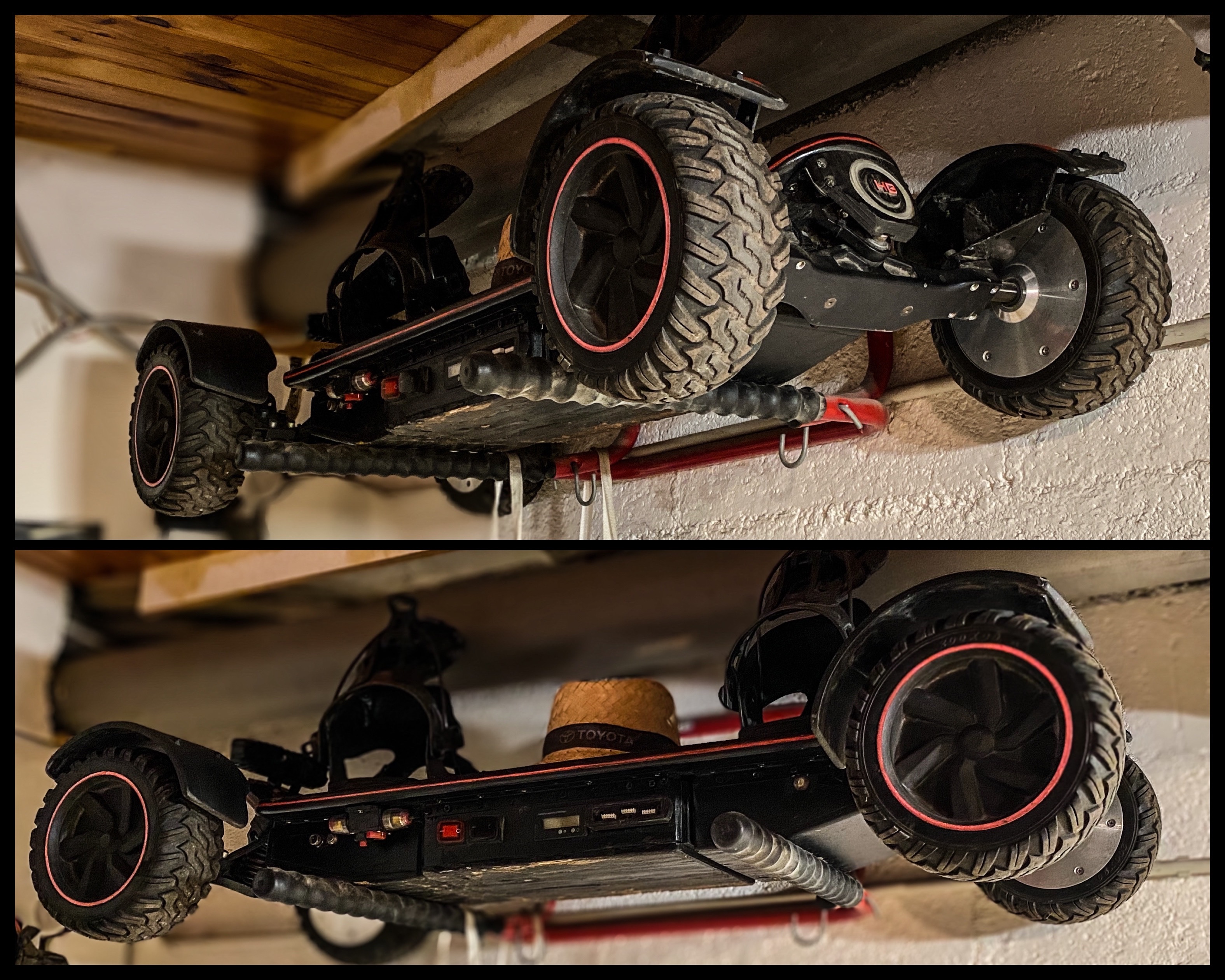

Rangement au chaud pour la bête :wink:
tu es aussi en 4WD . ça aide .

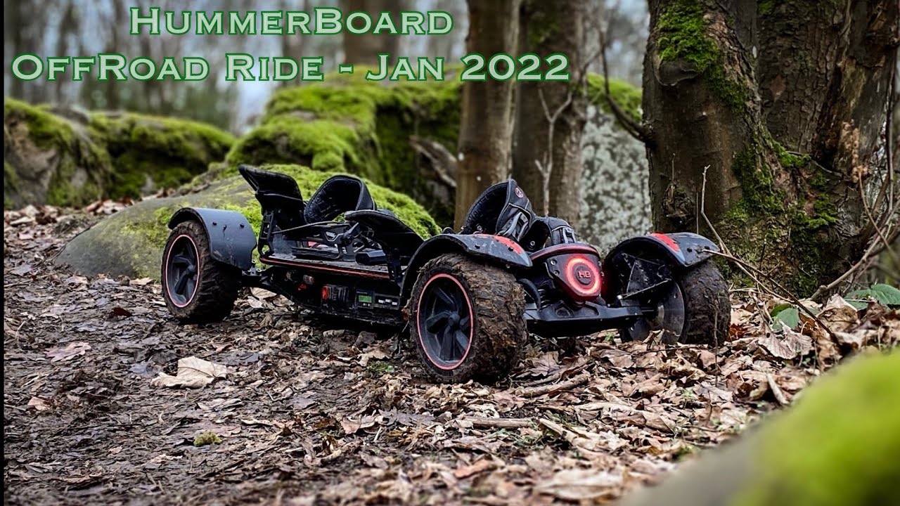

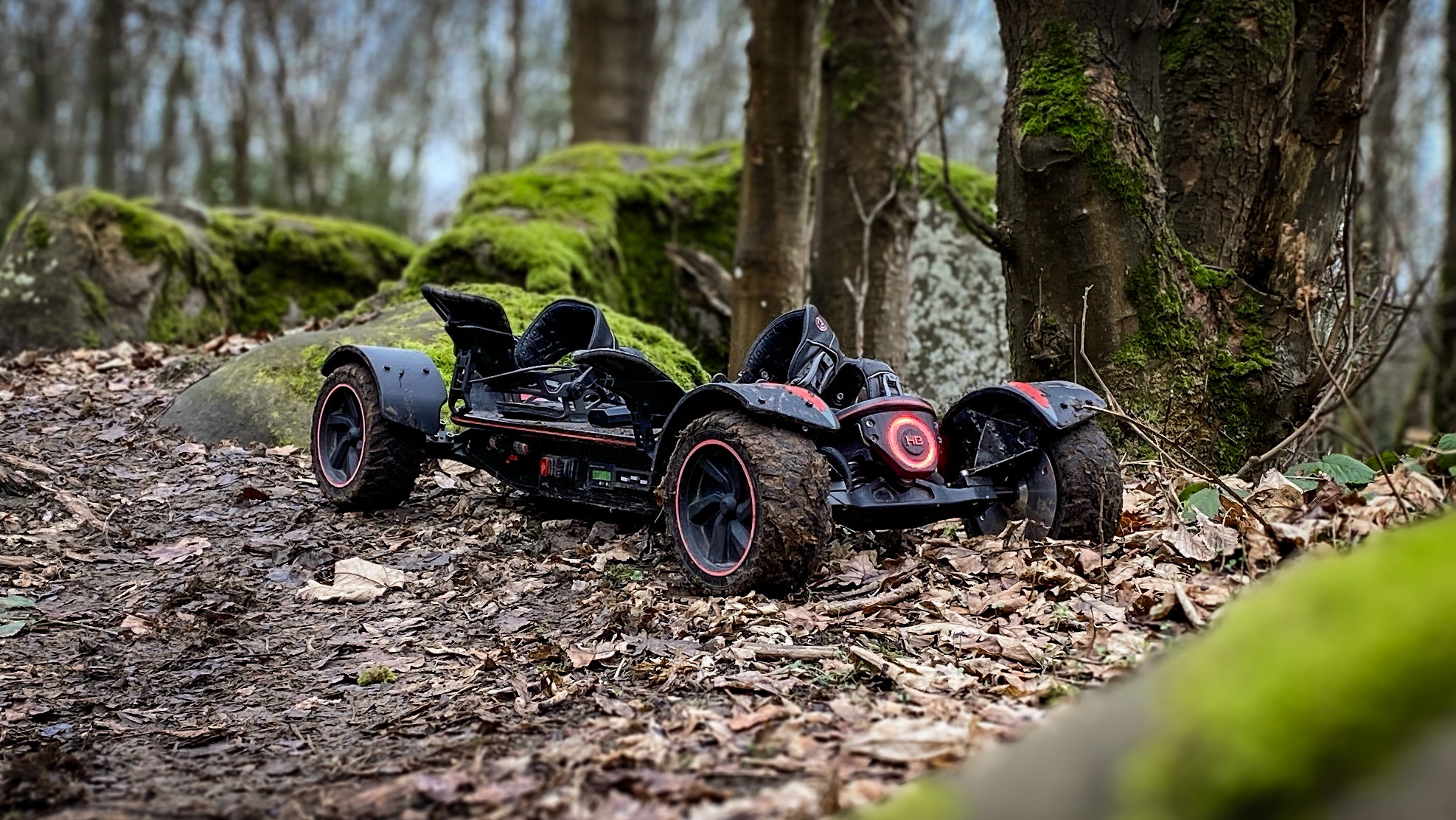

Ride TT de ce dimanche
4 « J'aime »
c’est super bien fait est super joli :star_struck: :heart_eyes:, en plus t’as mis des gardes boue ! perfect !!!
(comment t’as fait ? je vais faire pareil …
Regarde le topic j’y ai mis des photos des gardes boues en detail :grin:
