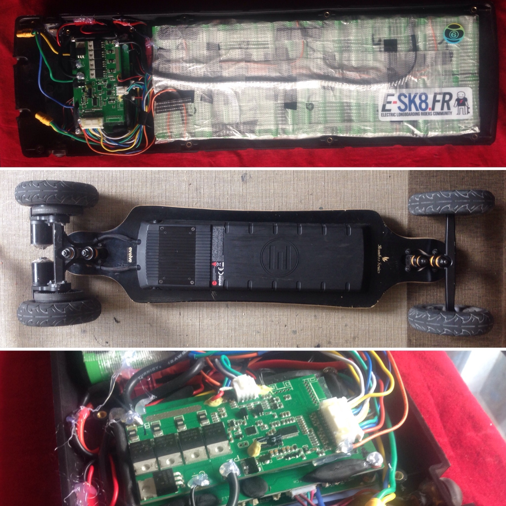

26 km avec le kit AT !!! contre 13 km avant.
23 en mode “Fast” sur le parcours habituel des berges en tapant grosses accélérations et gros freinages
2 en mode “Eco”
1 en mode “Slow”

juste nouvelle batterie ? comment se comporte l’électronique ? tain, ça bouffe le dual en kit AT je fais 18-20 km avec la gen.2
Oui batterie only.
Pour le reste je laisse Okp commenter vu mes pauvres compétences dans le domaine.
Bien joué la modif !!!
…faudra aussi tester avec le kit street.
Ca fait plaisir !!!
Moi j’ai mis 20ah dans ma carbone Gen2 mais j’ai pas réussi à vidé la batterie encore en AT…
Du coup toi c’est une 10S4P ? T’as garder le BMS d’origine ? Y’as combien en Ah?
yes - 10S4P / Sony VTC5A

T’as gagné 3.5Ah et du coup tu peux faire le double de borne !? c’est fou :mrgreen:

25 km avec le kit AT
en mode “Fast”
1/3 sur de la terre en offroad
2/3 sur bitume
la monté de boulogne une 10 aine de fois
l’étang du réservoir
les lacs supérieur et inférieur

Dailleurs le cache baterie sa va sa fait pas trop gros ? En tt cas sur la photo ont aperçois même pas un brin de différence
non pas de différence du tout
