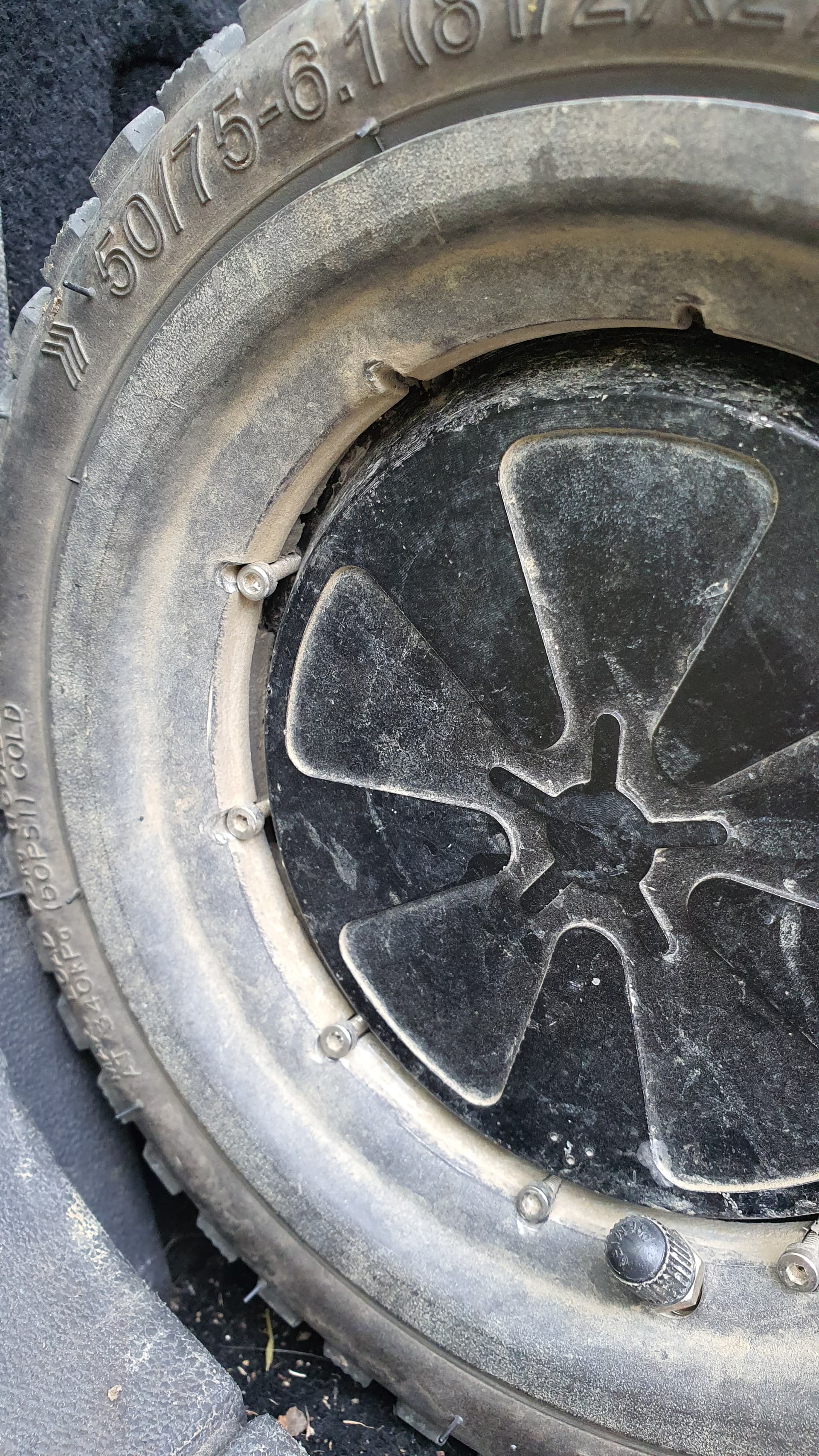

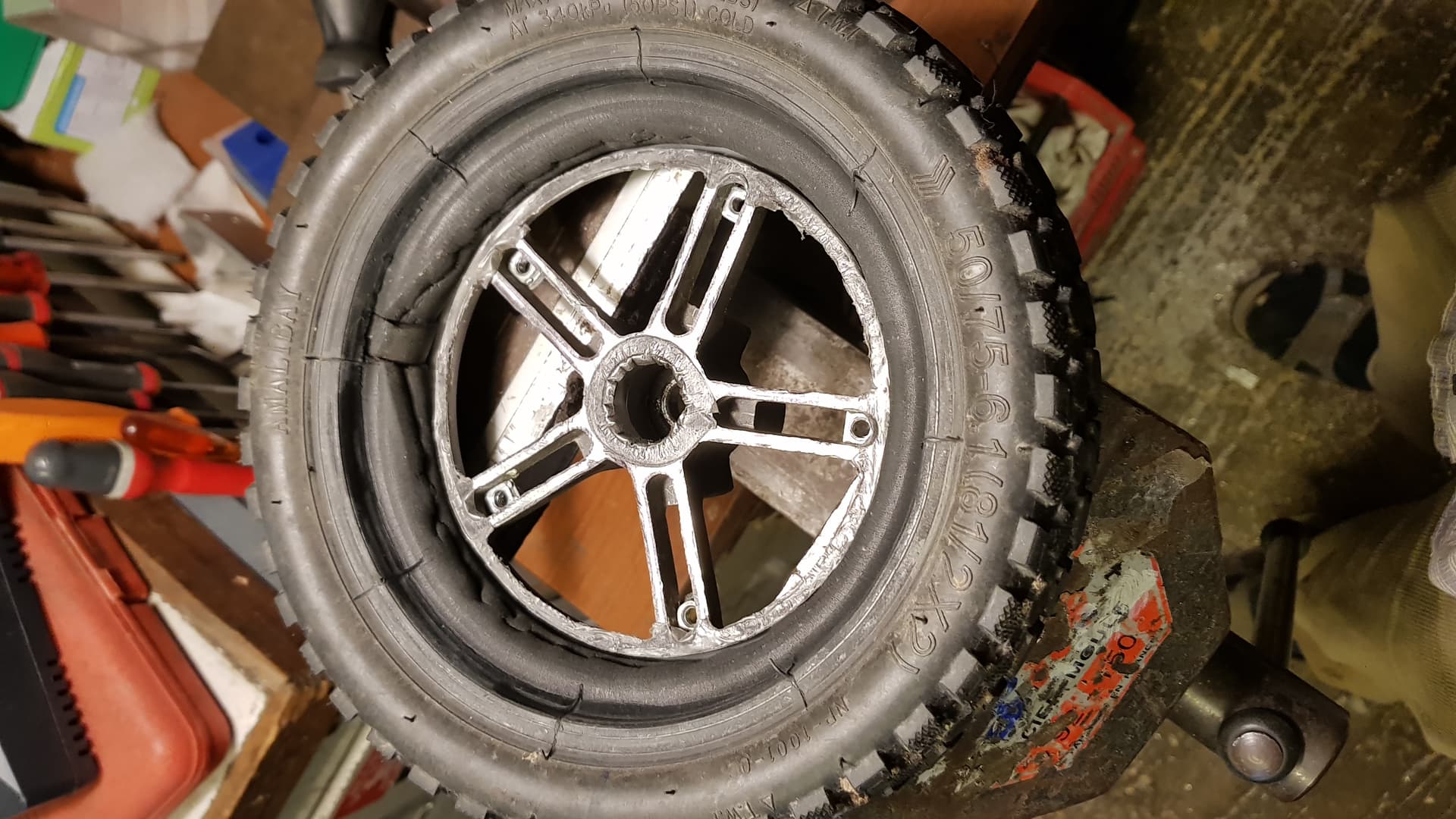

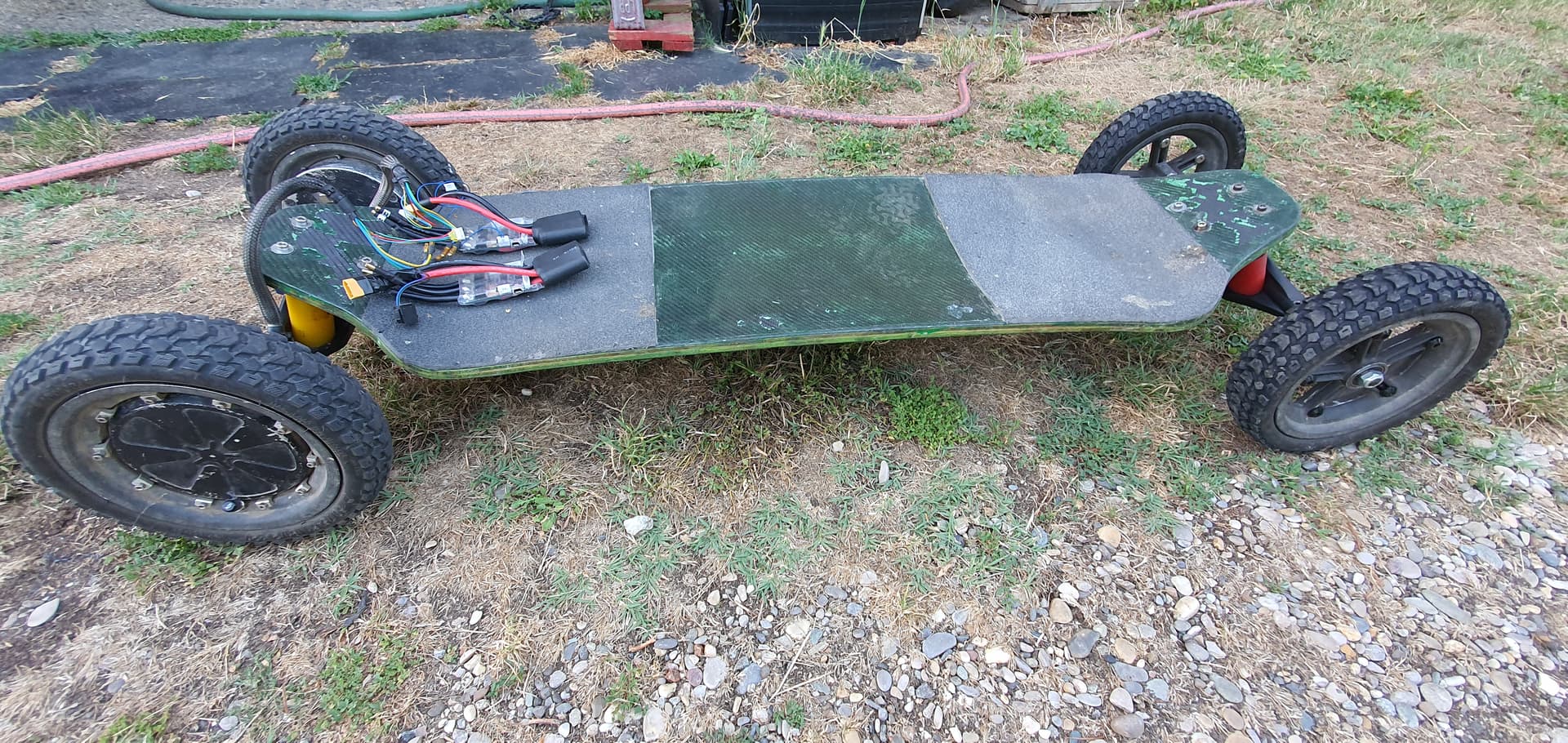

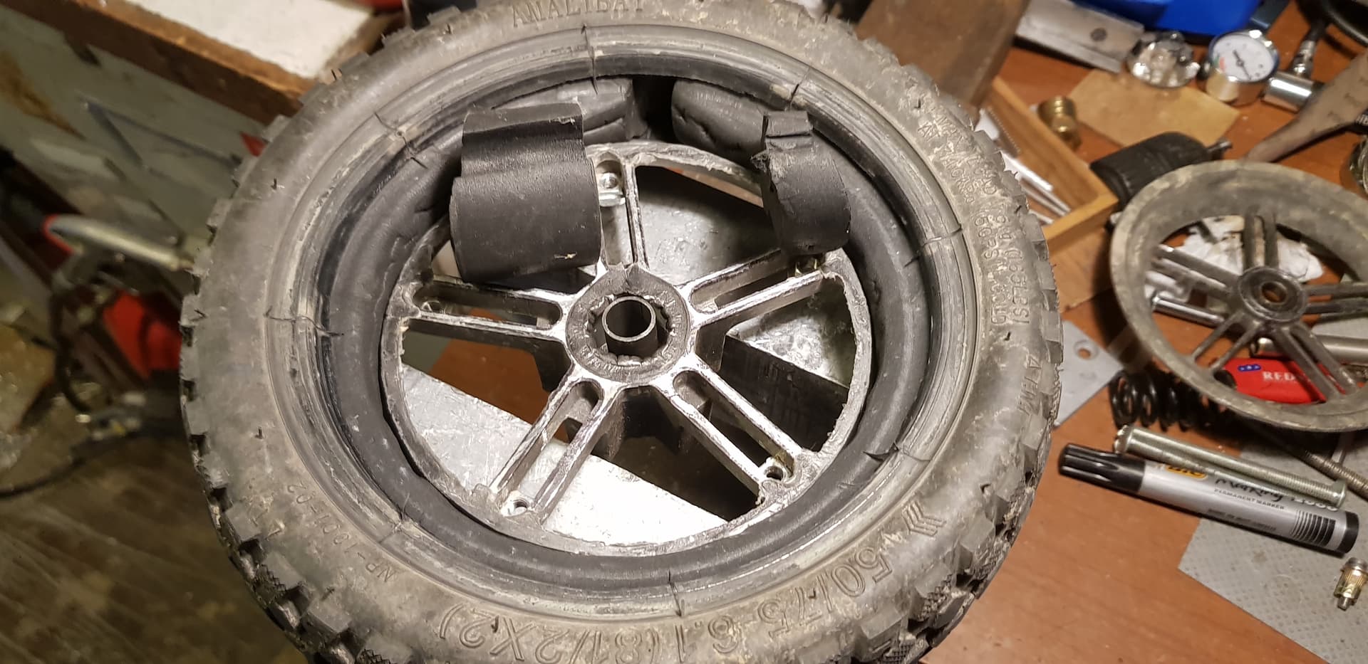

Ride TT bien pourri et cabossé de 5km . La mousse a pris sa forme. Légère rétractation. Je rajoute un secteur de neuve pour combler…

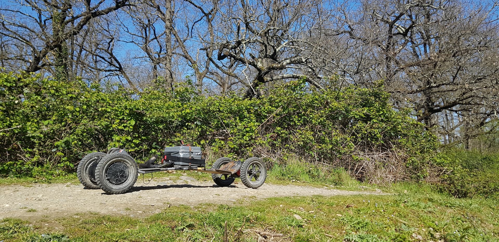

En pleine reflexion d’un truck à hubs avec suspension independantes …je cogite…
c’est par ici : Suspension pour Channel Truck - #8 par lurch

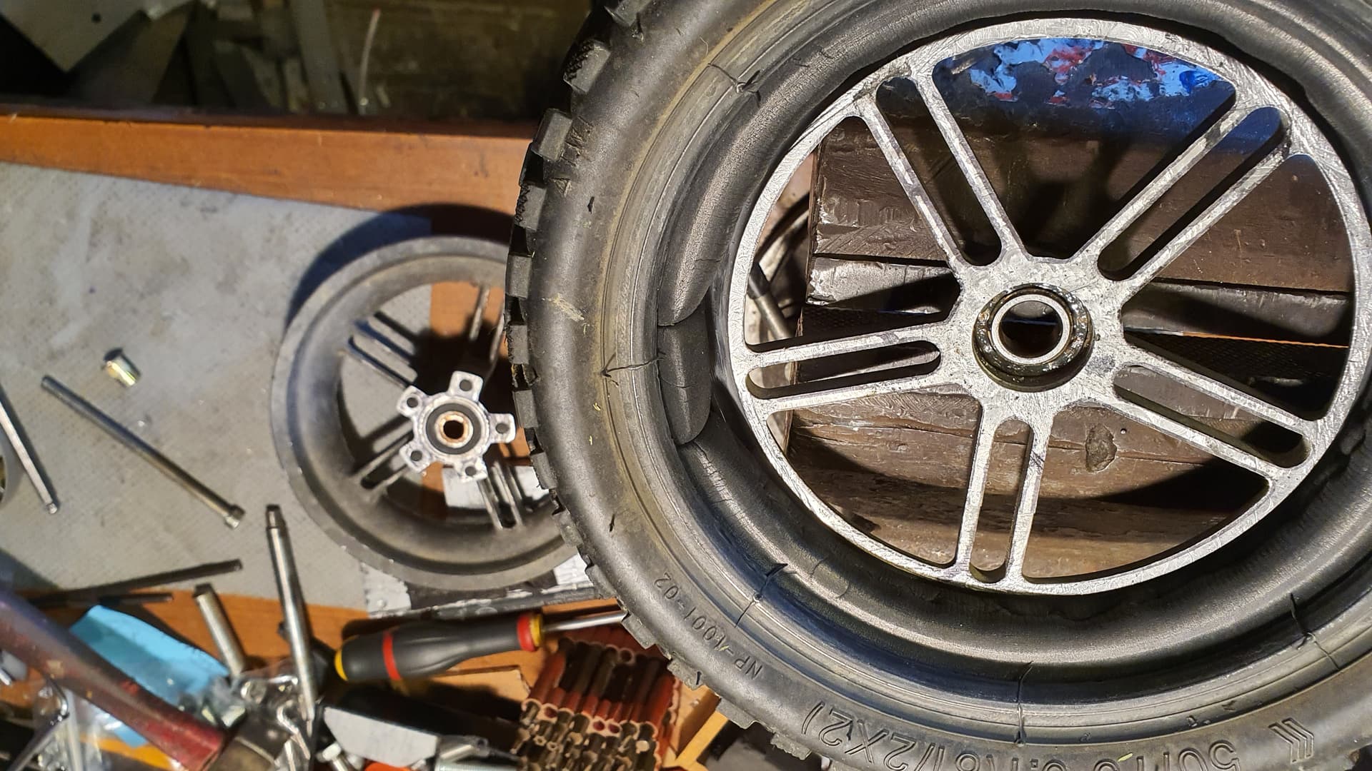

2eme ride TT avec la mousse Alltricks dans les roues avant .
pas de rétractation de la mousse .
donc elle se rétracte un peu / ou se mets en place à la 1ere utilisation.
donc en rentrer plus en force avec du talc dés le départ évitera peut etre un démontage pour rajouter un secteur .
à l’usage , ça absorbe super bien les chocs comme une chambre a air à 1~1.3bar , mais ça rebondit un peu plus … donc l’amortissement va diminuer avec la vitesse .
reste à voir l’usure dans le temps .
lors de mes anciens tests avec de la mousse EVA de poussette , elle se delitait pour finir en poudre
. mais elles étaient dans des petits pneus haggyboard et sur des hubs qui chauffaient rapidement …

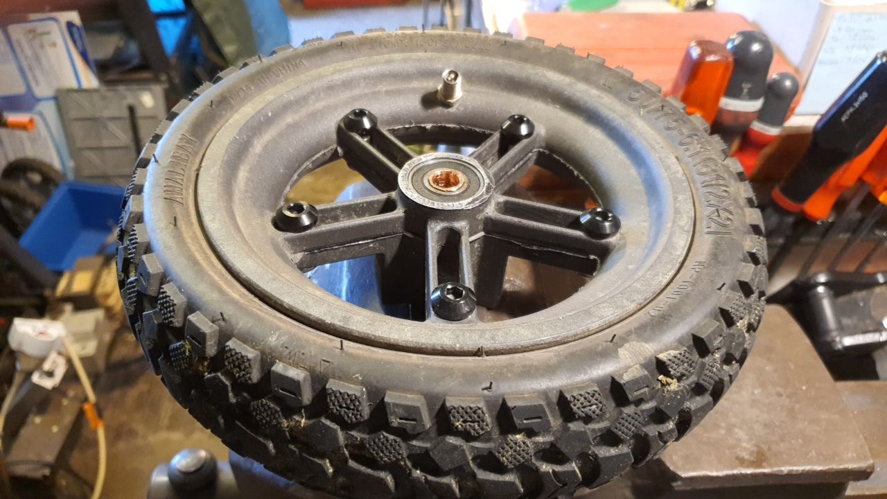

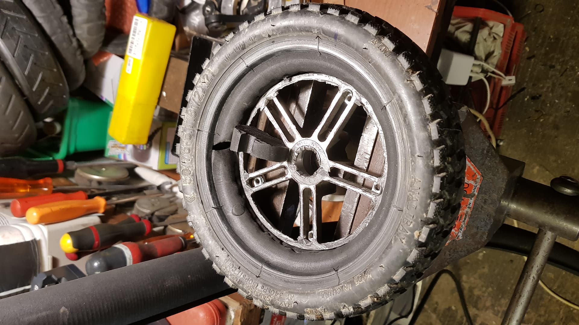

Retour sur les mousses après qq rides :
Ça commence a faire grouink-groink .et avec la remontée des T°, c’est plus mou . Donc plus confort , mais faudrait pas que ça empire trop .
En.fait ça s’est encore rétracté, mais pas autant que la 1ere fois
Donc changement de l’insert tassé par un plus large . Chiant a rentrer, mais ça se fait.
Jusqu’à la.prochaine…

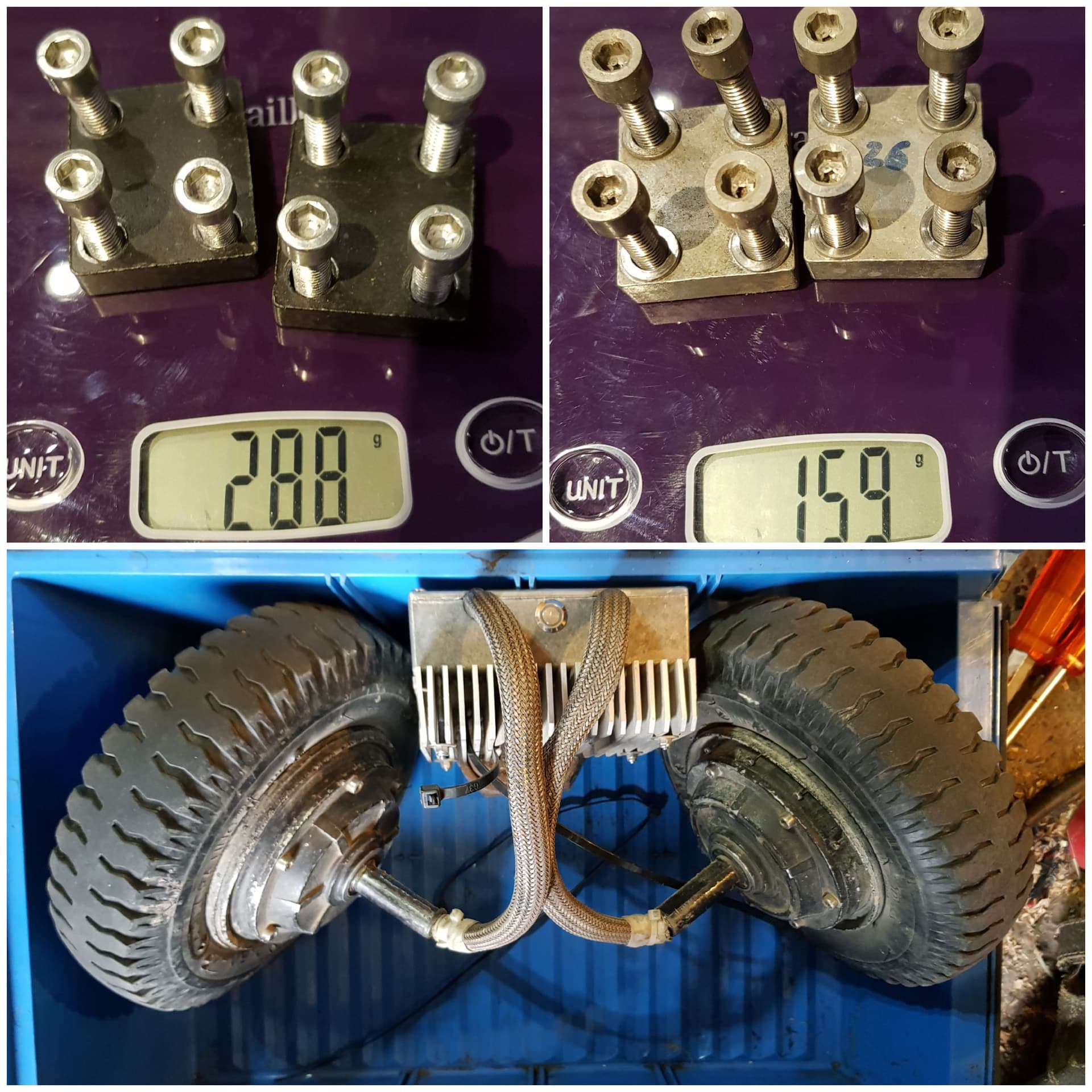

Pour info …différence de poids entre des plaques/vis M8 acier , et des plaques alu/vis titane ali
Et une. paire gros hubs avec ses pneus et esc c’est 7Kg . Je ne sais pas combien pèse un sk8 avec ses transmission+motormount et roues. Mais sûrement moins…

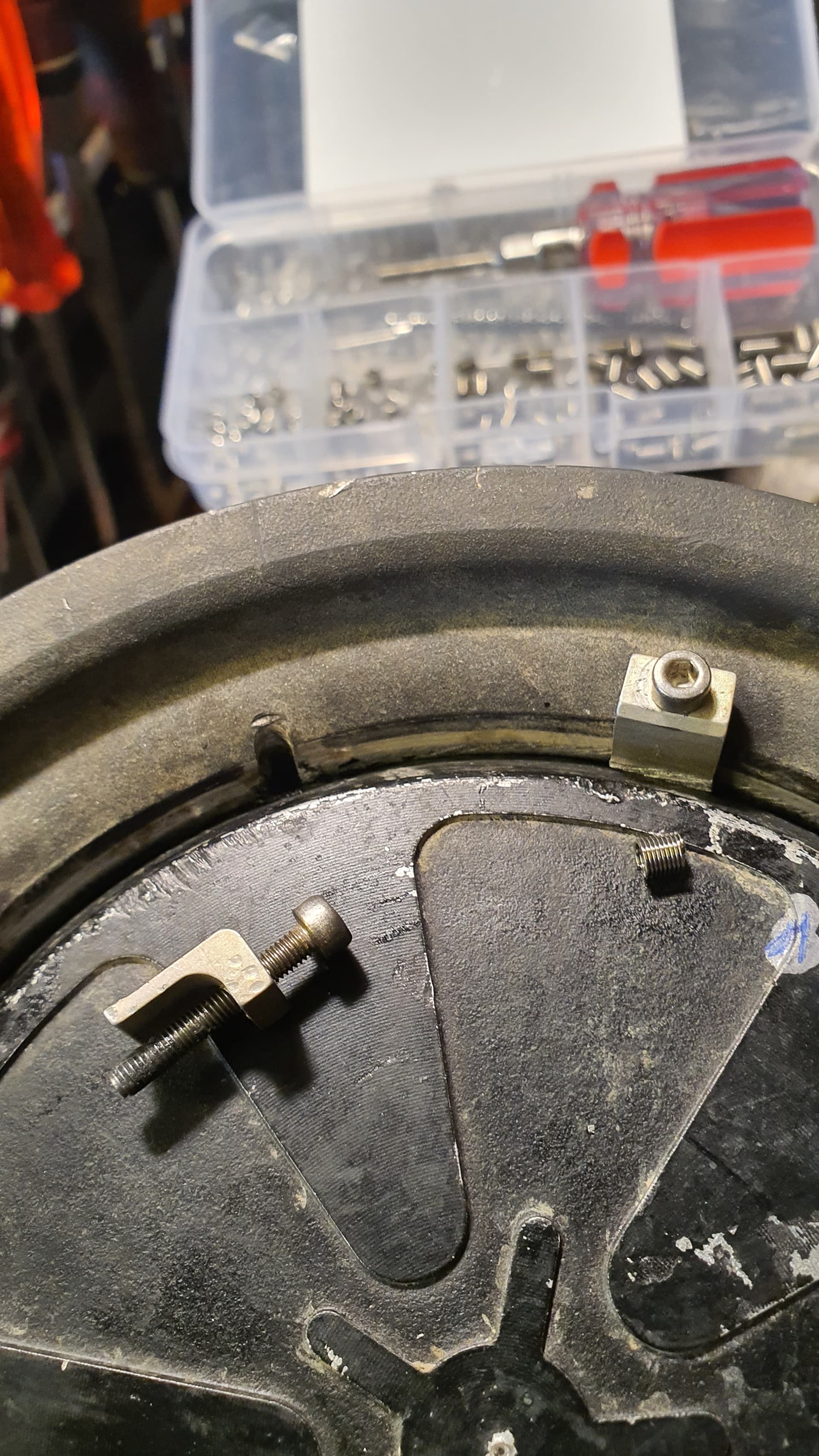

Les vis M3 des cerclages exterieurs s’arrachent du filetage en alu… jai failli perdre les pneus

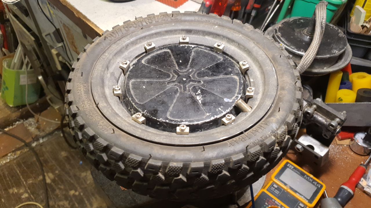

Pour info, le tassement de la mousse vtt d’Alltricks est terminé… ca bouge plus… a voir le comportement dans le temps…
Et fermeture a la vis titane chinoise …c boo…
Pose d’helicoils M3 et piece pour pas que les vis se tordent quand la tète touche le plan incliné du cerclage…
