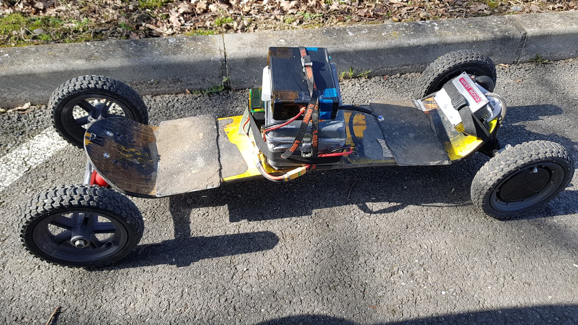

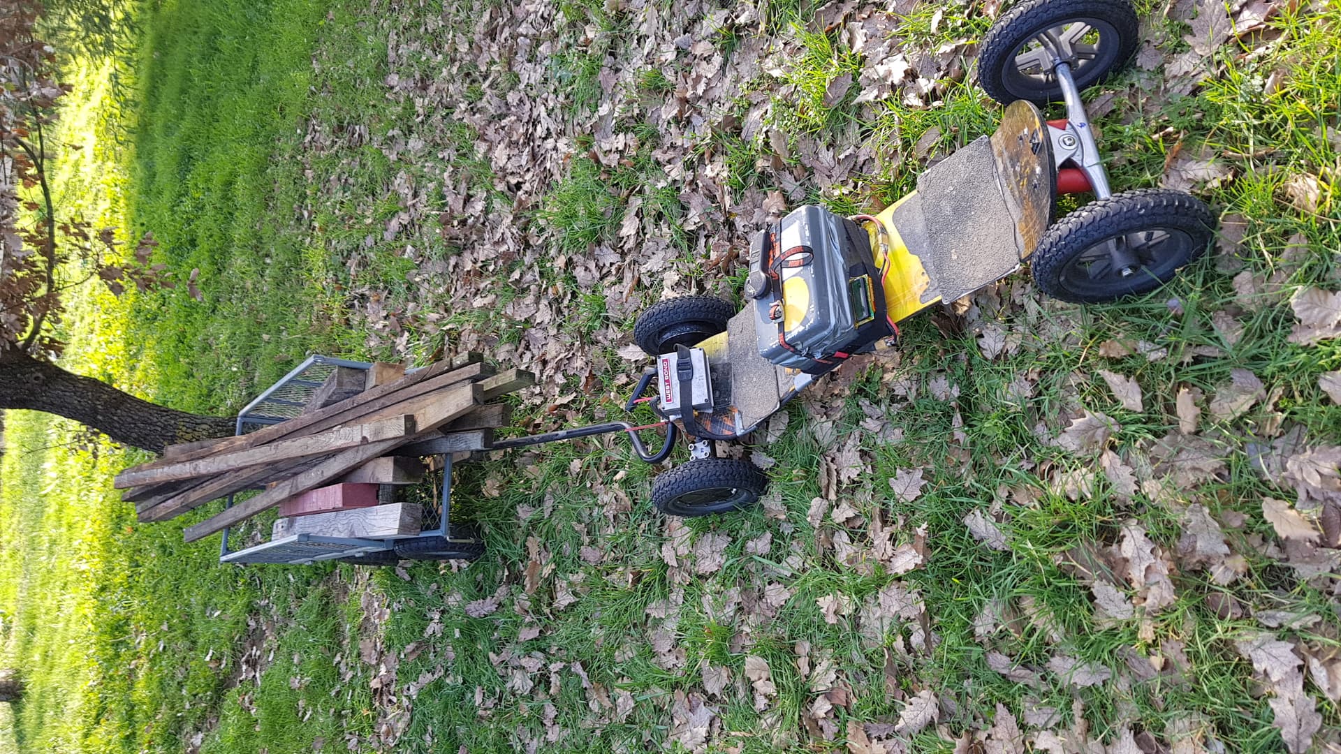

Setup de test : 12s+2s , wattmetre RC et compteur gps …

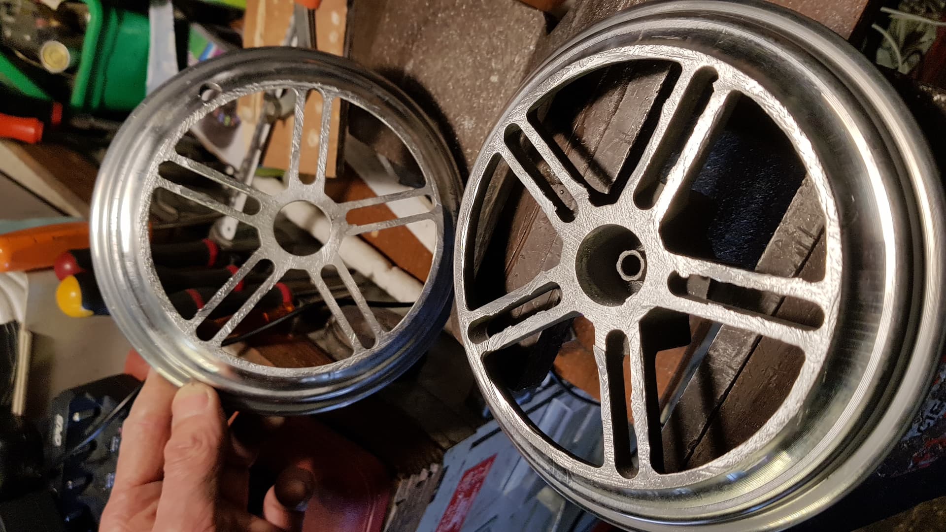

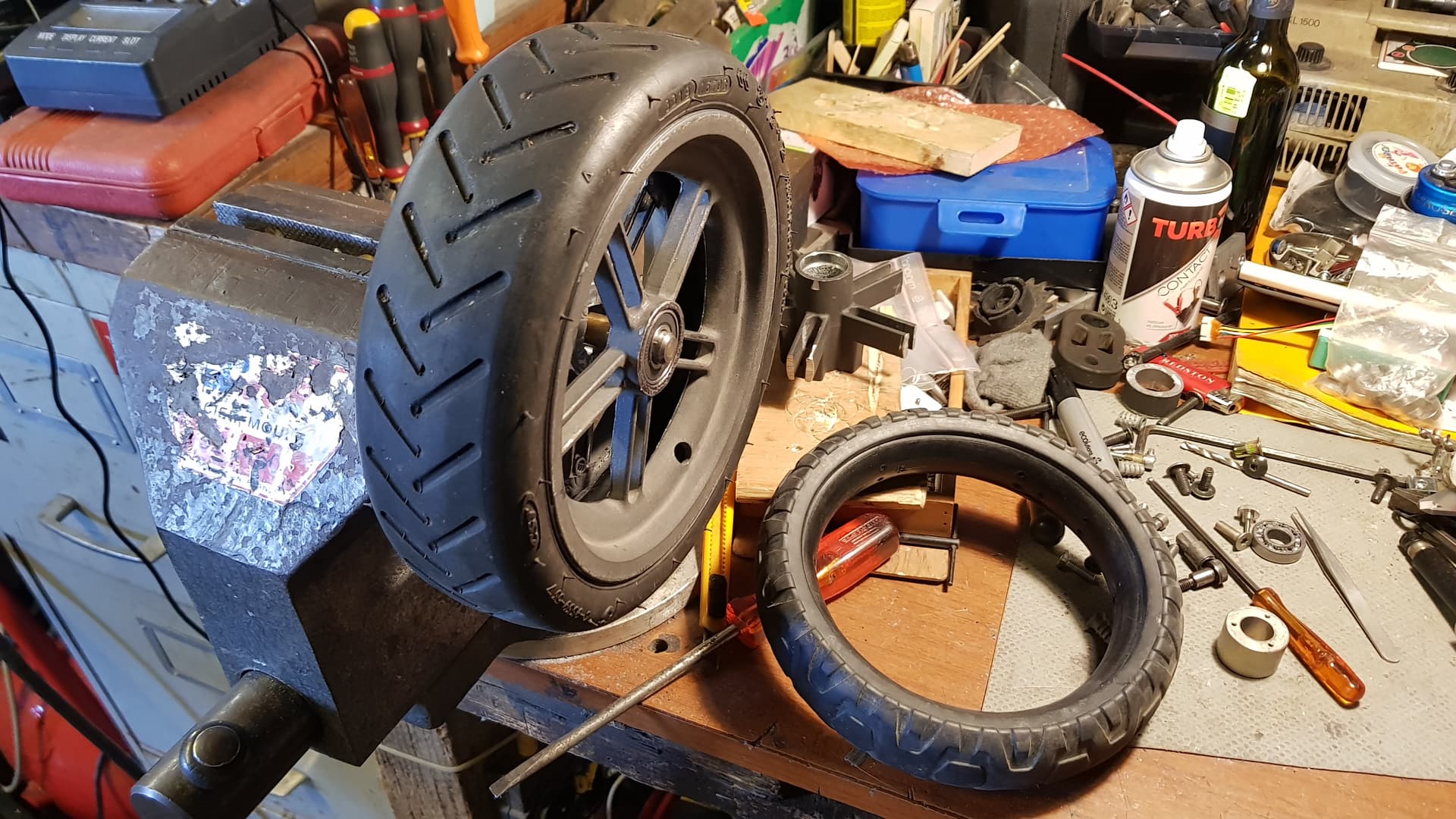

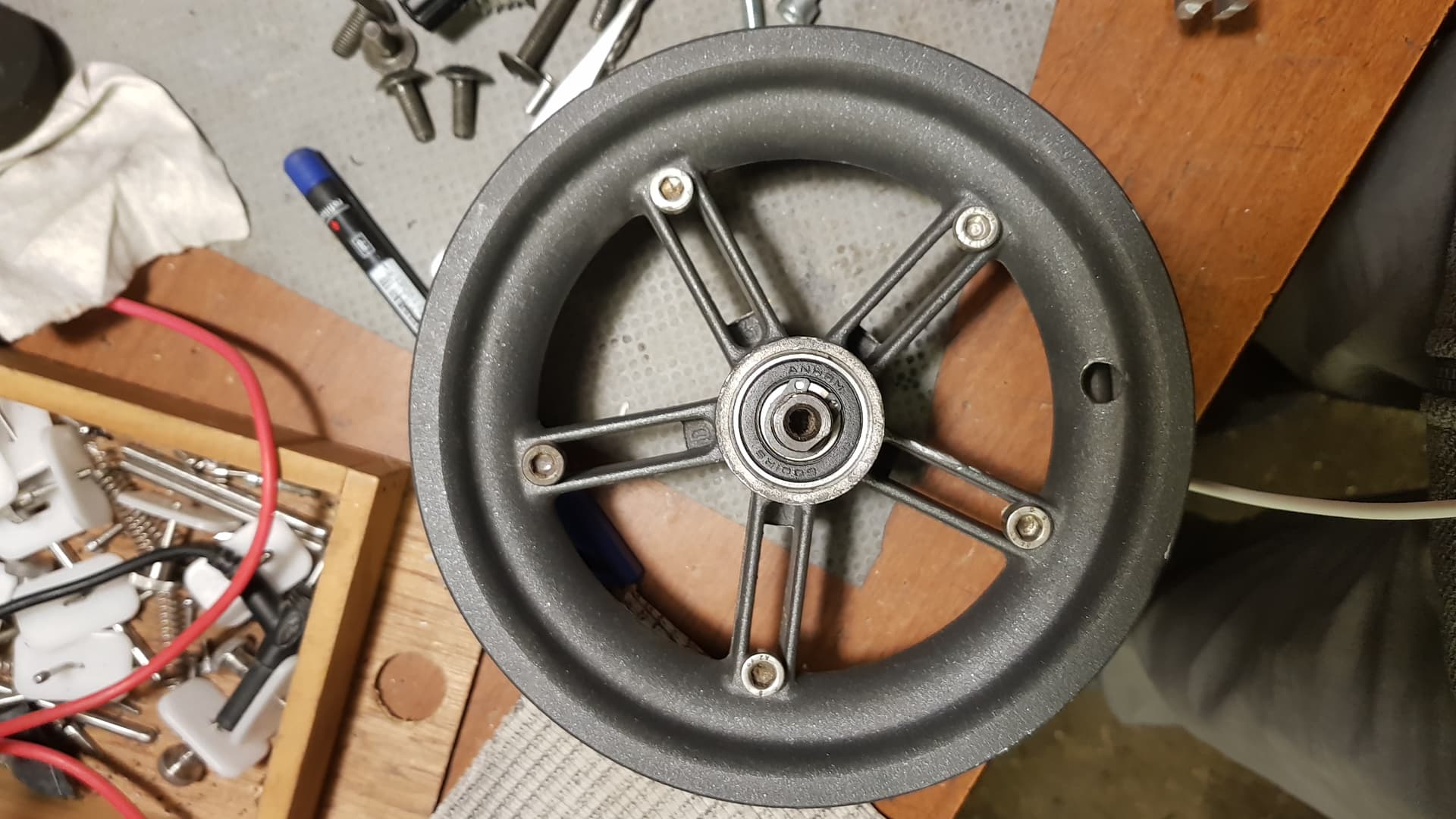

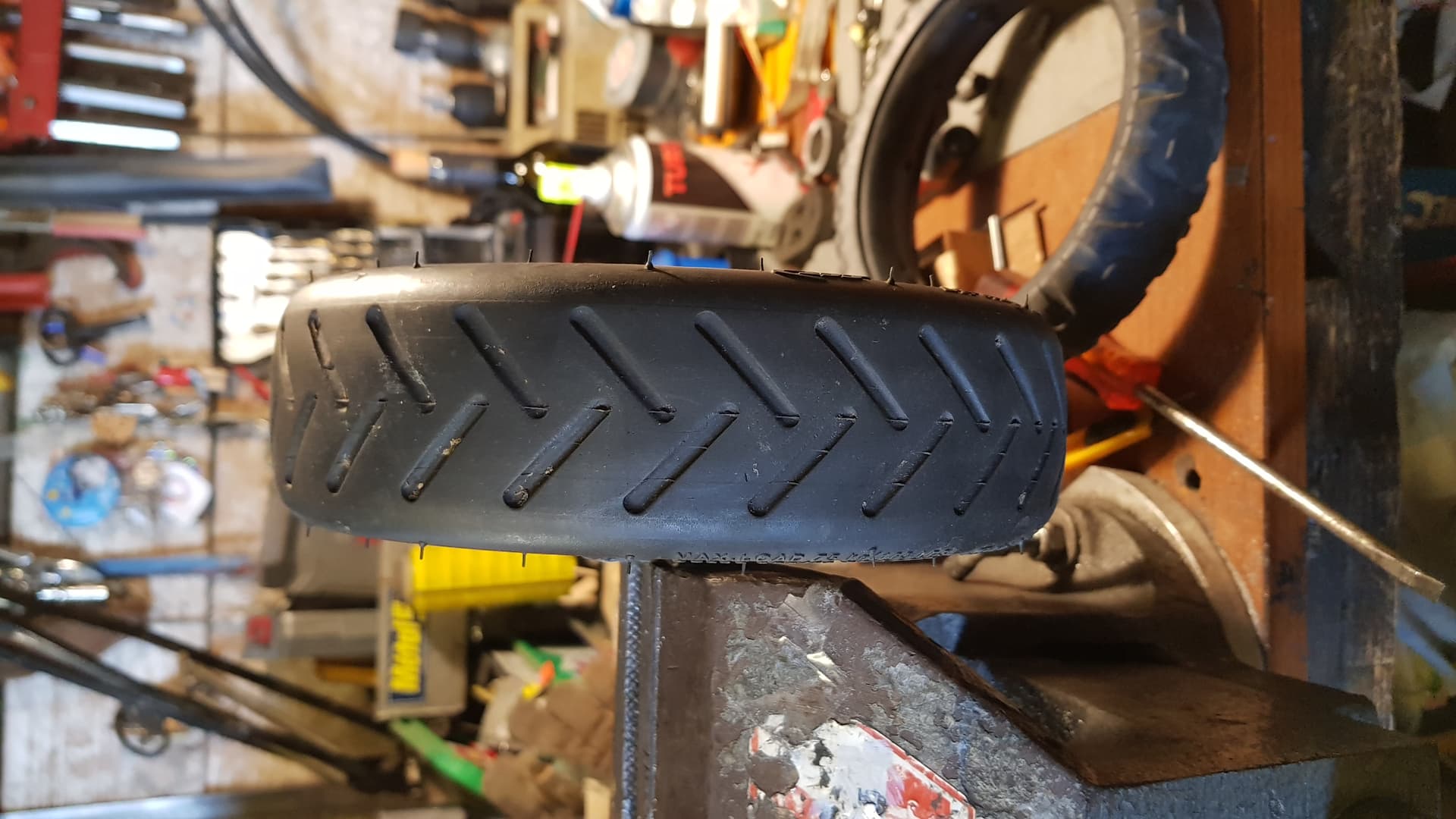

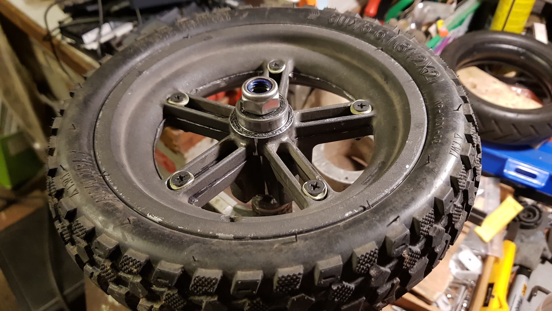

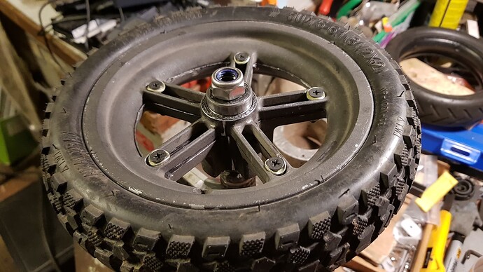

Pour vous achever , voici un pneu 8.5’’ xiaomi avec un pneu de poussette en eva dedans … le top pour les sessions toulousaines sur piste de karting indoor.. Et plus tu serres les 1/2 jantes, plus le pneu est rond… tous au parc a gognoles pour chopper des gommes eva

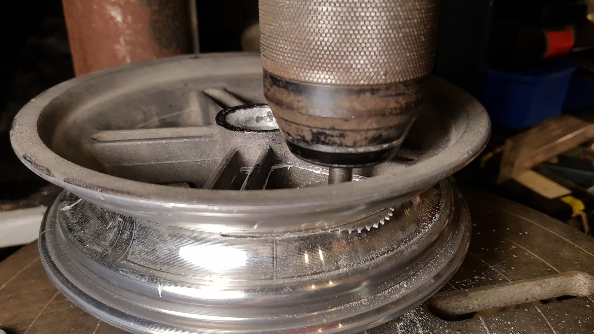

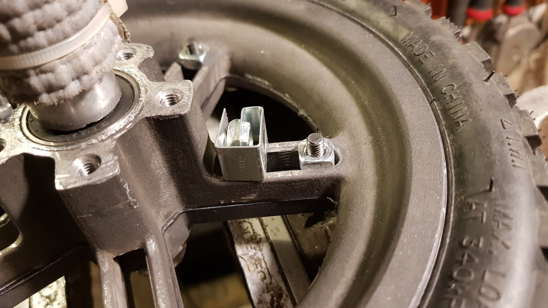

et devant , des vis M5 à tète conique et rondelle alu qui augmente l’appui .
le tout est donc autobloquant , pas besoin de nylstop ou frein filet . et avec la pression dans la chambre à air … ça devrait pas bouger.

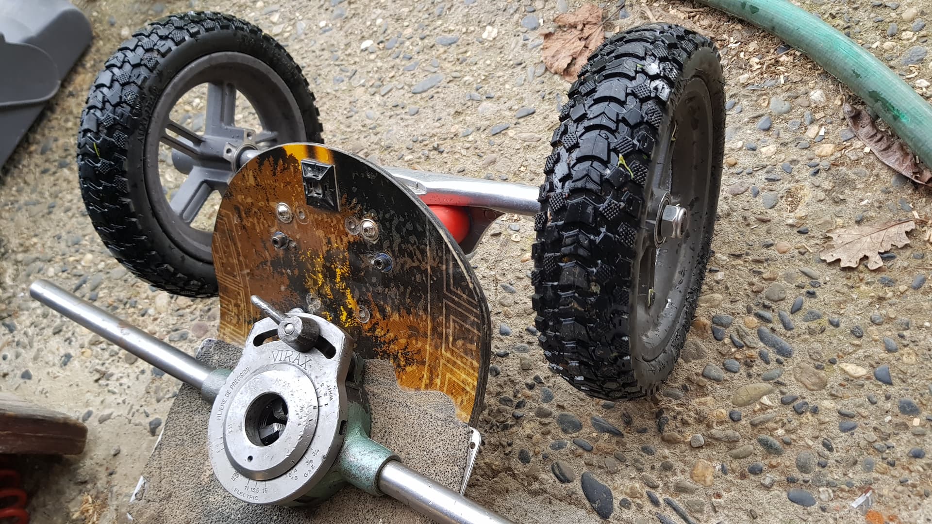

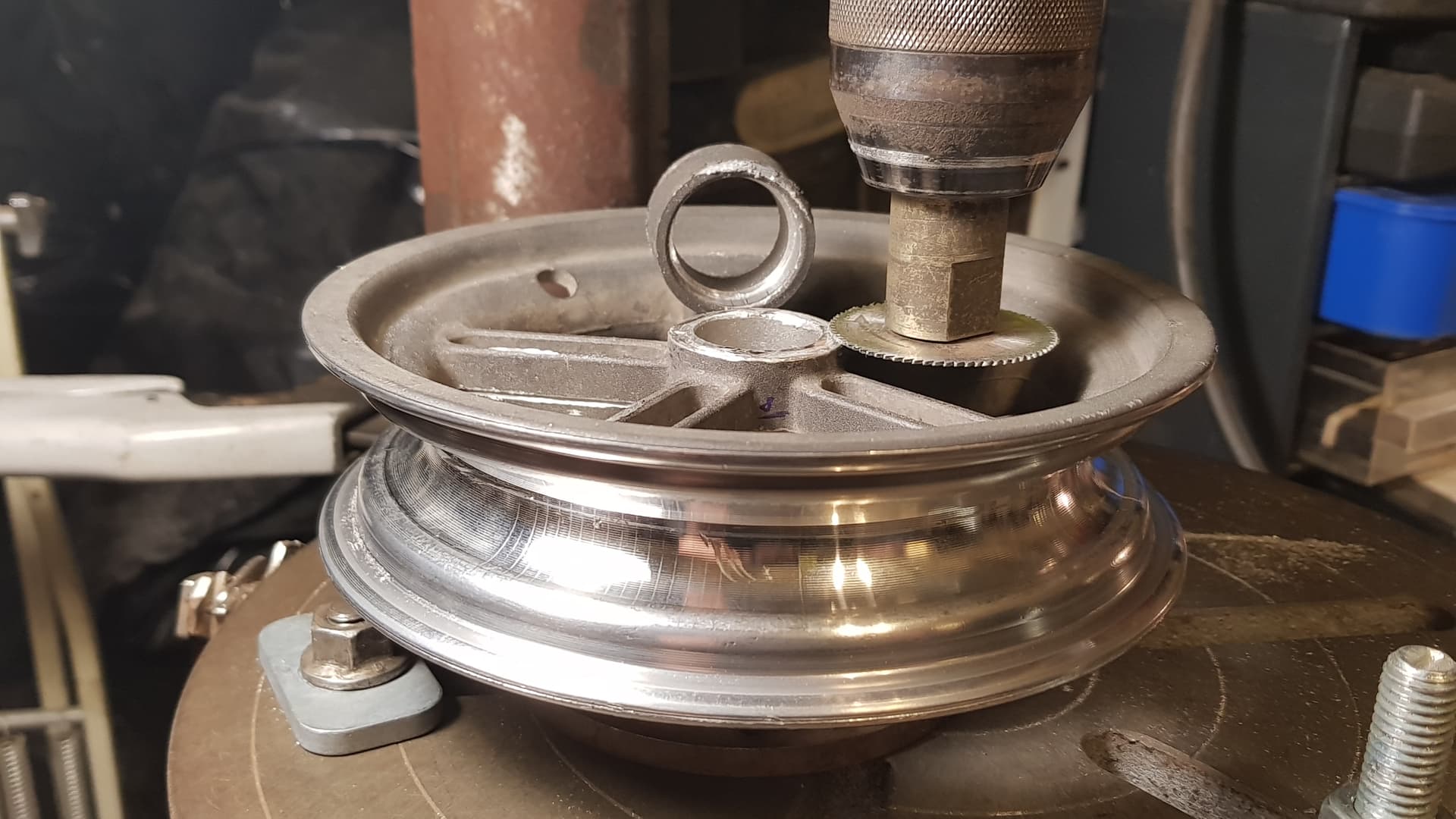

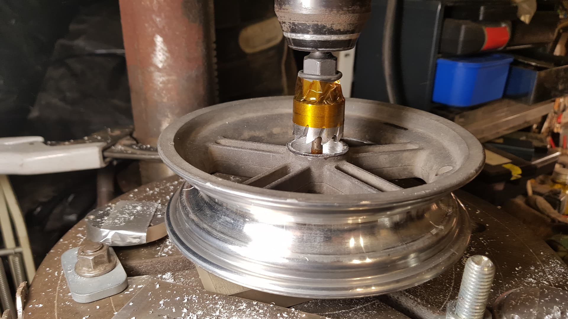

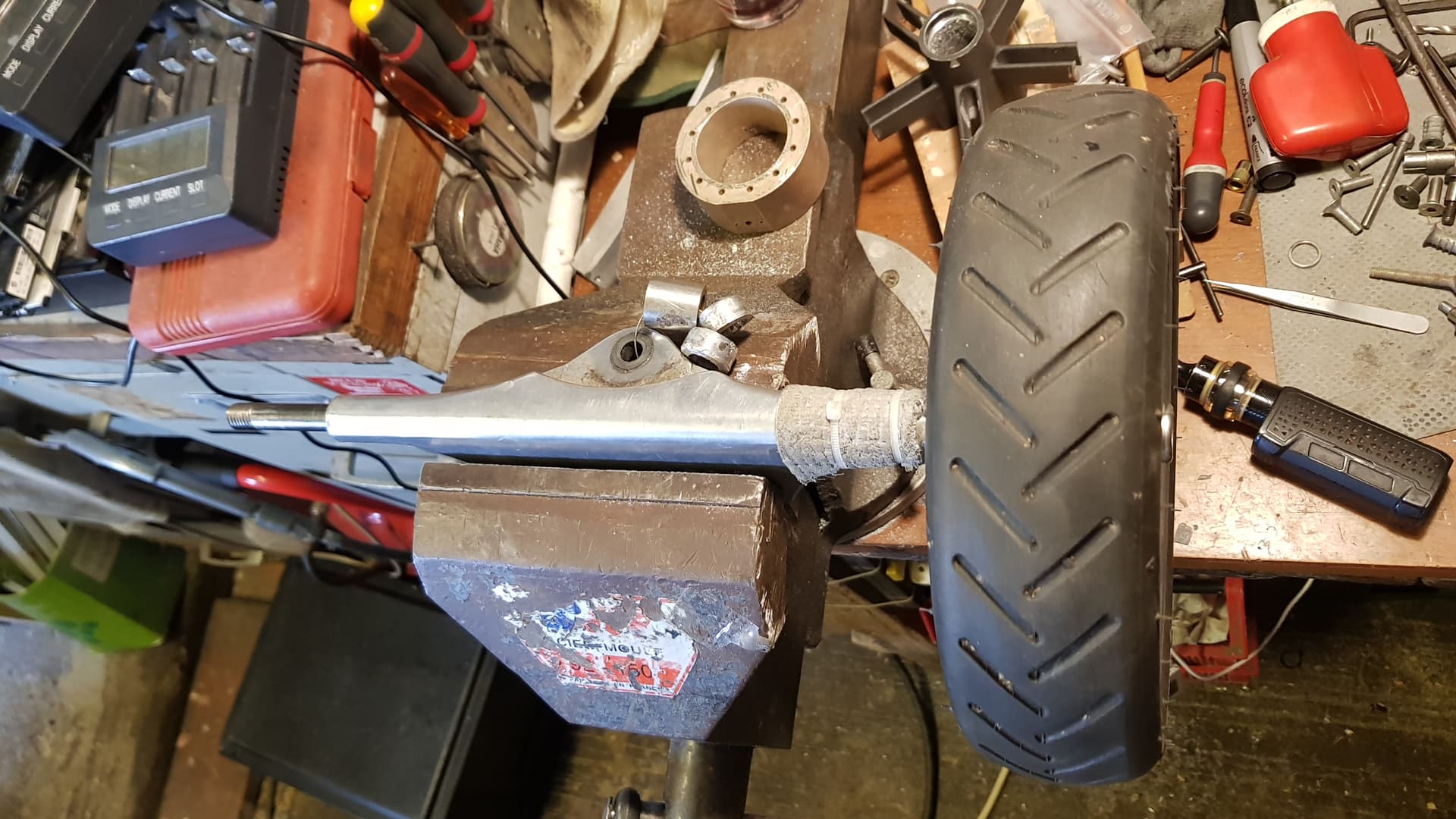

Adaptation du truck .
J’ai du refileter avec la grosse bertha au pas metrique M12x1.75mm et raccourcir laxe d’1 cm .

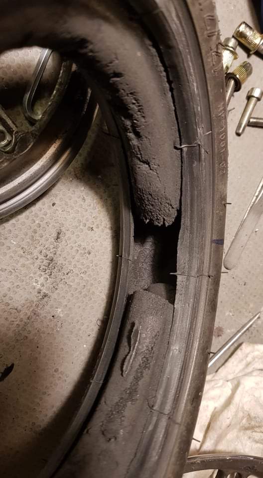

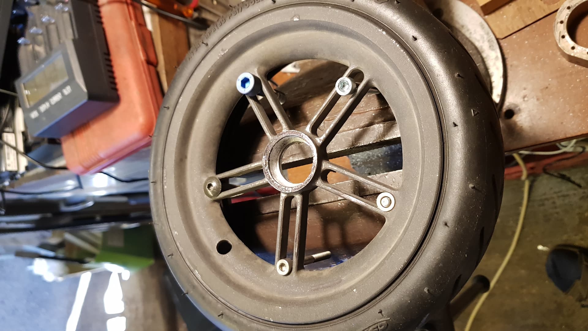

Là j’ai la mousse eva a droite .dans ces pneus , ca equivaut a 3.5~4bar . Pas good pour mon usage TT (1~1.5bar) . Mais je vais quand même aller tester.
La mousse eva de poussette,un peu raide en chemin bien caillouteux .

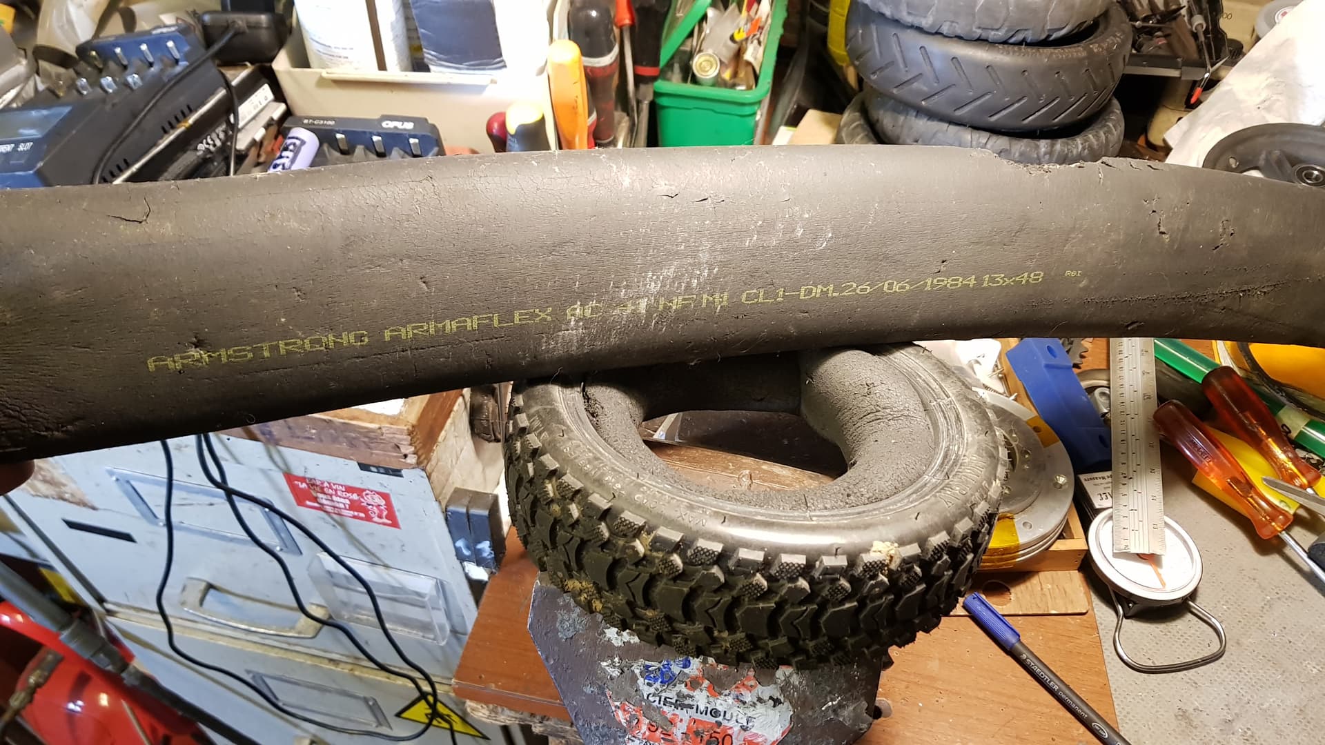

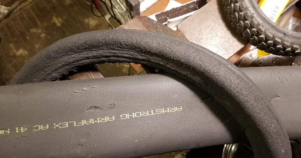

Je tente l’autre extreme, de la mousse armaflex d’isolation repliée.dans les roues avant. Ca equivaut a une pression de 0.5~0.7bar. Top confort…. Mais le pneu s’écrase un peu trop, risque de conso en hausse… test plus poussé demain.

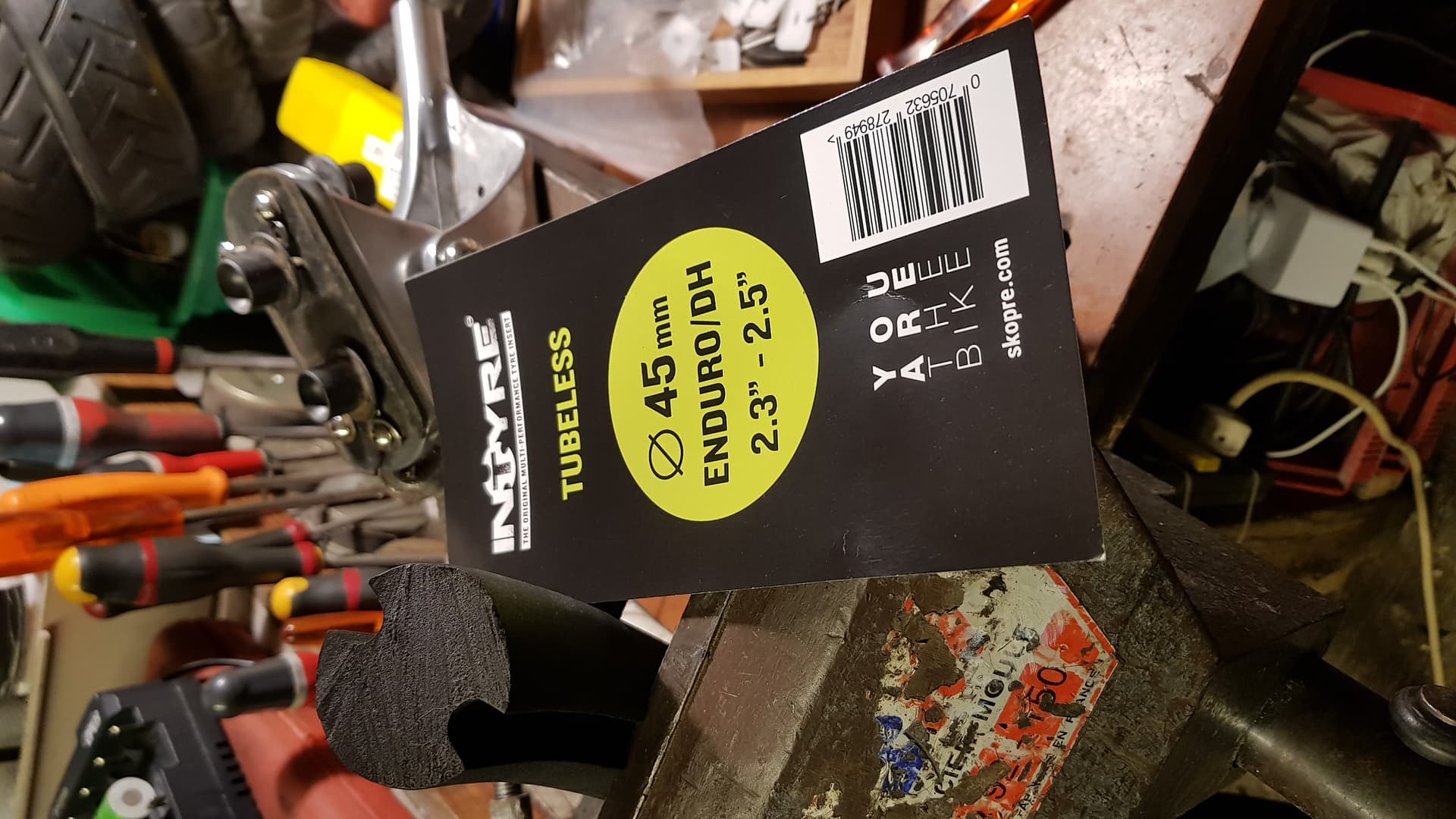

prochain test , avec de la mousse anti pincement pour VTT.
j’avais déjà essayé sur des pneus 9" classiques , mais ça remplissait pas assez. là ça devrait le faire , le pneu étant moins haut.
