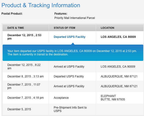

Sinon, mes deux VESCs made in New Mexico (chaka) arrive et on peut dire que c’est super long par la poste. C’est pas la faute à jeremiah, mais juste le fait que de chez lui à la France… ça prends un certain temps.
Bon ride!
rien n’a bougé, faut pas être pressé quand on commande au nouveau mexique ! j’imagine qu’il faut environ 20 jours pour que ça arrive
