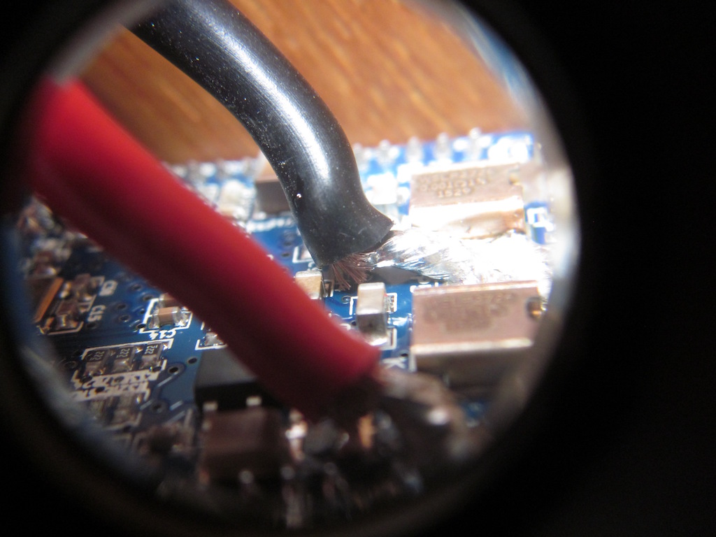

au passage, faites gaffe pour ceux qui ont pris des VESC à Enertion. Il y a pas mal de galères avec… un des points est la qualité des cables utilisés. Un mec reporte le fait que ces cables (ou l’un deux) se sont décrochés en ride… autant vous dire que si le plus rencontre le moins… c’est champagne ![]()

1/ Good news (message publique) sur les VESC ENERTION. Il semble y avoir quelques trucs qui sont passés à la trappe du à l’expédition rapide/rush… Vérifiez bien vos VESCs.
Those cables are unacceptable. That should of been resolved before shipping but obviously got missed. I appologise for that. Next time I won’t rush to ship to ensure everything is checked.
Please submit an RA via our website.
