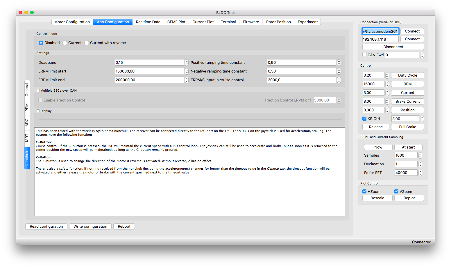

voici les différentes rubriques du logiciel bldc tool avec les paramètres à changer pour un bon fonctionnement et comment les interpréter
sur la droite il y a un pavé avec
-Connection (Serial or UDP)
-Control
-BEFM and Current Sampling
-Plot Control
puis il y a des onglets avec différentes rubriques et sous rubriques
- Motor Configuration
Motor
Sensor(less)
Advenced
Description
- App Configuration
General
PPM
ADC
UART
Nunchuck
- Realtime Data
- BEMF Plot
-Current plot
- Terminal
- Firmware
-Rotor Position
- Experiment

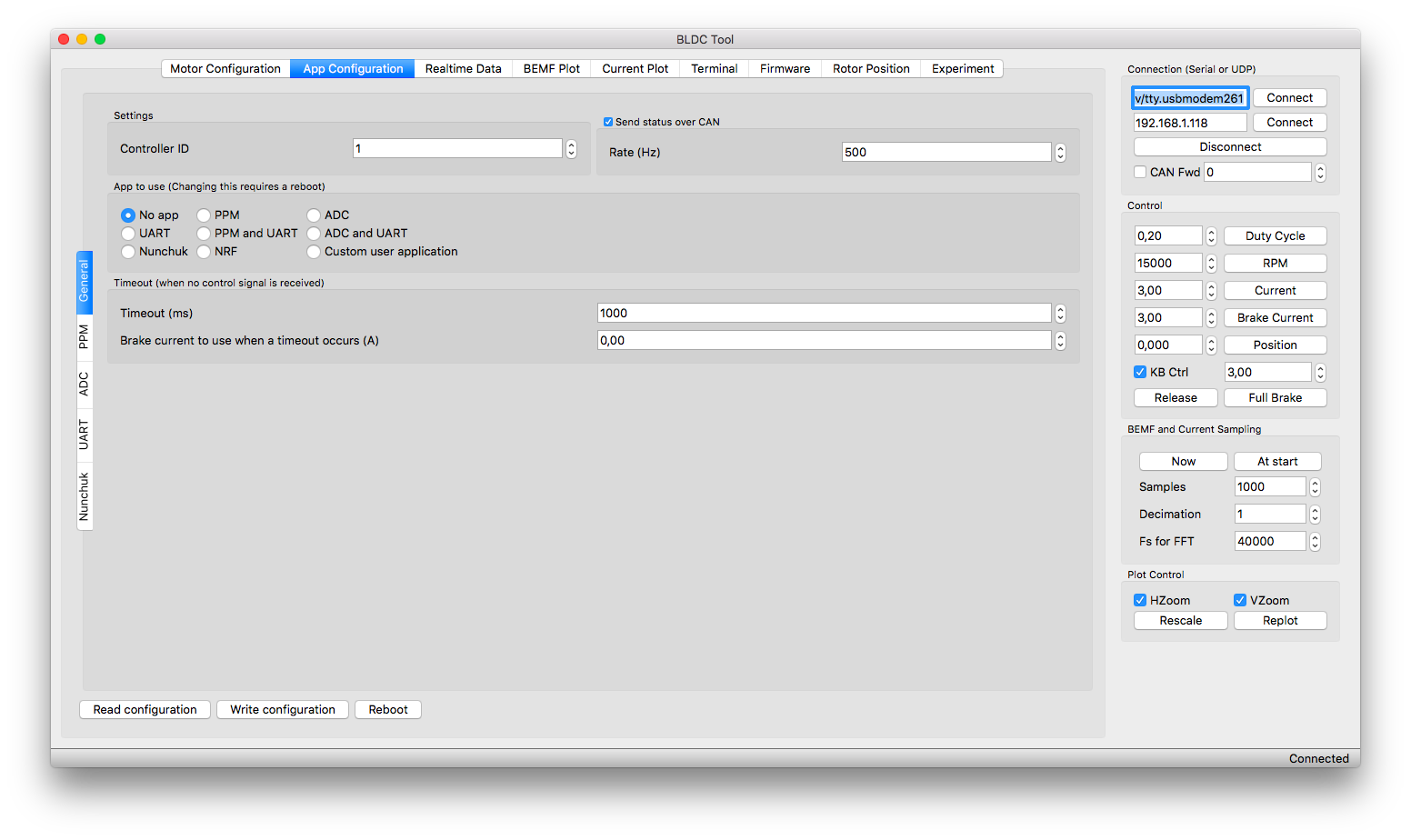

- Changer l’adresse de connection de votre port afin de pouvoir vous connecter au VESC pour le programmer (chez moi /dev/tty.usbmodem261 est par défaut et cela fonctionne)
- Cliquez sur Connect et vous devriez avoir en bas écrit…Connected (youpi!)

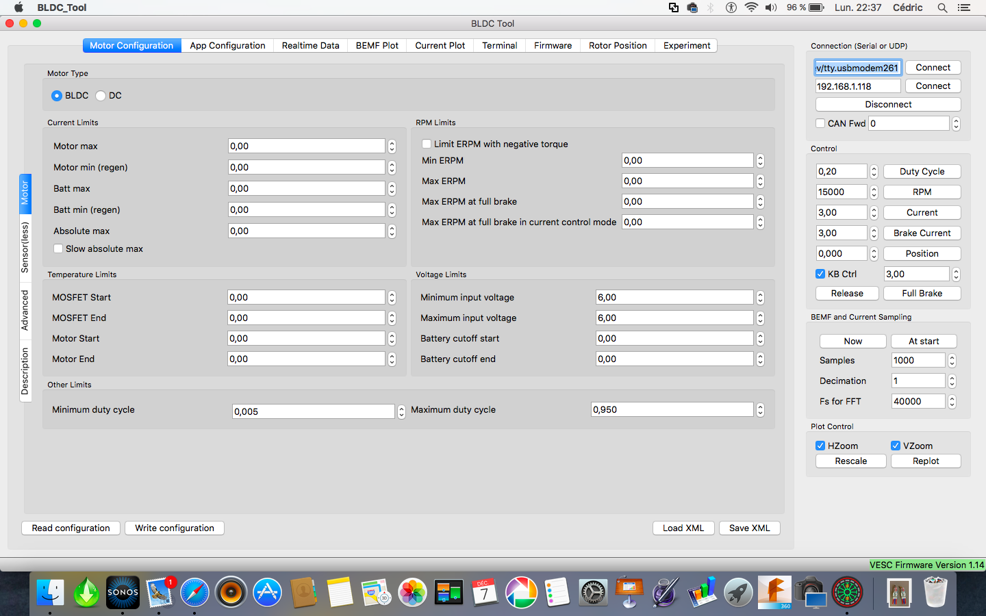

- Cliquez sur READ CONFIGURATION (afin de charger la configuration - à faire quand vous allez dans les onglets pour éviter de modifier une conf qui n’est pas celle chargée)

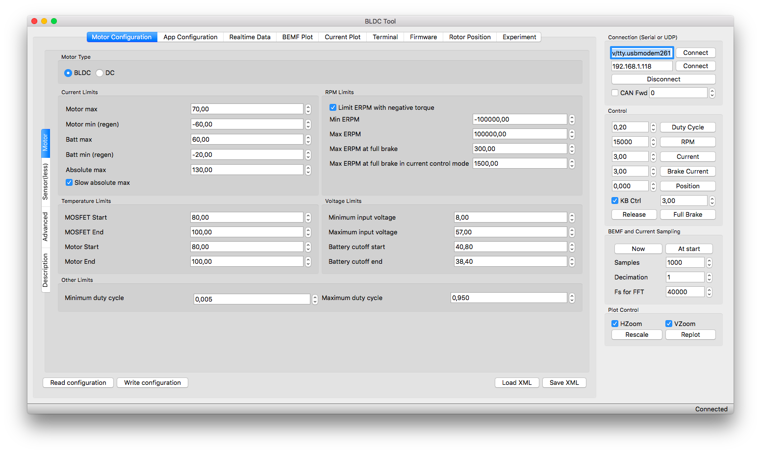

- Changer la valeur Current Limits/Motor Max par celle de votre moteur (ici moi c’est 70A)
- Modifiez les quatre valeurs Voltage Limits afin de régler votre voltage maximum (j’ai mis 57V car je suis en 12S sinon il affiche un message fault de type overvoltage) et votre voltage min en input. Puis réglez les valeurs du LVC (Low Voltage Cutoff), en somme… la sécurité de vos lipos. Mon cut off démarre à 3.4V x 12 = 40.80 et s’arrête à 3.2V x 12 = 38.40. Pas compliqué !

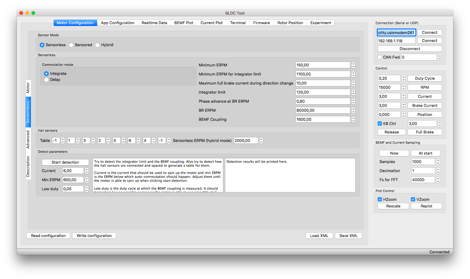

- Allez dans l’onglet Sensor(less)
- Cliquez sur START DETECTION, votre moteur va tourner et il va vous donner les valeurs INTEGRATOR LIMIT et BEMF COUPLING à mettre (il vous faut les arrondir à 5 et à 100). Moi cela donne 120 en integrator et 1600 en BEMF COUPLING
- Cliquez sur WRITE CONFIGURATION
Allez dans l’onglet App Configuration et dans la partie Général
- Controller ID à mettre à 0 (c’est le master n’oubliez pas)
- NE PAS COCHER Send status over can (on le fera sur le SLAVE uniquement)

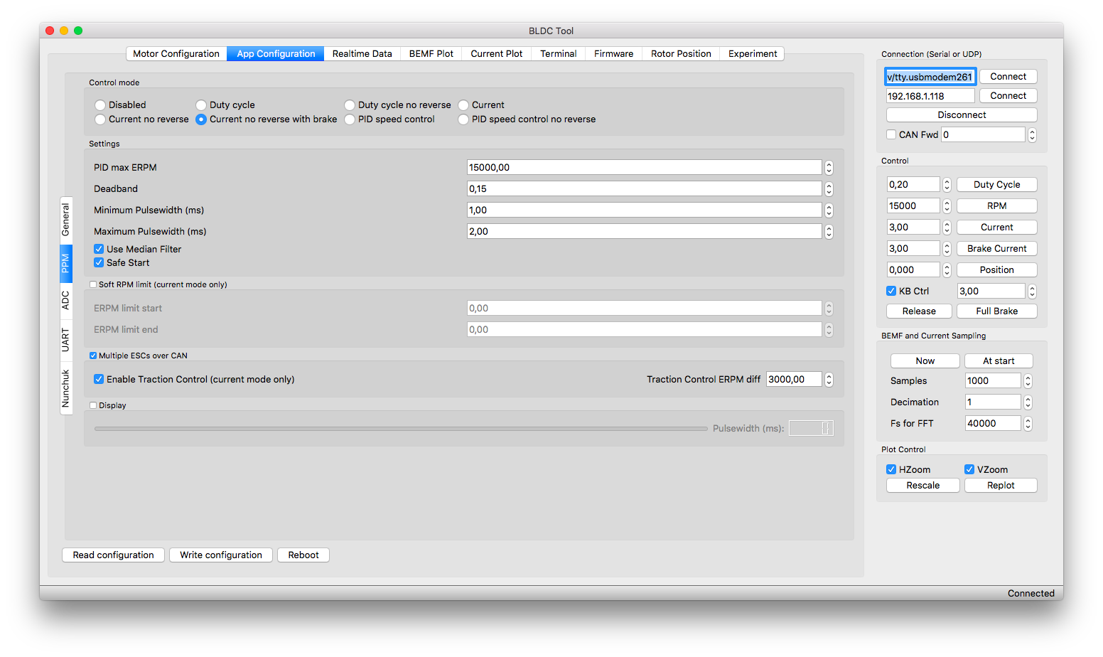

- Cocher PPM
- Cliquez Write configuration
- Dans l’onglet PPM, cocher current no reverse with brake, cocher Multiple ESCs over CAN et ENABLE TRACTION CONTROL
- Vérifier que dans l’onglet ART et Nunchuck, le control mode est à disabled (normal vous utilisez le PPM !)
- Cliquez WRITE CONFIGURATION

- Allez direct dans l’onglet App Configuration
- Changer le controller ID à mettre 1 (normal c’est le MASTER)
- Cocher Send status over CAN
- Cocher sur No App afin de désactiver cette option car il n’y en a pas besoin sur le SLAVE
- Désactivez le PPM, ADC, Nunchuck (Disable) car comme déjà dit… il n’y a pas besoin de paramétrer de communication à part le CANBUS

j’ai téléchargé et installer BLDC, j’essaye maintenant de connecter le VESC.
okp dit qu’il faut “- Changer l’adresse de connexion de votre port afin de pouvoir vous connecter au VESC pour le programmer (chez moi /dev/tty.usbmodem261 est par défaut et cela fonctionne)”
Je ne parviens pas à réaliser cette étape. Je clic sur le bouton connexion UDP (pour changer l’adresse) et aucune case apparaît, au-dessus de (192.168.1.118) comme son impression d’écran.
Je me plante complètement ? Help
pour ma part j’ai jamais rentré d’adresse … mais le port com correspondant
oui au moment d’installer le driver, tu dois pouvoir voir le port com correspondant et tu dois le retrouver dans le panneau de config (sous windows, sous la pomme je ne sais pas comment ca marche ) COM 8 chez moi!
