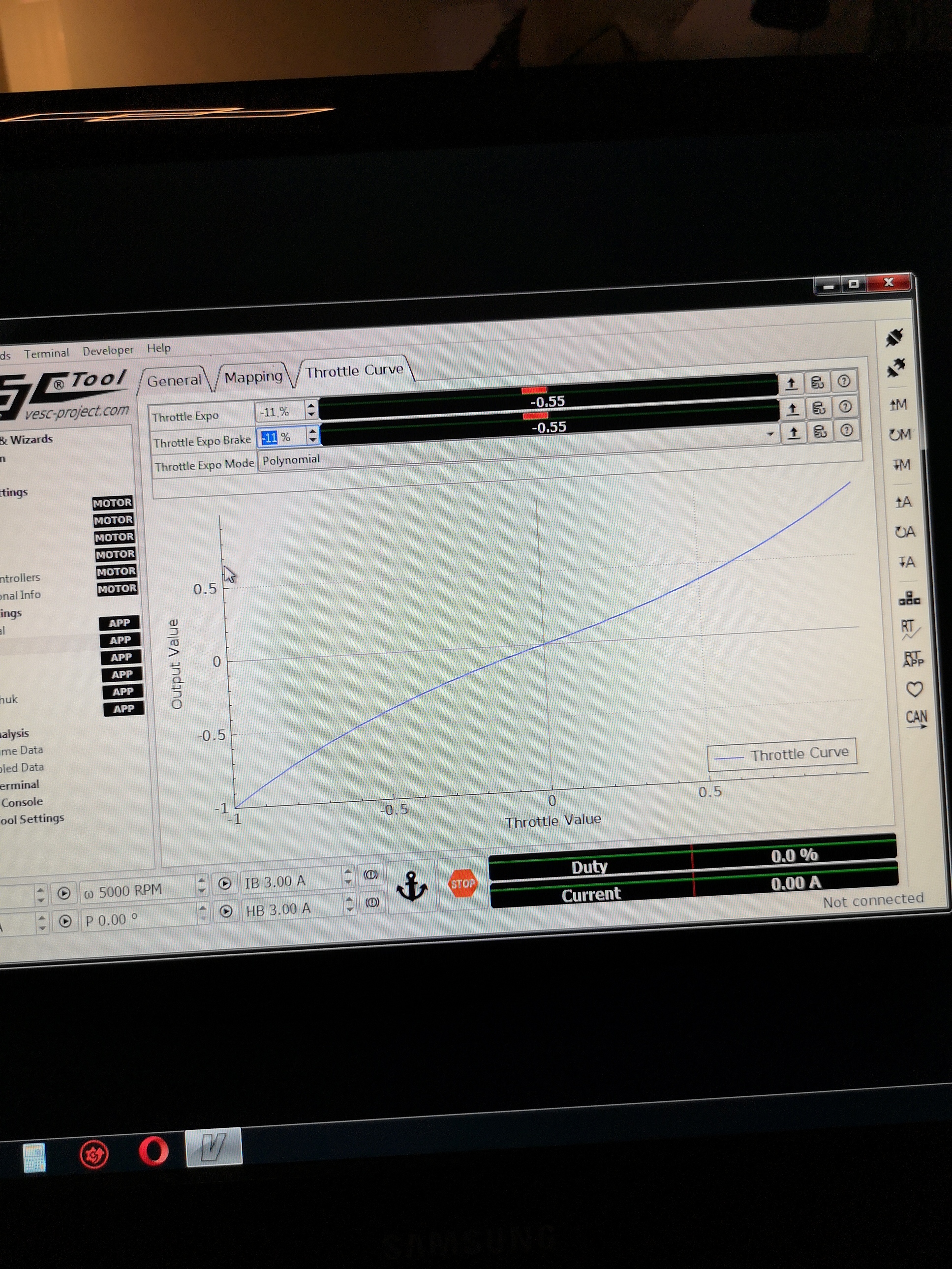

Question pour les possesseurs de gt2b. J essais de mettre une courbe bien progressive au niveau de l accélération mais à chaque fois, ça envoie vite la patate avant même que j ai la gâchette à fond. Vous avez quoi comme courbe d accel et de freinage ?
Poste un screen de ta courbe.
Je le ferai demain en rentrant car là, suis dans un pays a la fin qui bloque les upload et download de fichiers…
C est bon, c est géré. Du coup, j ai mis cette courbe là et… C est TRES smooth… Donc a modifier pour avoir plus de patate en bas.

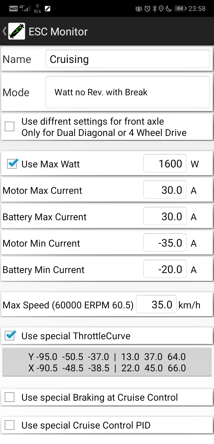

du coup ce n’est pas 65A mais 32,5A pour le Motor Max
a moins que les modes ne sont pas à diviser par 2 je ne sais plus
Après pour le Batt Min, oui c’est bien que -4A de charge en continue mais même si je met plus, ça fait un pic seulement sur qq secondes voir millisecondes, à moins d’être dans une grosse pente, en tout cas sur Lyon y’en a et pour avoir manqué de frein un jour (et chuter) je veux en avoir pour être safe.

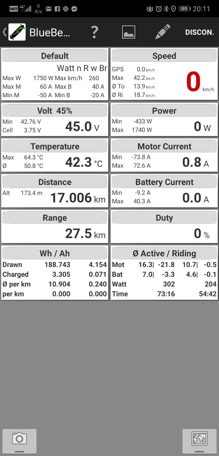

À savoir que sur la Blue Beast c’est les réglages suivant qu’il y a
Après c’est une énorme batt en VTC5…
Non, non, tu as bien un moteur par VESC, donc il ne faut pas diviser par deux les valeurs côté moteur. En revanche, oui, tu as bien 2 VESC sur une batterie, donc les paramètres côté batterie doivent bien être divisés par 2.
Pour le reste, ça me paraît cohérent entre la config de la blue beast et ta config (par rapport aux données fournies)
