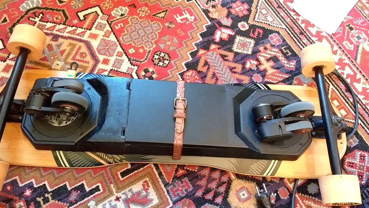

J’ai un petit problème avec le setup dual VESC sur ma leiftech, Le moteur relié au VESC master patine au début quand je mets la throttle. Quand je passe un certain seuil il démarre. Le moteur slave fonctionne correctement.
voici la config sur le master. Pour l’install j’ai suivi un tuto d’okp sur le dual vesc setup
Pas de fault dans la console.
Quelqu’un aurait une idée ?
En activant le traction control le problème n’apparaît plus, mais il me semble avoir vu un post d’okp déconseillant le traction control avec la leiftech quelque part.

Alors là sorry, vraiment bizarre que ça tourne mal à vide ! Un câble moteur mal isolé ? BLDC ne voit pas de faults ??

Essaies avec le firmware d’origine
c’est les 2 mêmes moteurs ?

Oui pour les moteurs sauf qu’il y en a un qui s’est pris un gravillon dans les aimants, ce qui a légèrement abîmé l’un d’entre eux (j’ai dû le nettoyer à la brosse à dents pour décoller tous les petits fragments d’aimants qui restaient collés à l’intérieur, mais c’est vraiment minimal. puis j’ai changé les roulements par la même occasion pcq il y en avait un qui faisait un sale bruit.

Après avoir activé le traction control ca fonctionnait correctement, j’ai été rider une heure hier soir et là je viens de désactiver le traction control et apparemment le problème n’apparaît plus.

T’es en FOC ?
T’as fait une détection moteur pour chacun ?
Ton problème n’apparaissait qu’à vide ’
Et oui,pas de traction control, ça n’a vraiment aucun sens sur la Leiftech.
Je suis en BLDC Watt no reverse with break et je me suis rendu compte du problème en essayant de monter sur la planche pour la première fois. Quoi qu’il en soit ca fait maintenant 2 semaines et ca n’est jamais revenu.
