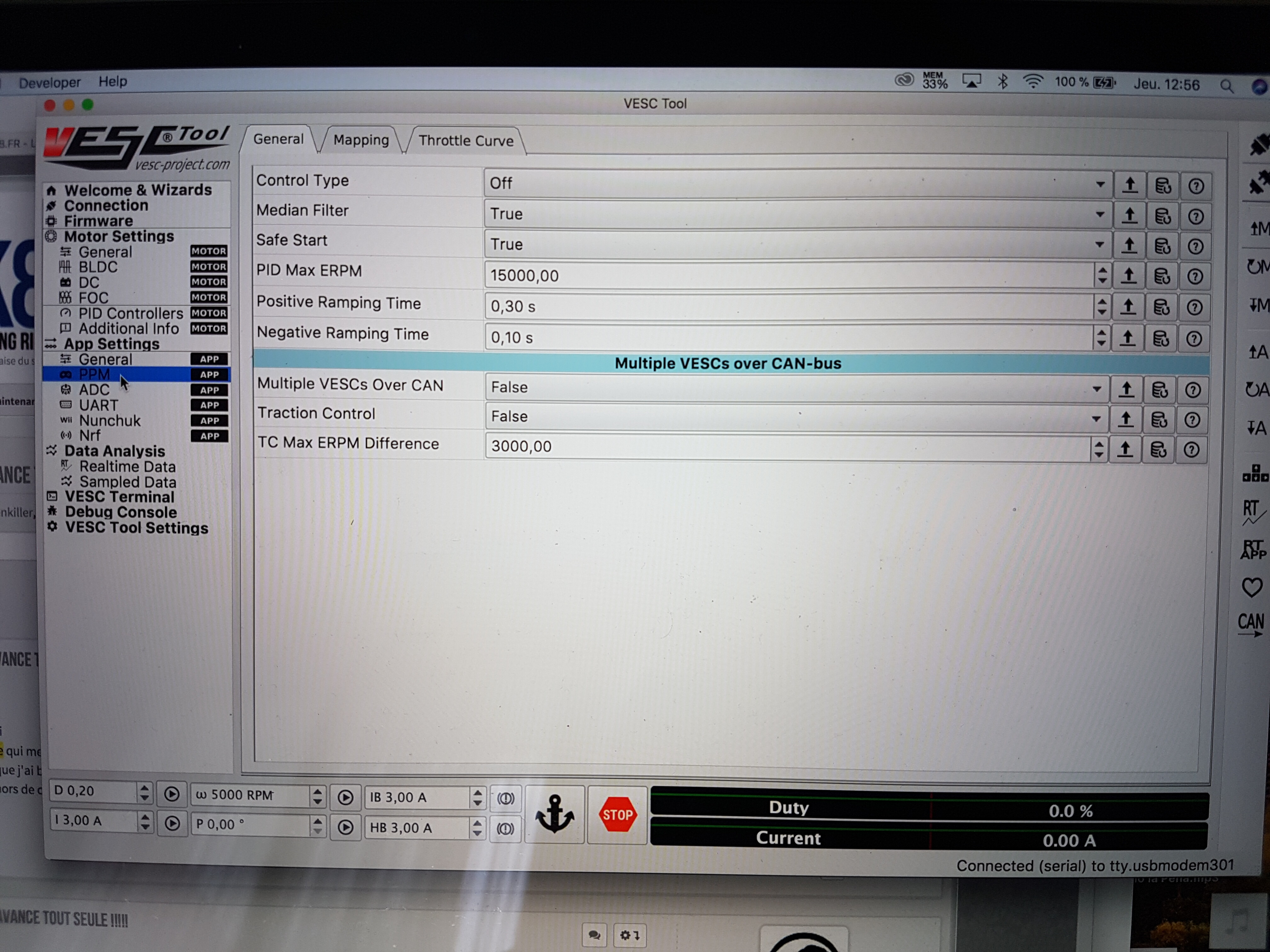

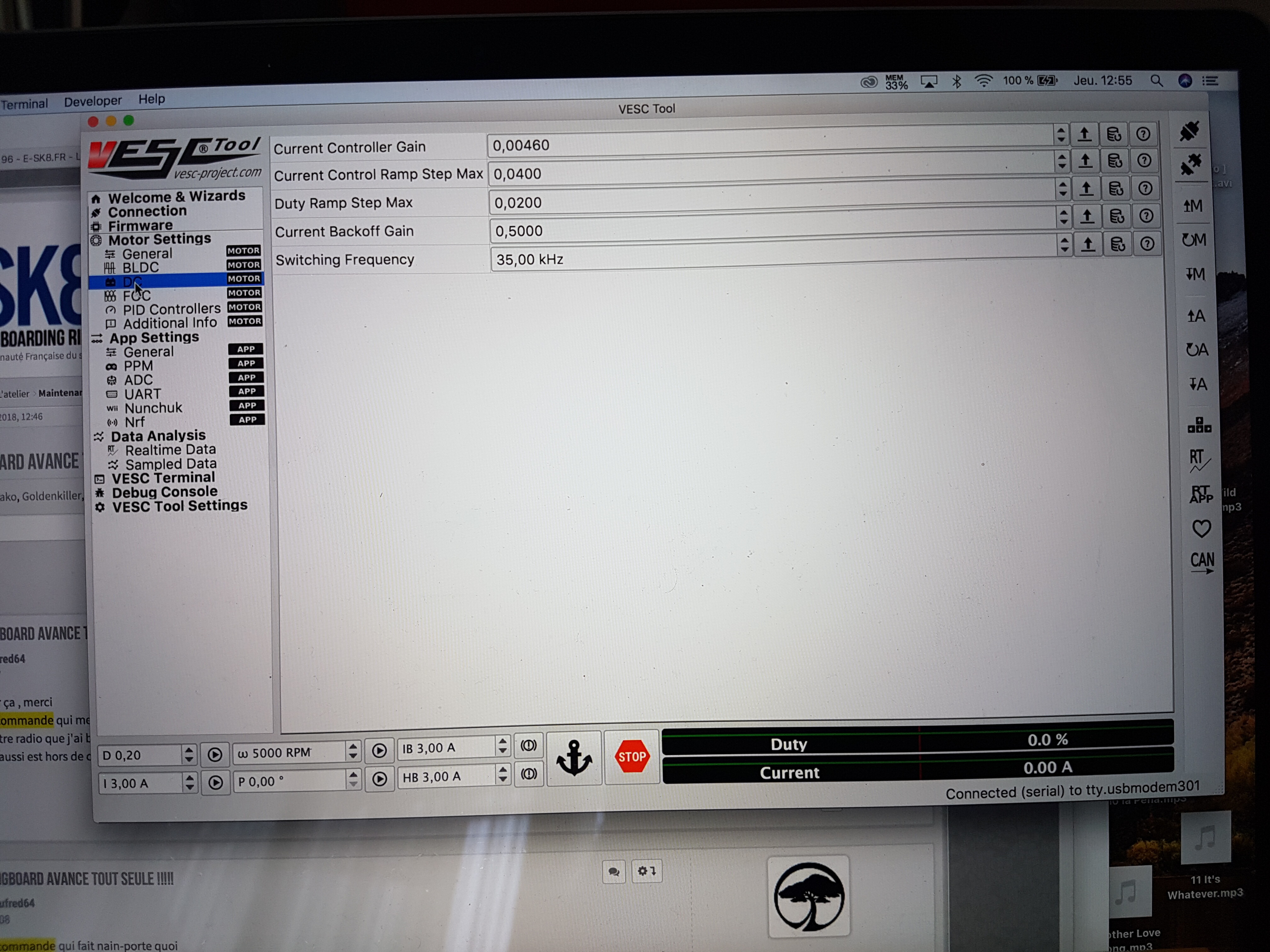

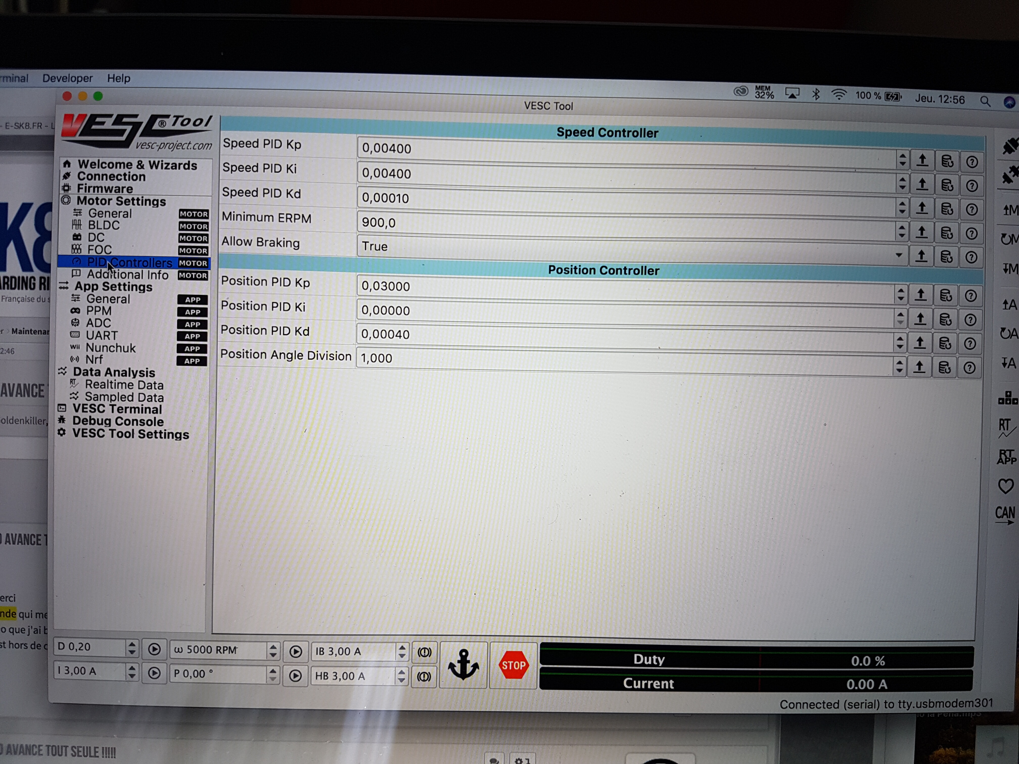

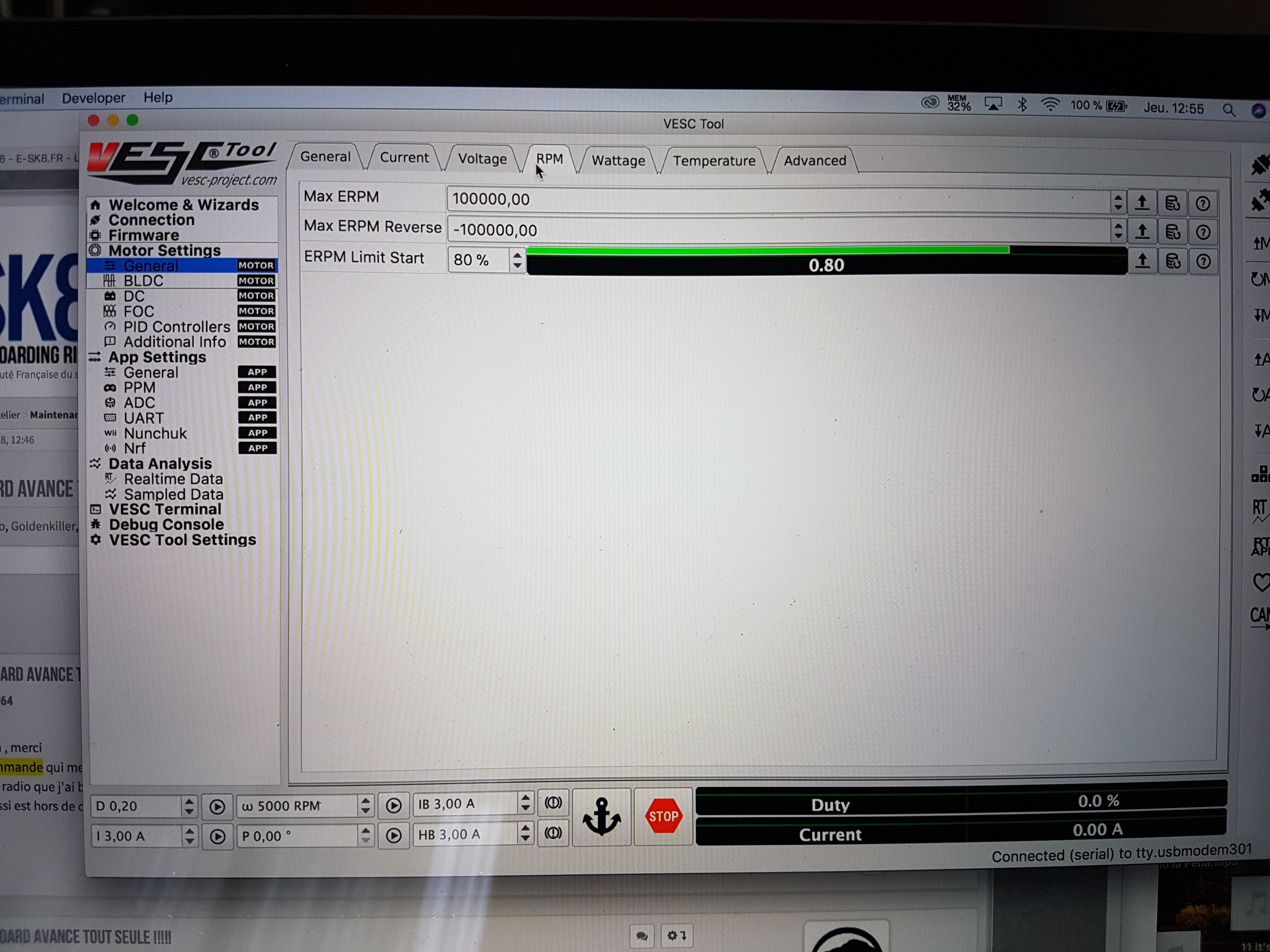

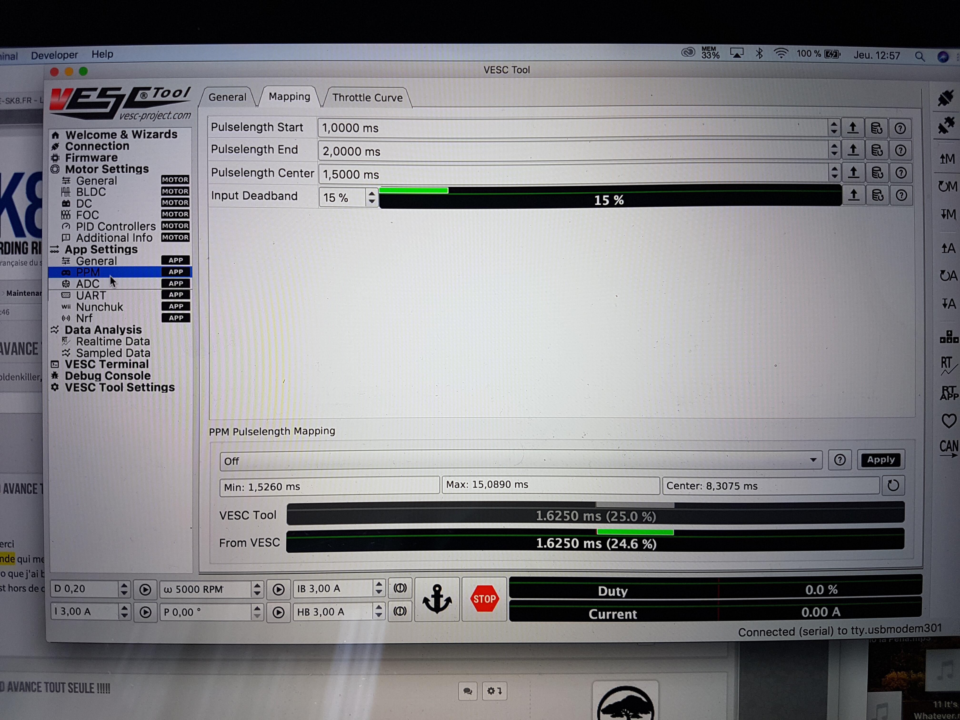

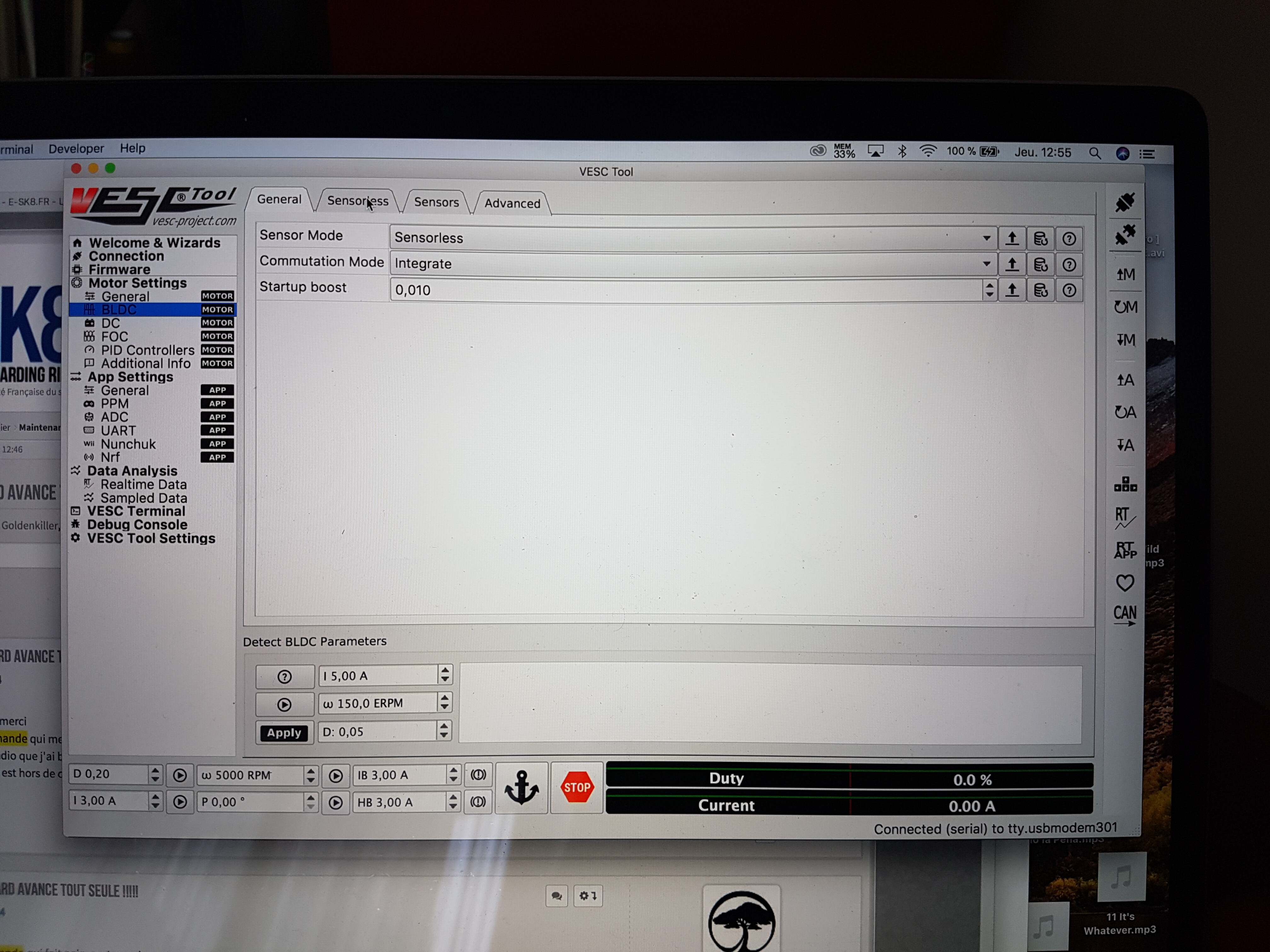

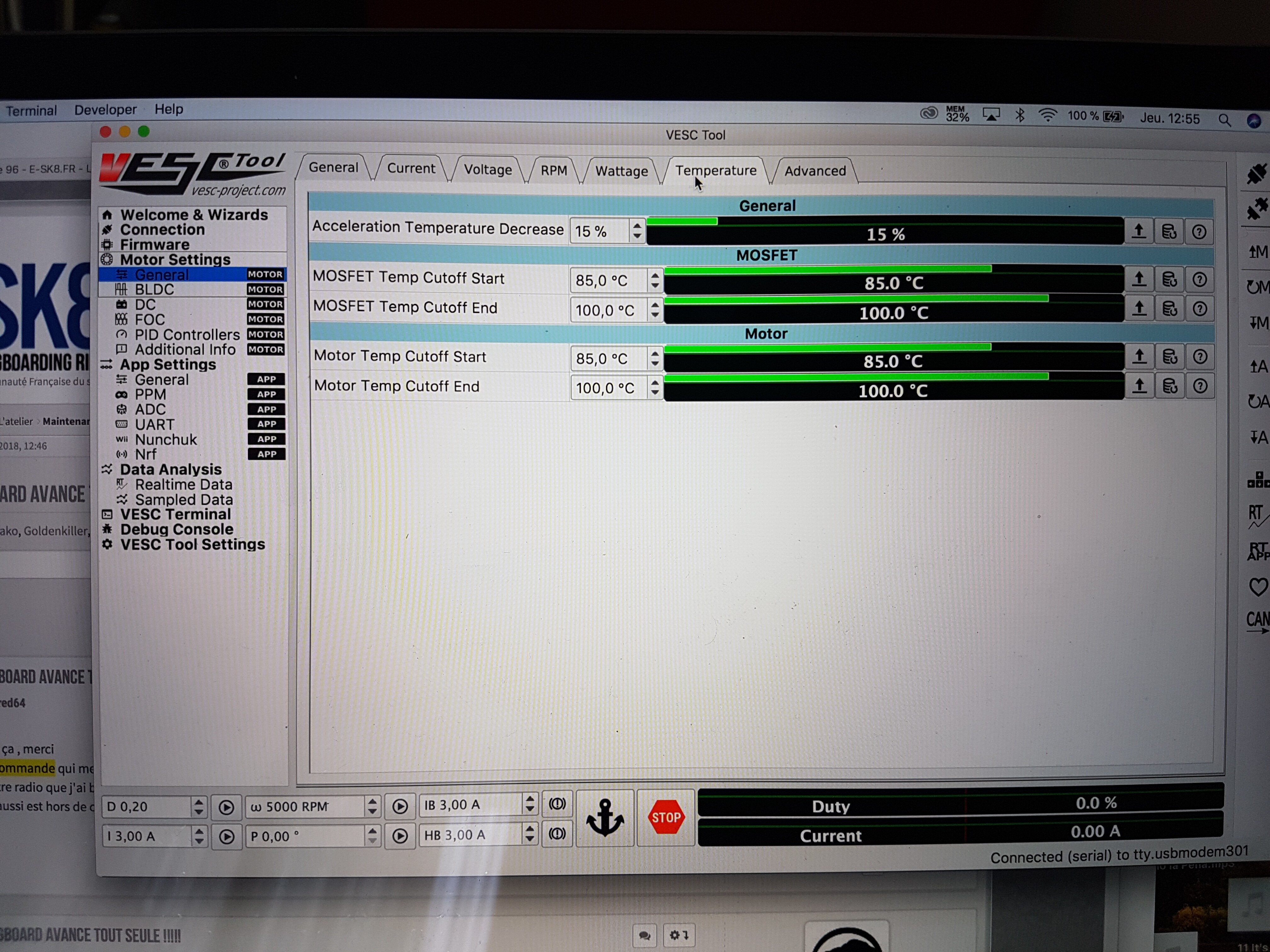

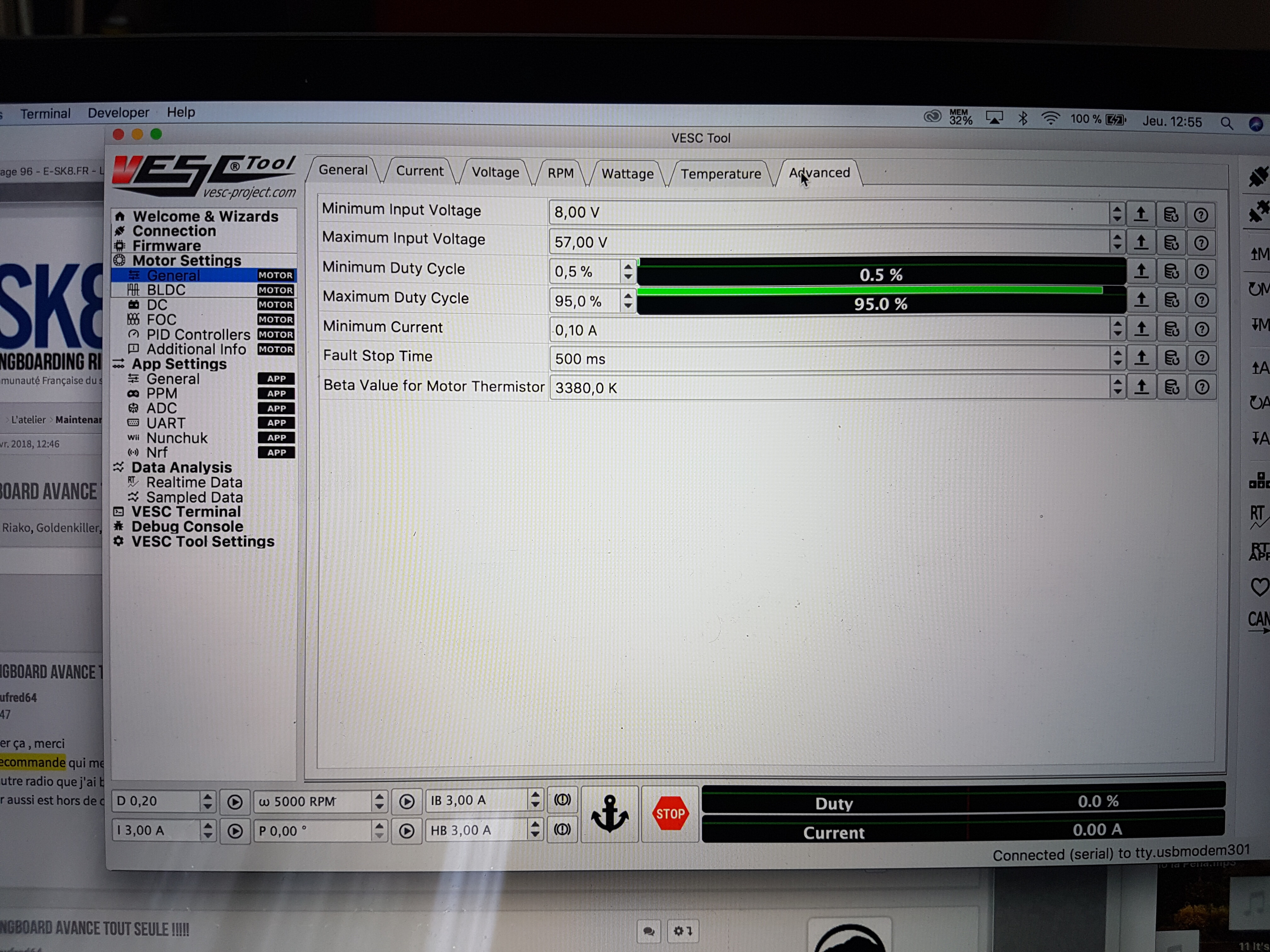

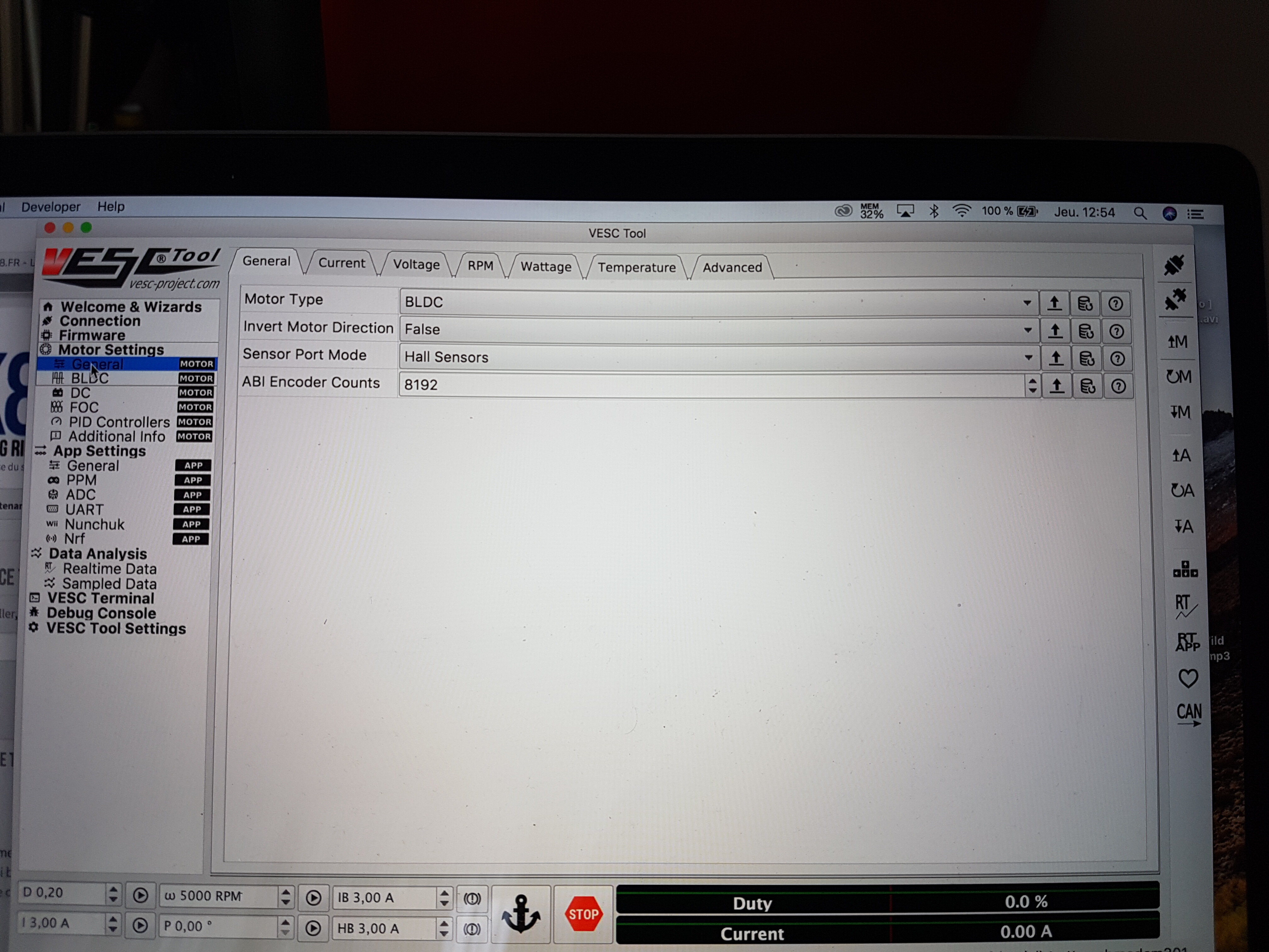

Voici les images (Une paire de balise « img » est en trop et il manque le lien vers la 1ere image) :

Bref, voyez vous pourquoi j ai aucune réaction des moteur en appuyant sur la telco ?
T’as suivis le wizard ?
Sinon, master slave bien configuré ? et liaison canbus ? T’as fait les détection moteur etc ?
T’as remote est bien appairé ? failsafe etc (je ne sais pas du tout comment on opère sur la remote APS…)
Tu t’es mis en bldc ? senred/less ? FOC ?

L’image des branchements a l’air correcte mais pour les autres images, je ne connais pas VESC Tool.
Sinon je pense qu’il faudrait vraiment la première image en taille normale et il manque sûrement des captures d’écrans d’autres menus. Essaie de faire des images de tous les menus dans lesquels on fait des changements pour le réglage d’un Dual avec VESC Tool (les cases à cocher, bien faire gaffe à l’ordre de déclarations des ID (master et slave), etc.)

BDLC
J espere n avoir rien oublié
1. Tu n’as pas réglé tes cutoff batteries
2. App to use : faut mettre PPM (ou PPM+UART si tu veux connecter un module Bluetooth)
T’es sûr d’être passé par les assistants (wizard) ?
Refais une passe par les 2 wizards (motor et app) pour être sûr de ne rien oublier.
Les cut off battery, je dois mettre quelle valeurs?
Je cherche comment le calculer mais sans succès.
j ai 6 lipo de 5000mAh 2S1P 40C 7,4v

Edit: donc avec l aide de Riako, j ai mis les cutoff.
J ai également mis PPM+UART
Toujours rien. Je continue de chercher…
