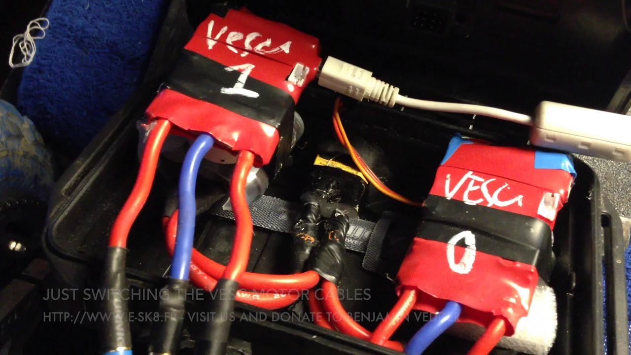

Une énorme avancée, un pas de géant pour isoler les variables:
- J’ai reçu deux autres VESCs made in USA (après 1 mois de transit, coup de chance je pensais qu’ils étaient perdu)
- J’en ai pris un et l’ai vite câblé (moteur/alim)
- J’ai testé la détection du FOC en HW4.10 FW2.7 sur un SK 168KV
Résultat : la détection des paramètres (utiles au FOC) fonctionne nickel en 12S
=> Ca vient donc de mes VESCs ! Il n’y a plus qu’à espérer que c’est isolé comme pb. Il est (plus que) probable que je renvoie mes deux VESCs à David pour un échange standard. De son côté il a fait un test sur un autre de ses VESCs, cela fonctionne bien chez lui (donc plutôt encourageant).
David (ESK8.DE) est sur le coup et Benjamin aussi; autant vous dire que pour diagnostiquer la root cause, c’est mission impossible car à part le FOC… mes VESC fonctionnent au top avec plus de 100km de ride en E-MTB sans aucun soucis en BLDC.
Voici la vidéo que je viens de faire, la différence est flagrante.

Nouvelle et dernière vidéo du jour. J’ai pu isoler d’ou semblent provenir les erreurs DRV en 12S; si je mets 80A en limite moteur (qui fonctionne très bien en BLDC et qui donne une vrai patate …) cela bug en FOC (video du dessus)… mais si je mets 60A tout en diminuant le startup boost à 0.010… cela fonctionne nettement mieux. J’ai ici et là des erreurs DRV mais ça repars.
J’ai ensuite mis du 6S (qu’est ce que ça se traine!!!) et là… tout fonctionne parfaitement. Je n’ai pas réussi à générer d’erreur DRV.

- (1) HW4.7 FW2.7 success in FOC detection but don’t run adequately FOC (DRV errors)
- (2) David’s HW4.10 FW2.7 fail in FOC detection (DRV & R to 0), in dual and single but run fine in BLDC (got almost 100km on them)
- (3/4) Chaka’s HW4.10 FW2.7 success in FOC detection and run adequately FOC
