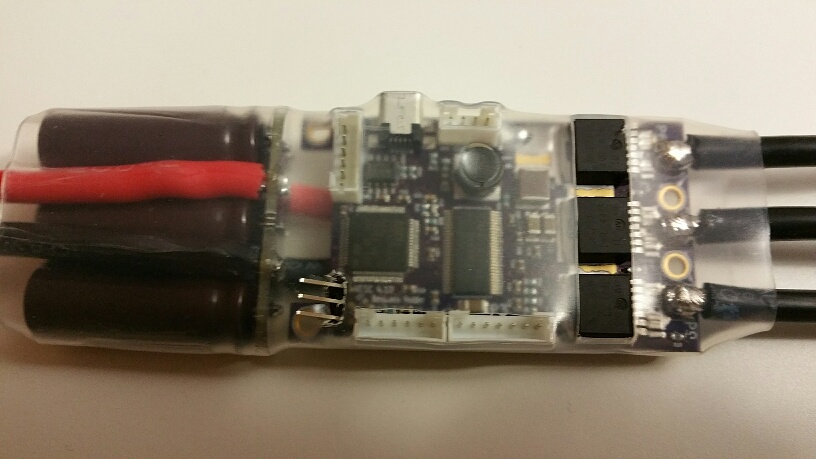

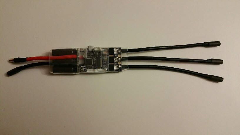

- (1) HW4.7 FW2.7 success in FOC detection but don't run adequately FOC (DRV errors)
- (2) David's HW4.10 FW2.7 fail in FOC detection (DRV & R to 0), in dual and single but run fine in BLDC (got almost 100km on them)
- (3/4) Chaka's HW4.10 FW2.7 success in FOC detection and run adequately FOC on SK168
- (5) Chaka's HW4.10 FW2.7 success in FOC detection and run adequately FOC on RSPEC (I have put them instead of my HW4.7 FW2.7)
Bilan des opérations
J’attends deux VESC en échange de ceux que j’ai reçu de ESK8.DE (car les miens ont un comportement space)
Je vais envoyer mes deux VESC HW4.7 à Benjamin pour qu’il me les debug (car là non seulement ça dépasse mes compétences, mais j’en ai aussi un peu marre !)
