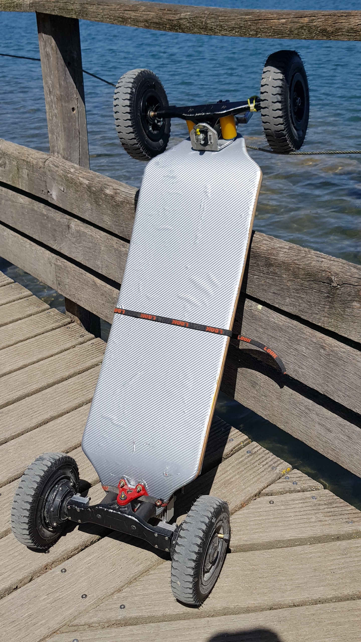

Avant que vous ne me posiez la question… c’est quoi ce truck …

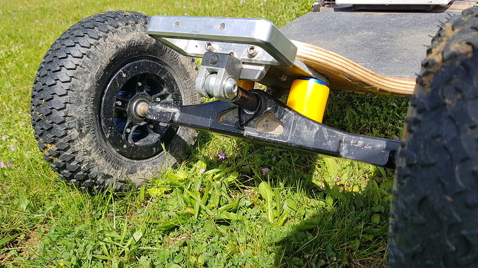

Ca sert à absorber les chocs frontaux style racines, sauts de trottoirs/bitume, trous/bosses en TT . Et ça fonctionne beaucoup mieux depuis que j’ai avancé le pivot avant … à venir bridage de la partie mobile pour réduire l’angle et durcir les ressorts en fonction de la vitesse…

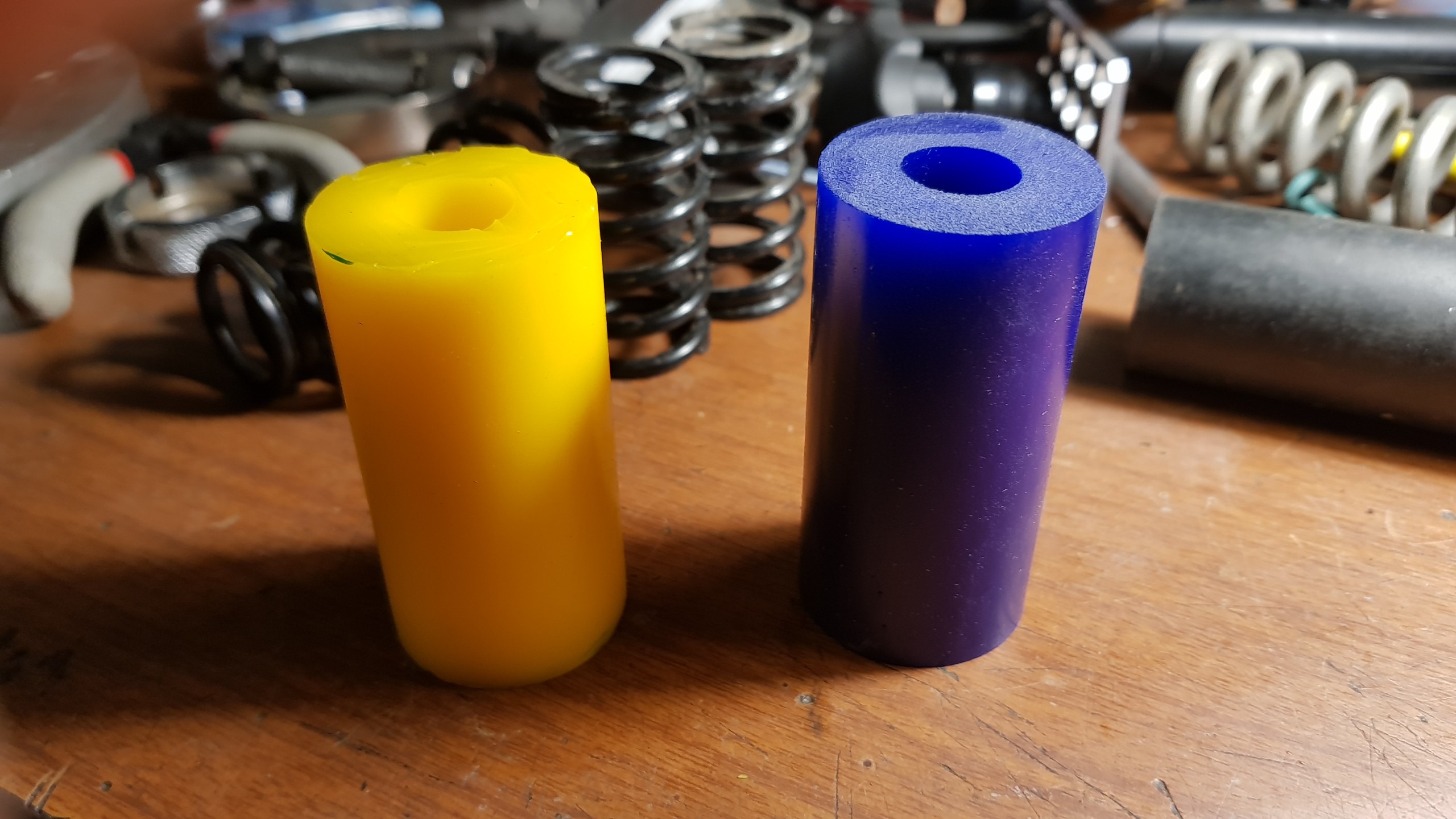

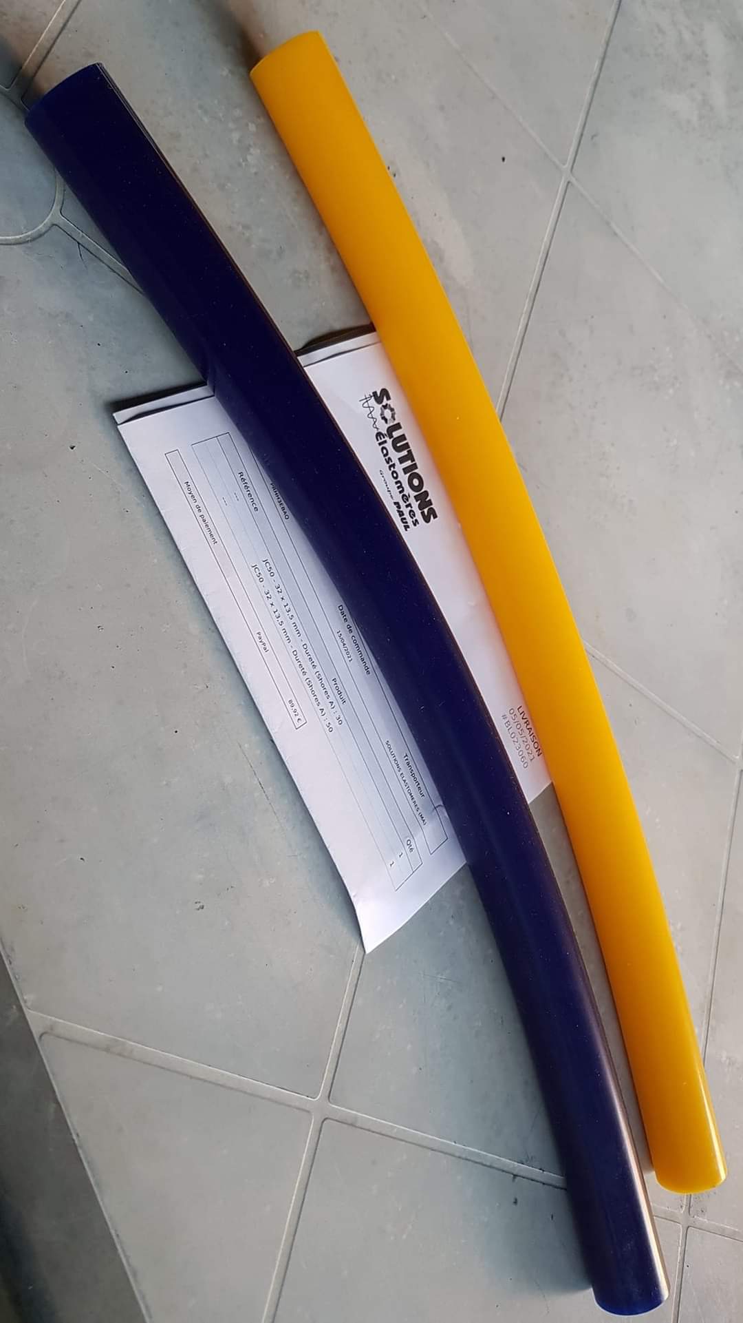

Réception des Barres d’élastomères .
Du shore 30 et 50.
Découpe des barrels avec un cutter et du WD40 pour pas qu’il s’écrase en coupant .
Et montage des shore 30 … vraiment très bien a l’avant…très fluide et ca amortit bien…
Par contre j’ai du raboter les retainers trampa qui sont trop longs , et limitent l’amplitude du truck…
Là ça va tourner comme il faut…
Euh… c’est incroyable de confort en tout elastomere. Et moins d’amorce de wooble a 20~40kmh
je kiffe . Sans dec, jetez vos ressorts et dampas

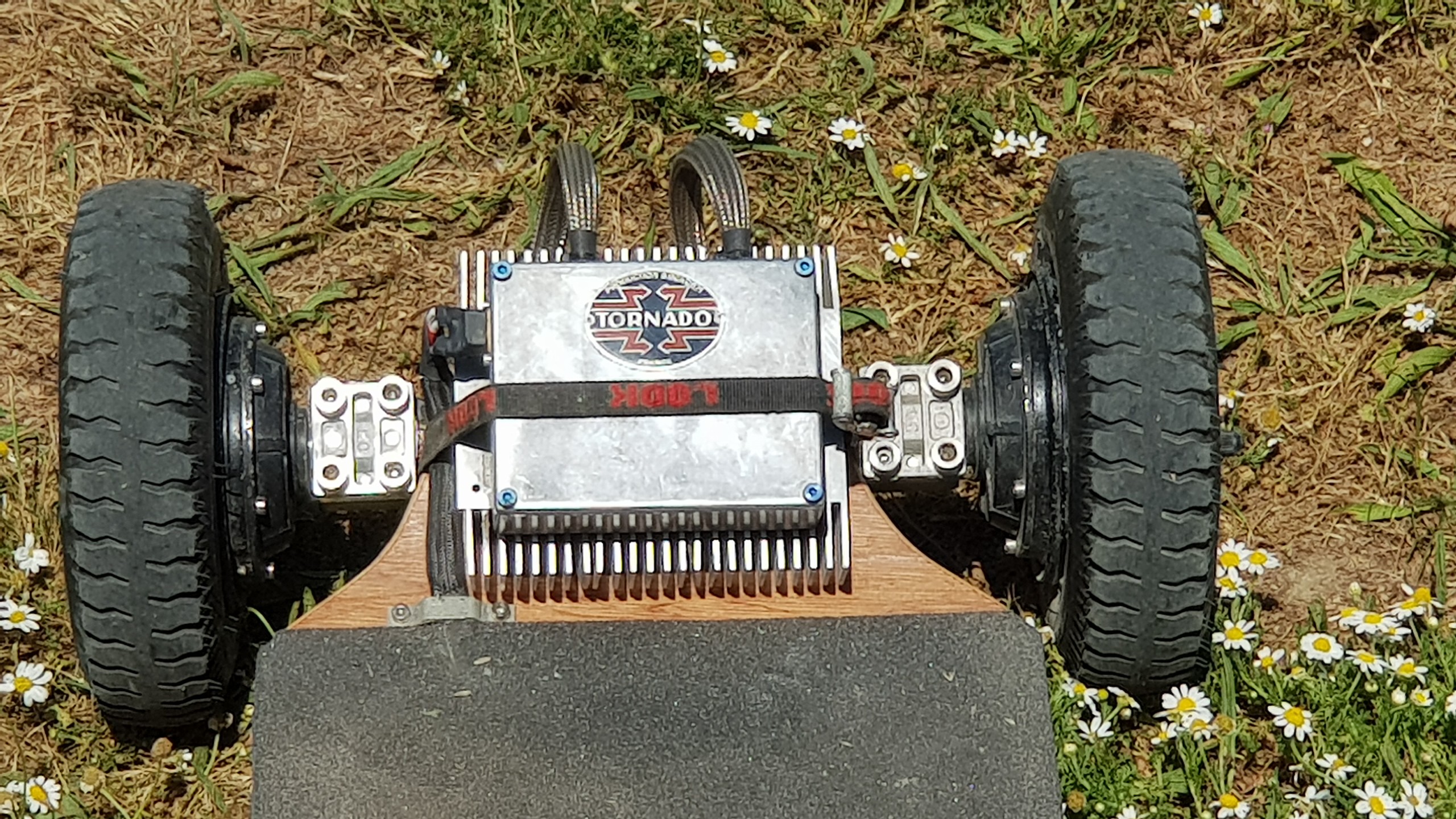

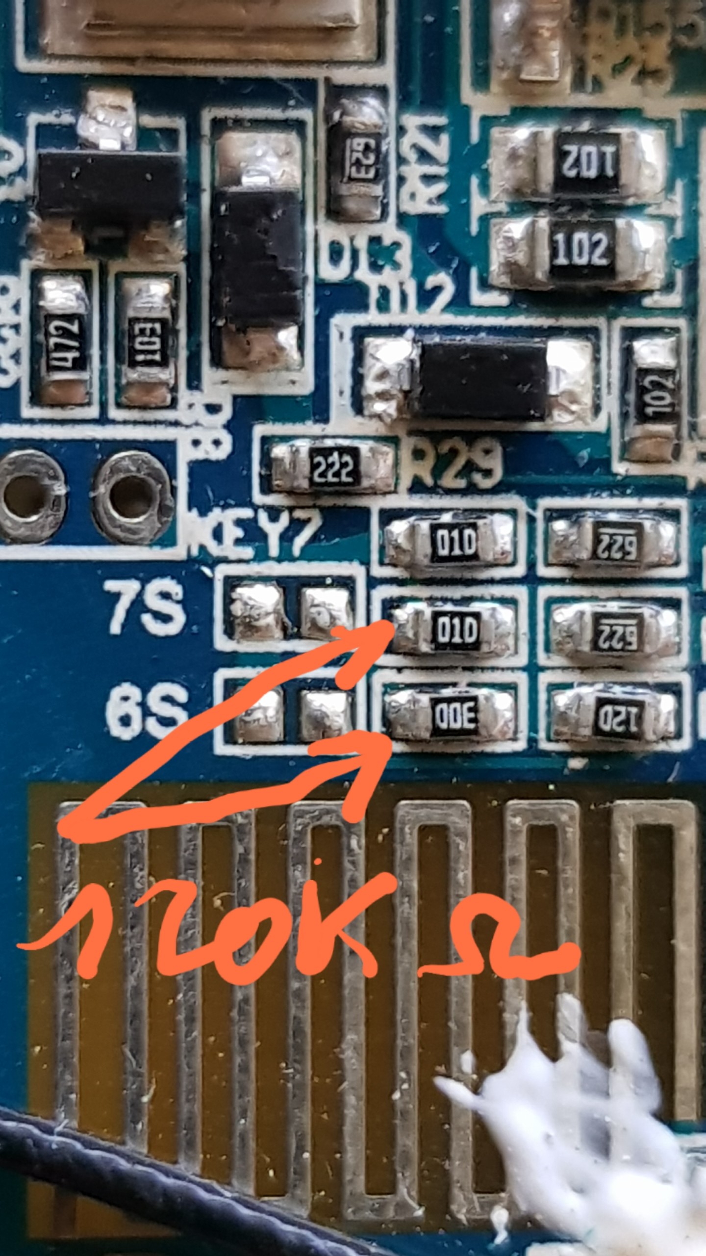

Et modif de l’esc Lingyitech en 12s .
Il faut modifier 2 ponts de résistance.
Remplacer ces R par 120kOhms.
Alors c’est plus coupleux a toute les vitesses…normal, tension plus élevée =pics de courant plus élevés . Donc on se calme, sinon ça va diminuer l’autonomie
Même courant max de 50A , il est réglé par les shunts modifiés. (15->50A) donc pas plus de patate en cote raide .
Et Vmax augmentée bien sur.

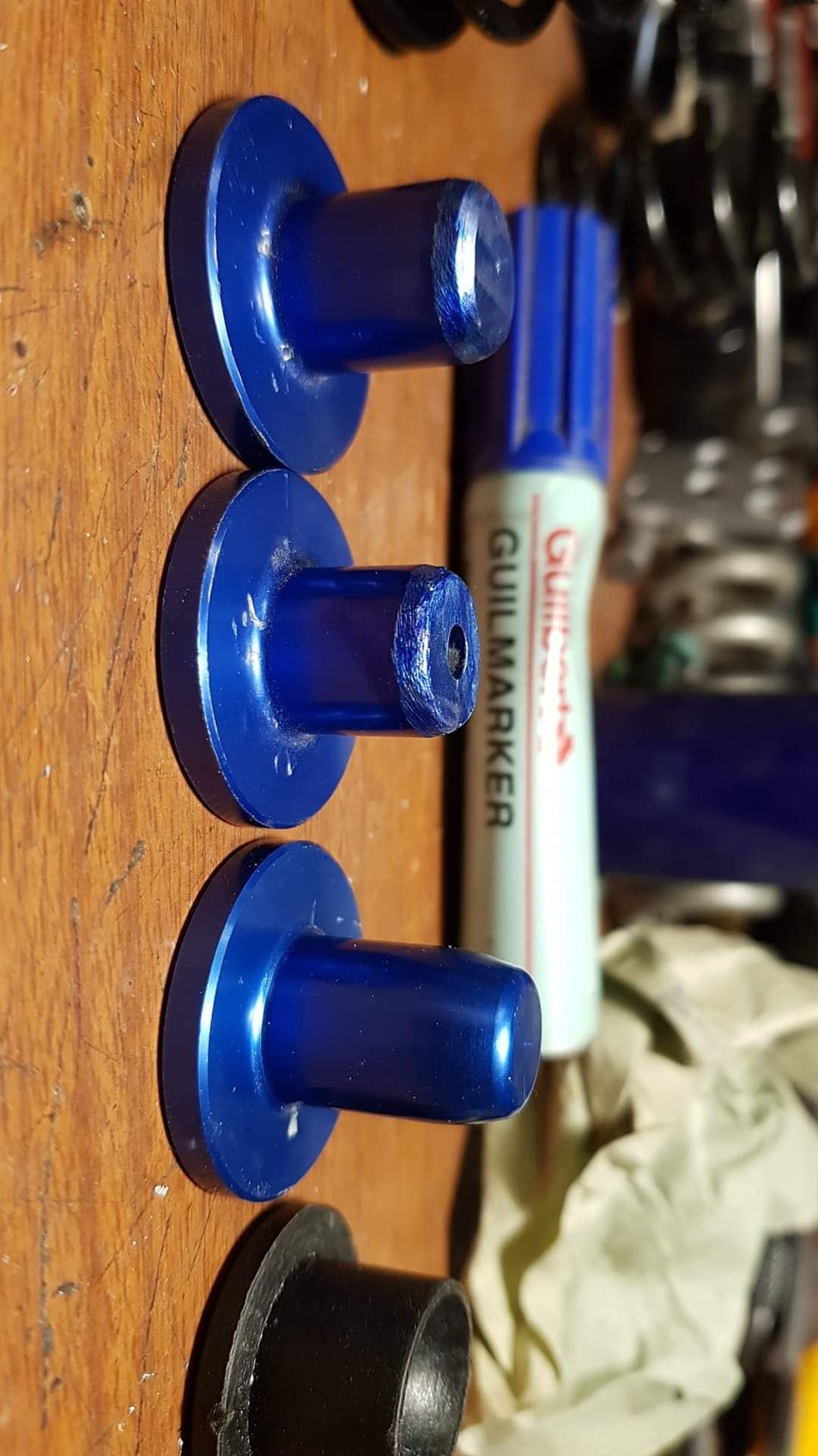

Tu les trouves où les retainers (modèle bleu de ta photo) ? (J’ai le modele « coupelle » noir qui apparaît sur ta photo)
Chez Trampa . C pas cher . Couleur et hauteur au choix
Sinon tu trouve un bitogno de 14mm qui rentre dans l’elastomere , comme.le retainer, et tu le visse dans les trous existants du truck. En plus dans ton cas, ça permet d’utiliser des elastomeres plus longs que tes ressorts chinois courts actuels , du a la baseplate plus épaisse…
Moi je suis en shore 30 devant et 54 derrière. Sans straps . Toi tu devra mettre plus dur … si tu veux essayer, j’ai 4 trampa noirs shore 70 neufs trop durs pour moi . Équivalent à tes ressorts raides.

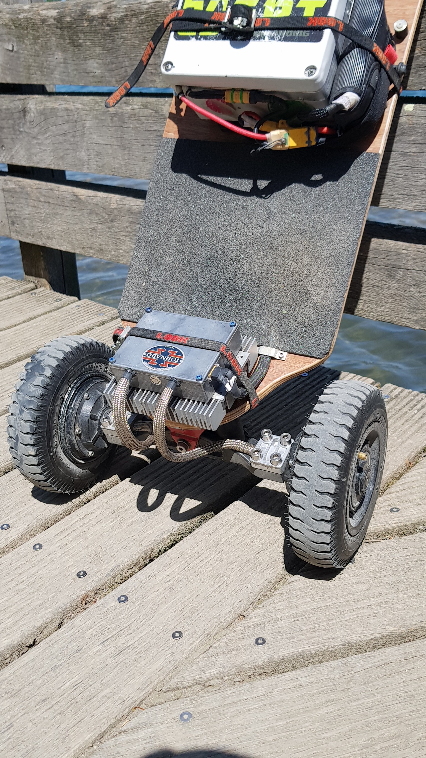

Changement de la connectique …les fiches hoverboard, ça va un moment.mais avec le passage en 12s +modif des shunts , ça commençait à fondre
Donc du bullet 4mm
Ca ira bien .
Les connecteurs merdiques dorigine sont pas si mauvais que ça au niveau du contact , c’est juste au niveau du sertissage que ca chauffe . Un bonne soudure devrait bien améliorer les choses…

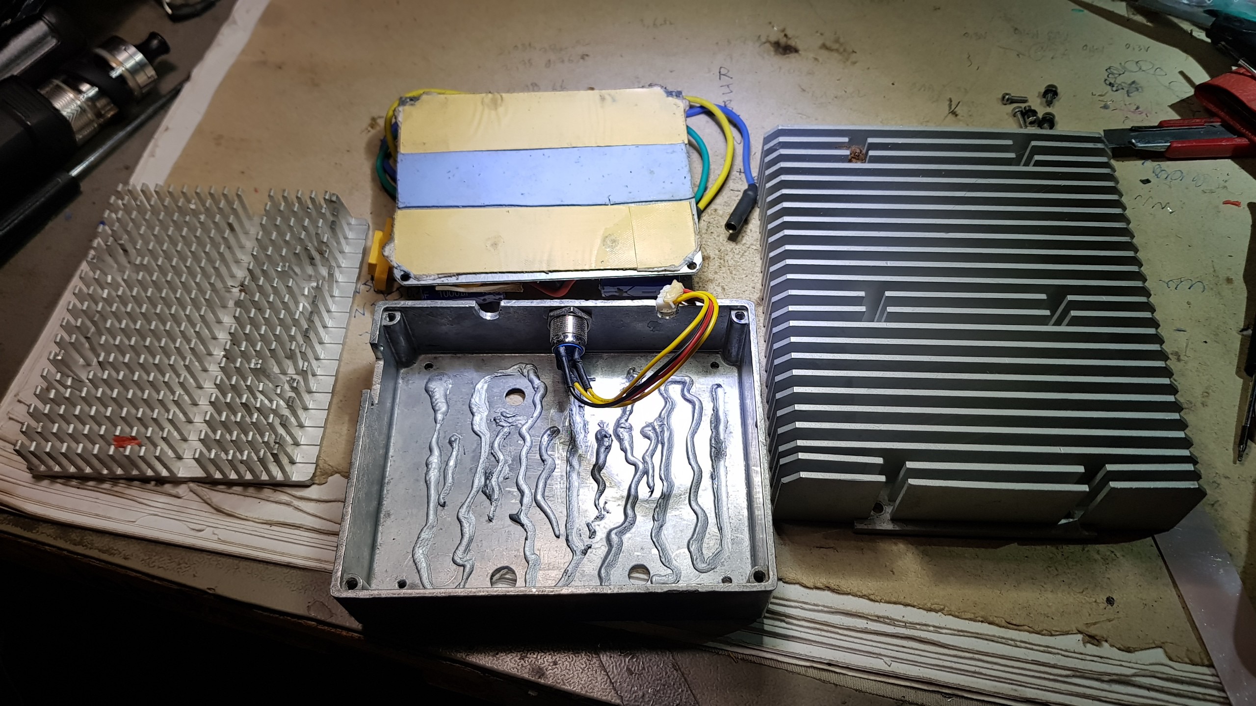

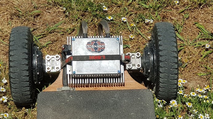

Bon …le chaud arrive…hier en 12s , vu que je m’amuse bien avec le surcroît de couple, j’ai eu des bugs de l’esc. Microcoupures,mode dégradé…etc… et tout va mieux enroulant pépère après un bon refroidissement… donc il.est tant d’améliorer le refroidissement…
Je vire mes pads thermique de recup, et je passe sur de la pate de qualité. Et je visse le boitier sur un plus gros radiateur…

Changement du câble d’origine rikiki de 1mm² par du 3mm² . Marre du cables qui chauffe et donc des pertes. Il faut agrandir l’axe à 8.5mm prévoir un bon Forêt et du gras, c’est de l’acier trempé
ça risque pas de fragiliser ton axe énormément ?
Je passe de 8 à 8.5mm sur un axe de 14mm . Ca va aller … enfin j’espère…
Ben voilà . Ça grimpe mieux
Toujours le même courant max de 50A . Mais là tout va dans les moteurs.
Je suis passé de 8 à 3mOhm/cable . Pertes quasi divisées/ 3 . Et cables froids. Enfin tièdes vu la T° ambiante a Toulouse
Je les ais mis dans une gaine tressée inox, qui est sur l’extérieur de laxe de roue, et pressée par la plaque moteur . Deja cest bo
et ca doit contribuer un peu au refroidissement du stator.
Vous noterez au passage les plaques alu recup dun hoverboard et les 8 vis m8 titane. . Mine de rien, ça me fait gagner 300g
