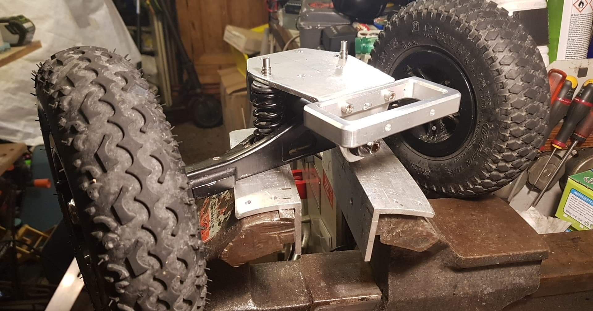

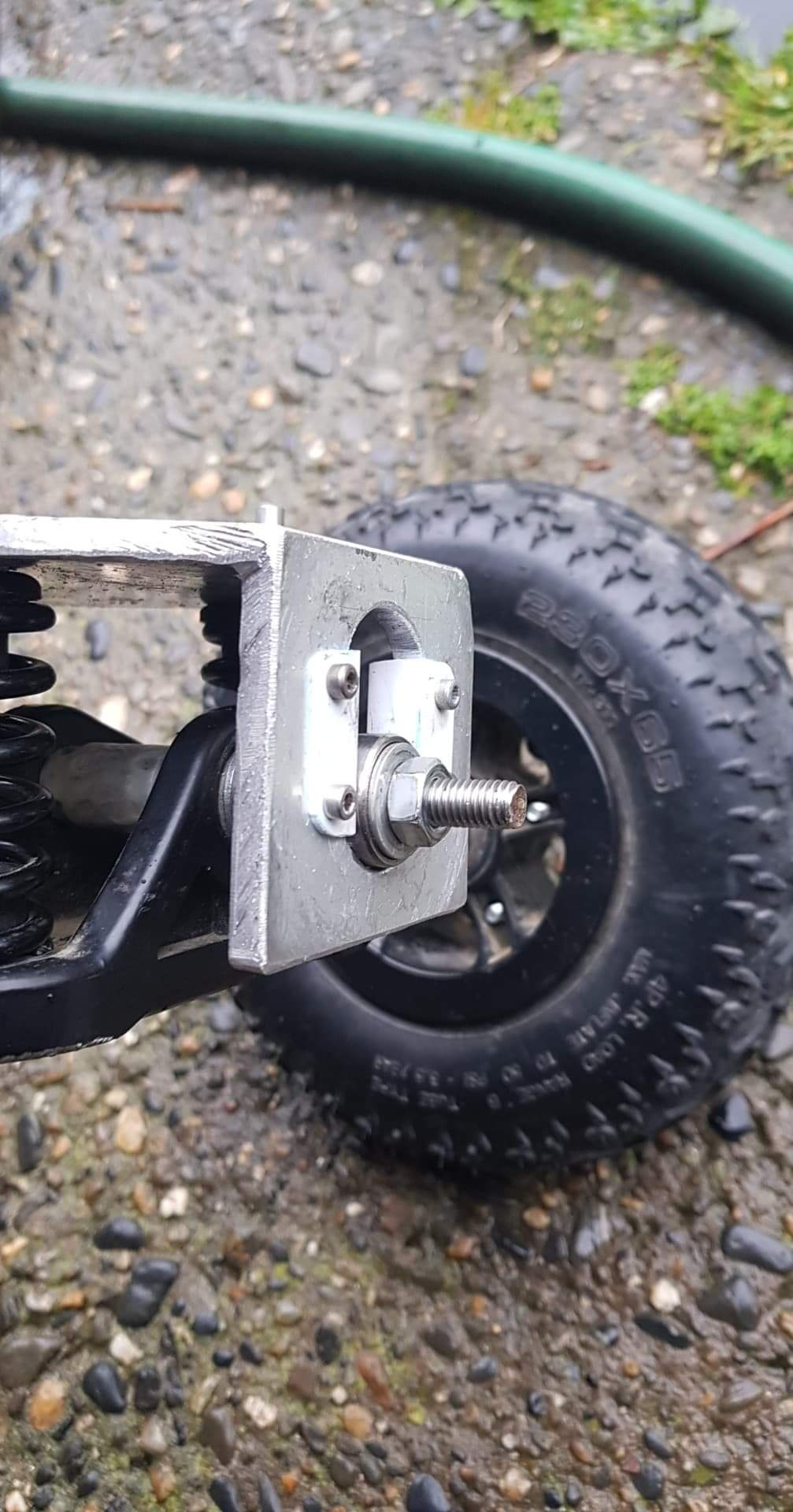

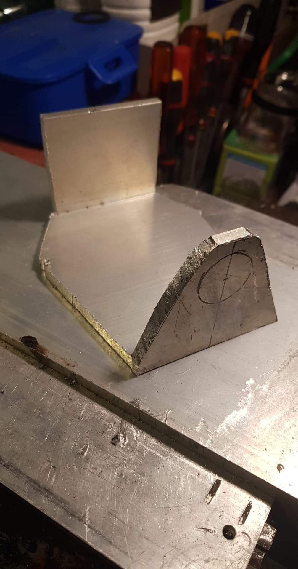

Des nouvelles du truck homemade…
A partir d’un U en alu, conception d’un truck mtb avec axe articulé à l’arrière. L’avant est articulé sur des bushings.

et ça fonctionne ! pas autant qu’espéré , mais quand tu prends un saut de trottoir ou une grosse racine en travers , ou un gros trou/ bosse/cailloux sur une roue , ça tape beaucoup moins .
même pas la peine de serrer les bushings pour un amortissement supplémentaire ,les 2 ressorts du truck font le job
même trop, pourtant ils sont bien mous …

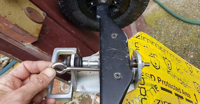

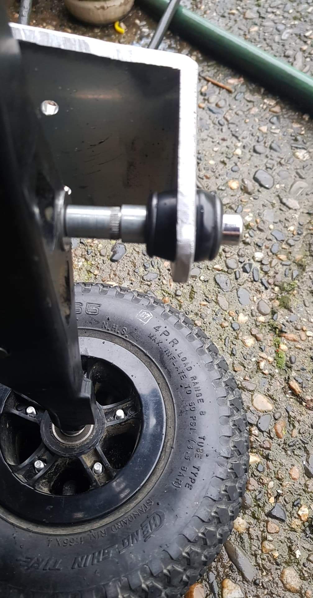

donc je vais virer les bushings, et mettre un pivot simple plus en avant , pour augmenter le bras de levier sur les ressorts , ce qui les rendra plus sensibles …

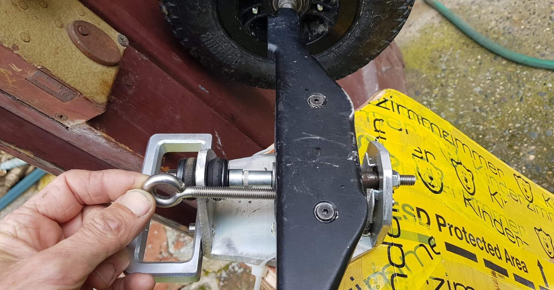

Bushings remplacés par une chape de vérin.
Plus éloignée …en fait ça ne change rien au débattement . Juste le roulement a l’autre bout qui as moins d’excursion. Donc moins d’incidence sur l’angle du truck.

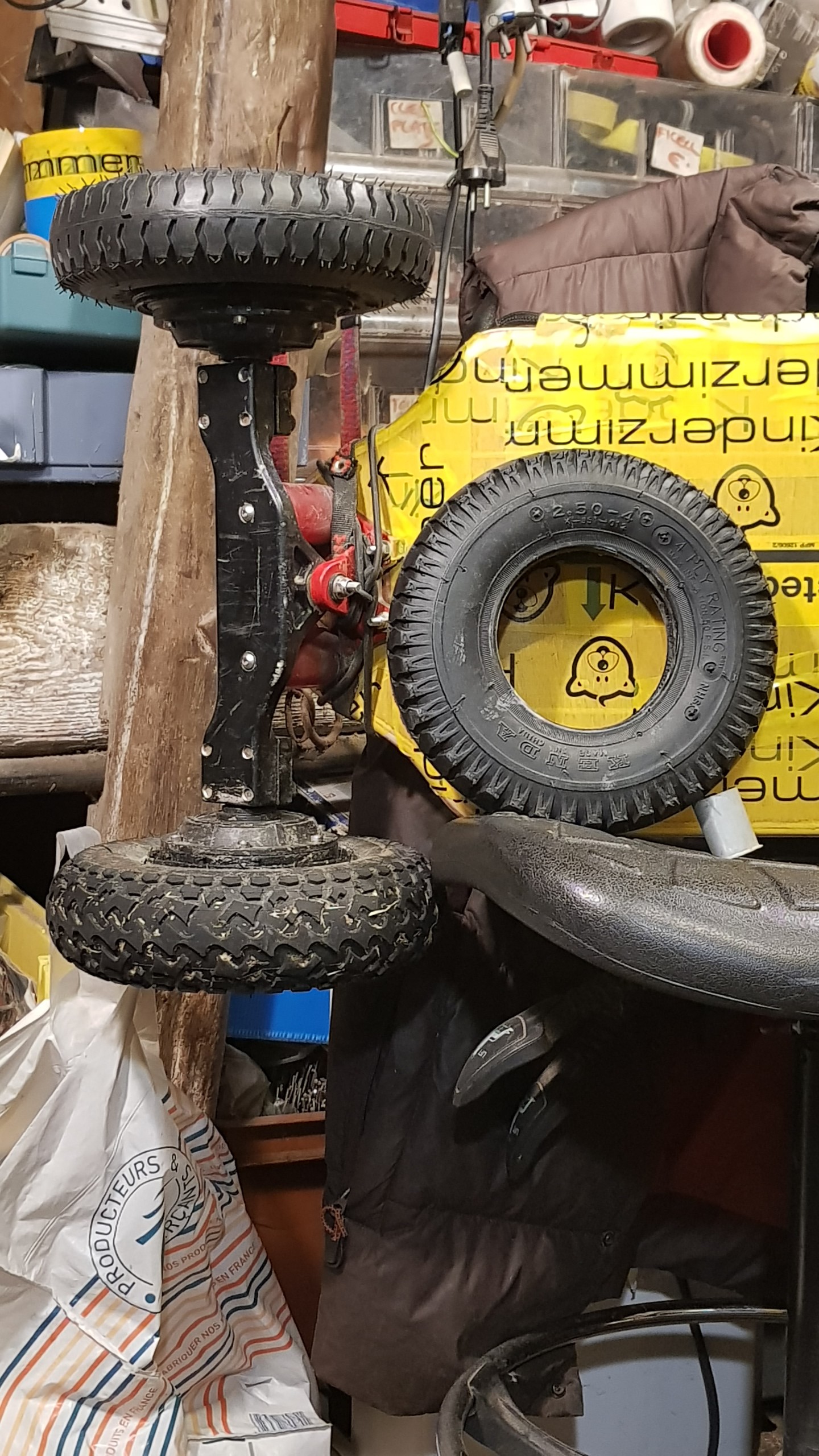

J’ai remis des ressorts très mous et des pneus plus petits…
et je reviens sur mon idée d’asservissement de la dureté de la direction/suspension en fonction de la vitesse…

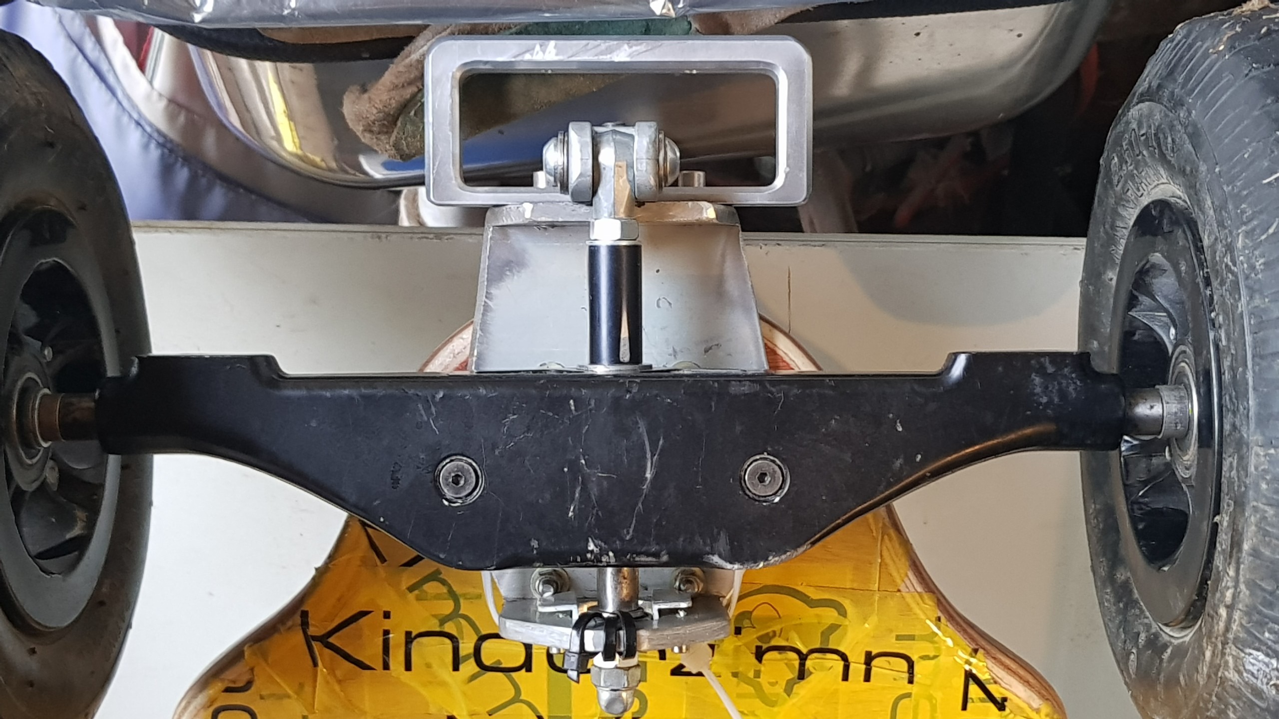

Là ça va être plus simple: en déplacant vers le haut la partie mobile de l’axe , on réduit l’angle du truck ET la dureté des ressorts
reste à trouver un actionneur qui arrive à comprimer l’axe vers le haut …
et aussi … sans mettre de cales , on peut faire un truck qui a plus d’angle sur un deck peu anguleux …

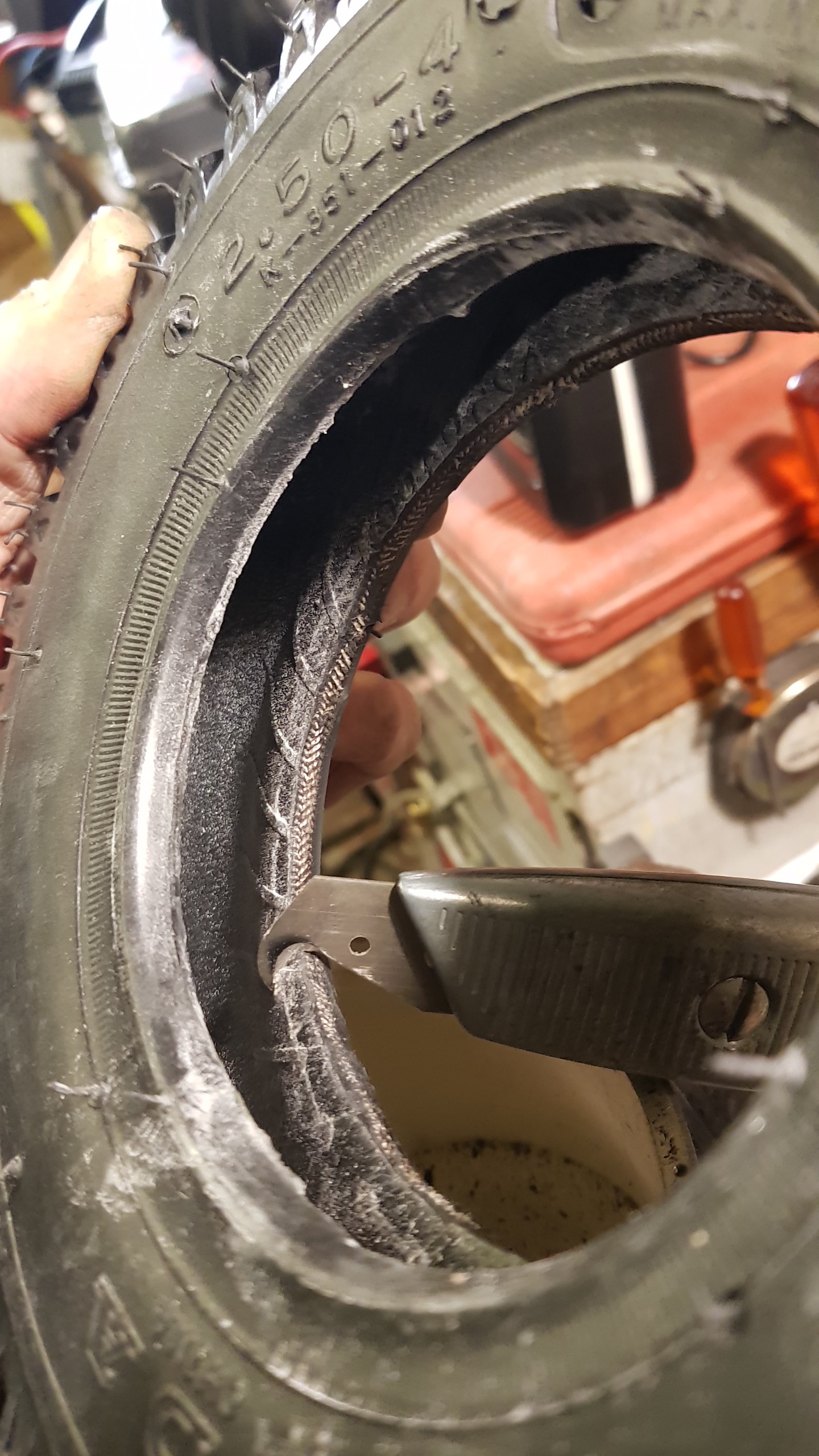

Réception et montage -apres retaillage à 102 mm
- des 2.50-4 chinois . C’est des 4 ply bien raides (en haut). 1bar suffit à avoir une bonne portance et du confort.
21cm de diametre contre 23cm pour les 2.80/2.50-4 de mtb classique… un bon compromis entre les 8 et 9’’ …

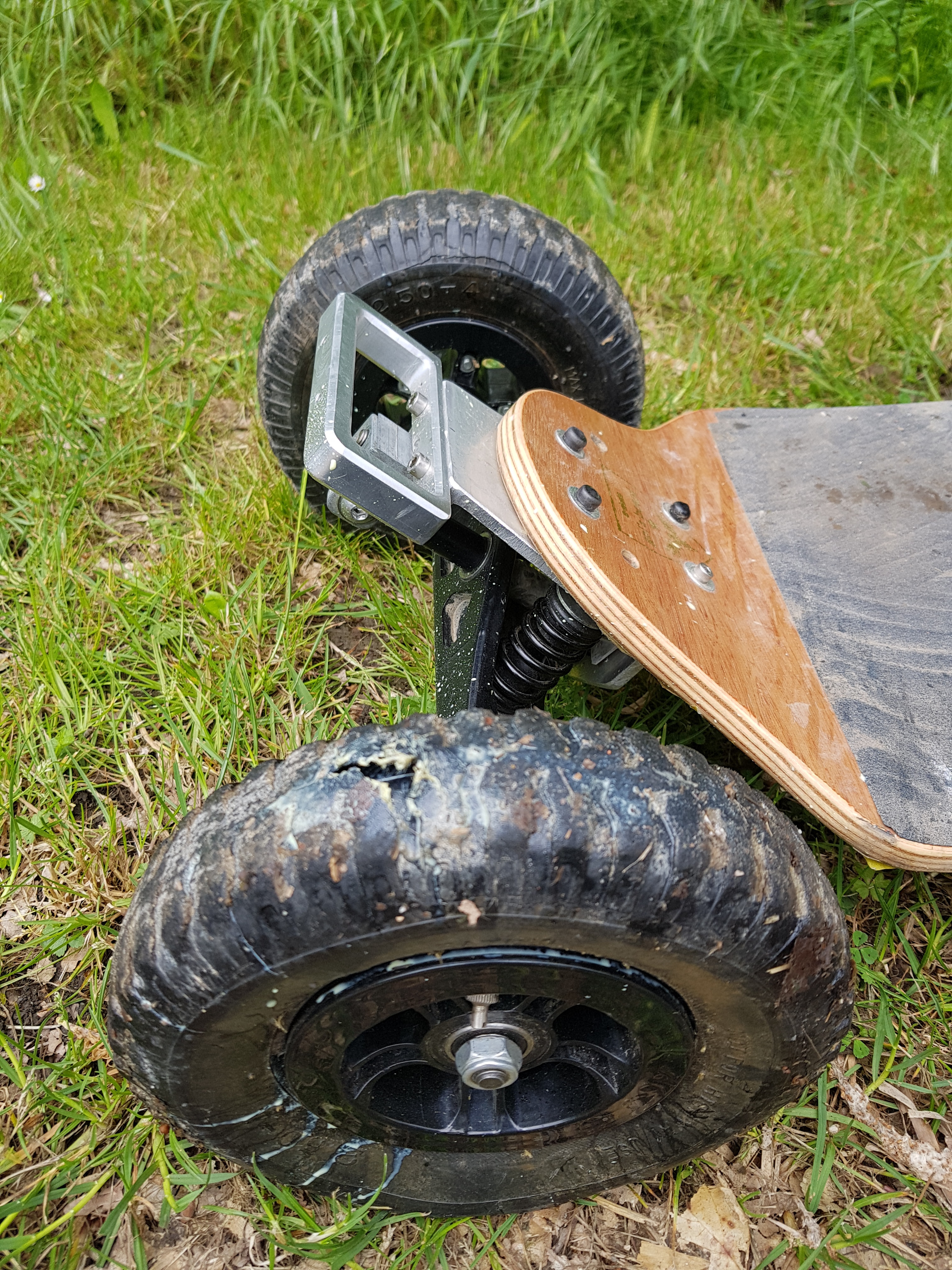

rip le pneu 2.50-4 de recup du groupe électrogène… le 2eme du train avant est bien fissuré aussi et va pas tarder a me faire un caca nerveux… … d’autres neufs arrivent bientôt de chinie…
