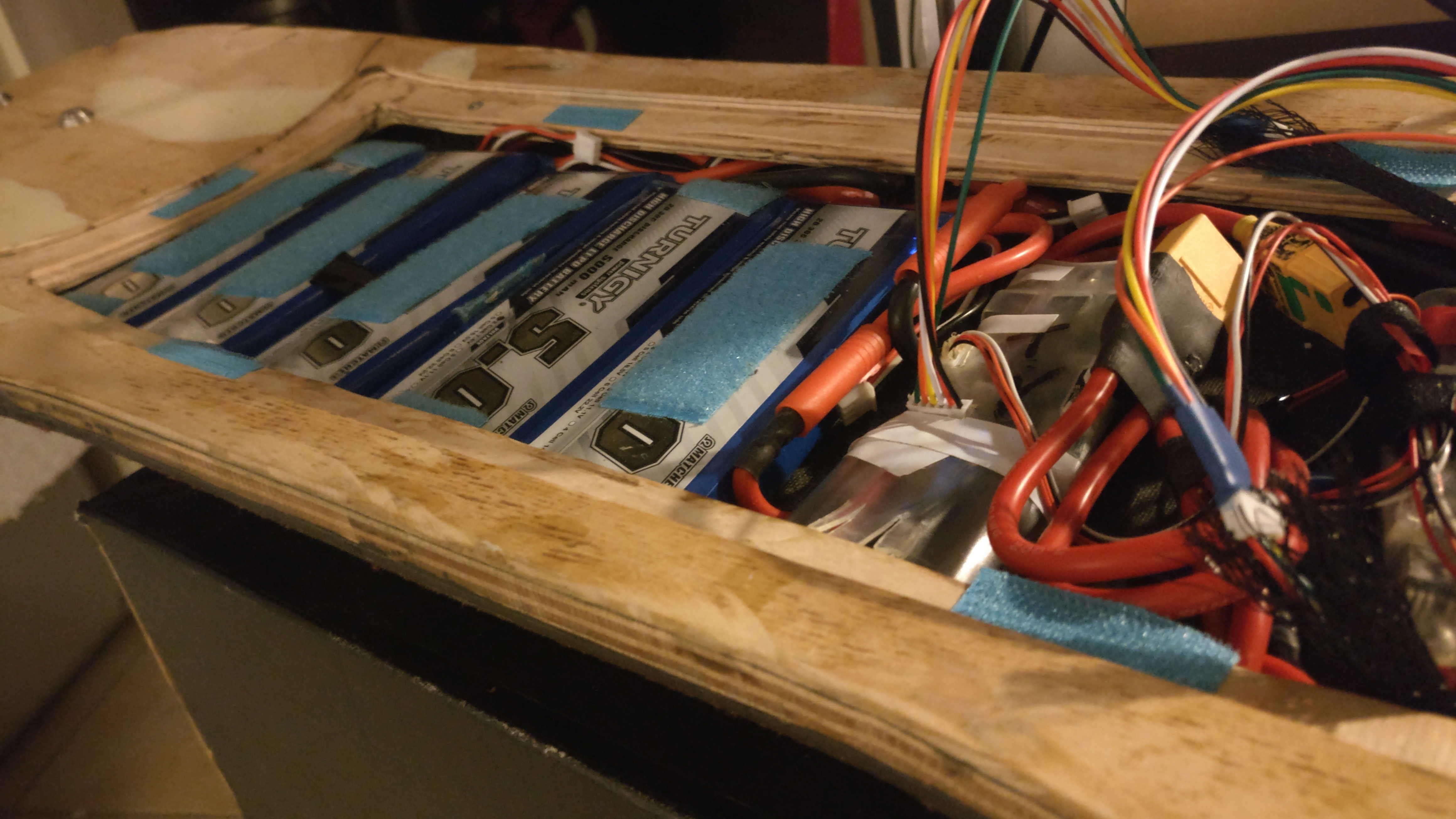

:roll: c’est moi ou y’a rien sous le capot ?! :lol: Pourtant j’ai blindé d’élec tout ça !

Dedans c’est un peu serré … mais mon câblage pourrait être plus compact :
Dehors, il manque plein de choses :
-le grip et la découpe de la trappe (je réfléchis comment procédé :roll: )
-le maintient propre des câbles moteurs (qui sont en fil de fer … vraiment pas top ça !)
-couler les câbles qui passent dans le deck (d’où la cale/pad-riser pour le moment pour pas les écraser !)
