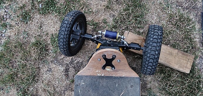

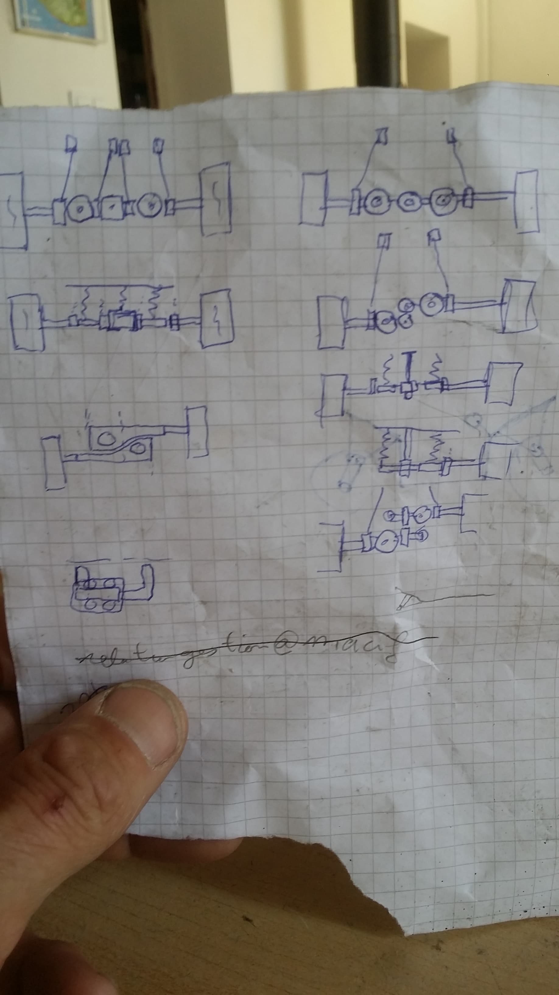

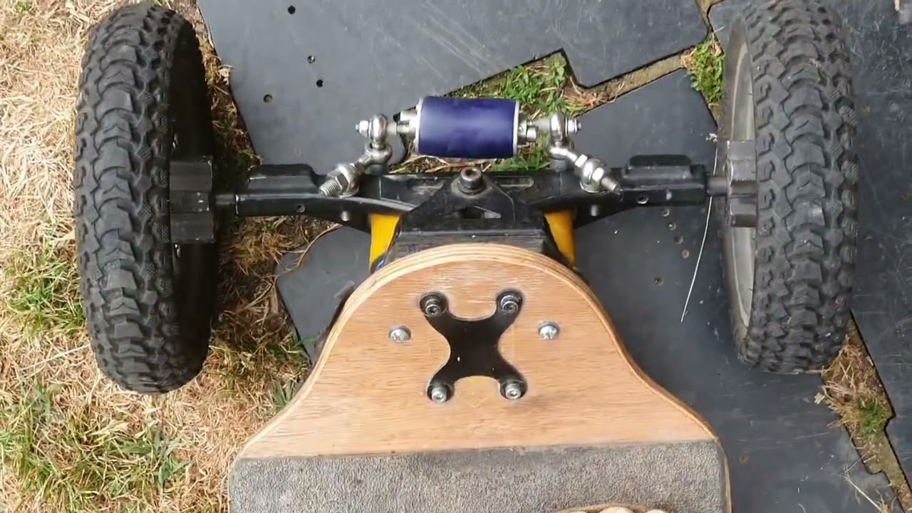

ben justement non . je veux éviter ça . comme les baja ou Ecomobl ? trop compliqué ,lourd avec trop d’articulations +/- fragiles . pour la direction , je reste sur le channel truck , simple et réglable a souhait avec les angles et dureté des barrels … bon … j’ai quand même quelques croquis de trucks flottants sur 2 biellettes et barrels … faut que je les retrouve

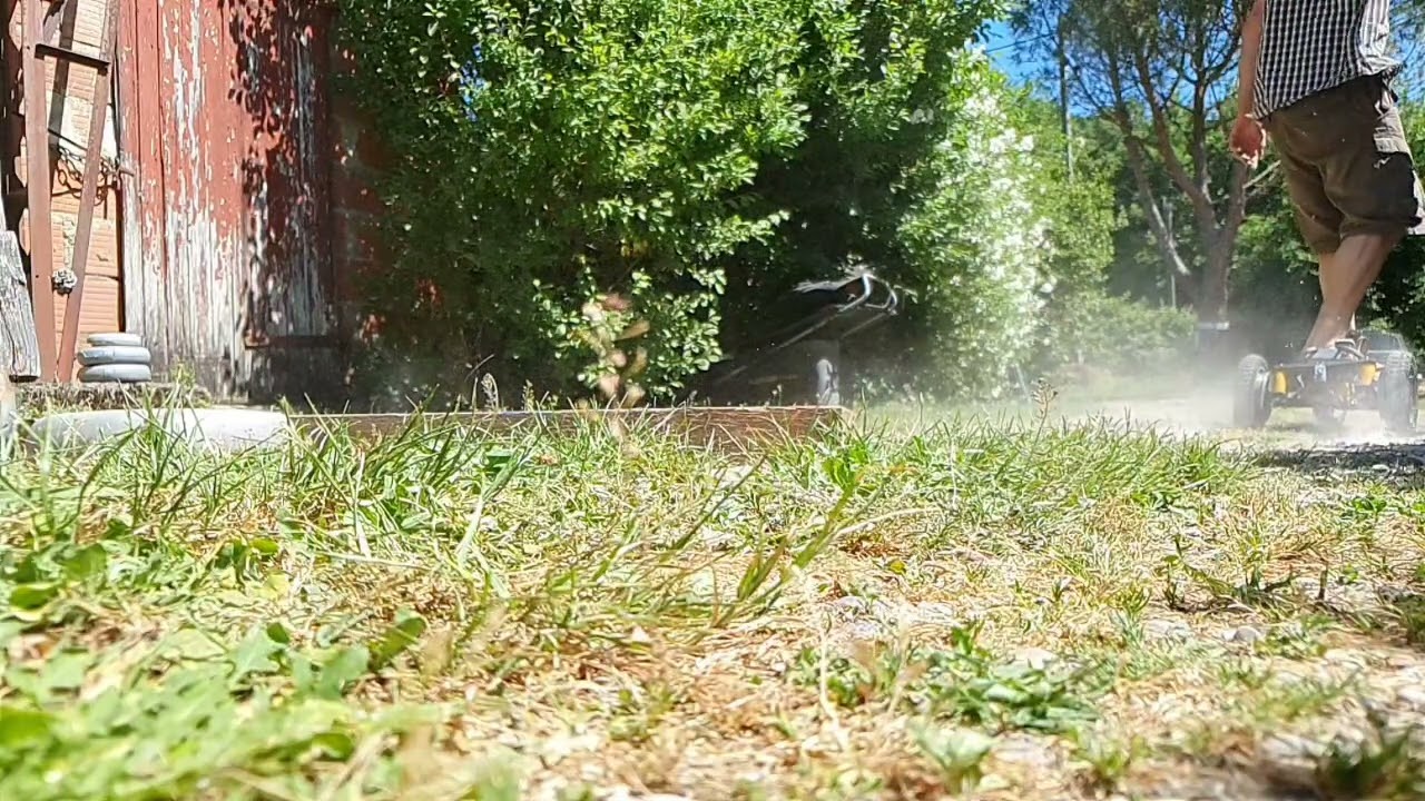

Ça bouge pas mal,mais on voit que ça bosse .
Toujours moins efficace a l’arrière, il faut que je repasse sur les barrels shore 30plus longs pour avoir plus de course et de débattement …

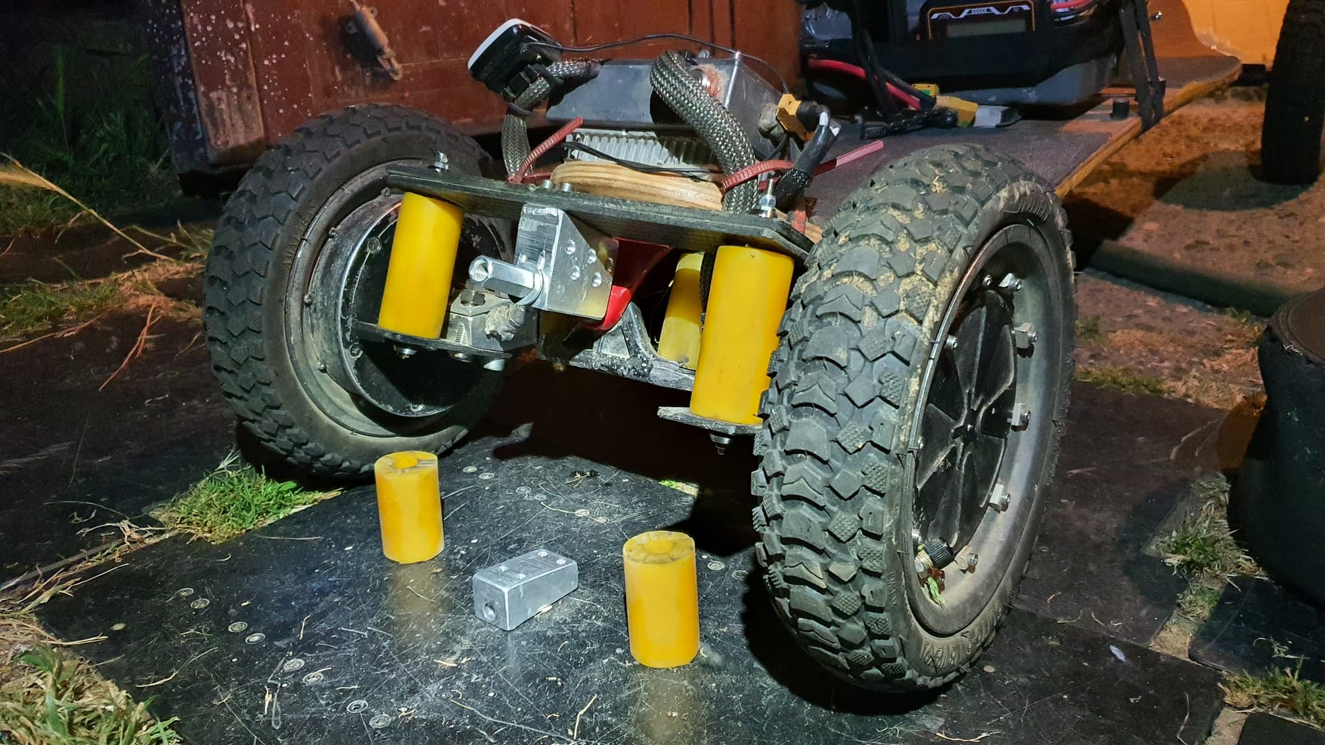

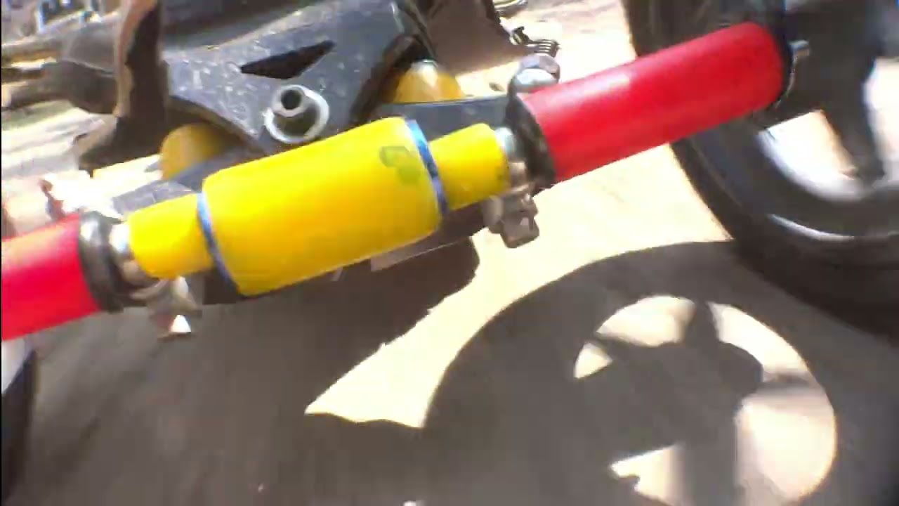

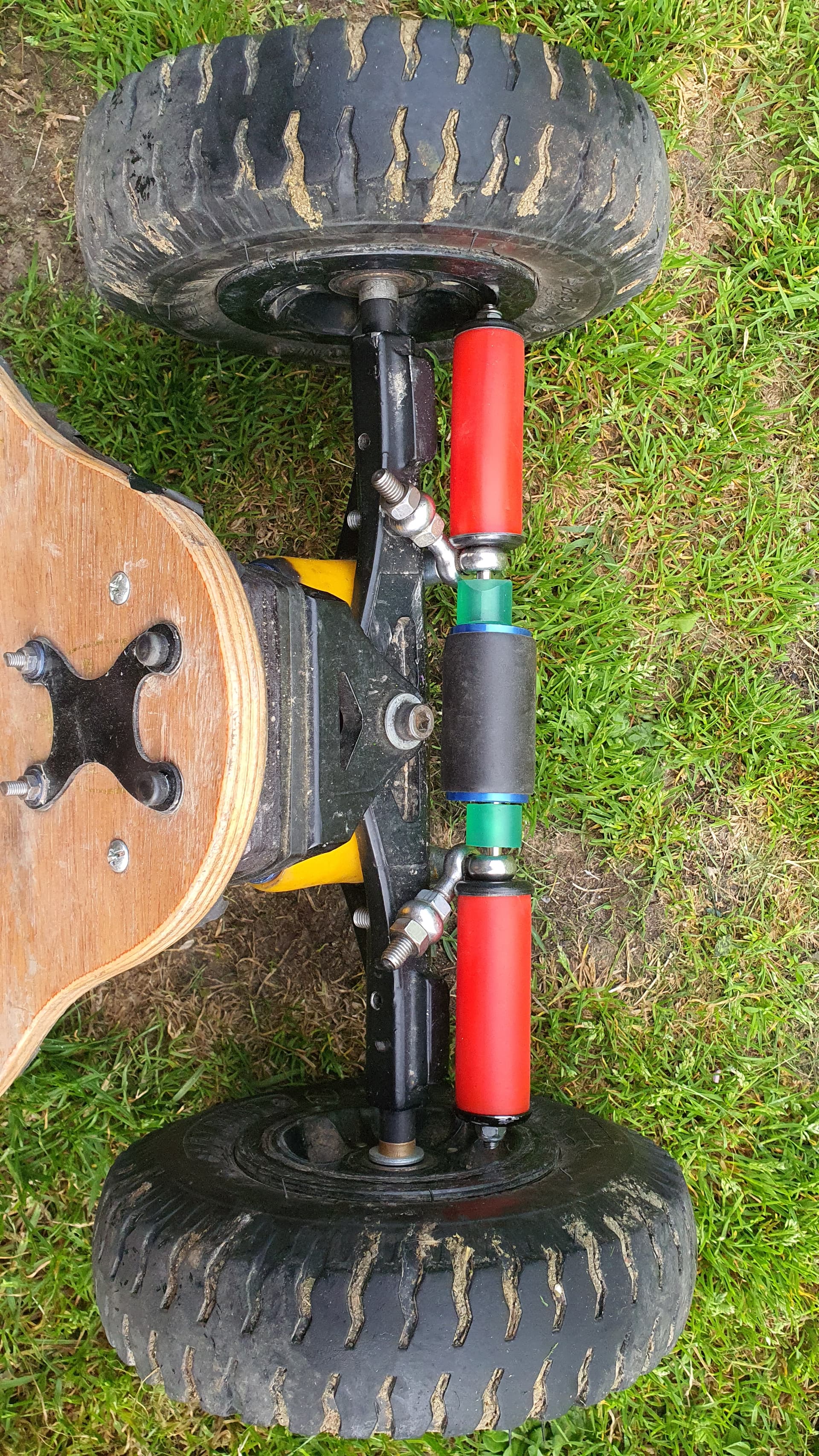

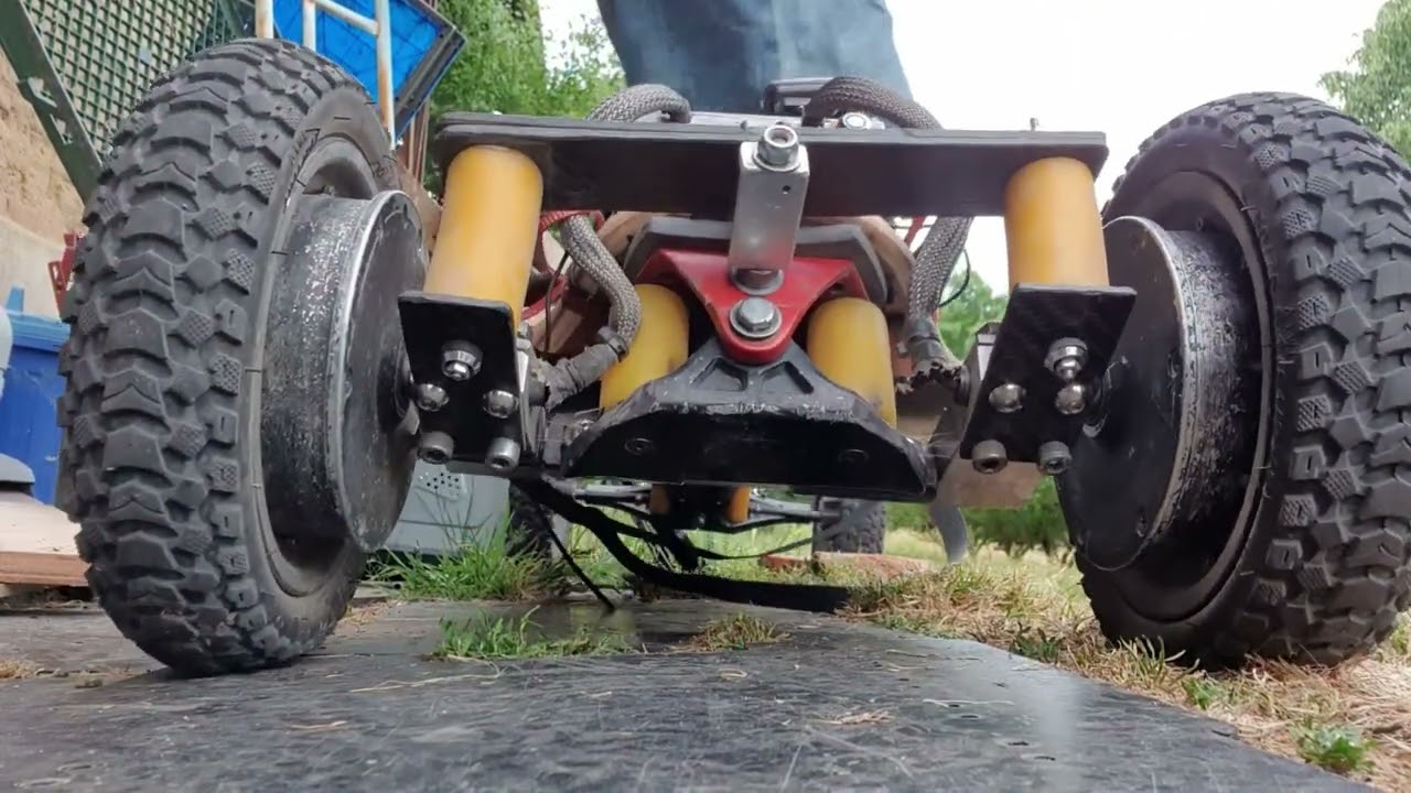

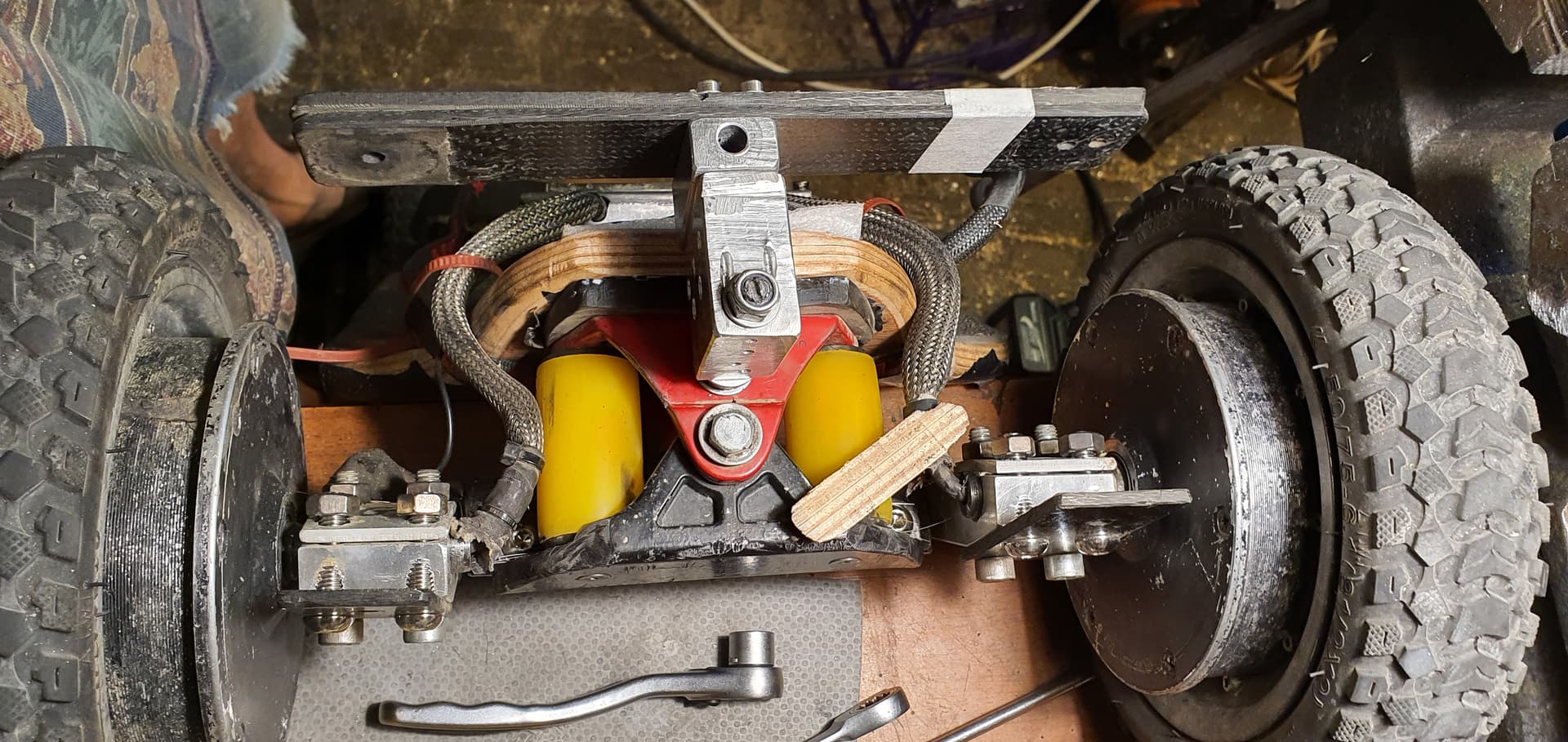

Nouvelle tendance printemps été…
Noir vert rouge .
Du shore 70 noir au centre, le 60 jaune s’écrasait trop par rapport aux shore 80 lateraux.
Les verts (ressorts de rappel) c’est du shore 90 à la place des 70 …
Bref…les 3 élastomères se compriment comme il faut … réglage en cours…

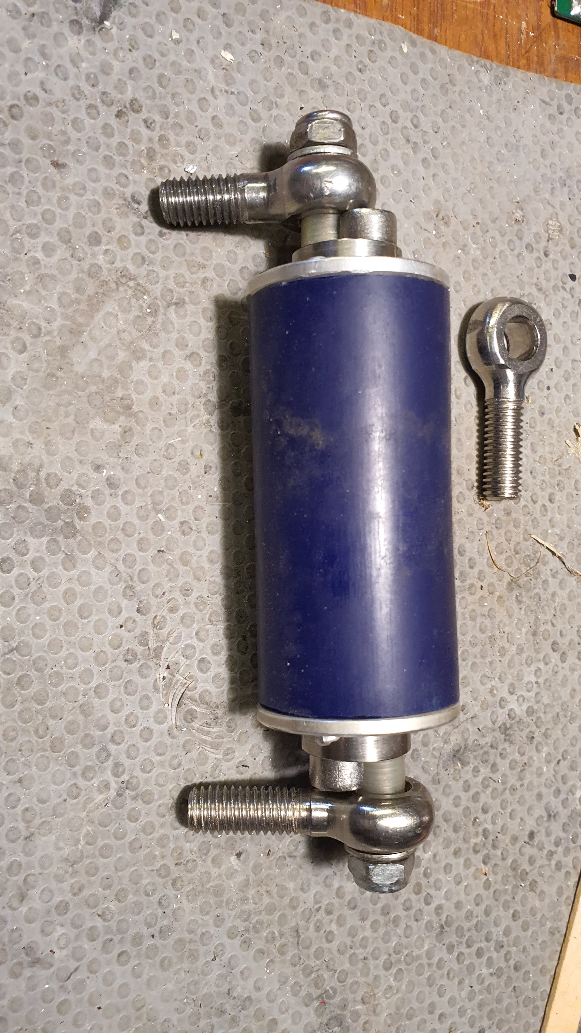

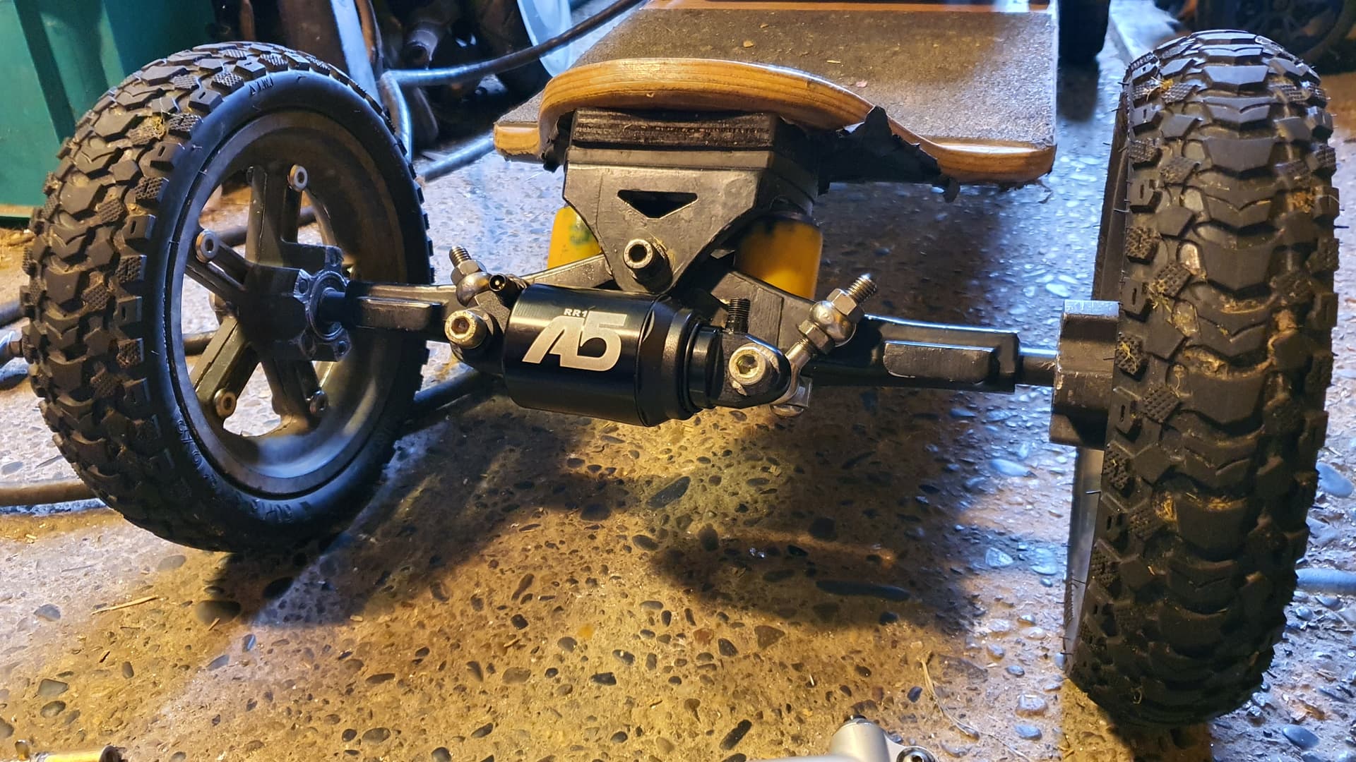

Ayant reçu un amorto à air 125mm de remplacement ( qui coulisse un peu mieux mais c’est pas encore ça ) je retente à l’avant…
mais je sens que ça va etre encore raide. ça me permet d’ouvrir l’autre pour comprendre cette raideur …
Ils sont probablement faits pour un bras de levier beaucoup plus important, non ? C’est des amortos de MTB ?
oui . avec une plus forte demultiplication . mais j’en ai 2 autres sur une trotinette qui sont en direct aussi , et coulissent beaucoup mieux . malgré un leger blocage quand pas utiliseé depuis un moment . il faut sauter un peu pour les decoincer . ensuite no souci de coulissement . je pense etre tombé sur une mauvaise serie , ou besoin de rodage ?
L’autopsie de l’autre a montré … des joints graissés et des tubes coulissants
rien d’exeptionnel , bien que ces double chambres ont 2 rangées de joints assez serrés, une pour chaque chambre . contrairement aux simple chambres , plus simples.
Mais pour mon usage , il me faut la chambre negative , et c’est le seul que j’ai trouvé en 125mm .
Je pourrais prendred plus long en ROCKSHOX ou DNM min(165mm , mais c’est pas le meme tarif , et modif du systeme …

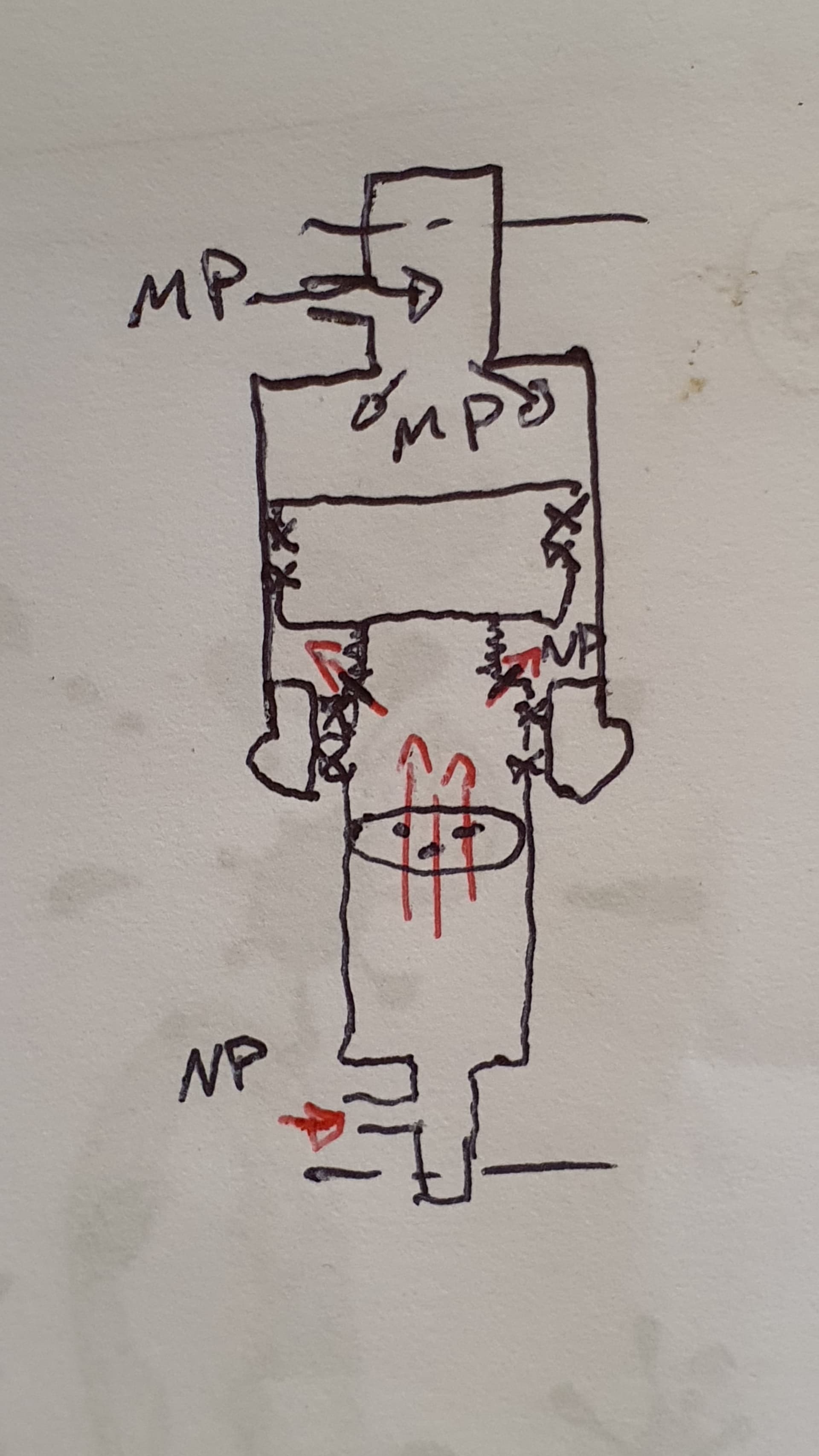

voila grosso modo le principe . beaucoup de joints en croissillons, la chambre negative se remplit via 3 petits trous( flèches rouge , du coup elle a une certaine inertie . ça doit jouer aussi .
Ca marche po… j’abdique . l’amortisseur ne coulisse pas assez naturellement. Donc ca ne fonctionne pas en dynamique.

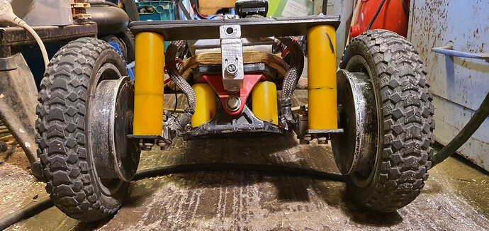

Donc je repasse sur du mono élastomère shore 60
avec quelques améliorations :

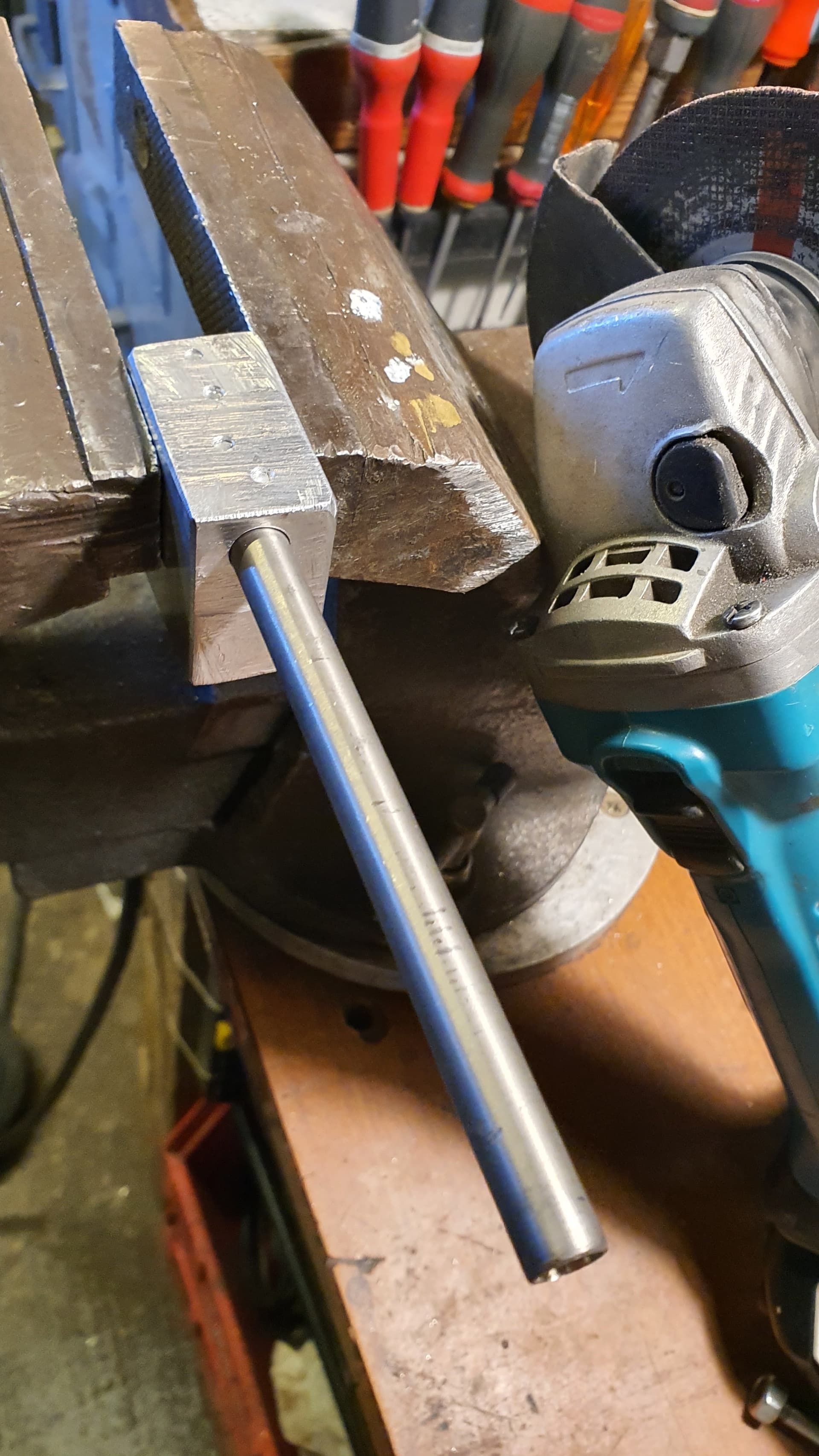

Bague de centrage 14/12 pour les 2 vis M6 en bout d’élastomères

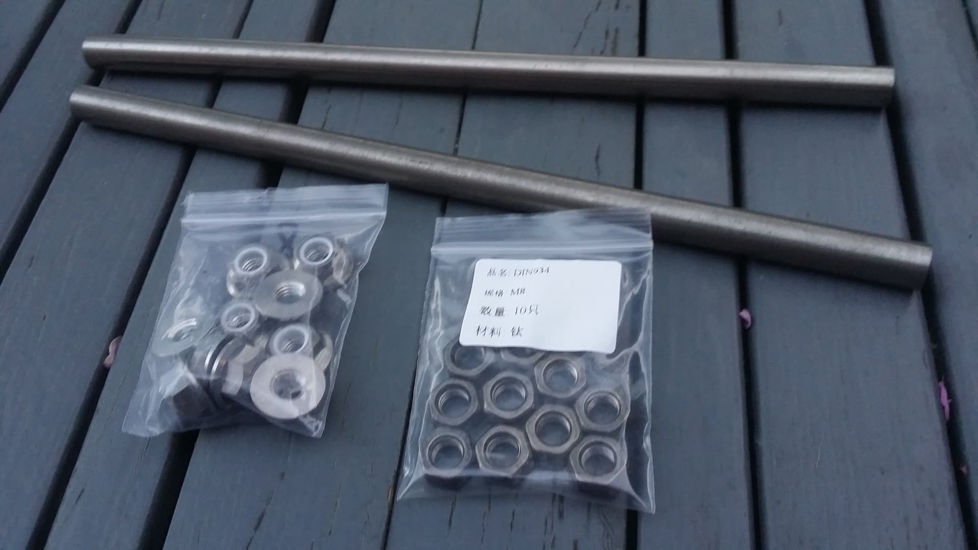

Pivots des 1/2 trucks en tube titane . Pasque les bagues en cuivre commencaient a faire la gueule…

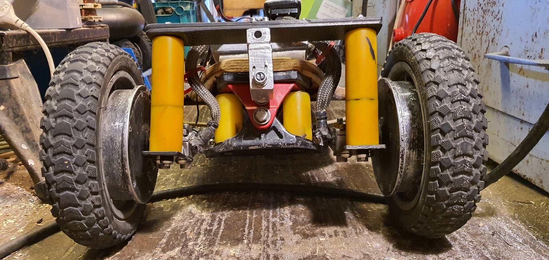

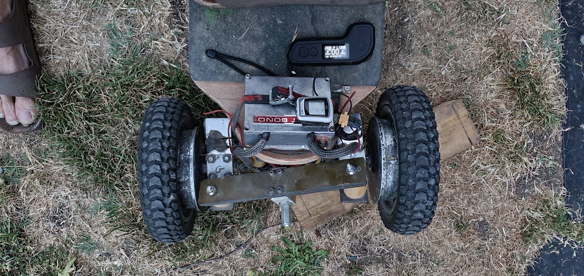

a l’arriere, je repasse sur des elastomeres de 75mm au lieu de 50mm . je devrais avoir plus de debattement . donc fabrication d’une chape plus haute .
Avec guide M8 en titane chinois. Pasque alu sur acier, cest pas serieux pour une piece rotative…

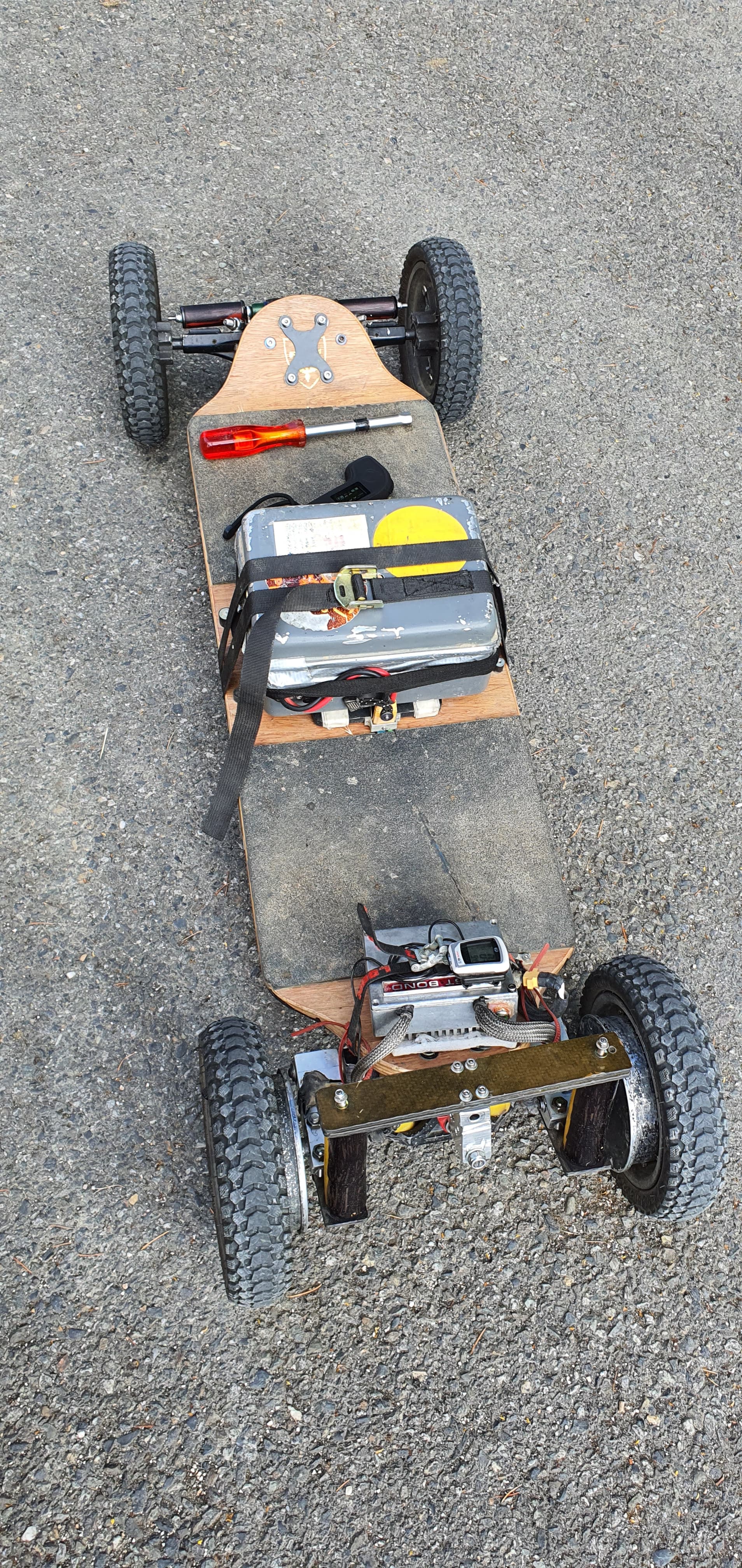

Test nocturne rapide… c’est prometteur.

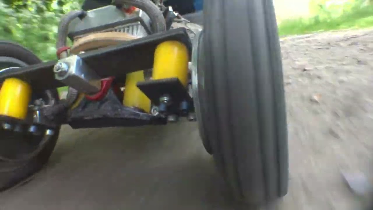

Surement besoin de raboter le cul du deck. La lame de carbone frotte en virage serré .
Vous noterez que je suis passé sur les hubs d’hoverboard. Moins gloutons en TT et très coupleux avec leur Kv de 18🤘

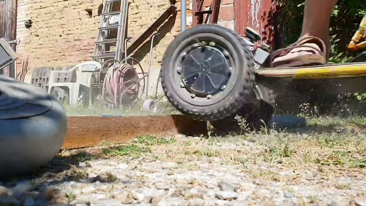

Au ralenti … on voit que ca bouge pas beaucoup derriere. Et pourtant ca fonctionne mieux. La lame de carbone qui reste penchée apres l’obstacle, c’est juste un leger devers du centre du chemin.
Je constate qq chose … en cas de chemin en devers - fréquent en TT- la suspension arrière garde le cap par rapport a l’avant, encore en channel truck .vraiment appréciable l’effet Flexboard et pourtant, ca tourne bien du cul!

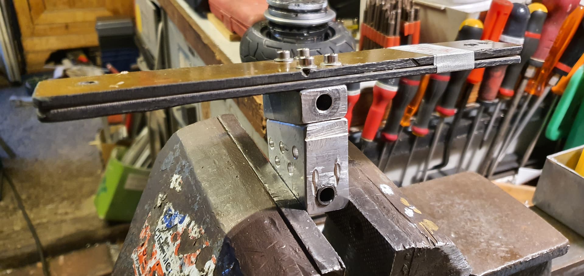

Bricole du soir … je deporte l’axe de la lame de suspension arrière vers le haut . Je ressors ma chape courte,et je profite du trou béant dans le hanger Trampa .
Normalement,moins d’effet flexbaord , et les elastomeres travaillent plus en ligne…
pas de changement de comportement notable suite au changement de position d’axe … mais ça manque d’efficacité derrière . de débattement . donc je vais faire une chape plus haute pour utiliser des élastomère plus longs , ça devrait s’améliorer …

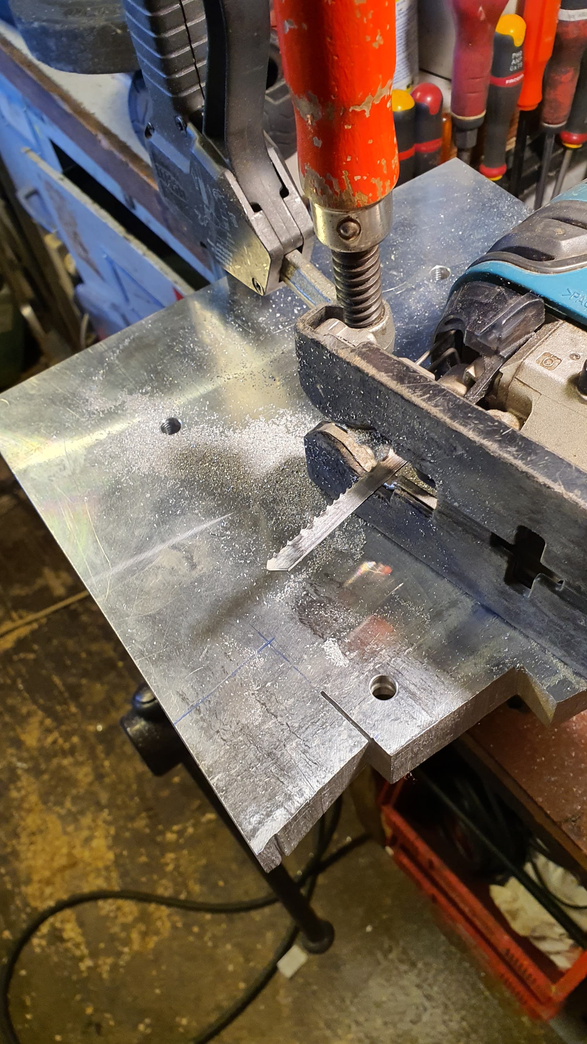

Donc chape plus haute , et ablation du cul du deck…

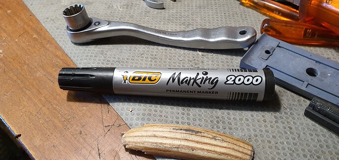

Profitez bien des couleurs jaune et rouge , pasque tout les elastomeres vont passer en noir. Ca marche super bien avec ce marqueur…
Content … ça fonctionne bien …
