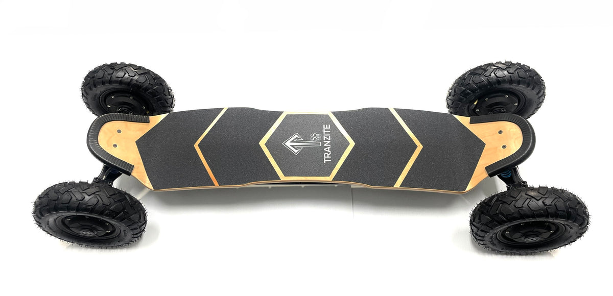

Imaginons que je veuille un build en hub 4WD qui défonce un maximum :
  • quelque chose a minimum 2kW par hub, idéalement 3, pic.
  • entre 12 et 20S, j’aimerai 24S mais c’est galère pour trouver des vesc a ce voltage (en plus du prix hallucinant)
  • 45-50 kmh max, a faire sous les 3 secondes, je veux un lance-pierre fumeur de gomme qui patine au démarrage.
  • dans les 9-11", faut que ca motrice dans le sale.
Quels serait les hubs a prendre ? Une "prépa’ " gros câble + statorade sur les plus gros moteurs d’hoverboard serait suffisant ?

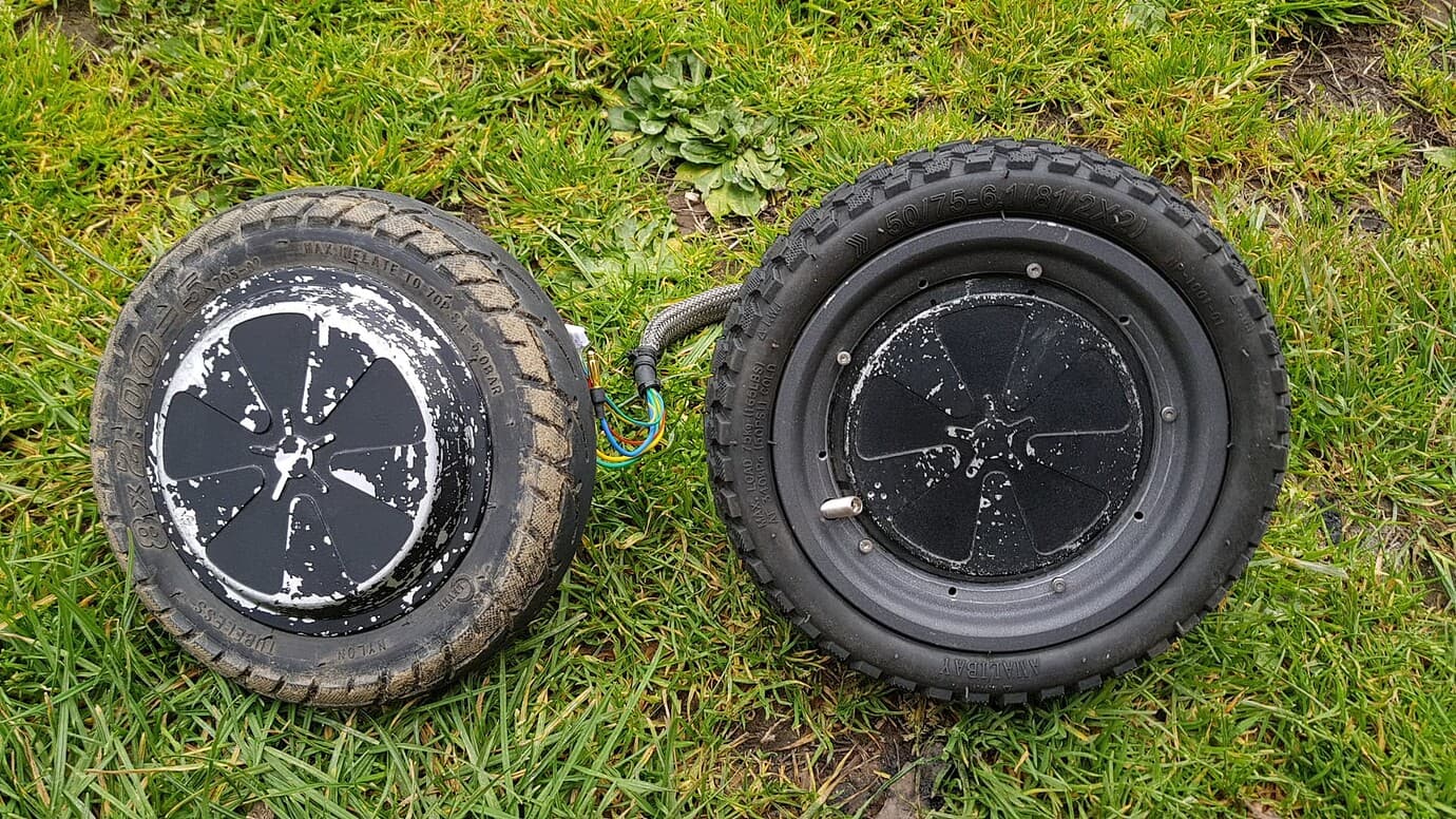

T’avais pas des ressources qui référencent les hub d’hoverboards selon leur puissance ? Un bon shop qui en vend . Ebay ou autre.
restes sur de l’hoverboard d’occasion à vil prix .même en panne sur lbc, les hubs fonctionnent toujours .j’ai pas de plan pour du hub pas cher en boutique .
tu parles de pneus 9~10" . il y a des hubs qui acceptent ces pneus en natif .les autres en pneus pleins, il faut bricoler pour monter du pneu .
de plus ils faut qu’ils aient un axe assez long pour avoir une largeur de train respectable sur le truck …sachant qu’il n’existe qu’une taille de truck sur aliexpress …

tu as ces hubs pour du pneu en 6,5" interne
et ceux là en 6" interne , mais plus etroits :

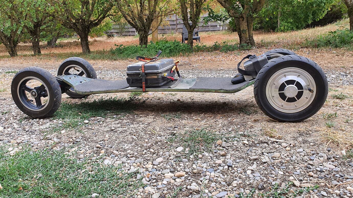

ces 2 modèles ont l’axe assez long . ainsi que les Hummer qui ont l’axe vraiment très ( trop?) long . voir le build de @the2jakes
les autres , faut bricoler pour mettre du pneu , ou greffer une jante …

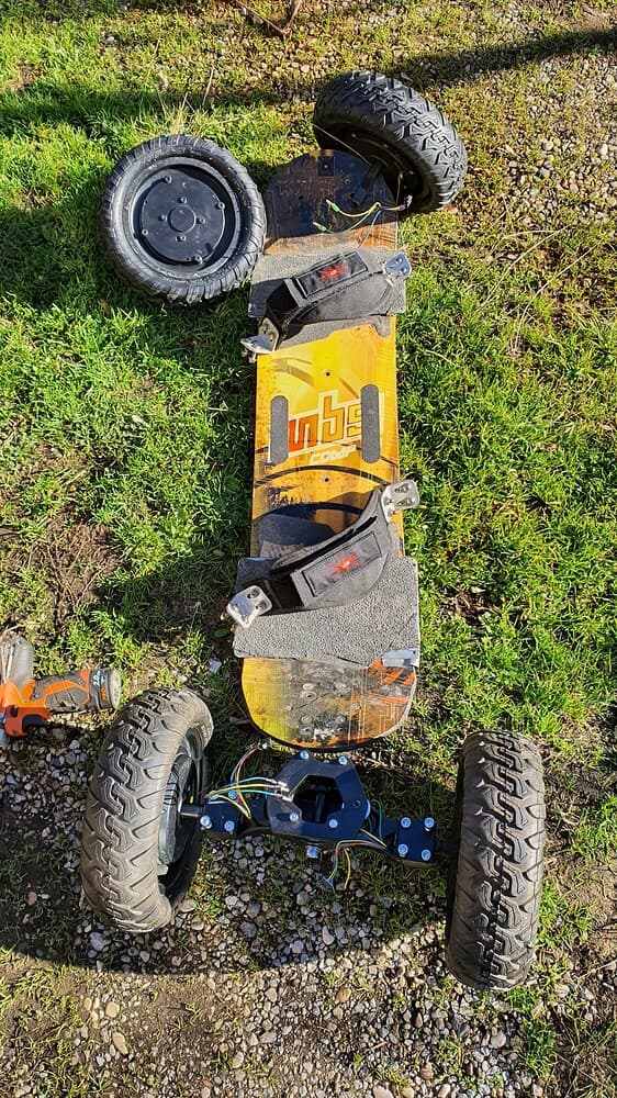

ici mes 6,5"pleins , avec pneu direct dessus ( 5" interne) et jante de trot greffée …
pour la puissance : j’ai jamais depassé 50A/moteur (100A batterie) , ça envoie deja bien . à 200A batterie , je pense pas tenir sur la board … je testerais sur ce build : Build TT 4WD hubs Hoverboard - #11 par lurch

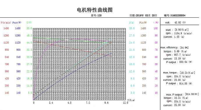

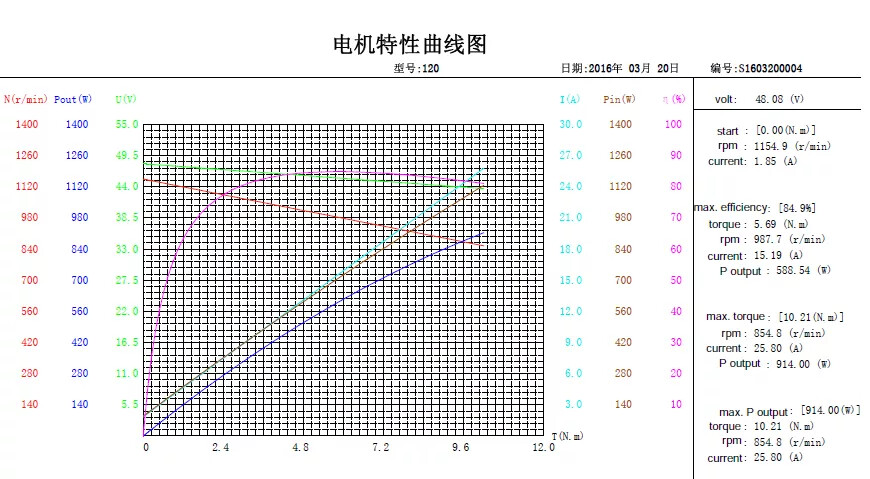

tu as aussi ces hubs de Syl-09 ou Winboard , Kv de~30 , montage de pneus en 5" interne , vraiment puissants … j’en utilise 2 en street ( voir le montage en fin de lien) , j’ai même du dessouder 2 fils/7 par phase pour les calmer un peu … reste à en trouver 4 d’occase , ou ~75$ pièce sur alibaba …
dont voici la courbe :

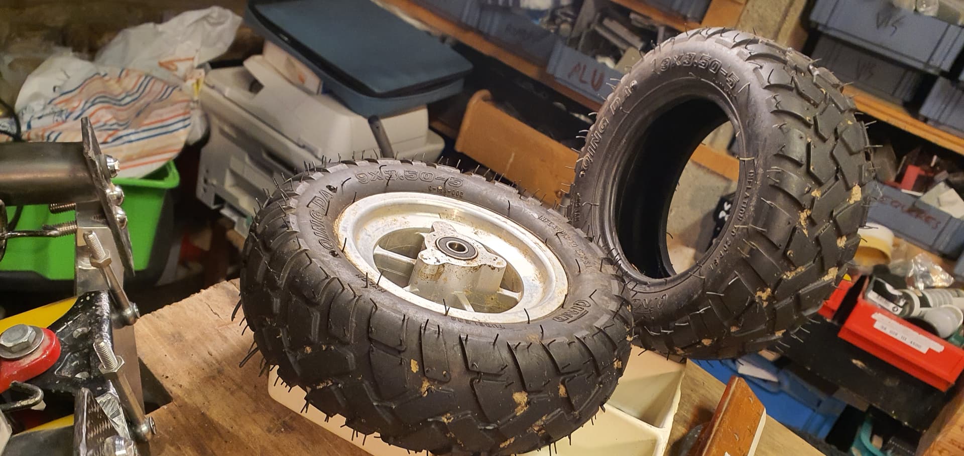

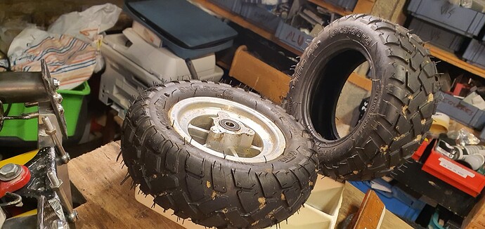

Soit ceux en pneus 6’’ interne ou ceux en 6.5’’ tubeless … tu veux une liste de pneus compatibles?
Liste non exhaustive … taper les ref. Google pour voir si ya des profils TT qui te plaisent… courage…
Ya aussi ces pneus de syl-09 tres sympas et costauds …mais en 5’’ interne . Loran roule avec depuis le debut et se régale… Donc a monter sur les hubs d’hoverboard les plus courant en pneus 6.5’’ pleins . En faisant une decoupe pour la valve . Mais ils ont un axe court, donc faut trouver le moyen de les eloigner du truck avec une piece costaude …à définir…

J’ai l’impression que ça ne sert pas à grand chose d’essayer de faire plus puissant que ce que j’ai fait avec le HummerBoard, car la seule chose qui l’arrête c’est la perte d’adhérence sur des pentes très raide, mais j’ai jamais bloqué ses roues, il arrache tout.
Plus puissant ça ne fera que réduire l’autonomie, et tu risques de démagnetiser les hubs en les faisant trop chauffer (ne jamais dépasser 80 degrés Celsius).
Je lui fait cracher 4 x 35A x 48V(lipos) = 6720 Watts à pleine charge (meme plus lorsque le Field Weakening se déclenche pour attendre les 50km/h, tout ça avec les ESC d’hoverboard reprogrammés.
Si tu veux rester sur un projet à budget serré, utilise les ESC d’hoverboard, en FOC c’est hyper silencieux, et ils envoient sans broncher. Mais j’obtiens ces perfs avec des hoverboard de type « hummer » tout terrains, à pneus pleins… une fois percés ils sont quand même moins raides.
