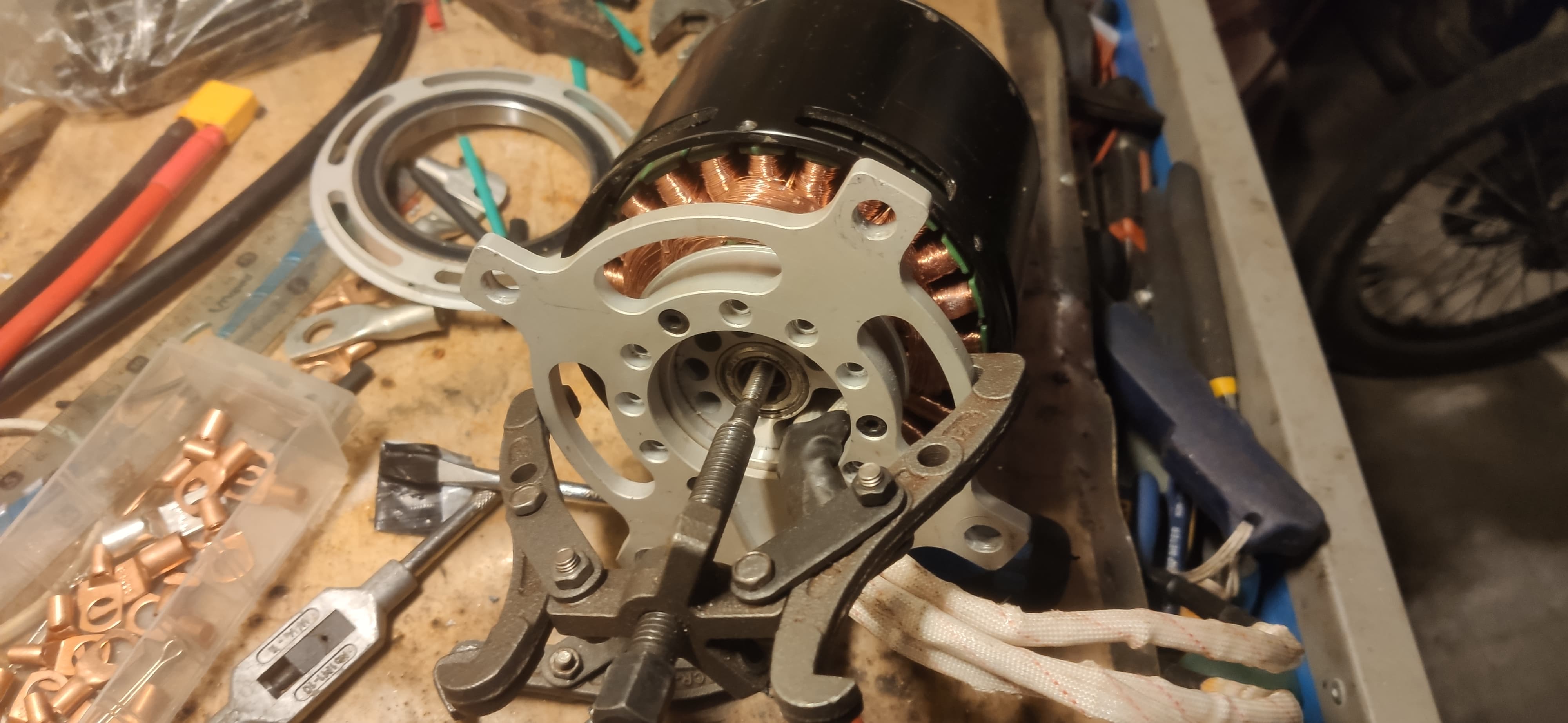

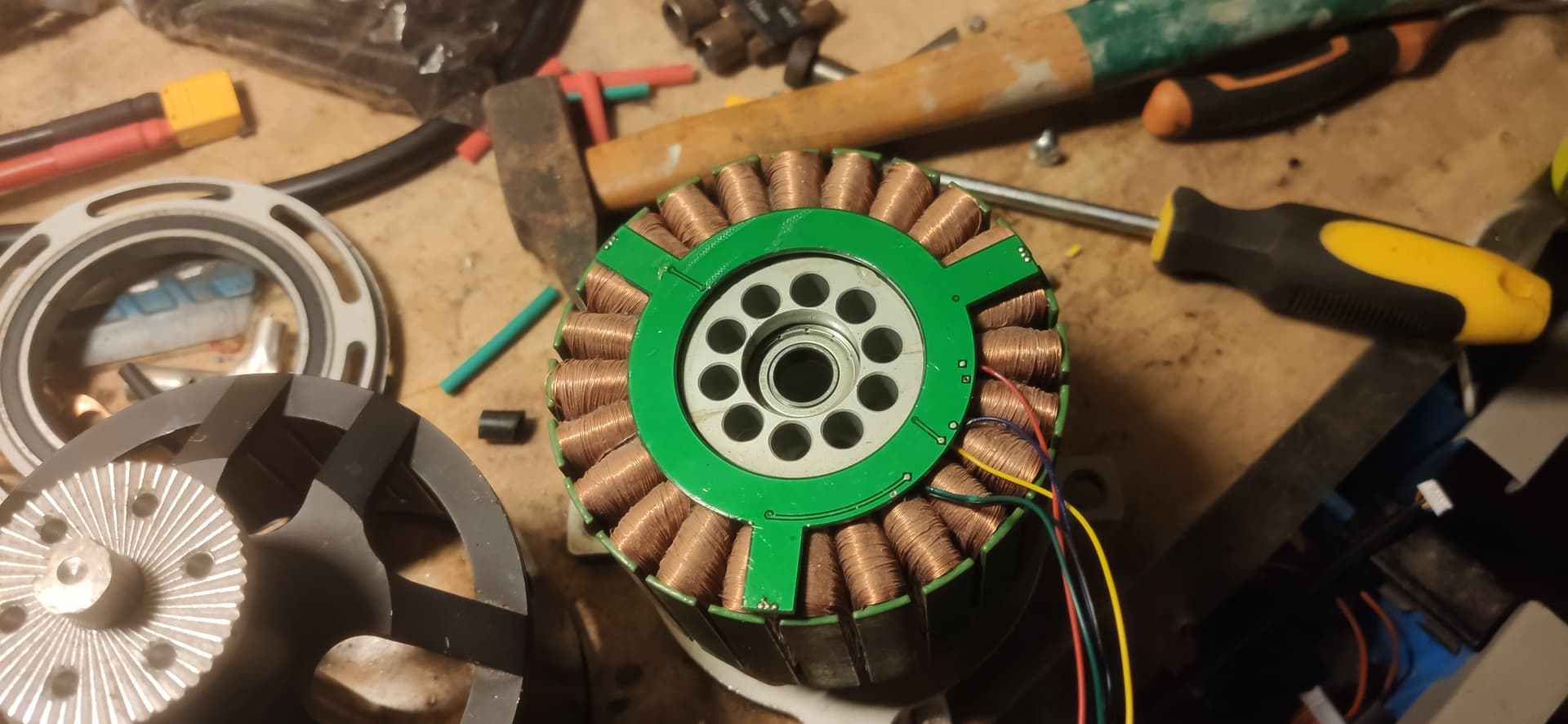

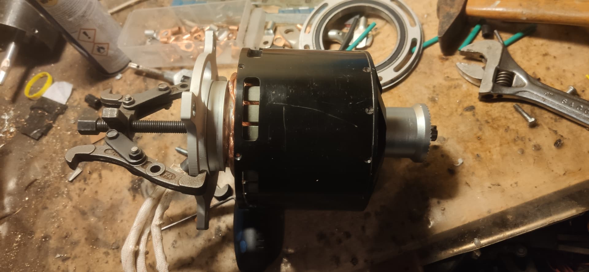

J’avoue que ça me semble relou de sortir de la puissance avec ces merguez de hub. Je n’abandonne rien mais j’ai d’autres chats à fouetter actuellement :
C’est le problème du multi-projet dans la tête . J’ai pareil ici
joli bébé ce bourrin …
c’est le 25Kw ~33 poneys ?
oui
je l’ai eu pour pas cher mais j’avoue que je sais pas vraiment ou le mettre.
je me disais bien aussi que c’était trop beau que tu retournes deja a tes premiers amours.
la surron n a pas encore ete customisée dans tout les sens😆
