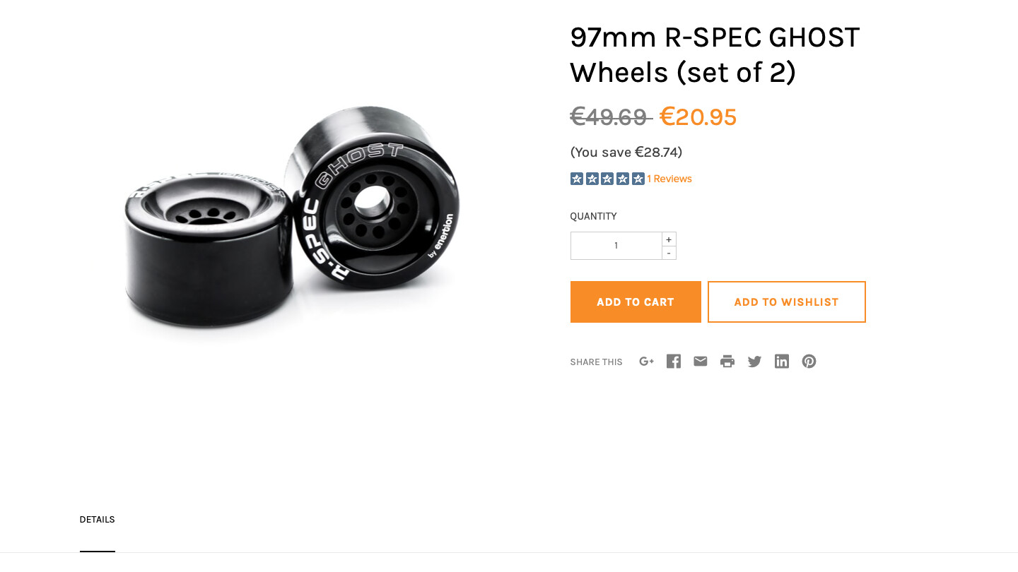

hello,
Quelqu’un as t’il déjà essayé les roues ,97mm R-SPEC GHOST de chez Enertion
je voudrais savoir si on peut les utiliser avec un driver pour roue Kegel
Yes tu peux, même empreinte.
