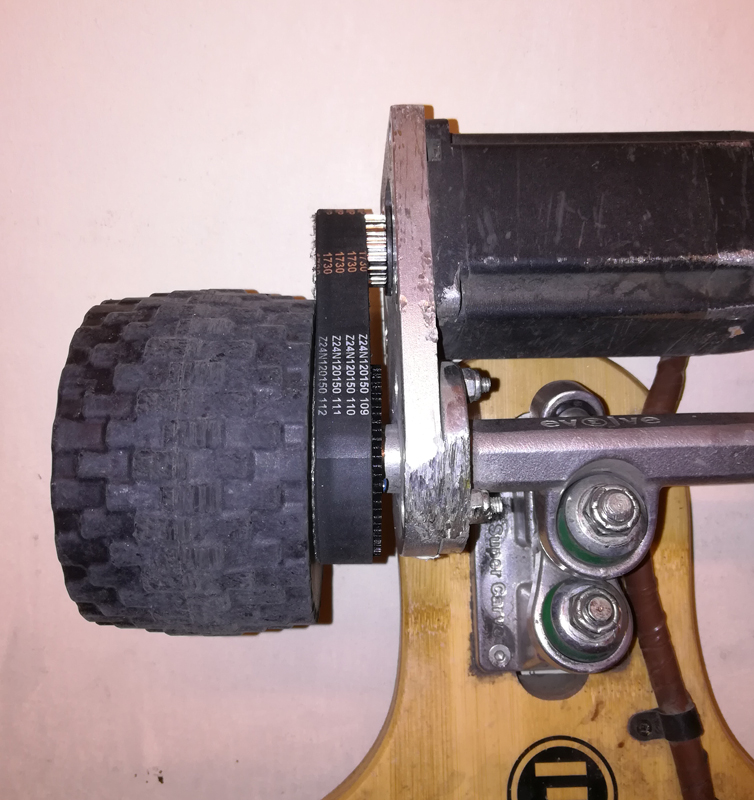

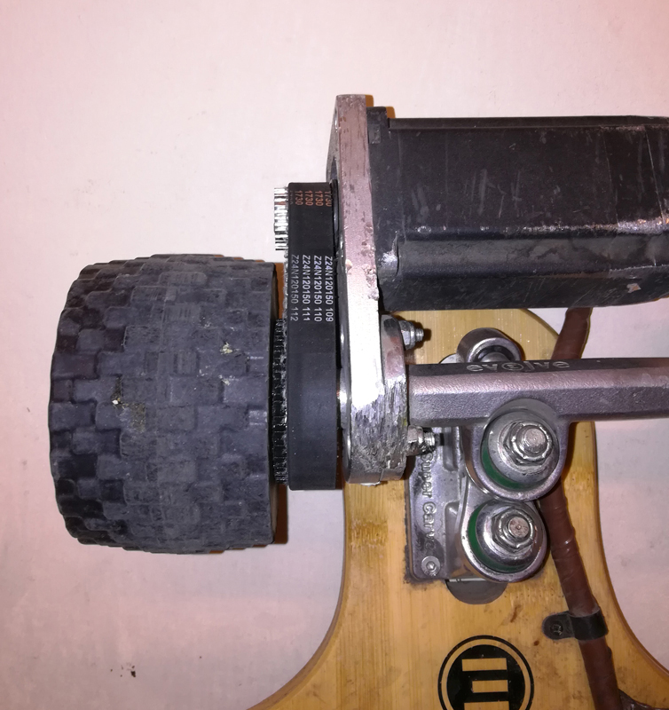

voici un truc qui me dépasse
je suis passé sur des MBS 100mm donc je me suis réimprimé un drivers, après qlqs essais pour trouver le bon nombres de dents pour la taille de ma courroie (le support moteur EVOLVE GEN2 offrant bien peu de marge de réglage)
voici mon probleme
quand le moteur tourne dans le sens avant la courroie se decalle verre la roue
en marche arrière , la courroie se positionne correctement
j ai refait ma pièce et réimprimé pour être sur de l absence de deformation
j ai inverser le sens de la courroie, j ai mis des roubelles un fois a l arriere un fois a l avant des fixation moteur pour corriger une éventuelle erreur de parallélisme
rien a faire…toujours le même résultat… donc je roule a l envers
sauf si quelqu un a une meilleur idée
ton motor mount a l’air mal aligné, ta correction n’a probablement pas été suffisante je dirais, le mount doit pencher plus vers le centre du truck et moins vers la roue.
Problème classique d’alignement de ta poulie moteur avec ton driver roue. La courroie ne devrait pas bouger latéralement sur la poulie moteur ou sur le driver roue quand tu tournes la roue à la main dans un sens ou un autre. Tant que ça bouge, il faut revoir l’alignement (en jouant sur la position du driver roue principalement mais aussi en vérifiant à l’œil si la poulie moteur paraît “plate” par rapport à l’axe du truck). C’est un peu chiant la première fois mais avec l’habitude, on va plus vite ensuite pour régler ça.
Si tu ne fais rien pour régler le soucis, selon le sens de décalage et son ampleur, tu pourrais te retrouver un jour avec la courroie qui abîme le coté intérieur de ta roue en plus de risquer de te faire chuter sur un freinage appuyé.
Non, ça n’est pas correct. Il y aurait aussi un décalage latéral sur la poulie moteur mais tu ne le vois pas car elle n’est pas assez large et la courroie bute déjà sur le coté de la poulie (coté moteur). Si la courroie bouge sur un coté quand tu tournes la roue dans un sens, elle bouge de l’autre côté quand tu tournes la roue dans l’autre sens.
Prends ton temps, tu vas y arriver !
Edit : En regardant mieux tes photos, je me demande si ton problème n’est pas surtout lié au support moteur qui ne doit pas être parfaitement perpendiculaire au hanger. Si le moteur “pointe” vers le haut ou le bas (même très peu), la courroie ne se pose pas à plat sur la poulie moteur.
