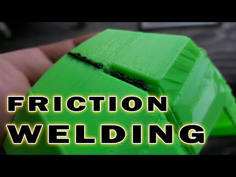

c’est une super l’idee de la dremel pour souder le pla. Quand tu soude avec une dremel tu a un surplus qui se forme ou ca creuse la matiere? pour ma part j’ai utilisé un fer a souder avec une buse fine et ca fonctionnait aussi tres bien maintenant avec cette techinque c est super difficile de rajouter de la mattiere.

Pour le soudage PLA il faut que tu trouves la bonne vitesse de rotation pour avoir le meilleur résultat. Mais ca ne creuse pas la matière, ca rajoute un petit filet que tu peux ensuite poncer un peu pour adoucir la jonction.
:thumbup: ok nikel merci de l’info
