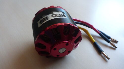

Je pars sur un moteur 6364 245KV que je n’ai pas encore vu ici :
245 kV
Courant annoncé: 9S ~ 10S (33.3v-37v) en 8S ca marchera aussi j’imagine?
Poids : 632 g
(A): 80A
Max Watt: 2320W

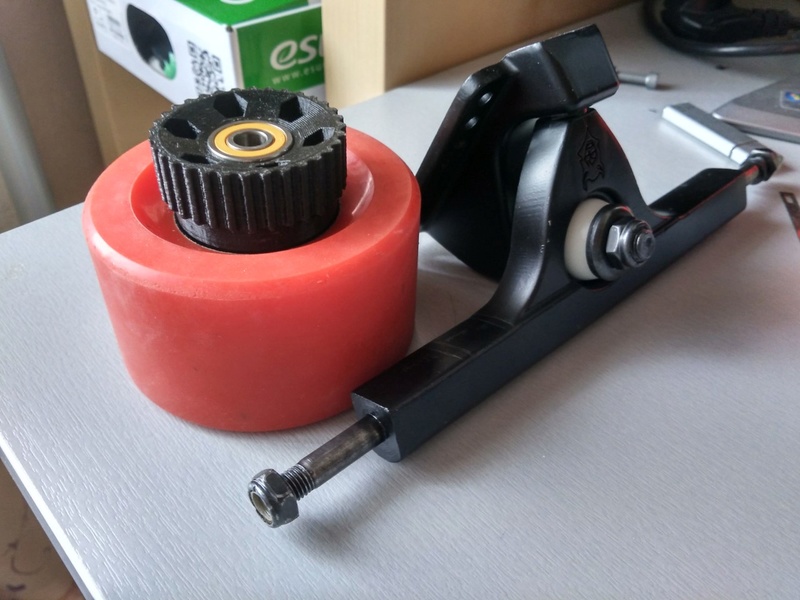

Transmission
J’ai suivi cette page pour dimensionner ma transmission : http://vedder.se/2014/10/chosing-the-ri … kateboard/
Je pars donc sur une transmission 15/32 avec courroie de 15mm.
J’ai déjà conçu la poulie de 32 en impression 3D avec roulement intégré, il me reste à découper le truck :

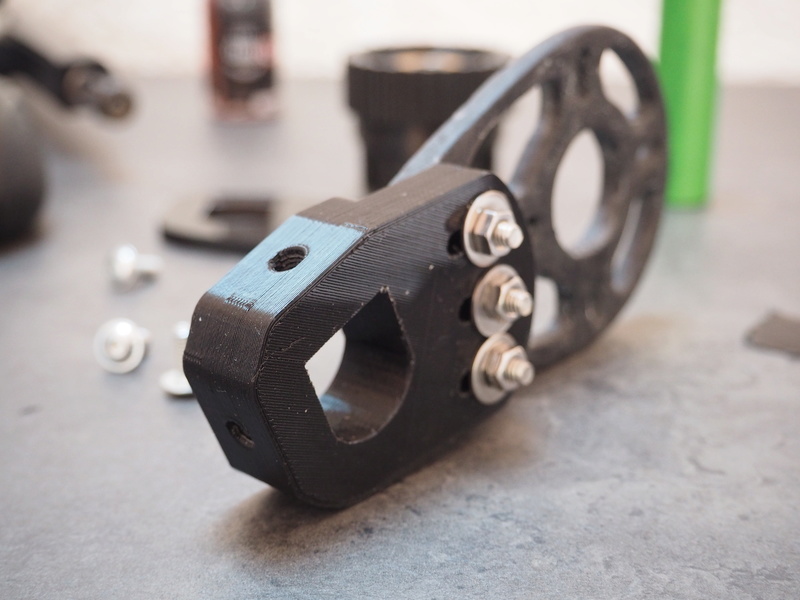

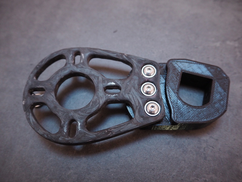

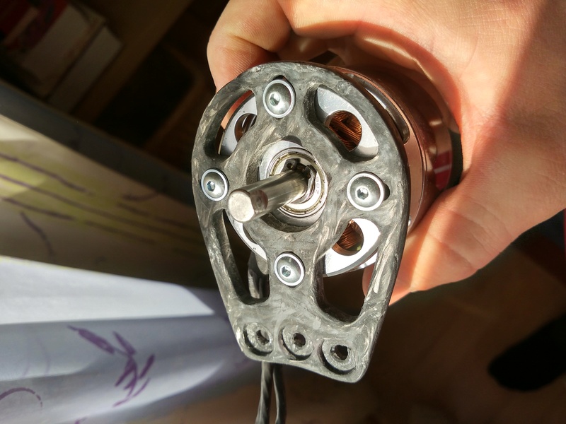

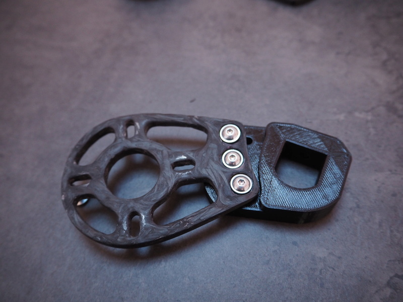

Mount
Pour le mount je fais une petite folie. Je vais tenter d’en fabriquer un en full carbone. Pour l’instant je suis en phase de réflexion mais j’ai déjà avancé coté prototypage :
Réglage de l’inclinaison :
Les orifices pour les deux vis de pression :
