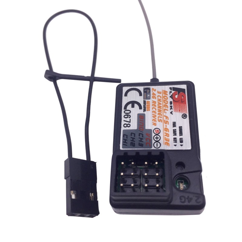

Si ta pas envie de te manger la vie avec un setup VESC maitre-esclave via CAN il est tout à fait possible de simplement traiter chaque vesc comme un module indépendant. Il faut juste séparer en deux le fil signal du récepteur, généralement blanc (et seulement lui, pas le +/- 5v qui lui restera sur un seul vesc, n’importe lequel), pour que chaque vesc ai la même info puis steupé chaque ensemble vesc/moteur indépendamment. Ça fonctionnera très bien.
Note : Ça, c’est seulement si ton récepteur à uniquement trois fils
Pour un contrôle dit « PPM »
Il y a aussi un monde ou ta télécommande a un écran ou des boutons pour par exemple changé de mode de conduite, auquel cas, on ne passe plus par le port PPM mais le port UART et l’arnaque n’est plus possible.

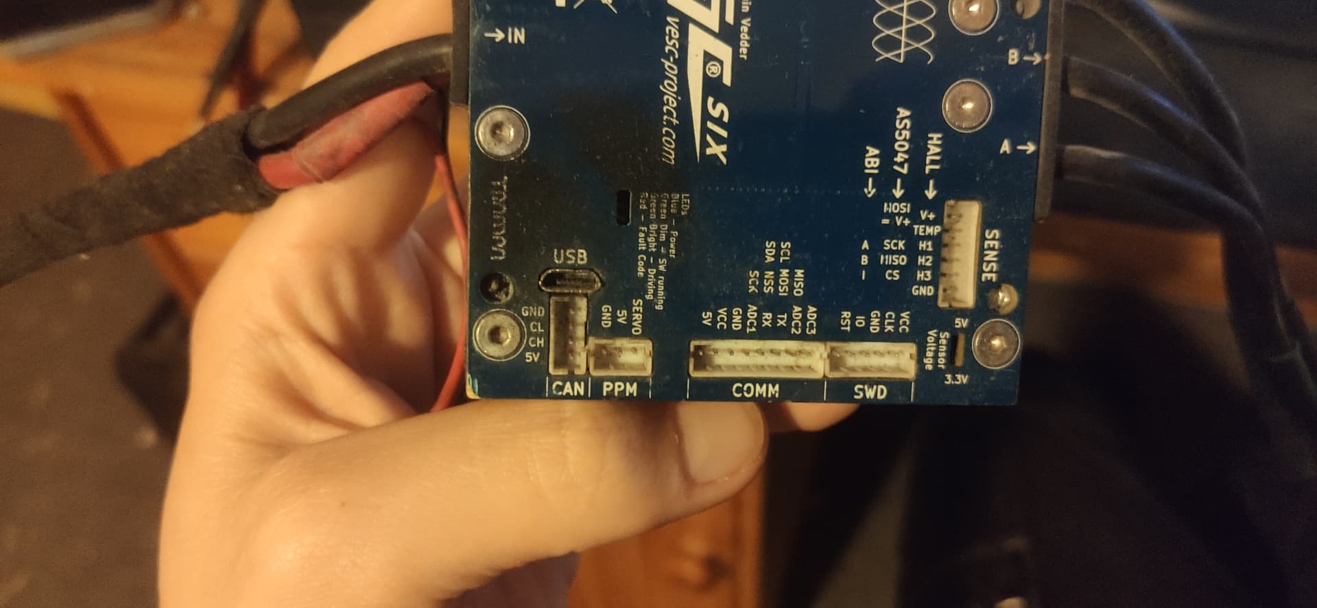

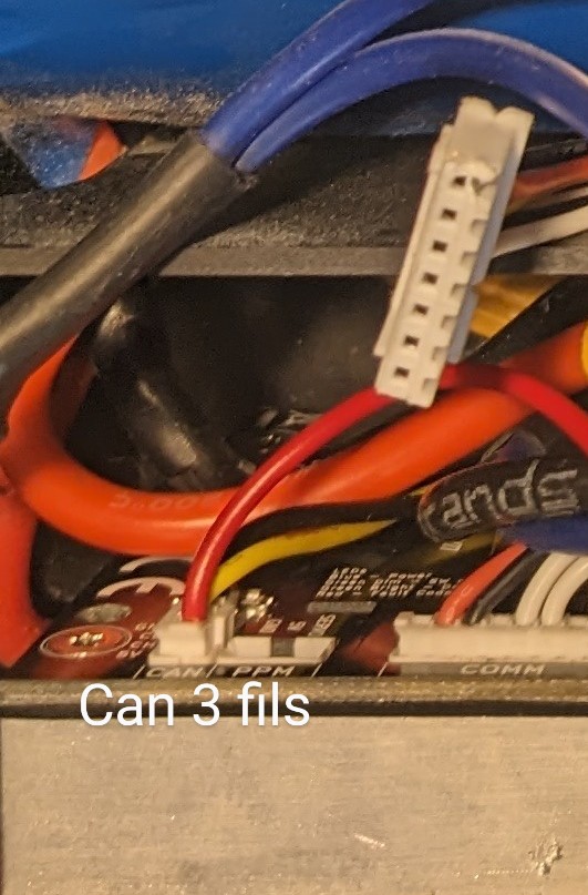

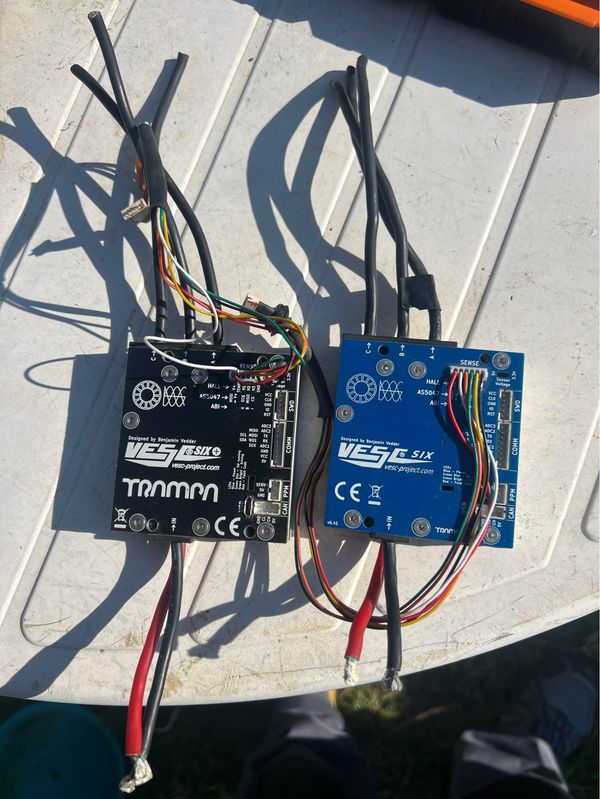

En PJ j’ai mis la photo du branchement can sur le vesc (6 mk IV) qui pour moi est en slave sur l’autre (6 mkV , oui c’est dépareillé. J’ai demandé chez Trampa, pas de soucis pour eux normalement).
J’aurais donc 3 fils , ce qui me permettrai de faire ton montage. Il est intéressant. A voir les avis, je vois pas le mal.
Je ne sais pas pourquoi le CAN ferait de la merde car en soit il n’y a pas de raison, peut-être simplement le fait que vesc tool aillant évolué, le mode bridé qu’il t’impose intervient sur la communication.
J’ai zéro « pièce jointe » mais oui si ta le récepteur « de base » type ma photo et donc la télécommande type GT2B qui va avec alors le « trick » de faire un Y sur le signal fonctionnera sans problème, bien que rustique, j’ai quasiment toujours roulé comme ça, ça apporte de la fiabilité.
Autant pour moi j’avais oublié la photo !

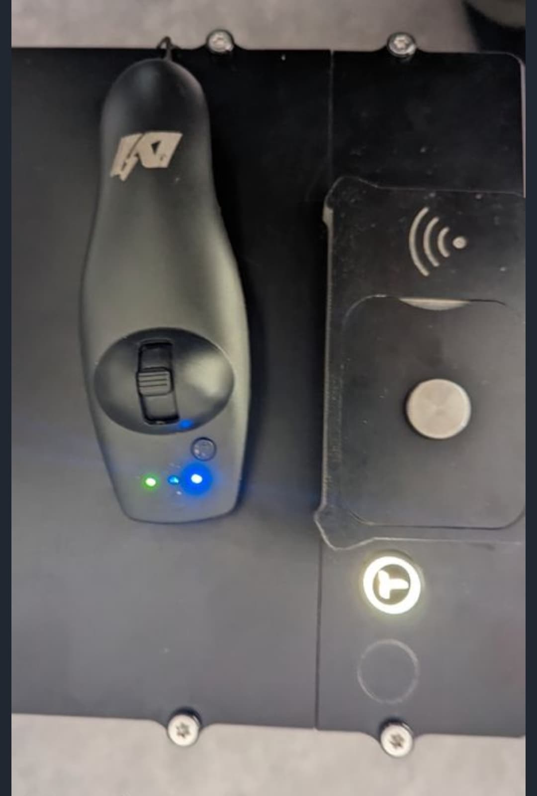

J’ai rajouter la photo de la télécommande.
Si y’'a des choses à savoir sur celle ci je suis preneur aussi évidemment :grinning:
Bon c’est pas la plus belle mais on aperçoit le branchement can.

J’ai jamais vu de can a 3 fils "historiquement " t’en a deux, parfois 4 pour en plus amener une alimentation comme un USB
Mais 3 je sais pas
Je suis d’accord juste deux fils sont nécessaires pour relier le master au slave.
C’est mon cas, regardez pas le bordel j’ai pas fait la poussière :joy:

can 4 pins mais deux fils, normal.
