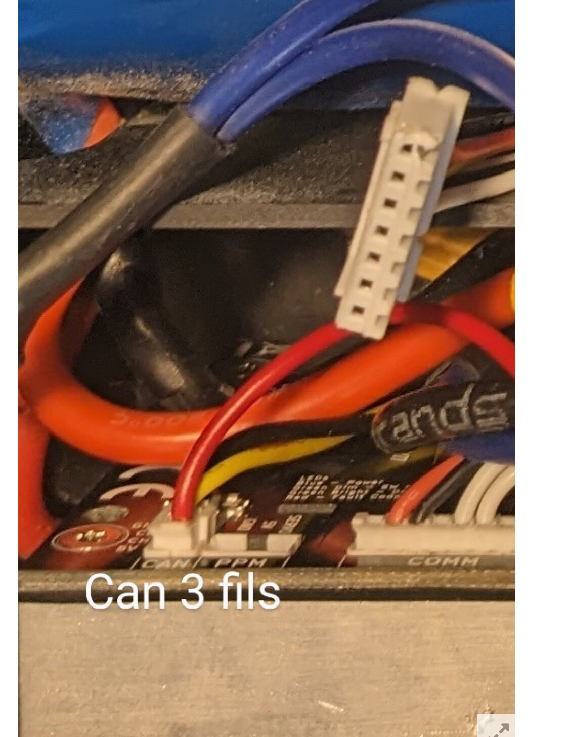

J’ai pas envie de réouvrir, mais sur une autre photo j’en pense qu’on voit 4 fils. Un petit marron qui se cache derrière. Les photos de montage c’est souvent trompeur.

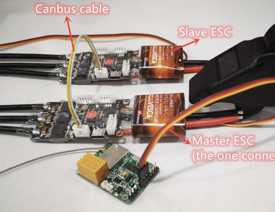

Il y a bien 4 pins sur le port CAN mais deux suffisent pour la liaison master /slave comme sur la photo de mes VESC et comme celle là
Normalement juste les pins CL et CH suffisent
Il semblerait s’il puisse arriver que les fils soient inversés …un peu comme avec les TX/RX
Pour reconnaître le master c’est celui sur lequel le récepteur de la remote est connecté :wink:
Sur ta photo là
Il y a le +5V fil rouge et le GND noir et un jaune qui semble être le CH mais est ce que le pin CL est connecté également ? tu as écrit 3 fils et effectivement on n’en boit que 3 …Si c’ est le cas ça ne peut pas marcher
