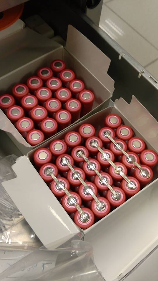

J’ai aussi recu 48 éléments lithium ions de mon boulot. Malheureusement c’est seulement des 1500mAh donc j’ai 6Ah pour mon pack 12S4P. Par contre ce sont des cellules high drain, donc je peux tirer beaucoup de Watt dessus. Pour l’instant ca fera l’affaire, je ferai un autre pack par la suite.
Avec tout ca je devrais être en mesure de tester ma board dans 1 mois si tout se passe bien. c’est dur d’être patient…

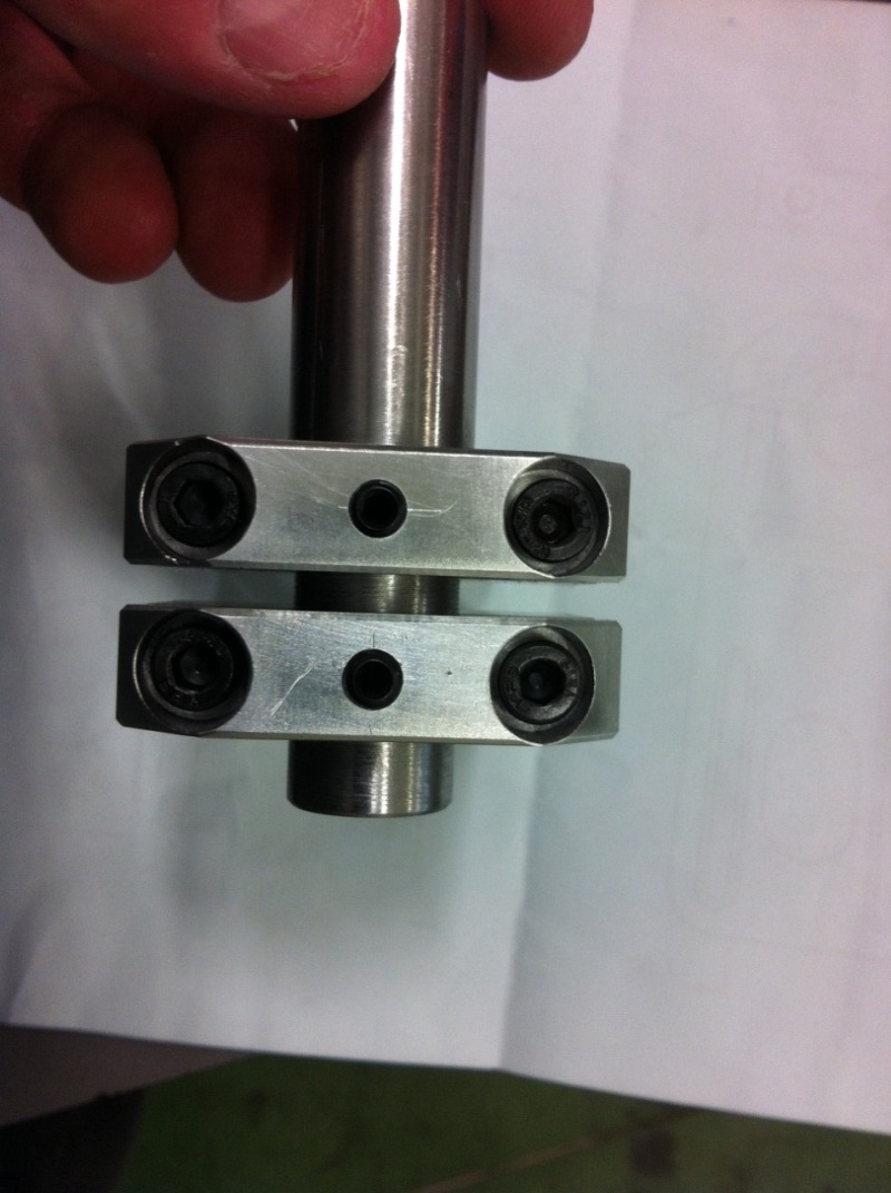

Petites news :

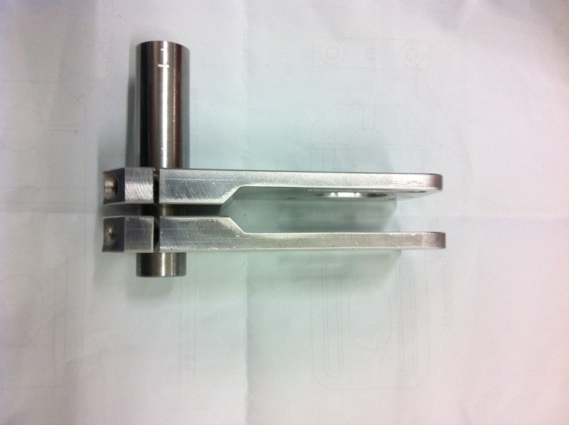

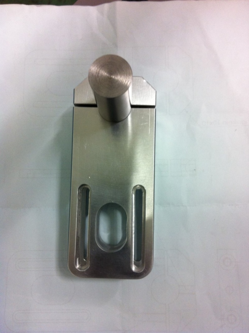

Mon père à récupéré les motors mounts usinés par son pote qui lui a demandé 40€, plutôt cool !
Je devrais recevoir ca milieu de semaine prochaine avec mon imprimante 3d !

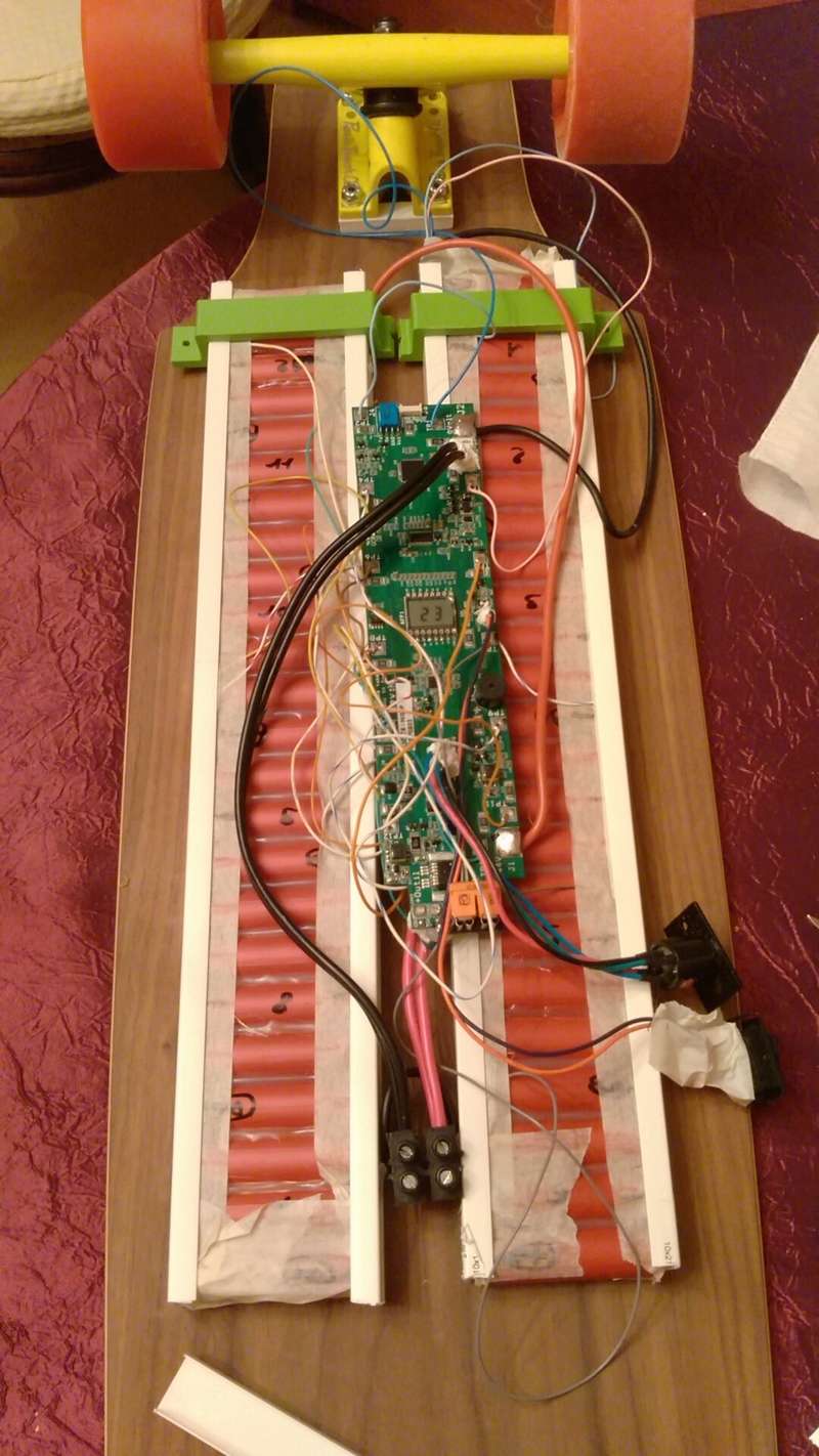

Salut à tous,
Quelque news concernant ma board pour ceux qui suivent le projet :
Tout est branché (très à l’arrache pour l’instant) et tout fonctionne :
désolé pour la qualité d’image !
Il me reste à faire un câblage plus propre… J’ai commandé de la grosse gaine thermo pour isoler les élements.

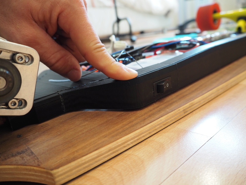

Le tout va être fixé avec plusieurs pièces vertes imprimées en 3d que vous pouvez voir à l’arrière de la board. Les pièces font 5mm d’épaisseur en taux de remplissage 100% donc c’est vraiment solide !
Je vais imprimer une coque pour protéger le tout. Elle sera réalisée en plusieurs parties (8 pièces voir plus) qui seront ensuite soudées entre elle grâce à la technique du « friction welding » qui marche très bien sur les pièces imprimées en PLA.
Le BMS prend un peu de place comparé aux BMS chinois habituels… ma coque sera à 36mm d’épaisseur au point le plus épais, soit au niveau du fusible orange que je vais peut être déporter du coup…
Voilà je vous tiens au courant pour la suite !
A++
wow ! chapeau !!.. c’est impressionant à voir comme ça
Bonne finition & mise en place
Tres joli tres propre! Par contre le pla ne s’abîme pas avec l’eau? Ou je confonds peut etre

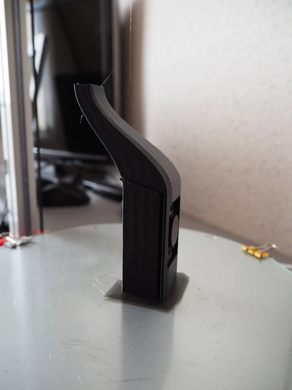

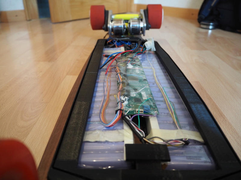

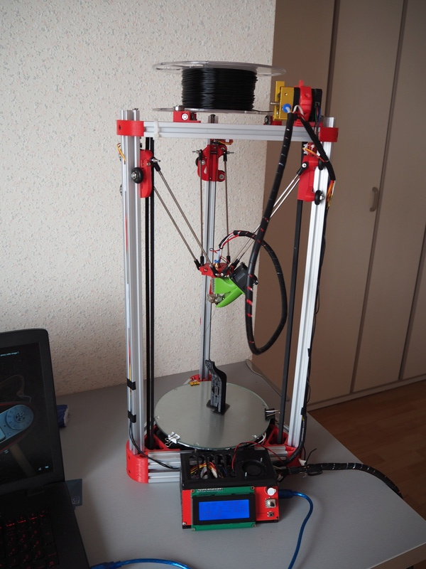

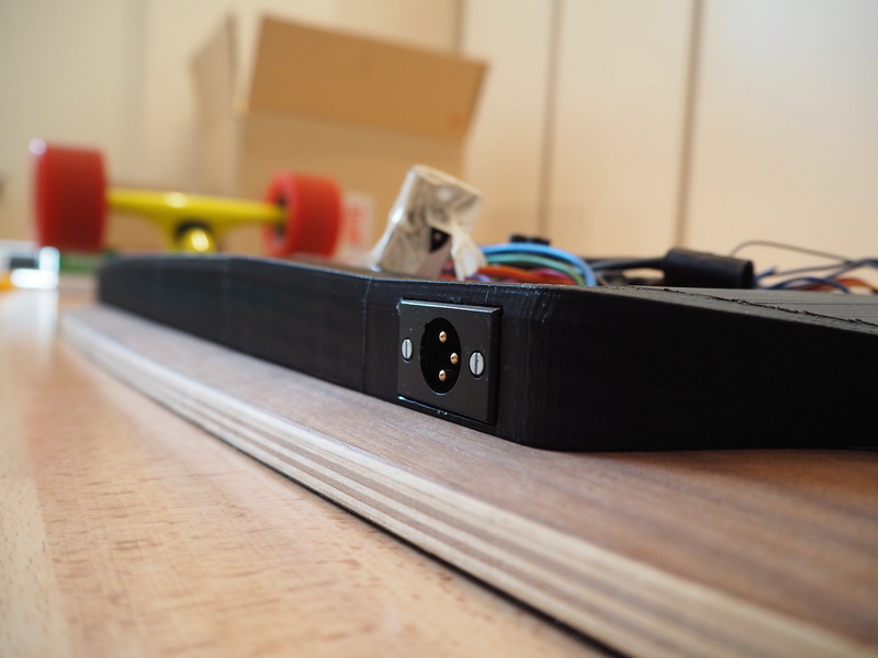

Je n’ai pas eu le temps de poster depuis bien longtemps entre la fin de mon stage, mes vacances et la recherche d’appart pour la rentrée. Depuis j’ai amélioré mon imprimante 3d qui me sort des belles petites pièces:
(désolé pour les photos à l’envers je n’ai pas réussi à les pivoter…)

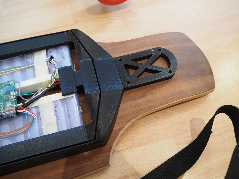

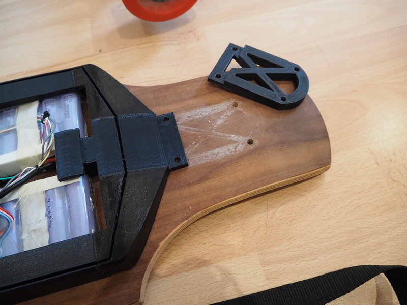

Et donc j’ai réalisé un « socle » qui tient la batterie. Il sera fermé avec une tôle d’alu assez fine qui sera pliée :
Il me reste à percer les trous dans le deck pour fixer le socle et à fignoler quelques branchements.
Et sinon j’ai pas mal roulé en mode scotch pour tenir les batteries et le 12S ca dépote, je n’arrive pas à m’empêcher de rouler en dessous de 30km/h :twisted:

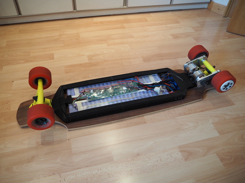

joli ! super ton boitier imprimé; tu utilises du PLA? tu as mis combien de pièces ?
Magnifique ton boitier !
Et beau build au passage !!
Oui j’utilise du PLA, le boitier est composé de 20 pièces au total
pour les souder entre elles j’utilise un dremel dans lequel je met un bout de fil de PLA. Avec la vitesse de rotation élevée il fond par friction et ça me permet de souder les pièces entre elles.
Super cette technique !! Je viens de mater des vidéos, c’est génial !
