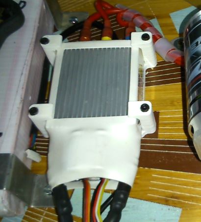

Ici mon montage pour épouser une roue ABEC 11 en 83mm
La poulie 34T étant séparée, on peut monter aut’chose…
http://www.thingiverse.com/thing:1003206

Faudrait un truc similaire pour les vesc.
Un petit lit a etage pour dual VESC !!
StephM
Novembre 6, 2015, 7:47
15
As-tu des dimensions précises des VESC ?? Histoire d’y réfléchir…
Il s’agit de ceux-là ?
akira
Novembre 6, 2015, 9:32
16
oui. A mon avis c est bien plus simple car il y a deja des trous de fixation dans le PCB.
Les fichiers des PCB sont sur la page de Vedder (et sur Github) :
http://vedder.se/2015/01/vesc-open-source-esc/
