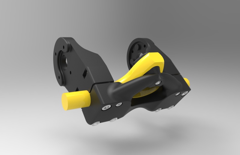

Aujourd’hui j’ai conçu un petit quelque chose. Je me suis inspiré d’un support moteur qu’un mec a modélisé et imprimé en 3d sur endless sphere.
Je suis partie de zéro et j’ai modélisé mon truck paris le plus fidèlement possible afin de créer un support dual motor robuste.
Je vous laisse regarder les rendus :

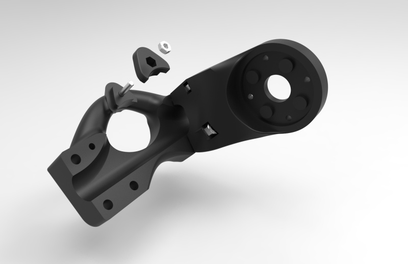

Le système serait fixé grâce à 6 vis M6 et 3 vis M4. Les écrous pour le serrage se glissent dans la partie arrière. Les pièces englobent bien le truck. Un ponçage va surement être nécessaire pour que ça s’adapte bien.

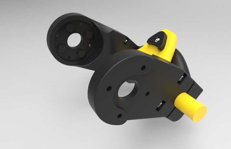

Sur le dernier rendu vous voyez une petite pièce qui prend le truck en sandwich pour éviter toute rotation des supports moteur.
Vous pouvez aussi remarquer 4 plots à l’endroit où sont fixés les moteurs. Ces plots rentrent dans la partie fixe de mes SK3. De l’autre coté la surface est épaissie pour le serrage du moteur. Cette sur-épaisseur ne gène pas la poulie ou la courroie.
Je n’ai pas mis de trou oblong, mais je pense qu’un galet tendeur pourra être ajouté.
Vous en pensez quoi?
Ça va tu gère la 3d, ça te prend combien de temps à modéliser un truc comme ça ?
C est quoi le but, de l’imprimer en 3d ?
Par contre ça laisse pas trop respirer le moteur ton truc, à la base c est des moteurs d avion refroidit par l air de l helice
J’ai pris 6h à peu près.
Oui c’est pour l’imprimer en 3d !
tu penses que ça va vraiment poser problème au refroidissement?
Ben là ! Ça devrait tenir
Jolies lignes au passage
L’arrière reste ajouré lui, ca suffirait pas ?
impressionnant - chapeau, c’est juste super fluide !!! tu devrais pouvoir nous faire un logo E-SK8.FR en 3D !!!
Merci !
Faut que je réfléchisse aussi où je dois faire passer les fils du moteur. Je vais essayer d’imprimer ça rapidement, je vais passer au fablab la semaine prochaine pour me renseigner, parce que je ne peux pas faire ça au travail, ça va prendre trop de temps. Je pense qu’en imprimant avec un taux de remplissage a 100% ça devrait être assez robuste !
Haha oui je peux rajouter un petit logo
Et au fait petite question, vous me conseillez quoi comme ratio poulie avec mes roues de 90mm ? J’étais parti sur 15/32 mais sans vraiment me renseigner…
joli boulot, mais imprimé en 3D ca va peter…c’est couru d’avance.
la partie sous le truck va prendre 2 ou 3 chocs et tout ca sauter.
Par experience, c’est cette partie qui ramasse le plus sur les motor mount habituel, le fait qu’elle soit en plastique ne pas pas arranger les choses.
le ratio semble correcte,… je sais pas si 15/36 ou 16/36 serait mieux …j’étais en 15x32 en single 6374 170kv en 10s8Ah ça marchait parfaitement (bien puissant pour les côtes et 50kmh)!
Ok merci pour vos réponses !
L’impression 3d c’est plus pour dépanner le temps que mes pièces alus soient usinées, et pour tester aussi ! Mais effectivement si ça casse et que les moteurs se barrent en plein ride ça craint…
