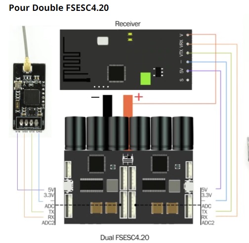

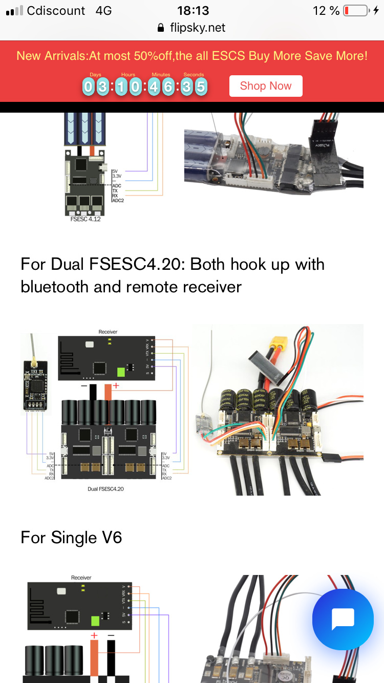

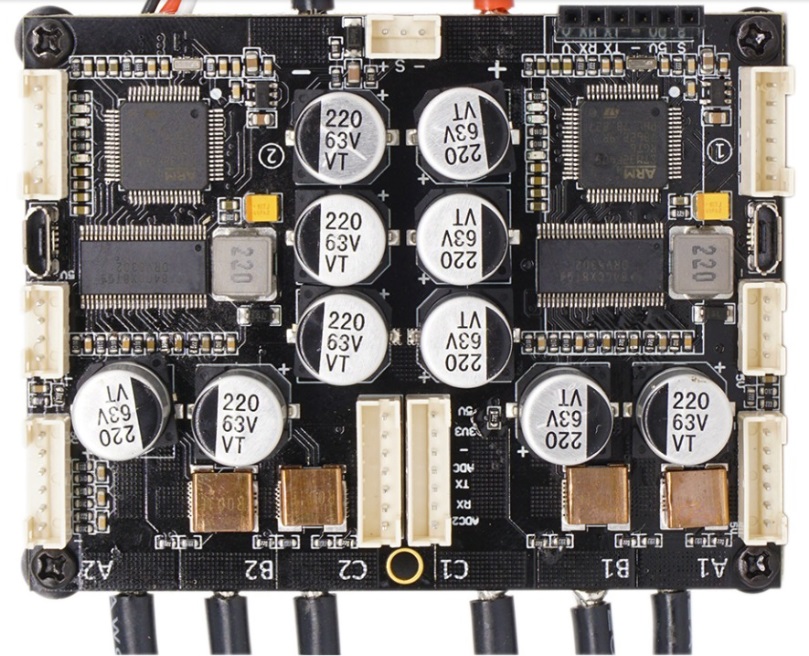

le VESC je compte prendre le double FSESC4.20 Plus, de chez FLIPSKY je pense que c’est un bon produit qui reste très bien rapport qualité prix. = 146.16€

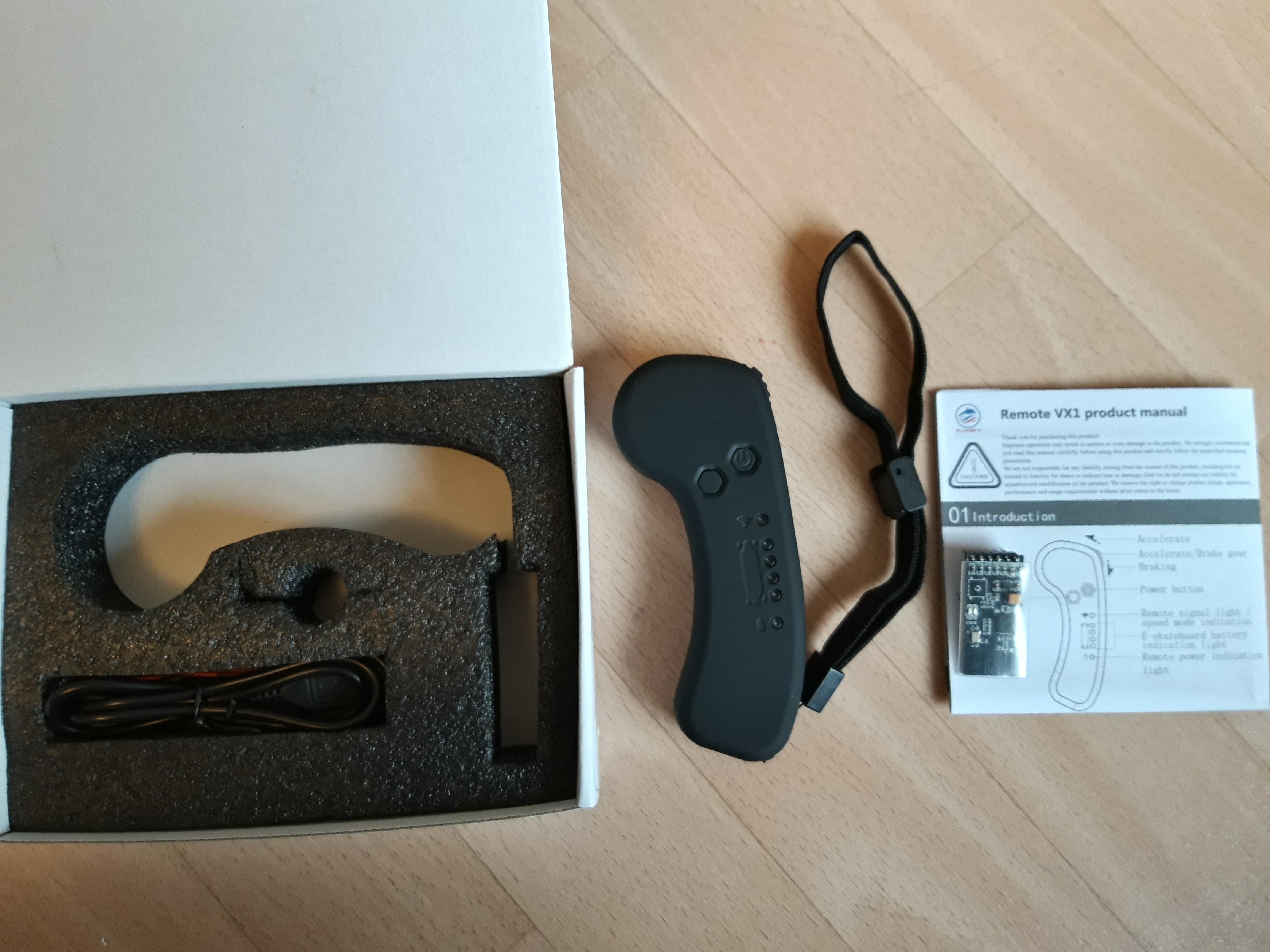

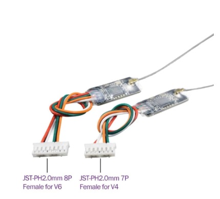

La télécommande VX1 de chez Flipsky = 38€

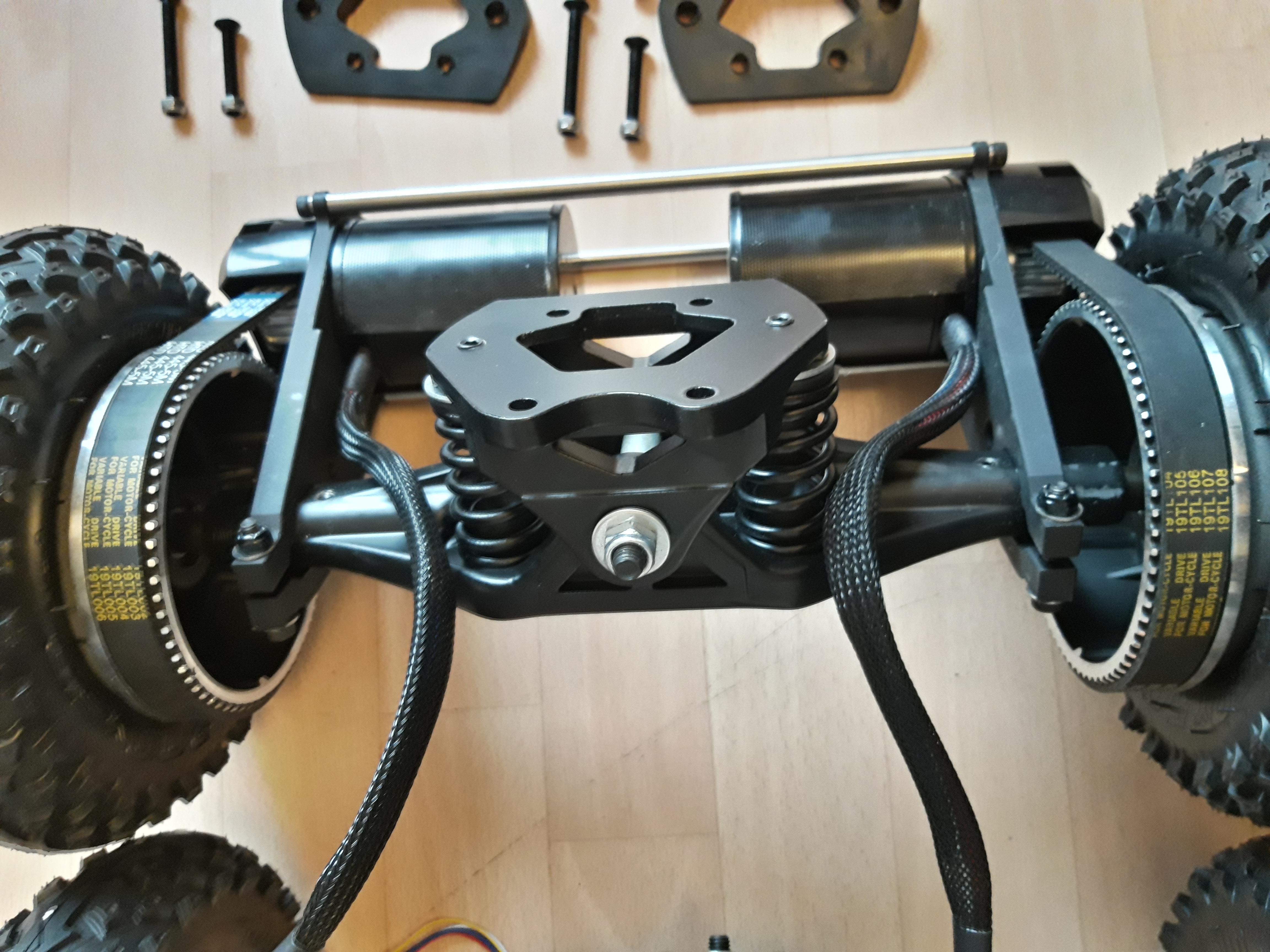

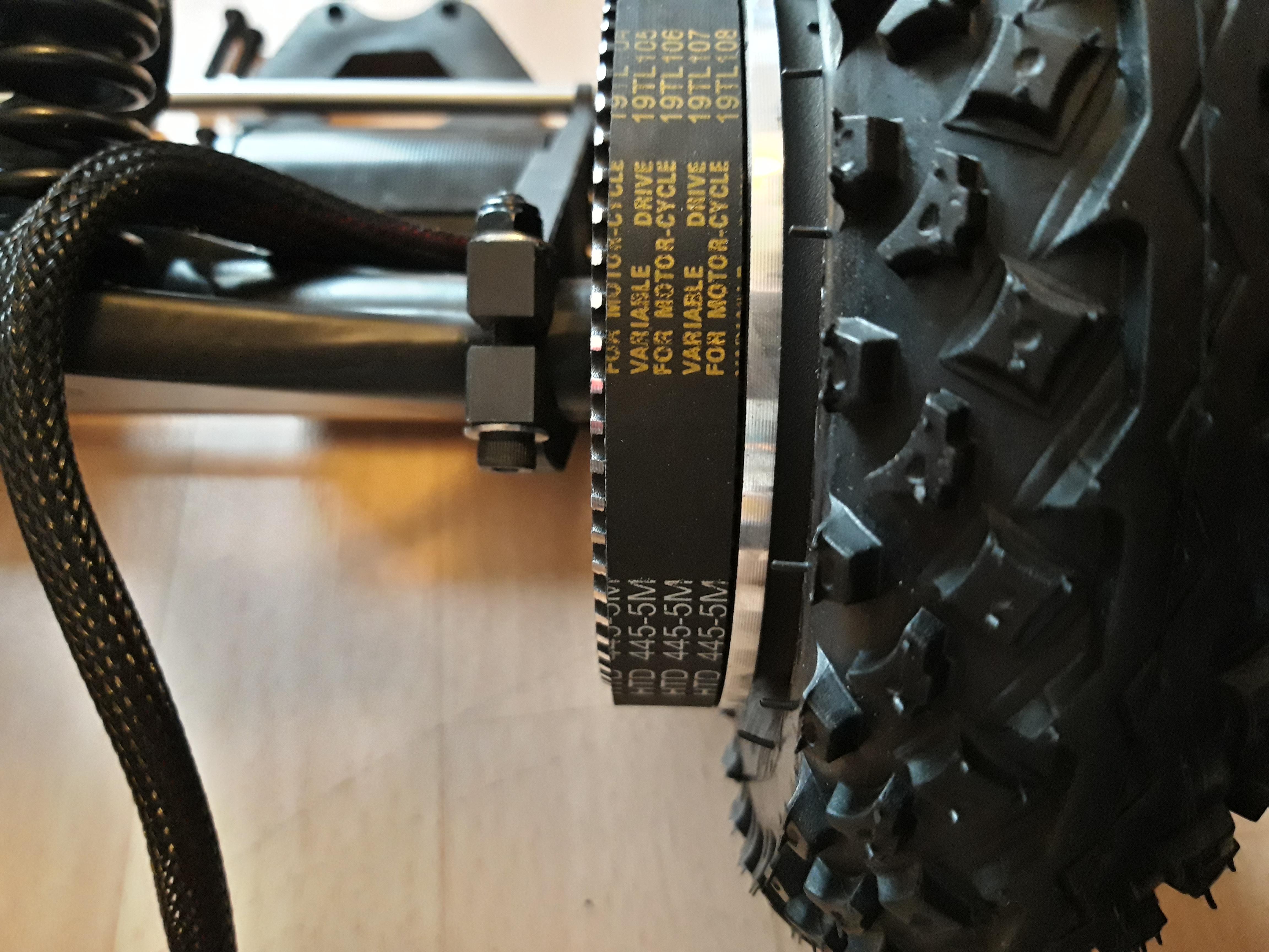

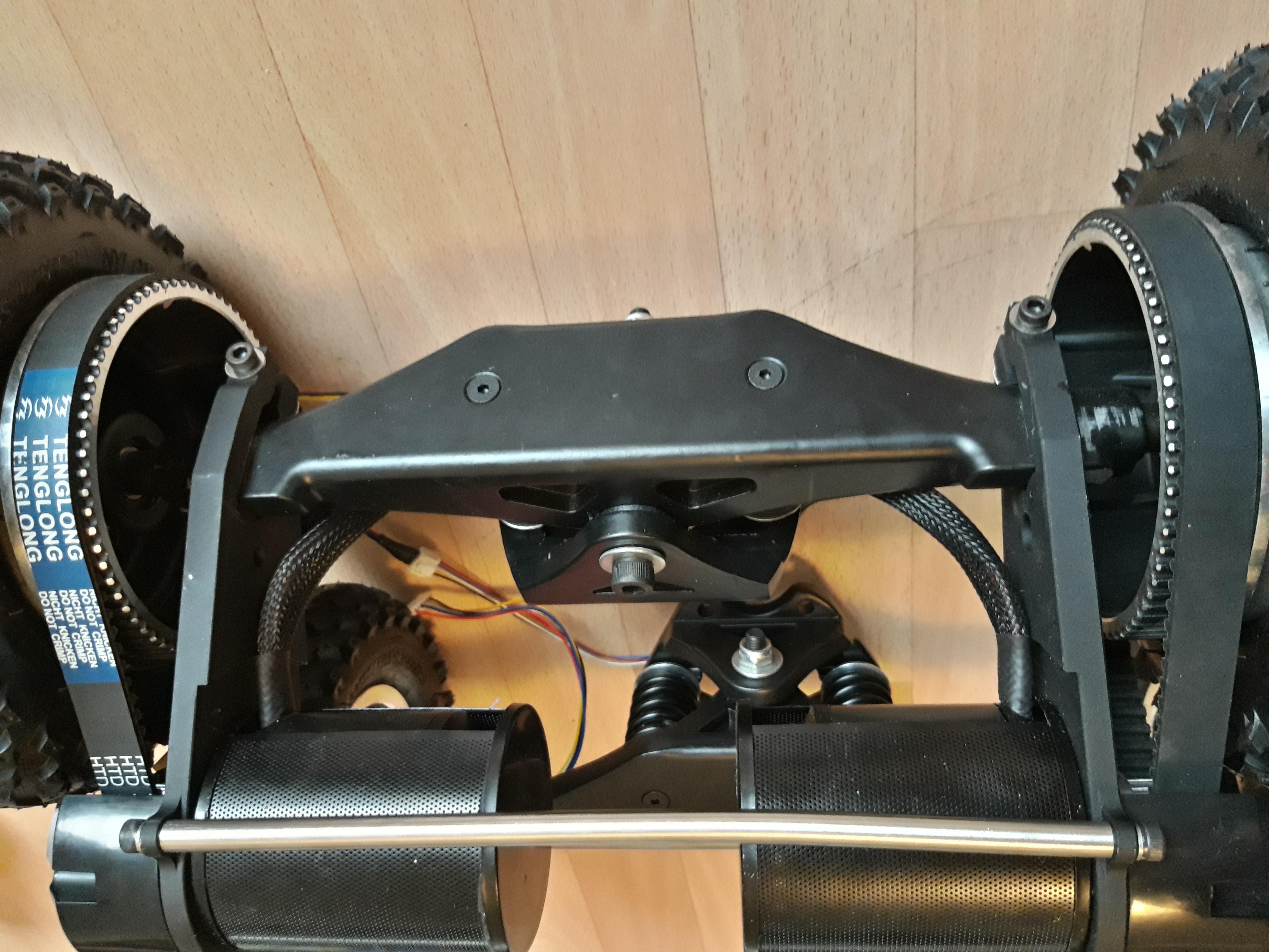

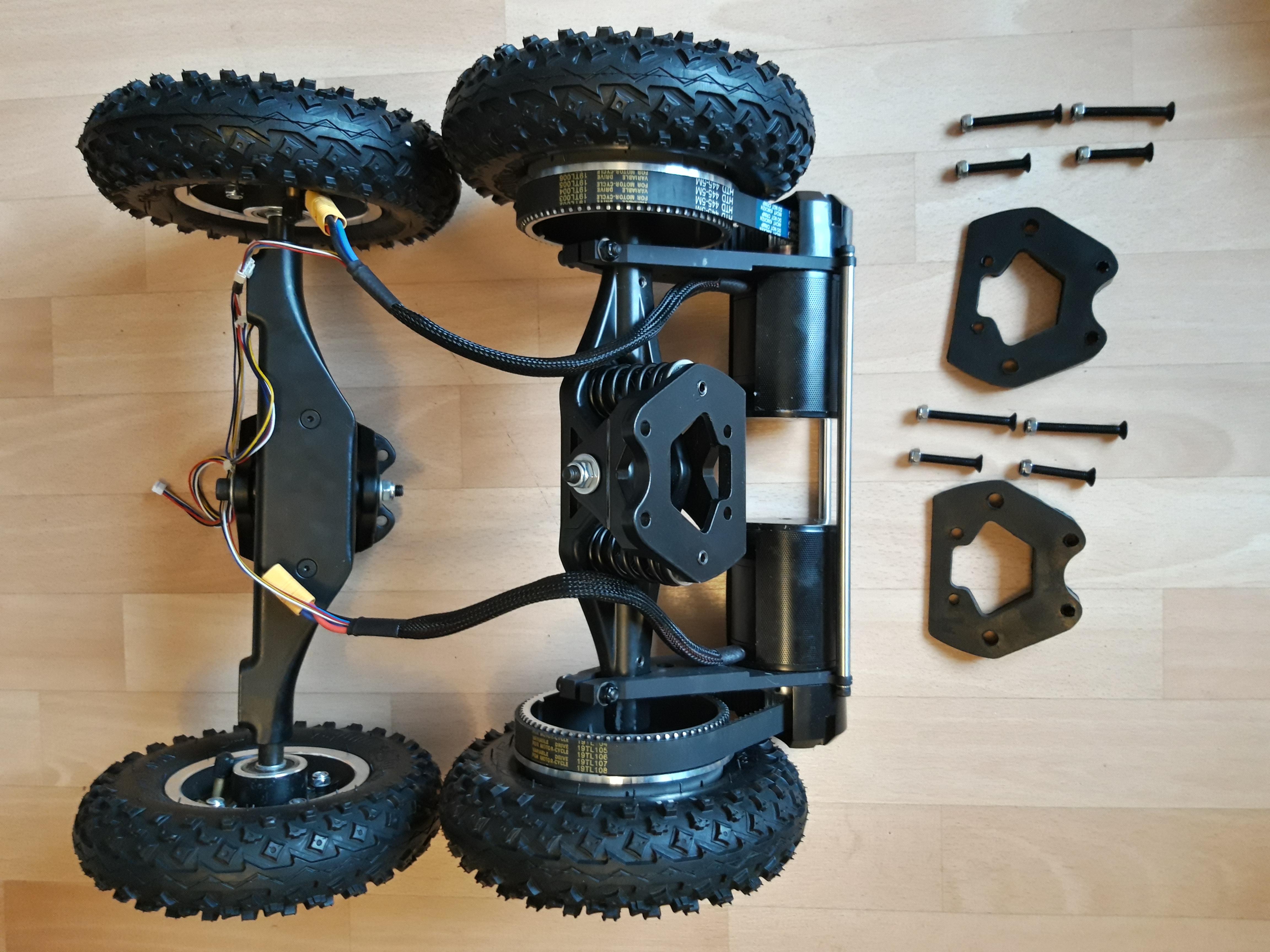

Les trucks kit de montagne électrique tout-terrain avec moteur N6354 1650Wx2 j’ai demander a se qu’il me remplace les moteur par des FLIPSKY H6368 140KV 1720W est le fournisseur est ok. = 173€
https://fr.aliexpress.com/item/4000135465376.html?spm=a2g0s.9042311.0.0.26c26c37cDtjSY
